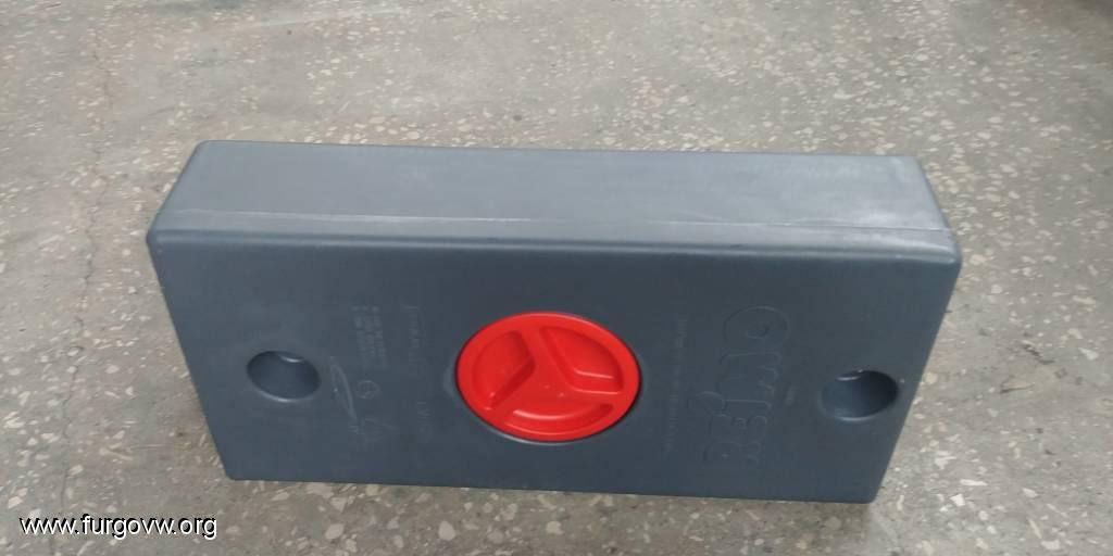

Bueno, primero lo siento por las fotos ya que no he podido tomarlas mejor.
Es un deposito REIMO EVO620 de 35L o 45L no lo recuerdo bien. En la última foto se ve como sobresale un poco unos 2,5cm pero prefería eso a quitarme 10L de capacidad.
Las dimensiones solo he podido medir ancho y largo. De Izquierda a derecha mide 59cm y de delante a atrás 30. Como me lo han instalado en un taller, yo no lo he visto fuera el deposito y hoy me he dado cuenta de que no es un rectangulo sino que tiene forma de L, es decir el lado de delante tiene mas altura que el lado de atrás (lo sé me explico como un libro cerrado). Espero te sirva de ayuda.

Seguro que encontramos algo que podamos adaptar bien... yo estoy en busca y captura de alguno!! Estaría bien, que alguien mas pusiera si tiene alguno instalado!!

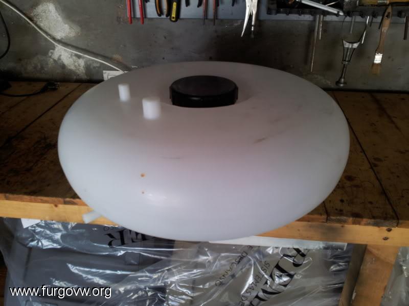

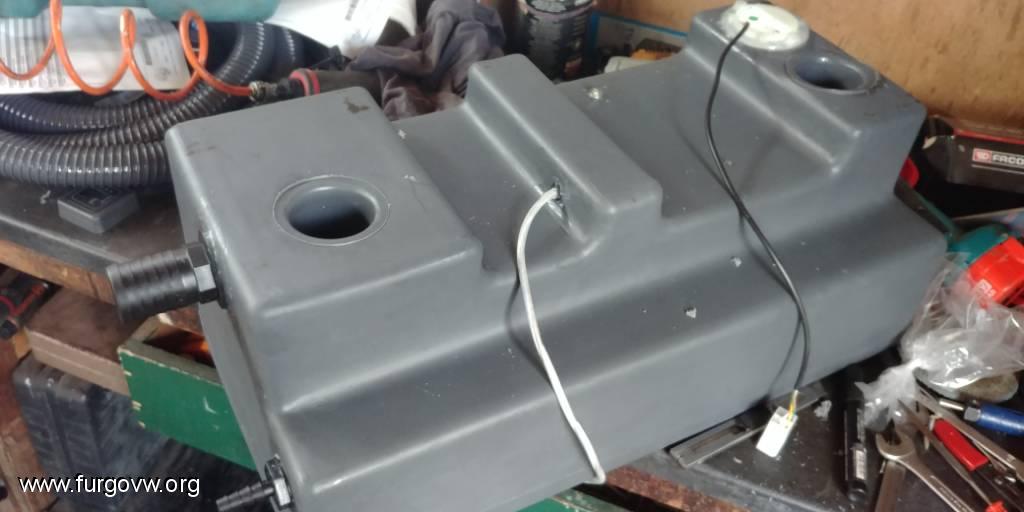

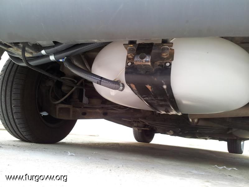

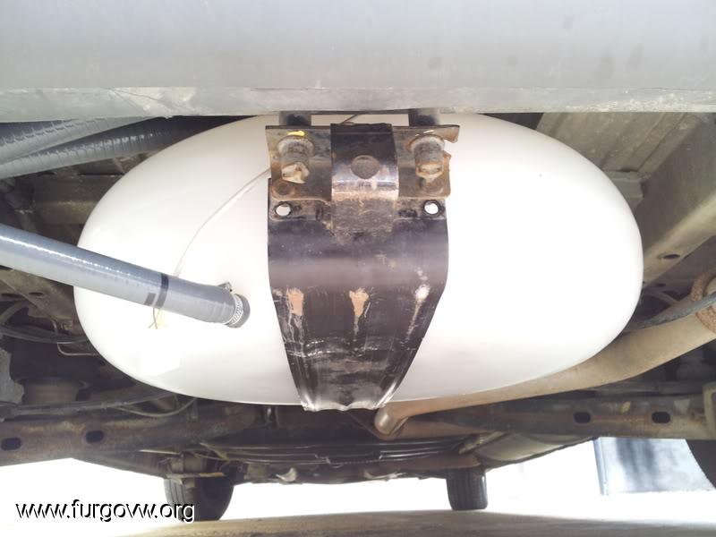

Hola gente!
Estoy buscando en la red este depósito de aguas.
Son fotos de un brico en una vito w638, pero se hizo en el 2013 y el forero no dio mas datos en las fotos. Además no conecta desde 2015 y está complicaete saber.
¿Alguno lo ha visto en internet?
Creo que es lo que mas se ajusta a mis necesidades. Habría que combinarlo con un kit de esos de reparación de pinchazos (homologado) si es que voy a quitar la rueda de repuesto.

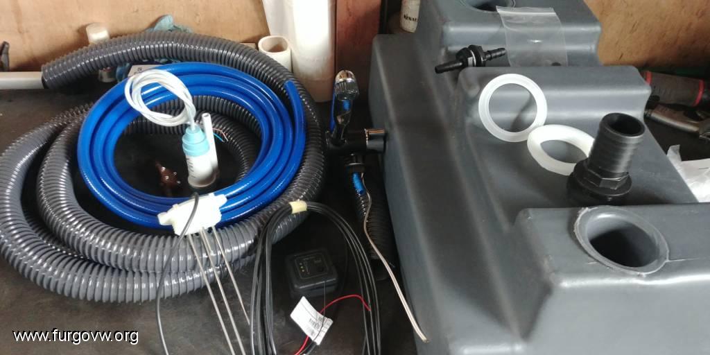

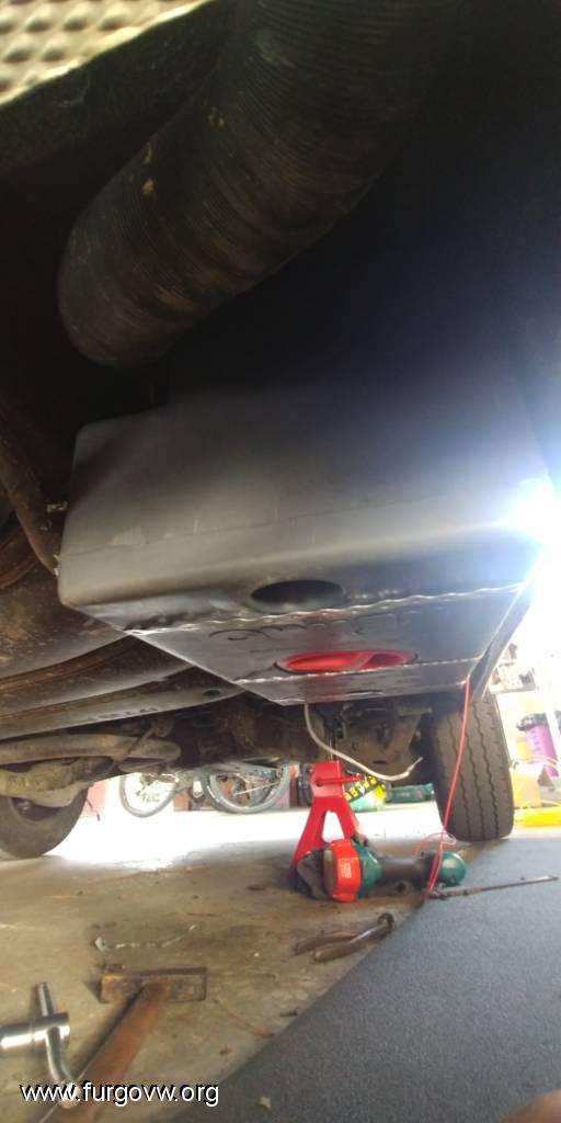

Hola Motes. Yo tengo dos depósitos de aguas para los bajos de la Vito F, pero tristemente no he sacado tiempo para instalarlos, y ya ha llovido desde que los compré. Espero tenerlos instalados entre este mes y el que viene.
Lo del congelamiento del agua supongo que es un riesgo a tener en cuenta, que tampoco creo que sea un problema grande ya que muchas furgos llevan depósitos en el exterior. Supongo que dependerá de la actividad que tengas con tu Merche, si eres de irte a Pirineos o mas a Cabo de Gata.
Mi caso es un mix de actividades de frío y calor, pero lo que es seguro que tengo es un asiento cama de 3 plazas sin mueble estilo "MarcoPolo", lo que hace bastante más complicado pensar en instalaciones de agua, tanto de evacuación como sanitaria.

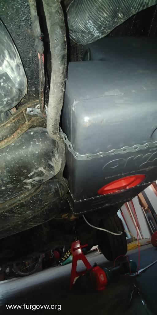

Los dos depósitos van en los bajos. Uno sustituye rueda de repuesto, es el de limpias. El otro es de grises y más o menos va en la zona del conductor, en el hueco donde las clase V montan la calefacción estatica de serie.
Si, voy a poner boca de llenado pero aún no sé si en el exterior o interior.  Tengo un par de sitios mirados para el exterior, pero nada definitivo hasta que no desmonte paneles y extraiga la fibra de vidrio que va de aislamiento.
El tema es que no llevo muebles en la Vito F, asique aún tengo que darlo un par de vueltas al asunto.
De momento estoy liado con el cuadro eléctrico de la batería auxiliar. Las aguas creo que las dejaré para septiembre, o quizás espere a tener madera buena para fabricar mueble.
Si tienes Vito F, supongo que tendrás  "los mismos problemas" que he tenido yo ... Asiento cama de 3 plazas, no mueble corrido tipo marco polo, mesa plegable ... Incluso la propia centralita de la bola de remolque me deja marcado un lateral...

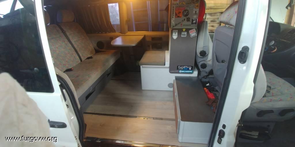

Ho ahora quiero remodelar todo el interior, quiero quitar los paneles laterales, montar un mueble como la marcopolo, y recortar el asiento de 3 y hacerlo de 2... Pero primero quiero homologar a vehiculo vivienda con lo que llevo ahora, y cuando tenga los papeles bien me lio con la sierra!! El deposito de agua quiero ponerlo ya, pero no quiero eliminar la rueda de repuesto ya miraré donde lo pongo... Si te interesan los muebles o los paneles laterales estaran a la venta!! Y el asiento individual con la banqueta lateral tambien!

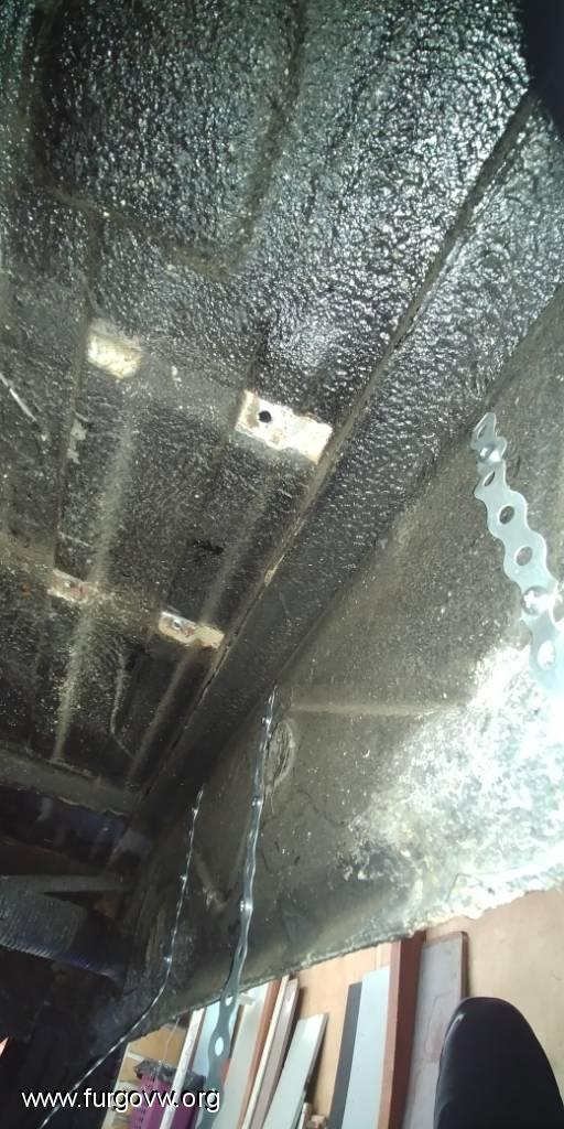

Al final montare este deposito, que me cabe bien en el latersl bajo la furgo, donde passa el tubo de llenado del deposito de gasolina. La semana k viene me lio a ello, ya os pasare fotos de como me queda!
http://mobil.lulukabaraka.fr/fitxaProducte.aspx?idproducte=DART432

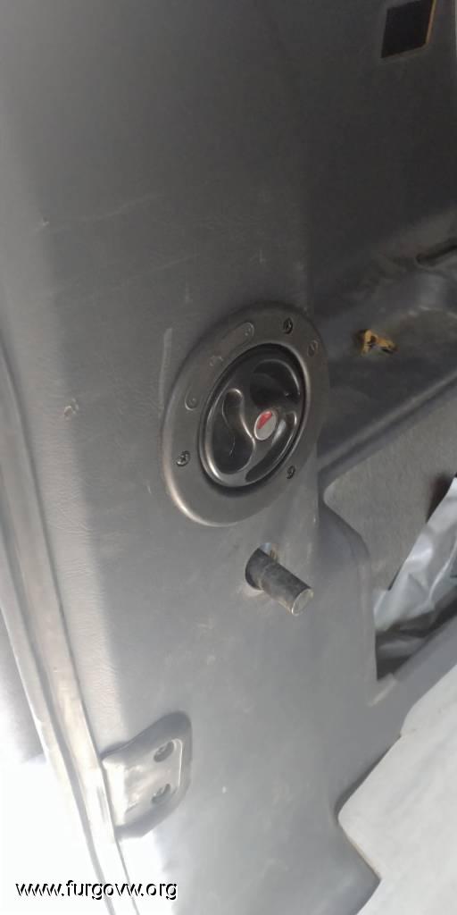

Quiero hacer un mueble tipo marcopolo, pero de momento lo he puesto en el panel lateral, en la parte trasera
