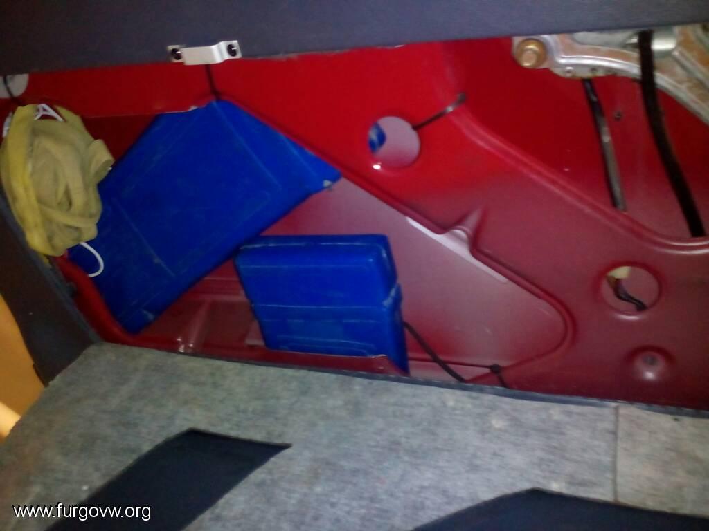

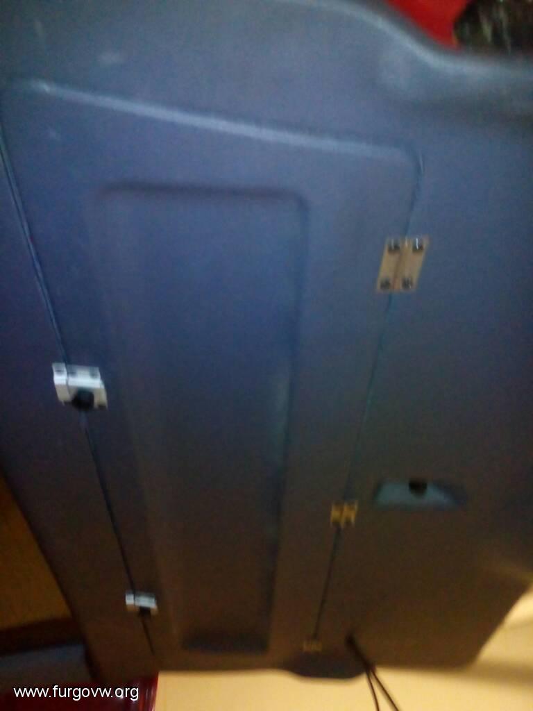

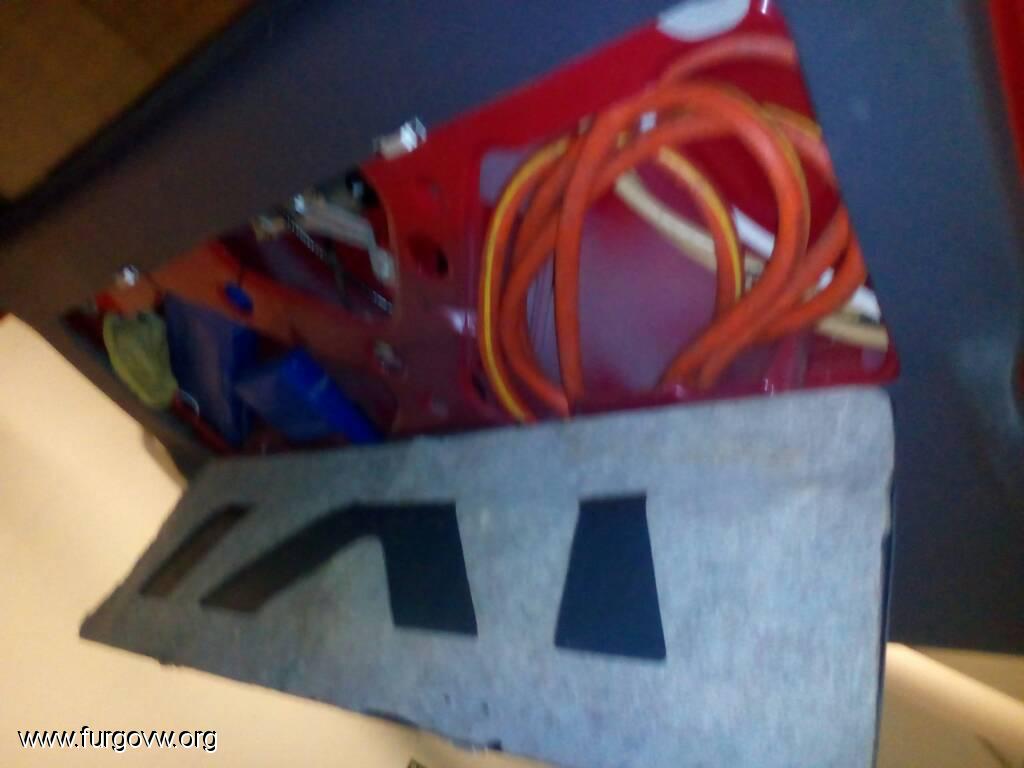

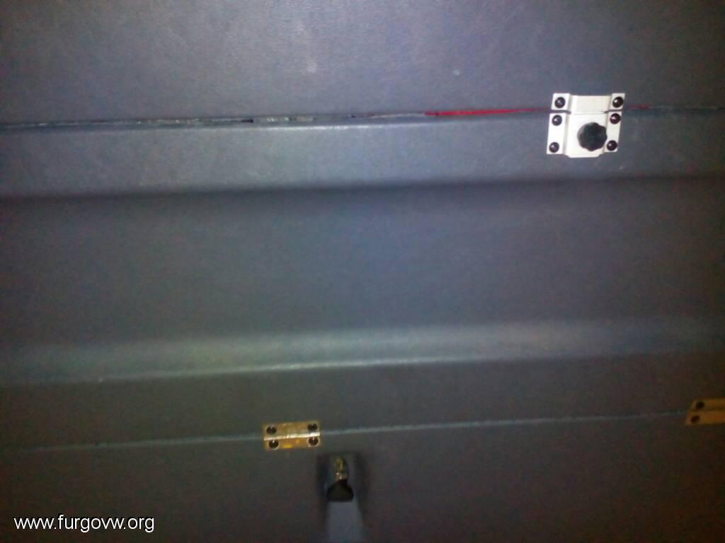

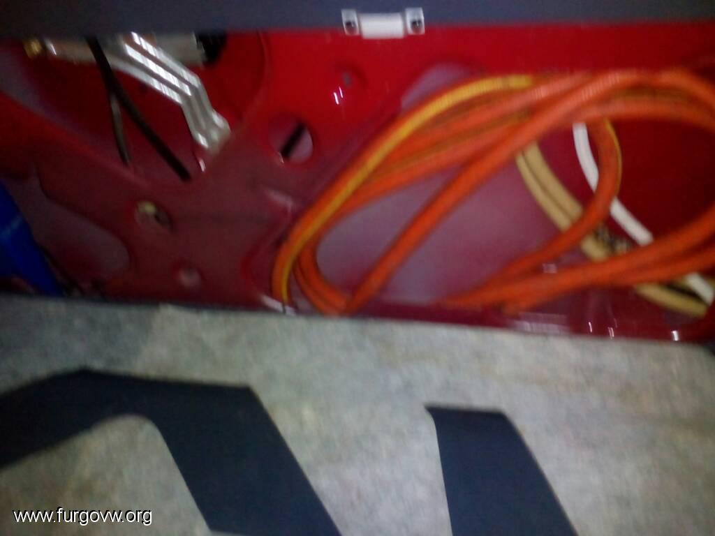

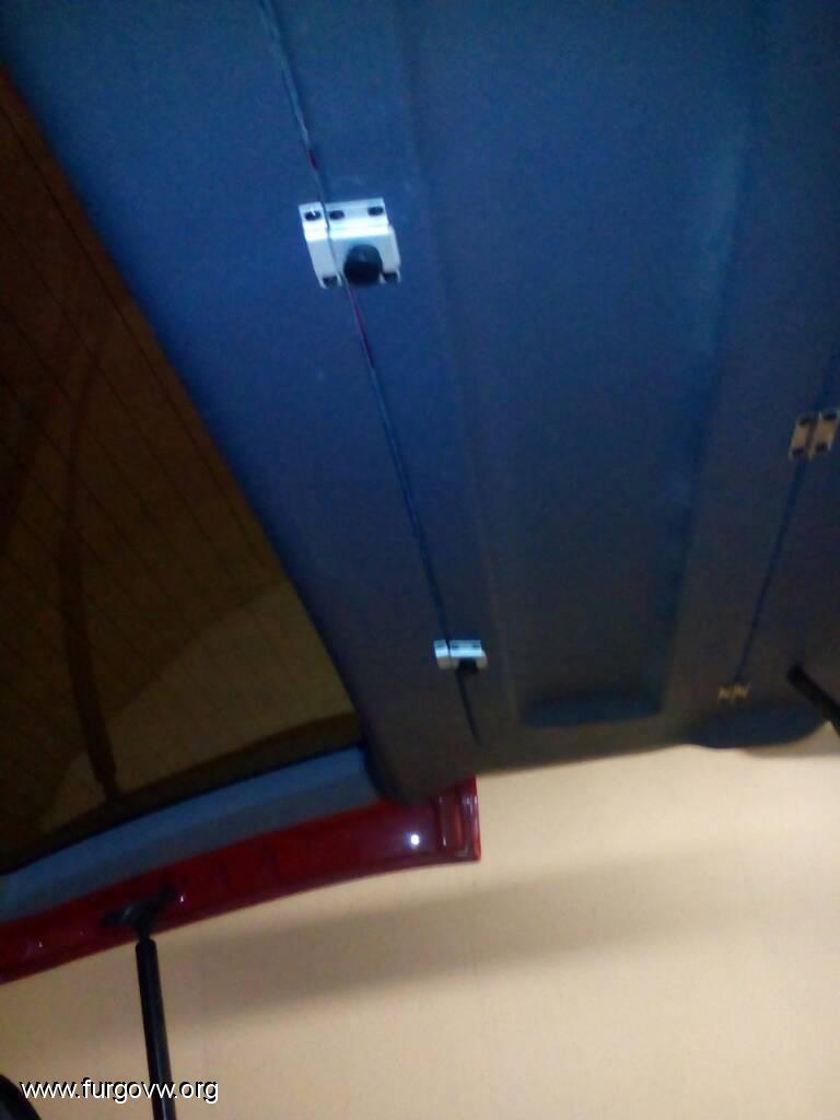

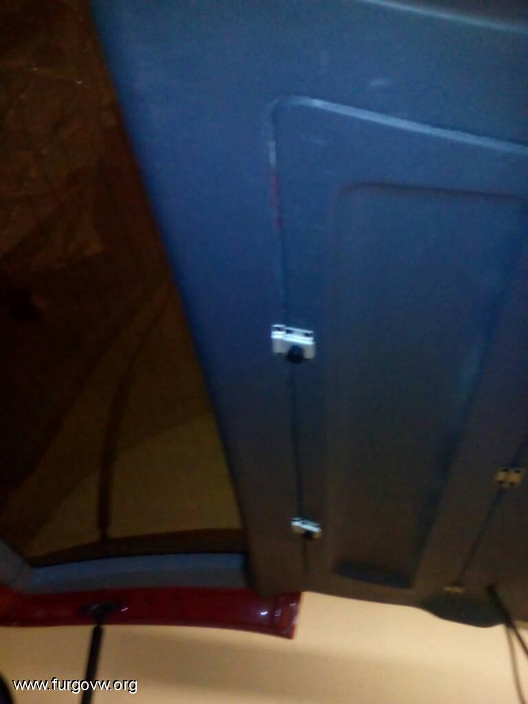

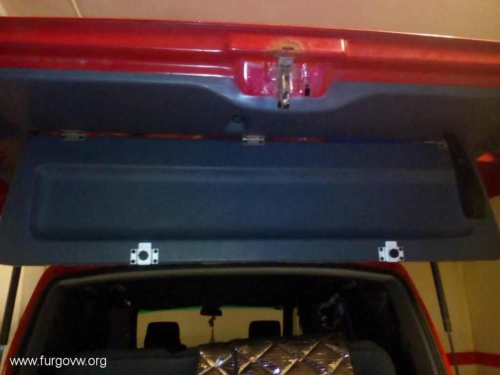

Yo voy al contrario, para el año que  viene toca placa,  dejo las fotos de una puerta secreta que he sacado del portón, es muy cómodo para meter la goma de llenado y la ducha porque las coges muy a la mano. haber si algún día caen unas cervezas por algún sitio
Enviado desde mi KAZAM Trooper 450 mediante Tapatalk

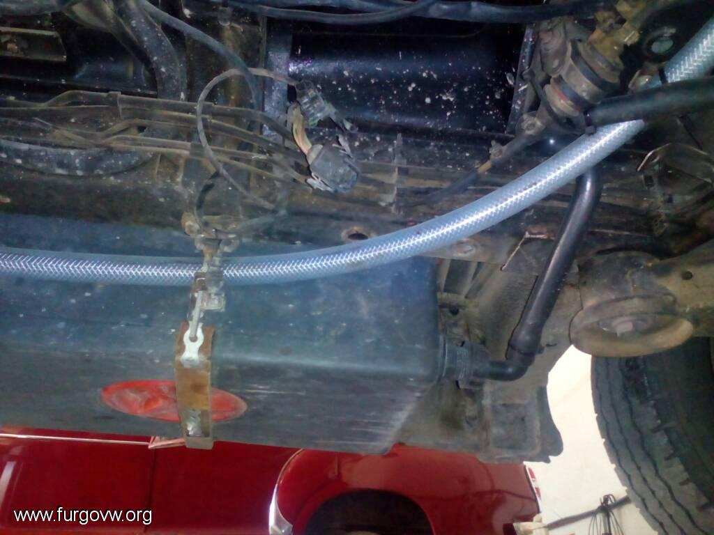

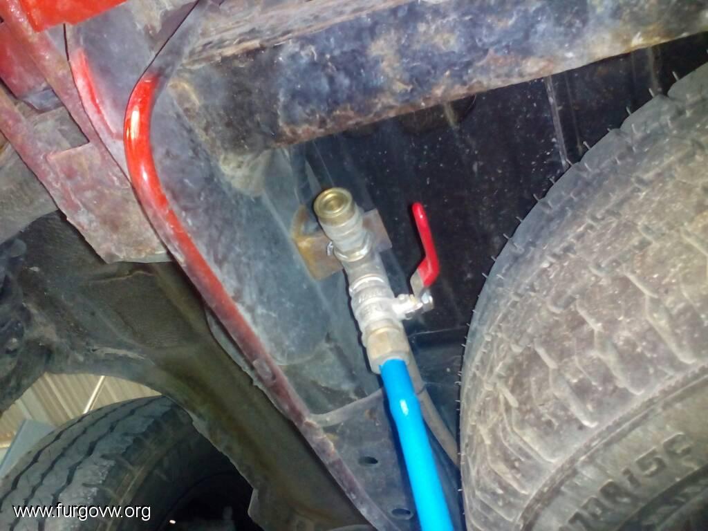

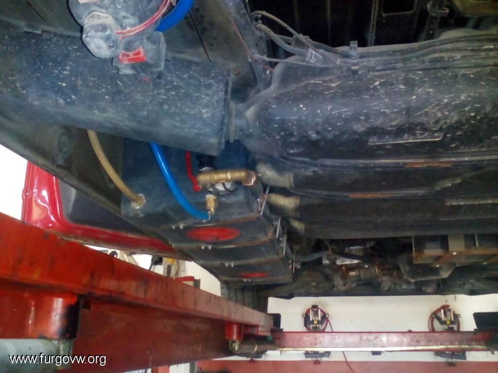

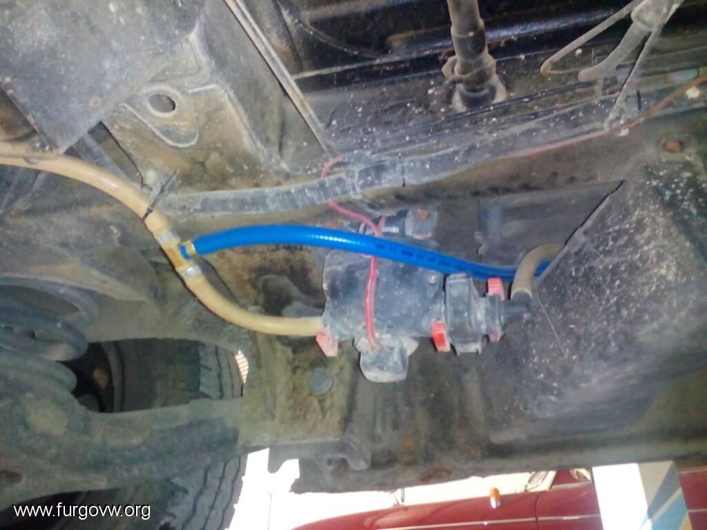

Cita de: nonokin en Agosto 03, 2016, 20:34:06 pm

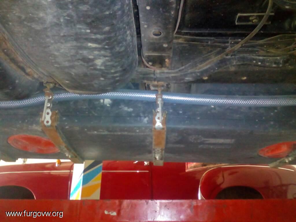

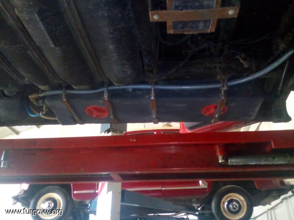

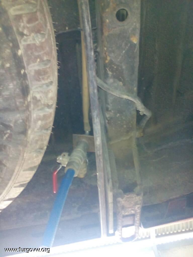

Bueno lo prometido es deuda está es mi instalación de agua

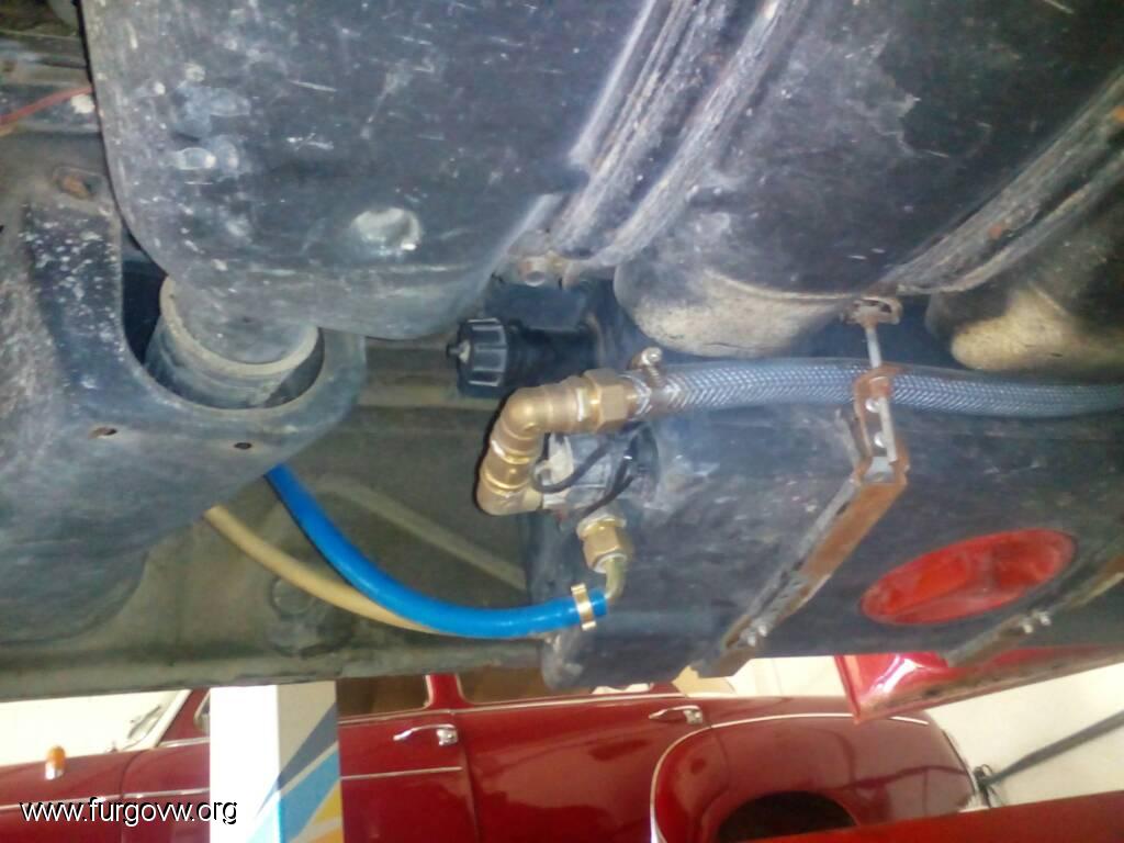

Puedes explicar como has echo para poder calentar el agua
nonokin
Es una pena que lo hayan descatalogado porque se queda muy bien adaptado, aunque si no se encuentra alomejor se puede adaptar uno con las medidas ancho_ largo parecidas y recortar un poco los travesaños del chasis para que no tope, pero no estoy seguro
los lunes ni las gallinas ponen
nonokin
Lo de calentar el agua a sido con una calefacción que tenía de otro coche, una webasto thermo top.En primer lugar la puse en el lugar en el que va el hidronic que trae de serie la Vito conecte los dos tubos de anticongelante para que hicieran circuito y así dejar anulado el hidronic. Una vez hecho esto le hice una toma de entrada y otra de salida en el depósito y la conecte a la calefacción así cuando la enciendo hace un circuito en el depósito y va calentandose
