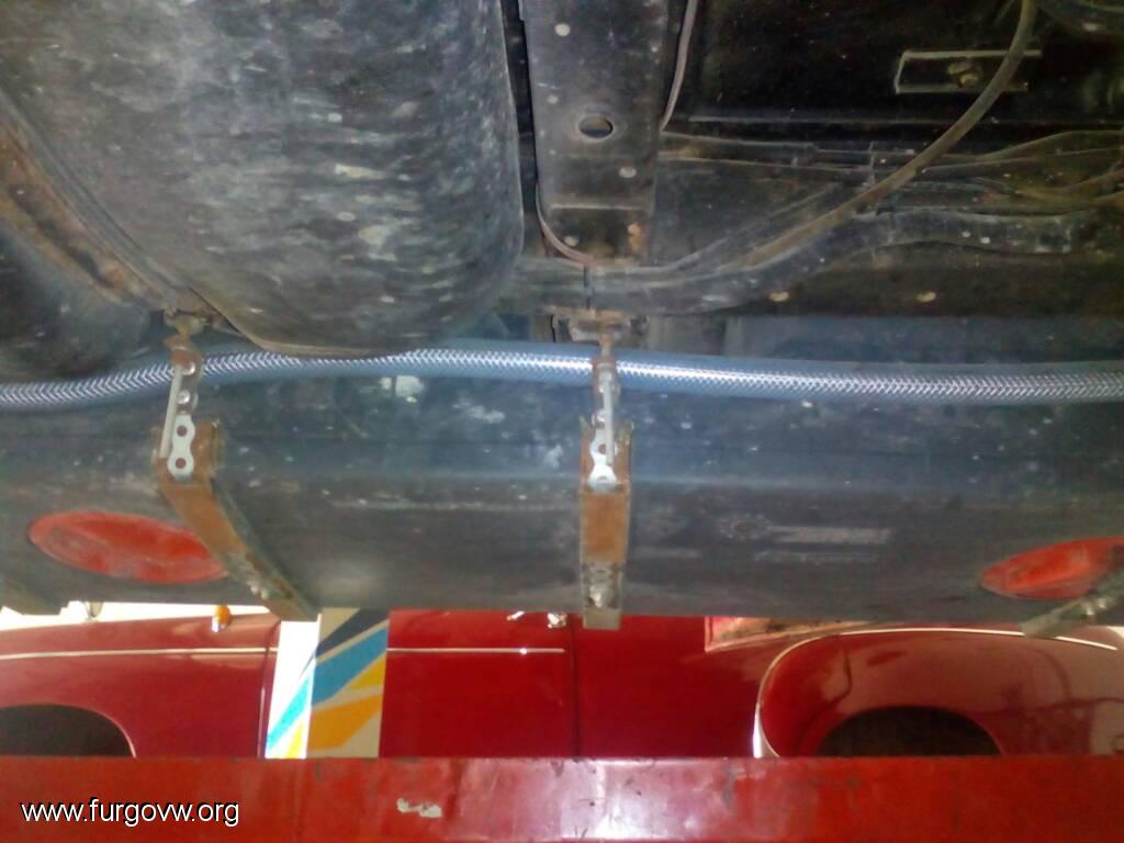

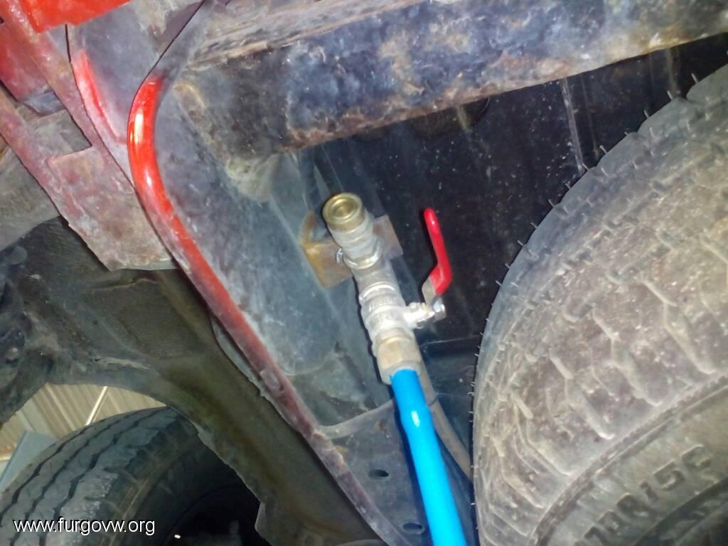

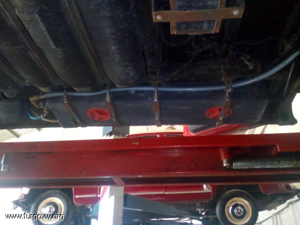

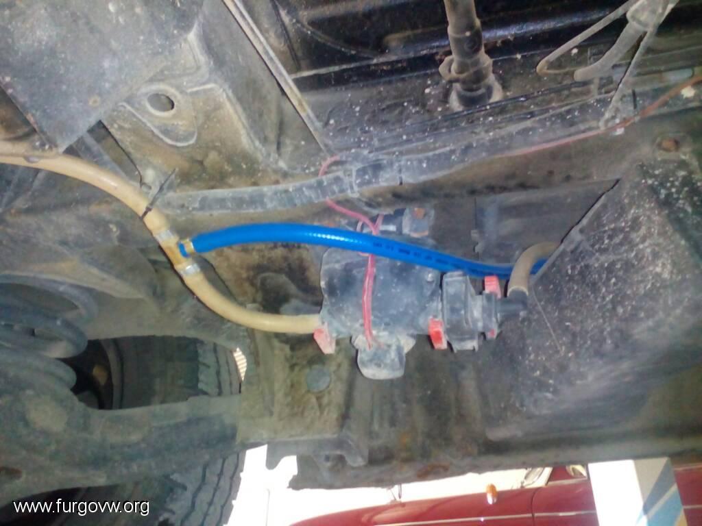

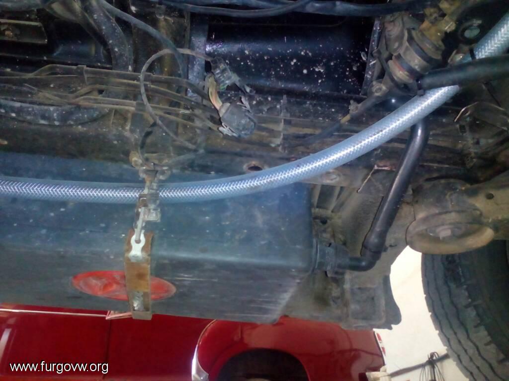

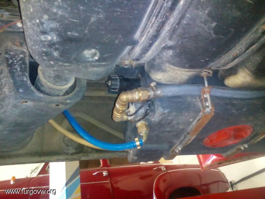

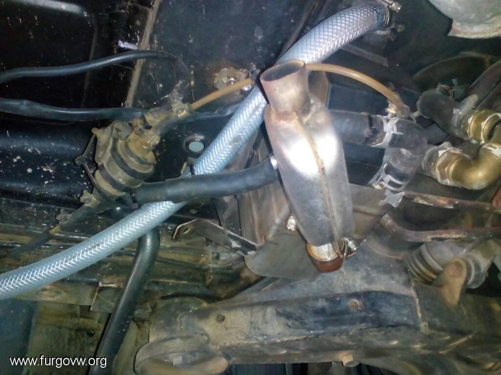

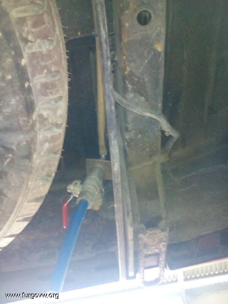

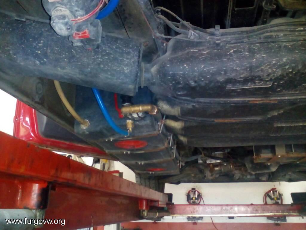

Bueno lo prometido es deuda está es mi instalación de agua
Enviado desde mi KAZAM Trooper 450 mediante Tapatalk
los lunes ni las gallinas ponen
nonokin
Le tengo hecho un calentador casero con una calefacción estática que tenía para que esté calentita cuando yo quiera

nonokin
Y la segunda batería se la he puesto en los bajos para que no pierda espacio dentro
