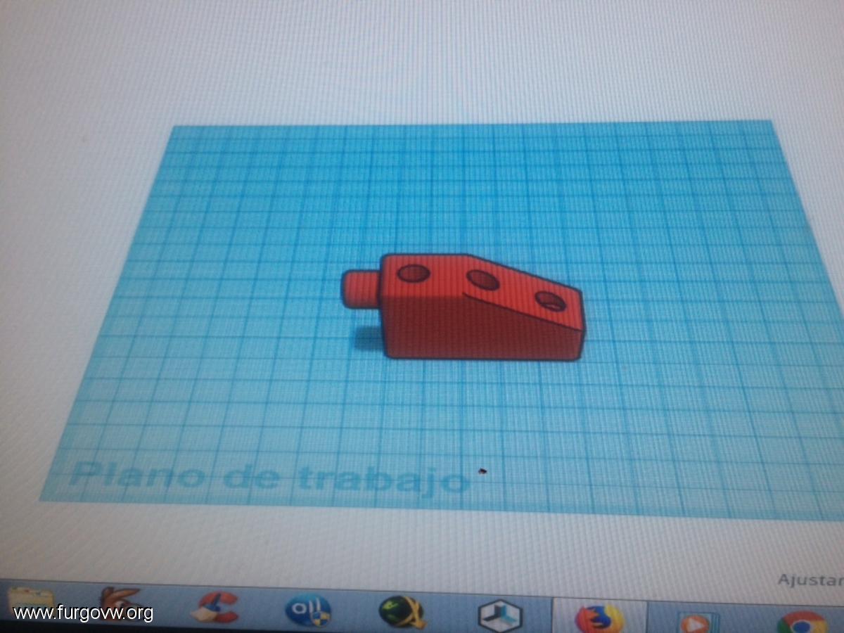

siguiente mejora: la barra de la mesa del salon no está firme.
ahora mismo estoy en Fase 1: diseñando/copiando en 3D un sustituto del soporte de la barra para que abrace el panel y poderlo atornillar donde haya chapa.
la he hecho de 60mm de longitud frente a los 40 que tiene la original para añadirle un tercer tornillo que dé mas firmeza al conjunto.
la siguiente fase es diseñar una pletina de 50x80x3mm  aproximadamente con las mismas caracteristicas de curvatura que el panel para que encaje sobre él dando una mayor superficie de apoyo. unir esta placa a la pieza de Fase 1 implementando las dos en una pieza que se imprima como un todo y hacerla en ABS blanco para que no destaque demasiado el apaño. mañana tomaré medidas del radio de curvatura del panel para empezar con ella.
asimismo tengo pensado poner otro soporte mas aproximadamente a mitad de barra, dependiendo de la amplitud de movimiento que necesite, para que el esfuerzo no recaiga solo en los soportes de los extremos.

Bien echo artista! hay que ver el juego que da la impresora 3d, yo tengo jodidos los soportes que van en la mesa y se agarran al perfil de aluminio, que no es una barra como en tu caso, pensé hacerlos en madera pero igual me busco algun colega con impresora 3d ke me haga el favor.
Animo, a ir puliendo detalles y disfrutar d la furgo
