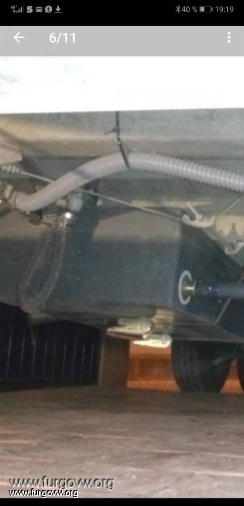

Así lo hice en la mia, nada de olores. Suerteeeeeee

gracias por la ilustracion Pedro, en la mia no tengo tanto tubo afuera aunque si creo que me da para forzar el sifon. tambien se me ha ocurrido imprimir  en 3D una guia parecida a las que llevan los tubos de lavadora para que haga ese cometido y enfilar la bajante a traves de el. en cuanto tenga un rato para ponerme a ello lo estudiaré a fondo y tomaré decisiones...
--PEDRO--
Esa foto es de cuando me hice la GV, la solución que propones también es muy buena

Mirate el hilo de pagbarde, he puesto un par de fotos de lo que hice en la mia para evitar problemas de agua. No es la primera camper o ac que se jode la bomba y lo deja todo lleno de agua
