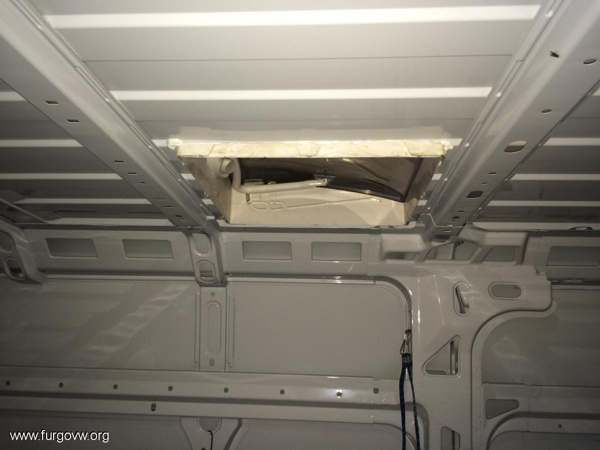

hueco para la claraboya del baño hecho. sin duda la mas problematica porque coincide en medio de dos nervios, entrando justita y ademas hubo que pelearse con el hueco para que coincidiesen los dos lados en la parte alta. ahora está secando la pintura y luego instalaré la claraboya y pondré fotos

jackblues
Cita de: Salamera en Septiembre 27, 2016, 15:34:50 pm
la pintura comprendo que es para evitar óxidos,no?
exacto. se pinta la chapa viva que queda al hacer el corte.

y aqui está ya puesta la claraboya del baño. que trabajo me dió la  .joder !!! queda super ajustada, a 5 mm de los aletines de los nervios y casi sin apoyo en la parte alta del interior. el problema radica en que no se puede desplazar mas hacia el medio porque quedaría tocando con la pared frontal del baño.
jackblues
Cita de: perroflautero en Septiembre 27, 2016, 20:33:28 pm
Pues no va tan justa ¿no? ???
date cuenta que falta por poner el marco (de 20mm, montado sobre los aletines) y luego el oscurecedor. si te mueves un poco hacia el interior de la furgo, te comes la pared del baño que irá pegadita al plato de ducha.
bastante justa
