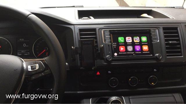

Buenas gente, nosotros llevamos App-connect de fabrica y la verdad que es muy útil. Hecho de menos algunas Apps pero las basicas están.
Algún compañero comentaba que tiene WhatsApp; en iOS no. Tienes los SMS pero te los lee. App connect (al menos en Apple) tiene algunas Apps de serie de iOS (adaptadas al escenario de conducción) y alguna externa que se ha integrado (radios y audiolibros básicamente).
Respecto a poner navegador de serie, con Maps vas sobrado, no hace falta (y si tienes Android GoogleMaps q es mas fiable).
También se ha comentado si se puede conectar App-connect por bluetooth; no es posible. Puedes conectar el movil por bluetooth, pero no tienes Apps, solamente tienes acceso a música (que está bien), teléfono y contactos (y tal vez algo mas que me olvido) pero la interface es la típica tradicional de vw, no la touch del movil.
Finalmente, hay q diferenciar el App-connect (las apps del movil en el coche) y Car-connect (conectividad e interacción con el coche a través de una app de vw y el llaverito mágico). Lo comento porque muchos comerciales se pierden con eso. Al menos cuando me vendieron la multivan les tube que explicar yo lo que era cada cosa.
Y para acabar hay otra historia que es el famoso control por voz que te permite contestar teléfono, poner música o lo que sea con la voz. Es el icono del fulano que se ve en el volante debajo del OK. Al tocarlo te pide el código del conce. Son aprox 400 leuros y si no me equivoco algo mensual. Me pareció una barrabasada, pues si tienes Siri no te hace falta ponerle otro al coche. Cosas de VW supongo.
Espero que haya sido util la aclaración.
Saludos!
