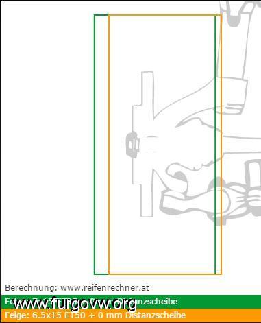

Hola, te hago un corta y pega de la información que me facilito el usuario T3Power cuando andaba yo con las mismas dudas... espero te sirva también de ayuda, saludos!
Suponiendo que la T4 lleva originalmente una 7jx15 ET35 (marcada en verde en el esquema) y la que quieres tu es una 6,5jx15 ET50 (marcada en naranaja en el esquema), lo que va a suceder es lo siguiente. La llanta es algo mas estrecha y además se va a desplazar 0,9cm hacia el interior de la furgo. Si miras ahora tu llanta original y compruebas que tienes espacio suficiente como para desplazarte 1 cm hacia el interior, no tendrás problemas.

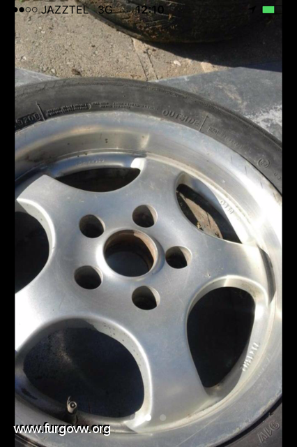

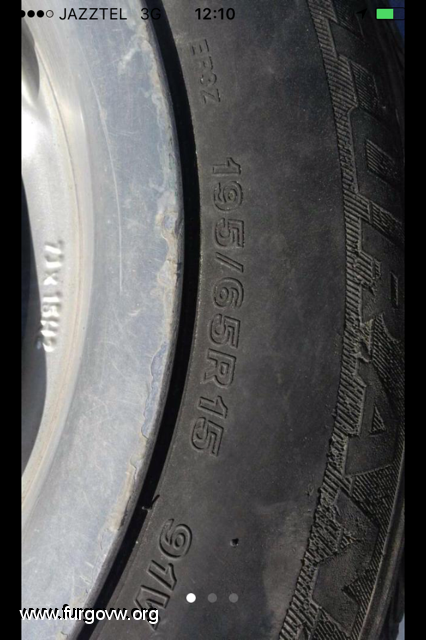

Me comentan que son 5X112 y que estaban en un Audi a4, pongo fotos :
Si os fijais en las fotos aparece un numero en las llantas: 7J15H2 y las ruedas que estan montadas son : 195/65R15

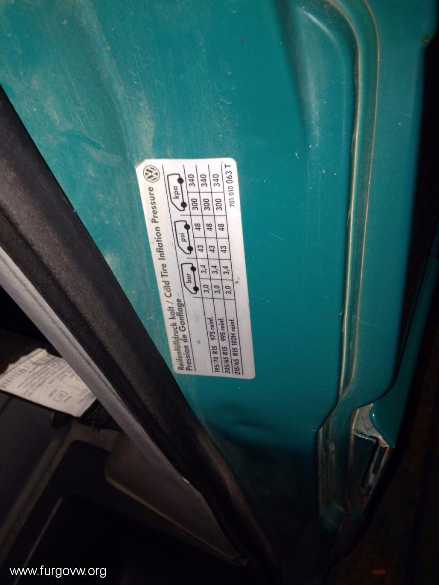

Por otro lado veo que en mi furgo aparece una pegatina que especifica las ruedas con sus medidas para el aire:
Creeis que estas llantas me sirven para mi furgo?

turbopoker
Las llantas encajaran seguro los neumáticos no te valen..
Otra cosa es que la llanta aguante el peso...

eDiC
Cita de: turbopoker en Junio 09, 2016, 14:27:39 pm
Gracias por responder,
No la verdad que los neutmaticos que tiene (195/65/R15) no las utilizare, la pregunta ahora es saber si los neumaticos que tengoque son :195/70R15 se las puedo poner a esas llantas, ya que si es asi las compraria.
Mil gracias de nuevo
eDiC
turbopoker
Pues compralas por quebte valen..

haizkolari
Junio 10, 2016, 20:05:47 pm #10 Ultima modificación: Junio 10, 2016, 20:31:02 pm por haizkolari
 las llantas de aleación de origen de las t4 pre96 son de ancho 7 y también montan de acero de 5.5j et51 y 6j et44 (no me salen las de 5j et30)  ???
si partes de 5.5j y et30 hacia 7j con et44 la diferencia sería esta...39,4mm que se acercaría al brazo de suspensión y sobresaldría 11,4mm más que las originales
lo ideal serían unos nuemáticos de 205-65-15...
haizkolari
si partieses de unas llantas de aluminio originales de T4 serían 7j et35 y apenas habría una variación de 9mm para adentro y para afuera
turbopoker
Como mola el calculador de et ese que utilizas haizkolari..
No tendrás enlace?
El mejor consejo lo da la experiencia, pero siempre llega demasiado tarde....
haizkolari
Cita de: turbopoker en Junio 10, 2016, 20:35:35 pm
No tendrás enlace?
http://www.willtheyfit.com/    ;)
