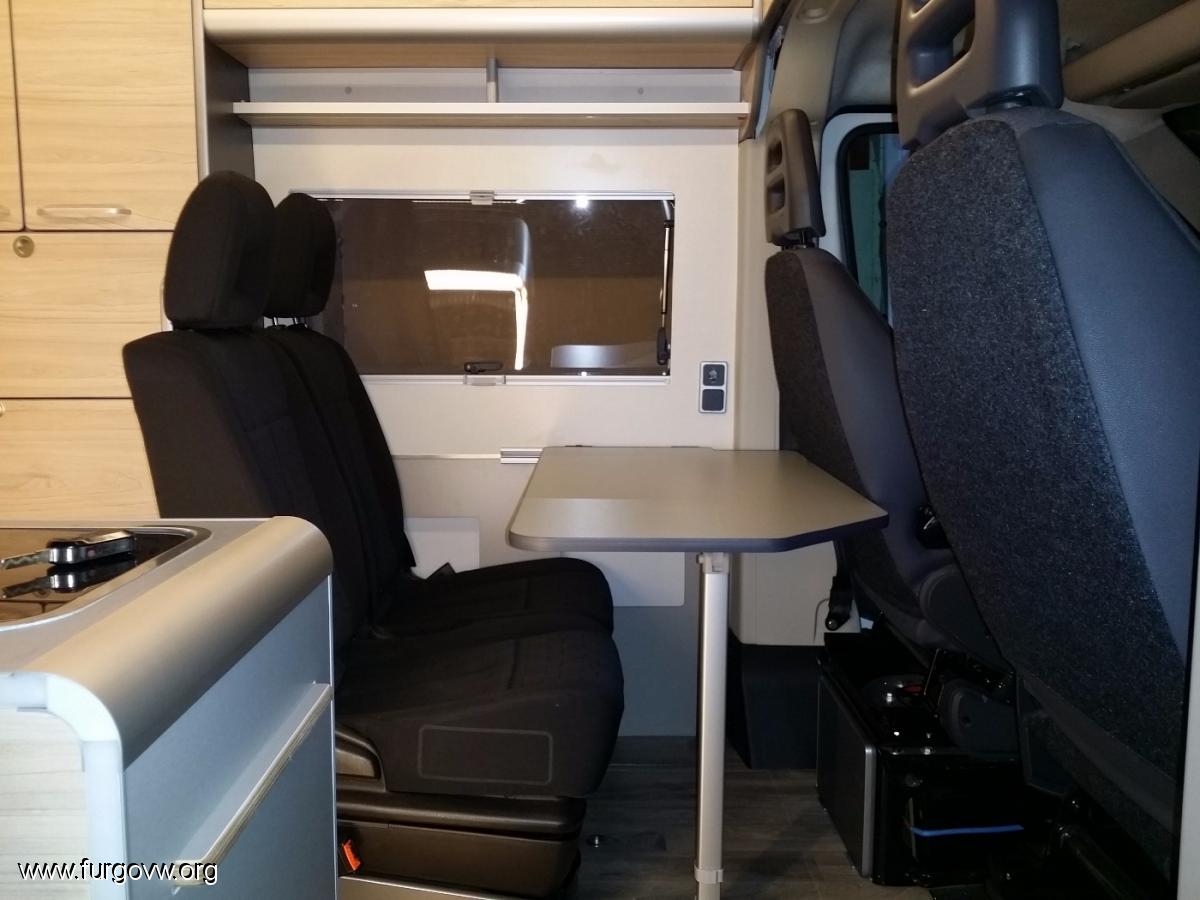

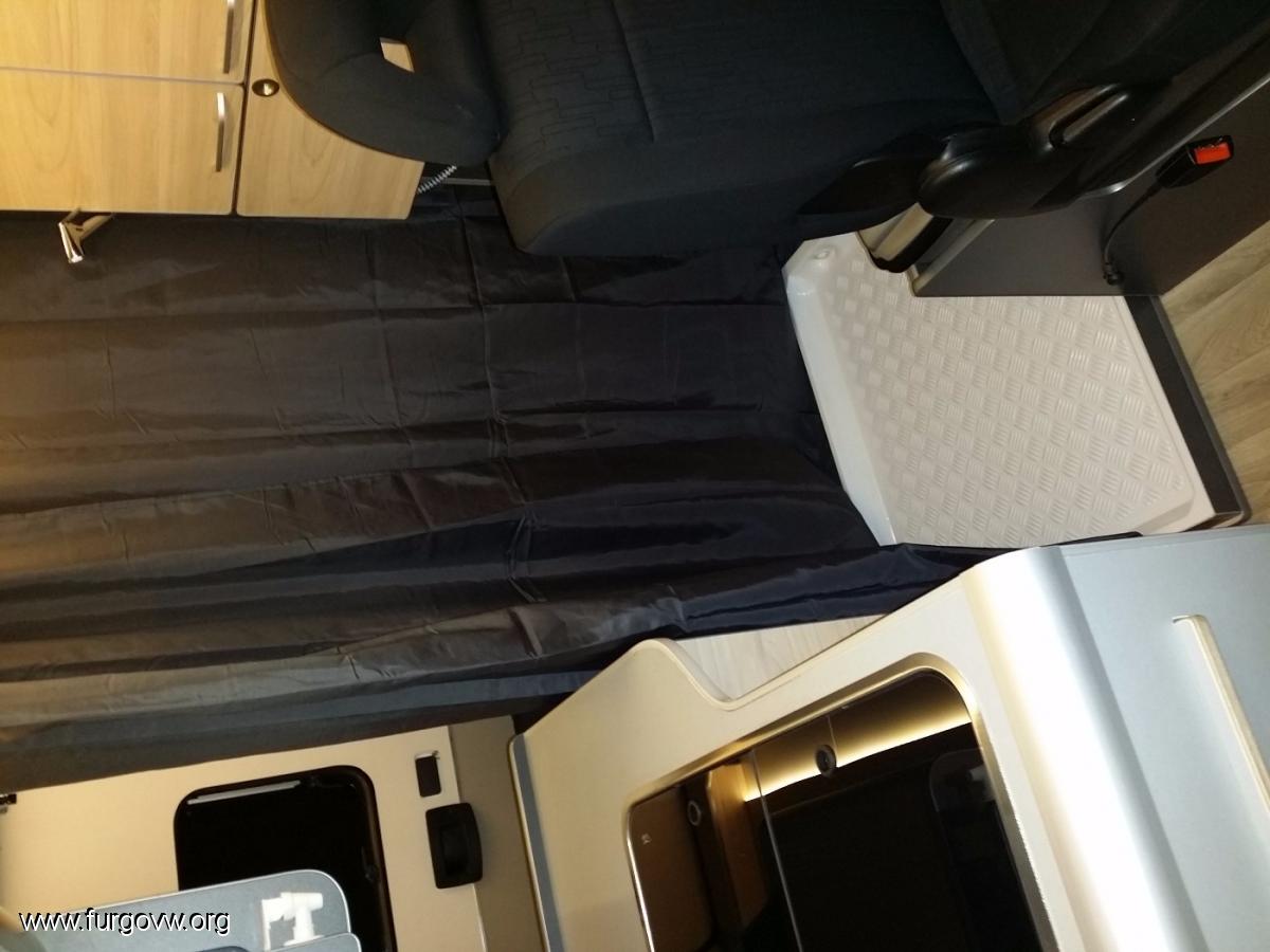

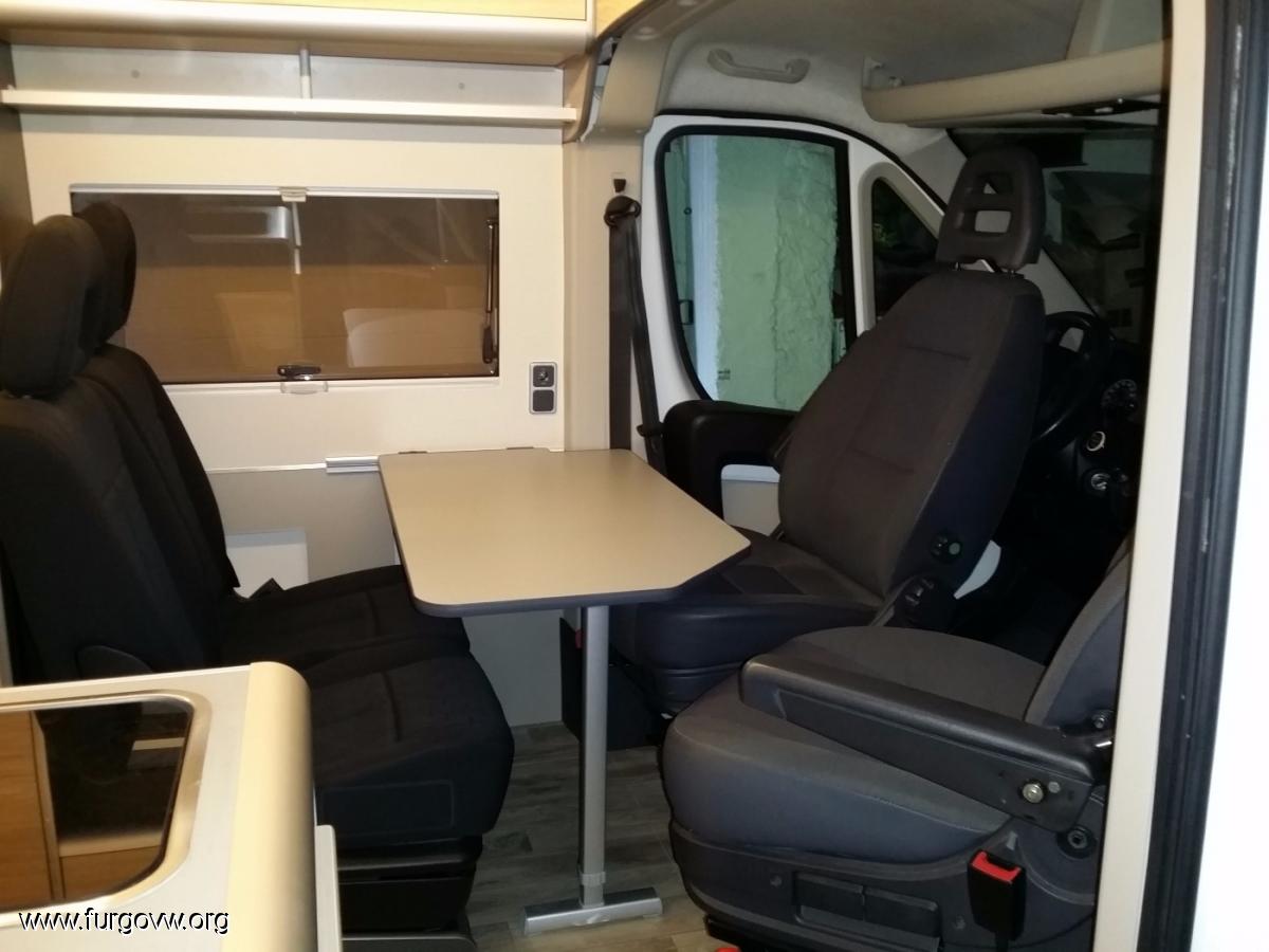

Primero la mesa, le he hecho un chaflán en la parte del copiloto, creo que así tiene una parte recta dode apoyarse, aunque esté un poco más alejado. Además es más cómodo para pasar al volante con ella puesta:

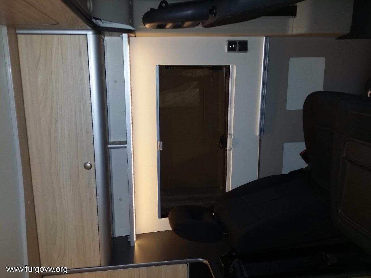

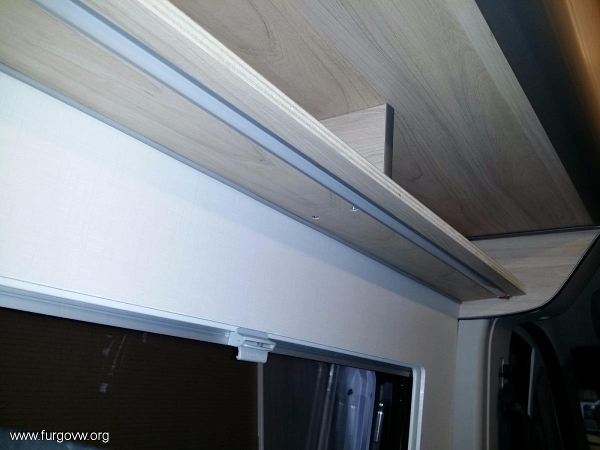

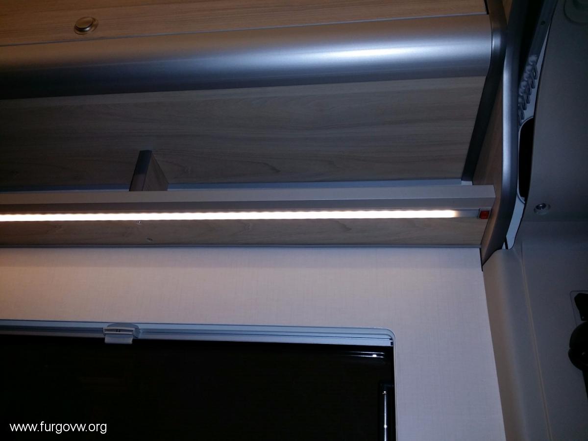

También se vé en esas fotos la baldita que he hecho bajo el altillo y que lleva una tira de led embutida, con interruptor normal, no sé si me gustan mucho los táctiles que se queda siempre un pilotito azul encendido...

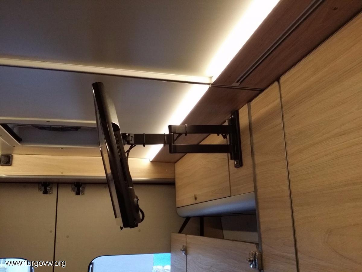

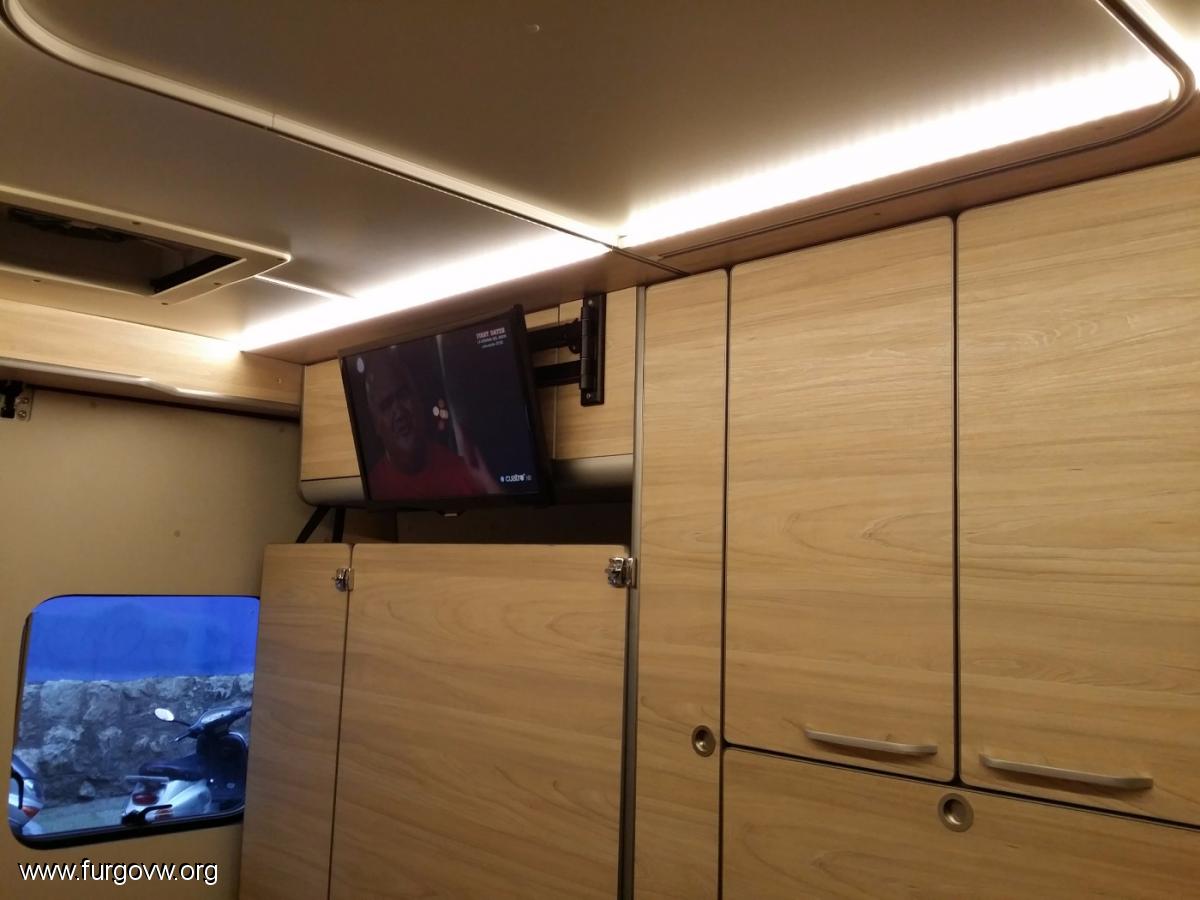

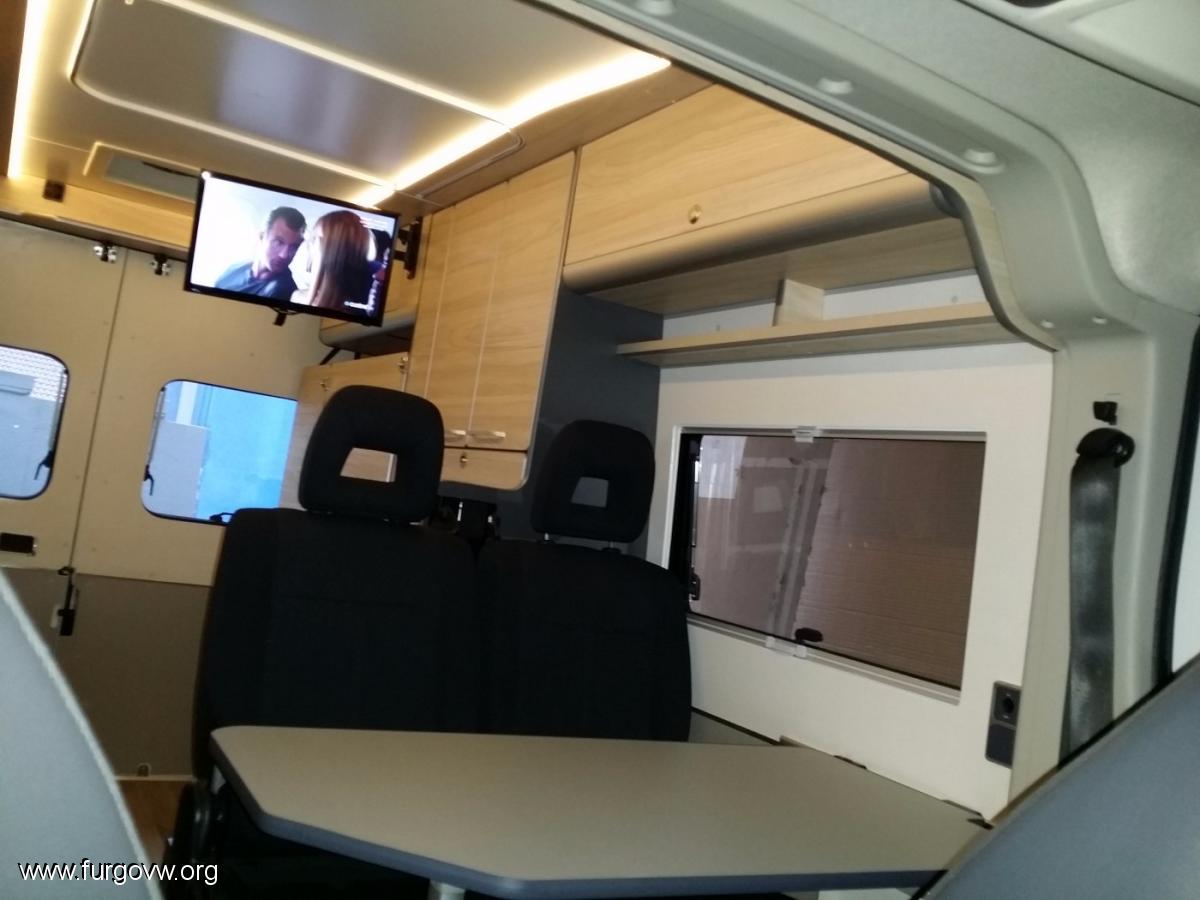

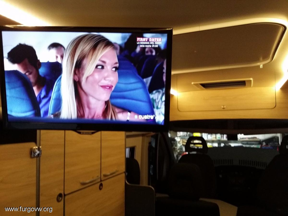

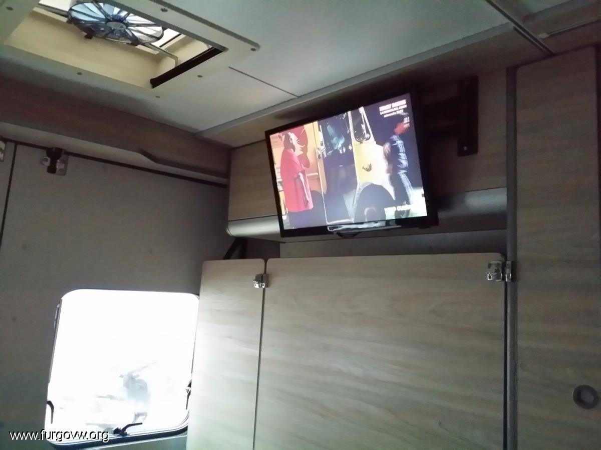

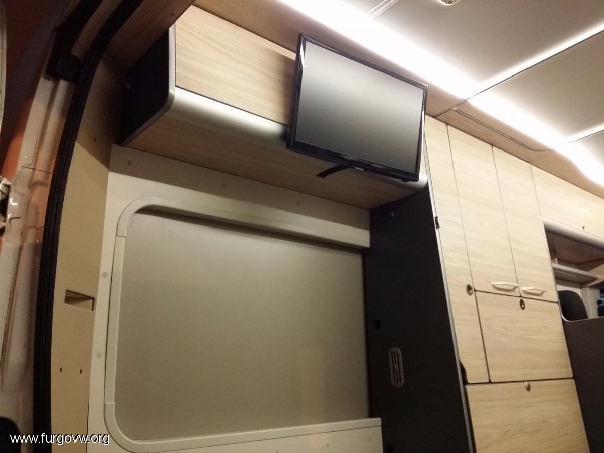

La tele es una samsung de 22" que va a 14v. y curiosamente con los 12-13 de la furgo no le valen, cuando la lg que era a 19 voltios si funcionaba, así que le he puesto un estabilizador regulable para que tenga siempre los 14 v. y listo.
He puesto un brazo largo de forma que se puede ver desde todas partes al no haber pared de baño estorbando, además de que en esta parte trasera va a ir otro saloncito para unas 7 personas  .meparto .meparto

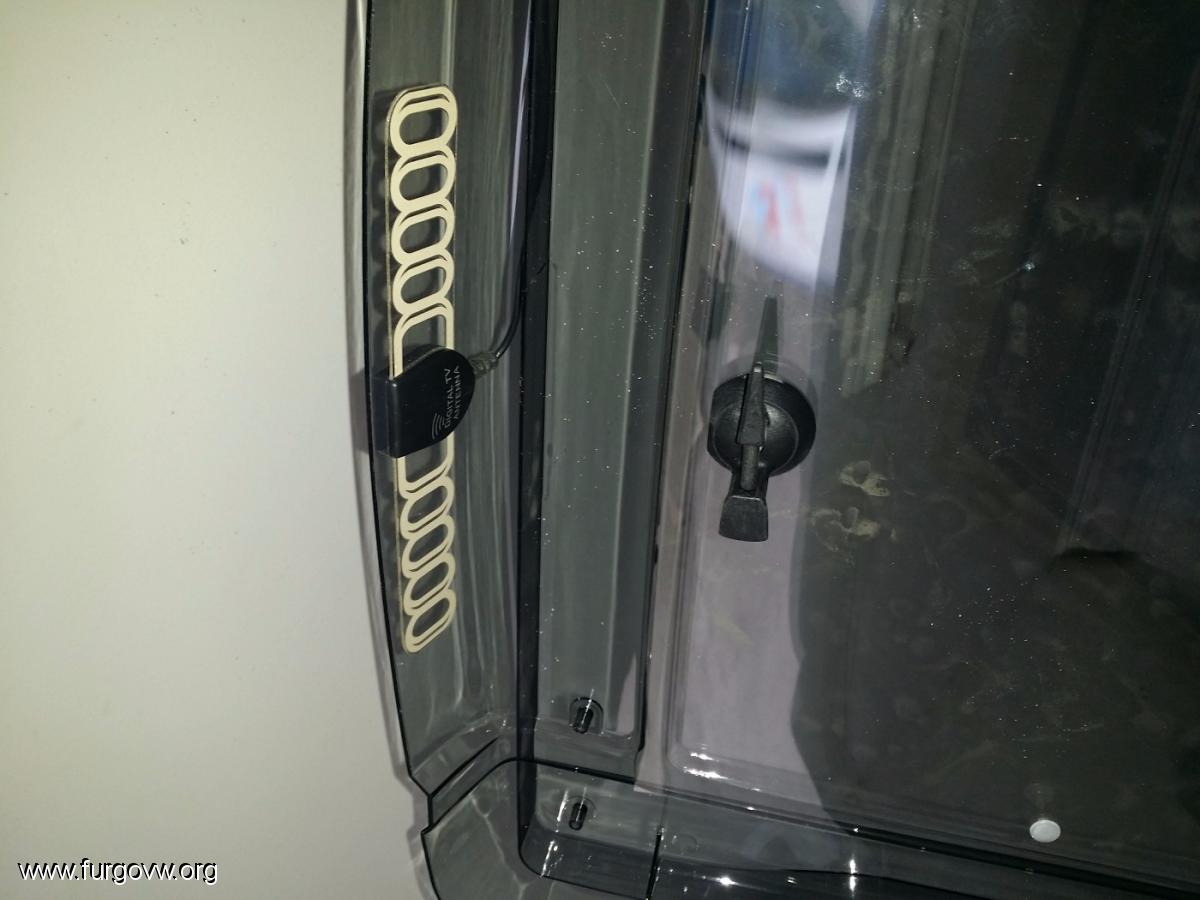

En cuanto a la antena he alucinado. Dentro del garaje se cogen todos los canales. En mitad de la ciudad...
Yo no voy a andar con secretismos chorras como otros pidiendo que me preguntéis por privado...
La antena es de coche, amplificada hay muchas parecidas por ebay, el conector que trae es para radio cd, no sé si habrá adaptadores, yo he cortado y soldado con estaño a un cable de antena normal y perfecto.
Esta parece que ya tiene el terminal necesario:
http://www.ebay.es/itm/Antena-de-coche-TV-FM-TDT-Radio-DVB-T-FM-Amplificada-Interior-SMD-Cable-5-metros-/302019227686?hash=item4651bfb026:g:TJ8AAOSwdzVXj2oB
Yo la he puesto por fuera de la claraboya y parece que aguanta las inclemencias (está bastante protegida).
La alimentación de la tele (con su estabilizador de voltaje) y la antena, pasa primero por un interruptor para evitar consumos mientras no se usa.

Jodo Carlos hijo, como ha quedado ese salón....el clásico digo, el otro va a ser espectacular. Como única pega me pregunto si desde el salón de delante que es de uso habitual no será un poco incómodo ver la tele que está en la parte de atrás.
La mesa muy guapa. Mejor así con el chaflán, si ves que el copi está incómodo para llegar puedes poner un suplemento y listo.

Me encanta! Gracias por la información de la antena, aunque ya la tengo instalada sin probar  .meparto  .meparto
Buen detalle de la mesa. El salón trasero 7 personas? Madre mía, en el mio creo que será para 5, no más...

Pues la tele desde el comedor...la ven dos...los otros la escuchan  .meparto

Bueniiiisima esa antena, superdisimulada  .ereselmejor ...encima era uno d los gachets pendientes  .sombrero
