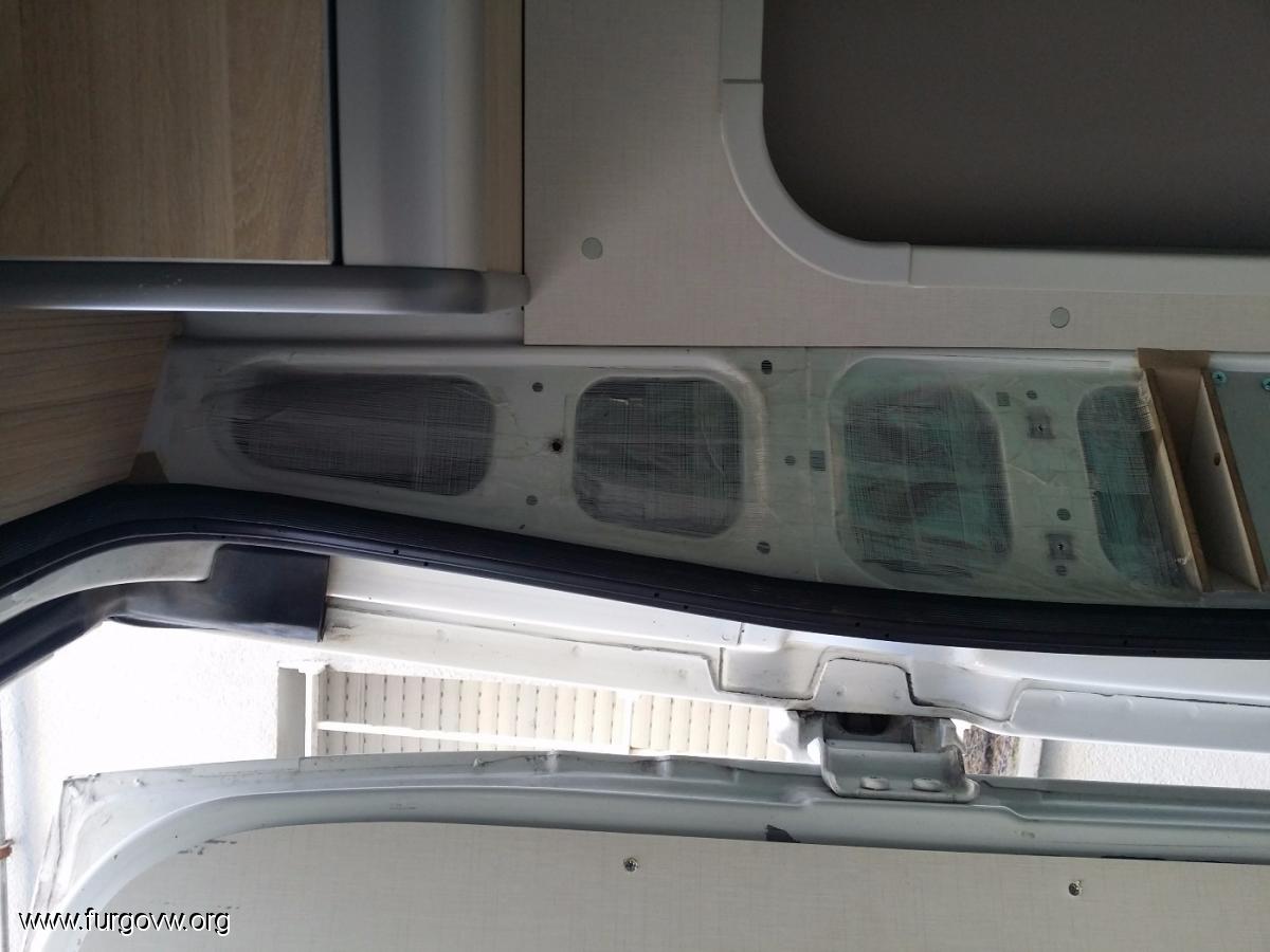

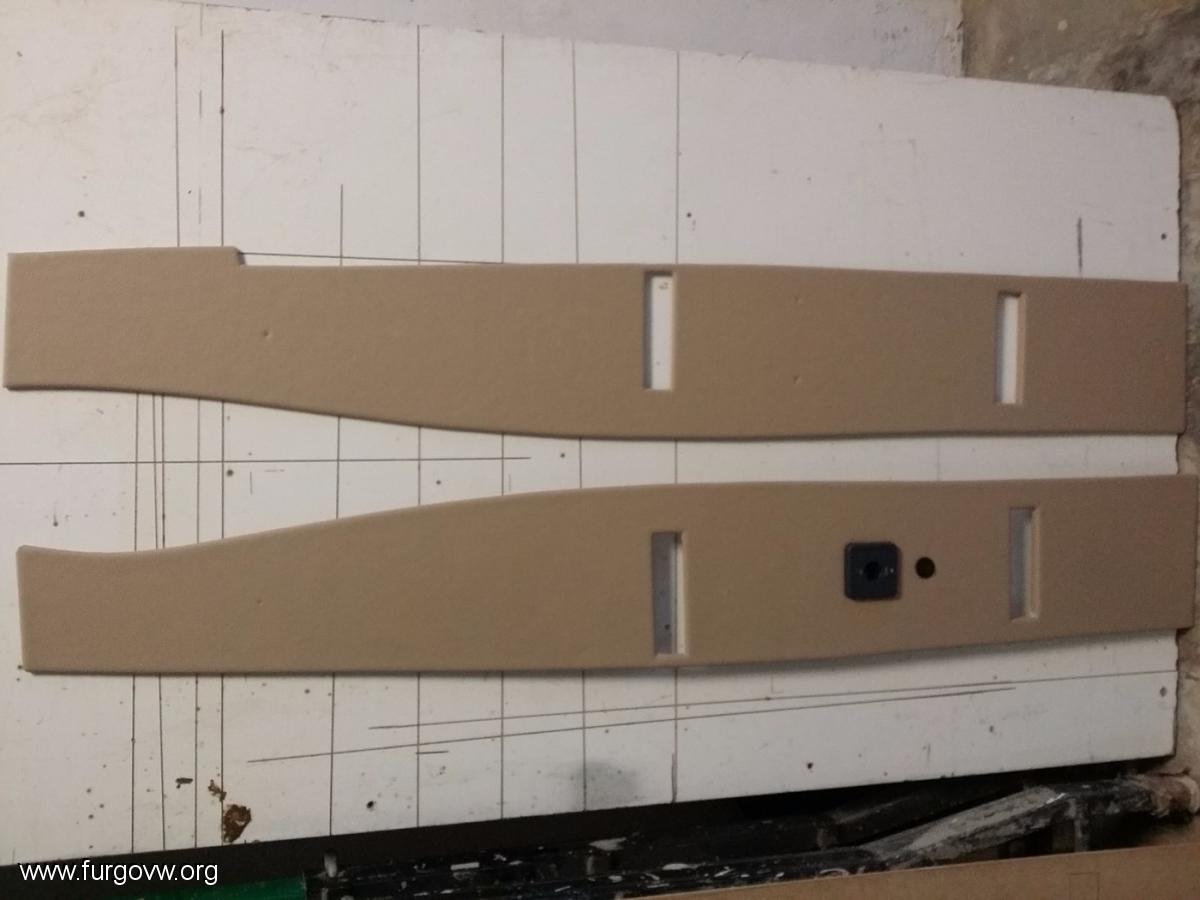

Después de poner los soportes de las literas ha tocado hacer los paneles, tapizarlos con polipiel y colocarlos. Además como las barras atraviesan los paneles del chaflán trasero he tenido que hacer unas piezas triangulares para aislarlo bien por dentro y sellarlo bien.
Los paneles, que son bien complicados de sacar, ¡que de curvas!

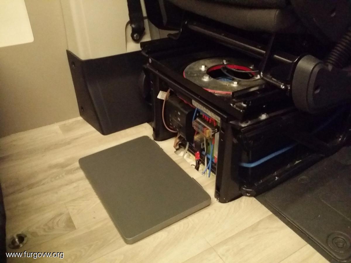

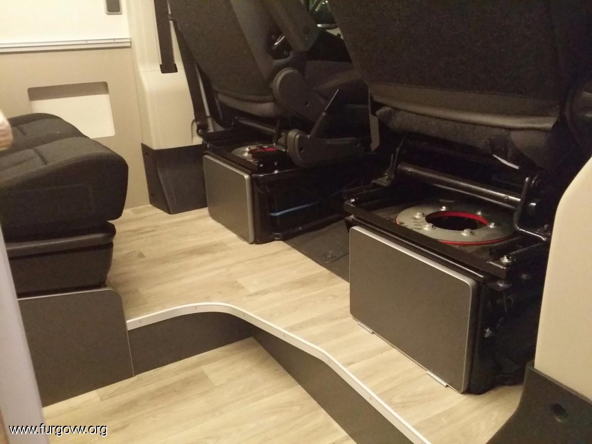

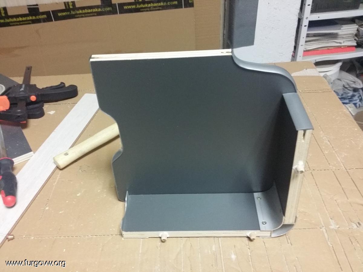

Para cerrar los bajos de los asientos delanteros no me he complicado, solo unas tapas con bisagra y cierre de imán. Pensaba cerrar los laterales también, pero se pierde espacio de paso y así lo veo bonito también, no sé ya lo pensaré, que ahora quiero acabarla que ya tengo los papeles para homologar casi listos:

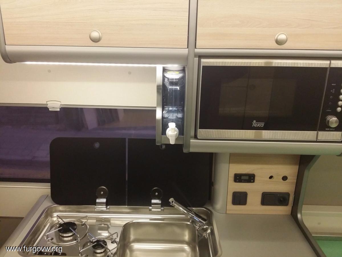

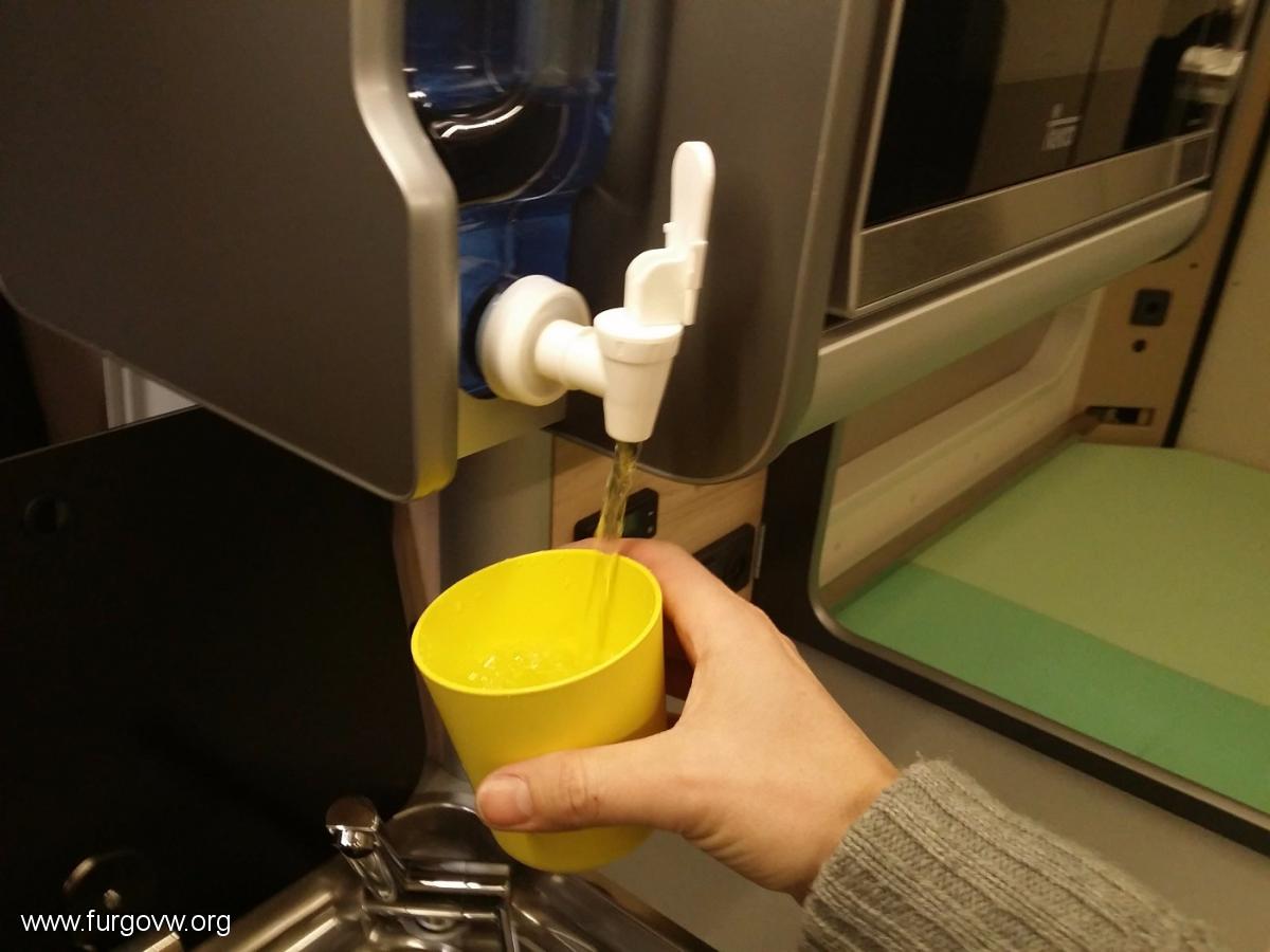

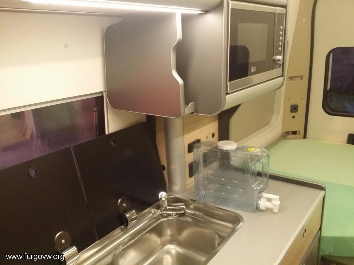

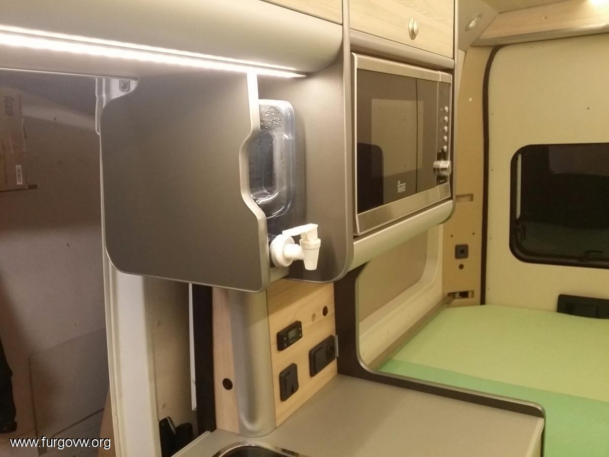

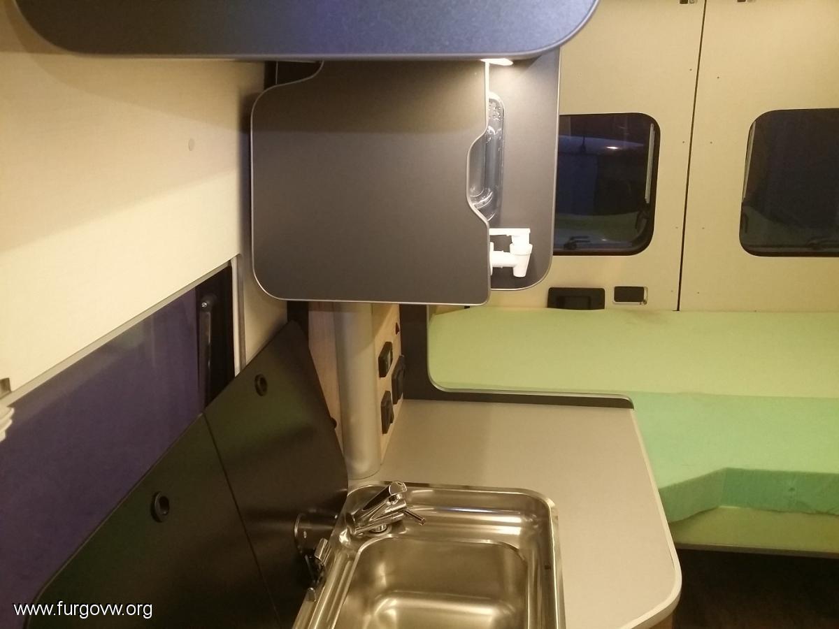

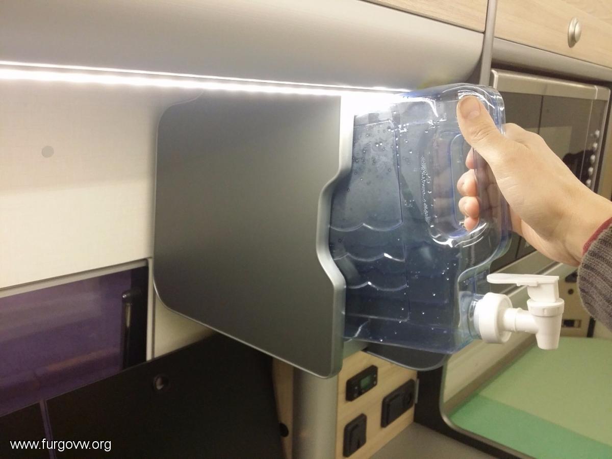

Un día se me ocurrió hacer algo para solucionar el rollo de andar siempre con las botellas de agua rodando por la furgo, ya que no se puede beber el agua del depósito, pensaba poner un bidón de 5 litros con un grifo, pero encontré este depósito de casi tres litros que me va perfecto y queda encima del fregadero, con lo que si cae algo va al desagüe directamente. Le he hecho un soporte a medida que permite sacarlo para rellenarlo, incluso podría poner otro bidón en el altillo y comunicarlos con un tubo ;D

Muy callado estabas.... Aunque se perfectamente que estos detalles llenan el tiempo con creces. Me encanta tu nivel de acabados, eres un crack! Tema asientos, la tapa le queda genial, yo pensaba en como hacerlo, la tapa es ideal pero yo no puedo... Conductor, asiento hidráulico, pasajero, el inversor lo pondré "como tapa" y luego "habrá que  taparlo". Recuerdo que tu lo pusiste delante. No quita espacio a los pies?
Gran solución para el agua. Respecto al armario de arriba de la encimera, no estorba al "lavar platos"  por ejemplo? Pienso en evitar en esa zona con algún armatoste grande.

Saludos y felicitaciones!! vaya nivel hay en el foro. Como sigaís así a la gente normal le va dar cague colgar sus ñapas. Una pregunta me parece muy buena idea la de poner el depósito de agua encima del fregadero.¿Donde conseguiste ese depósito?. .baba .baba .baba
