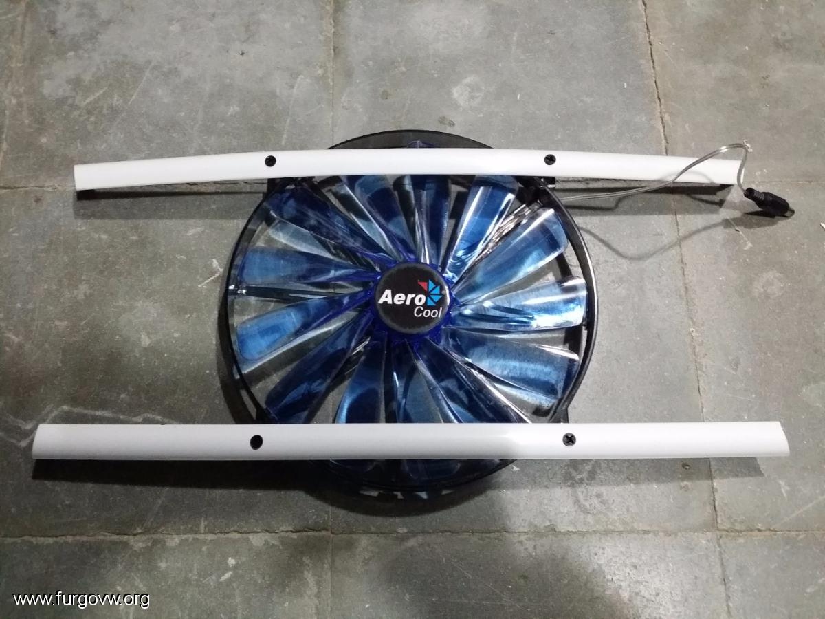

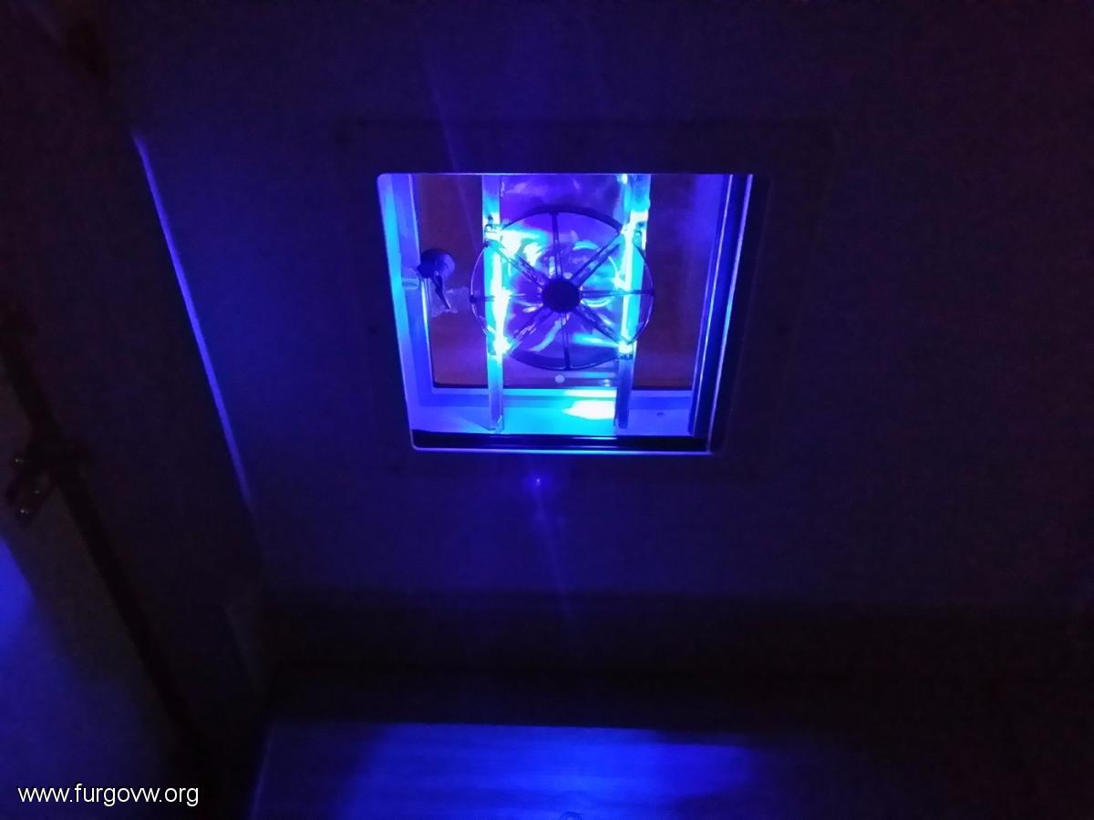

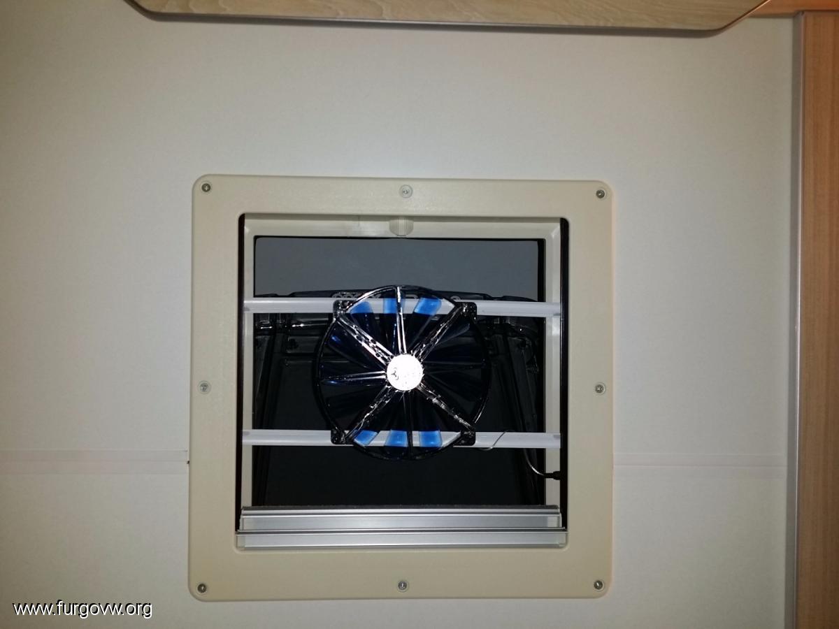

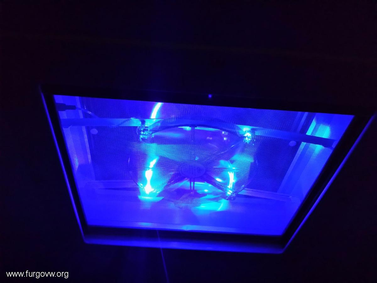

Ya me llegó el nuevo ventilador de pc después de cargarme el otro... :roll:

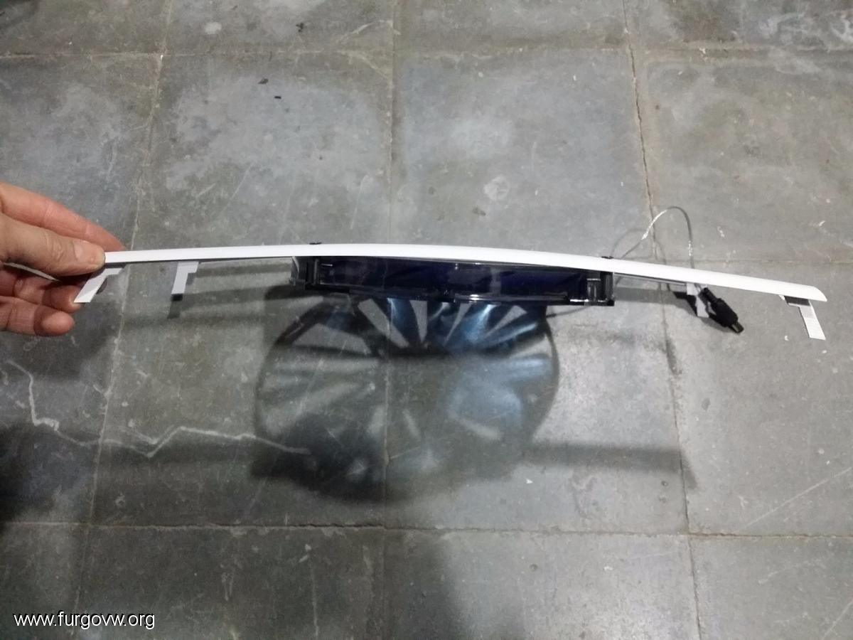

La instalación ya estaba hecha, uno de los interruptores de la cocina da corriente a la toma de la claraboya, le he puesto un conector macho y unas patas al ventilador y puedo ponerle en las dos claraboyas, que son iguales. Las patas se posan sobre los carriles de la mosquitera, que se puede cerrar con el ventilador puesto, y al ser de plástico las patas se doblan un poco para sacarlo si se quiere quitar.
El ventilador tiene leds azules que quedan muy fashion pero para dormir no creo que sea muy práctico, así que se los quitaré.
Cómo ya dije este ventilador es poco potente y muy silencioso. Una vez probado en su sitio estoy satisfecho. Tumbado en la cama inferior no se nota apenas corriente de aire, pero si renueva y refresca. Si encuentro otro más potente seguramente lo cambie, pero primero esperaré a probarlo con calor a ver que tal.

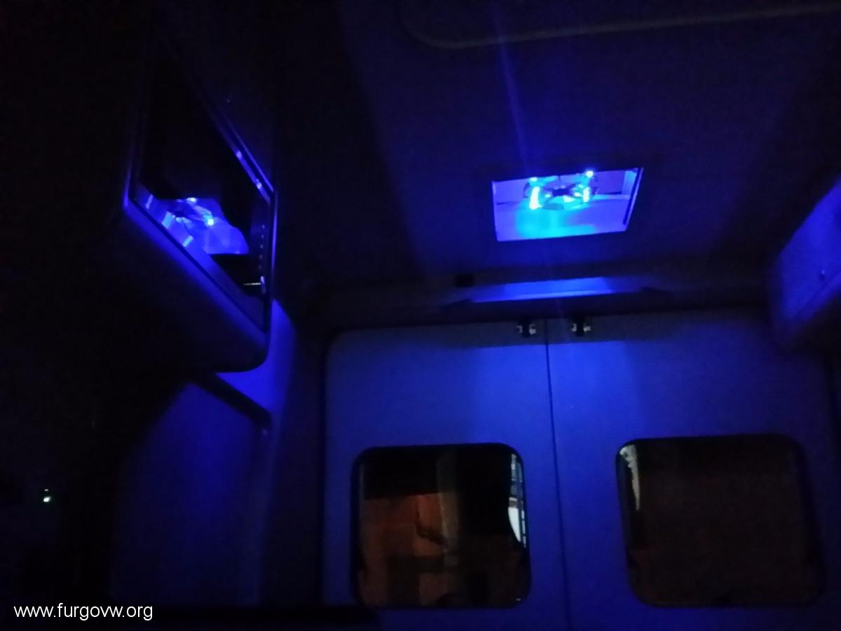

Si pudieses separar la luz del ventilador del motor para poder apagarla y que siga girando conseguirías un ambiente muy "apropiado" para el dormitorio! jajajajjajaja

Además tengo un cable extra pasado hasta la claraboya por si ponía alguna luz, pero esa luz azul no sé...tiene que acojonar verme llegar de noche con esa luz azul en la claraboya, desde fuera parecerá una patrulla de las fuerzas especiales
