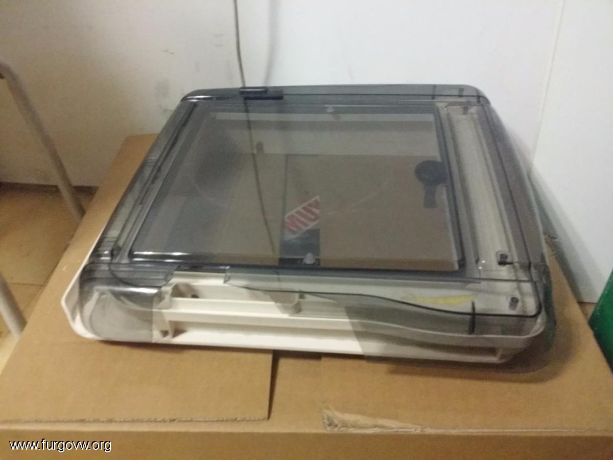

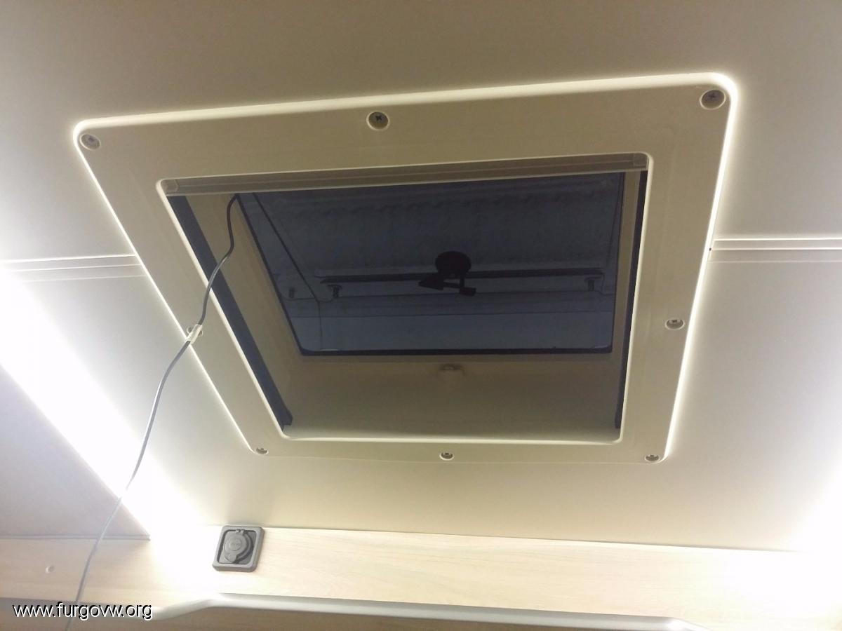

Por fin se acabaron las fiestas... poco he adelantado, sigo rematando cosillas, ya tengo las espumas para los colchones que hay que tapizar, y he cambiado la claraboya que me cargué al subir la suspensión neumática por otra igual.
Así quedo, se enganchó la pieza negra que sujeta la bisagra por fuera y estalló:
Solo me falta volver a pegar la antena por fuera y listo. He dejado el oscurecedor que tenía, el nuevo de repuesto:
