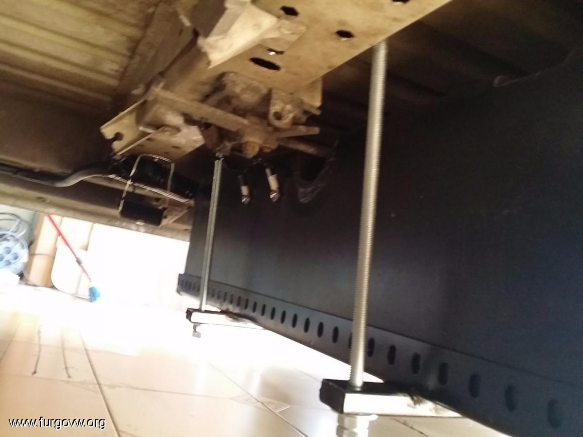

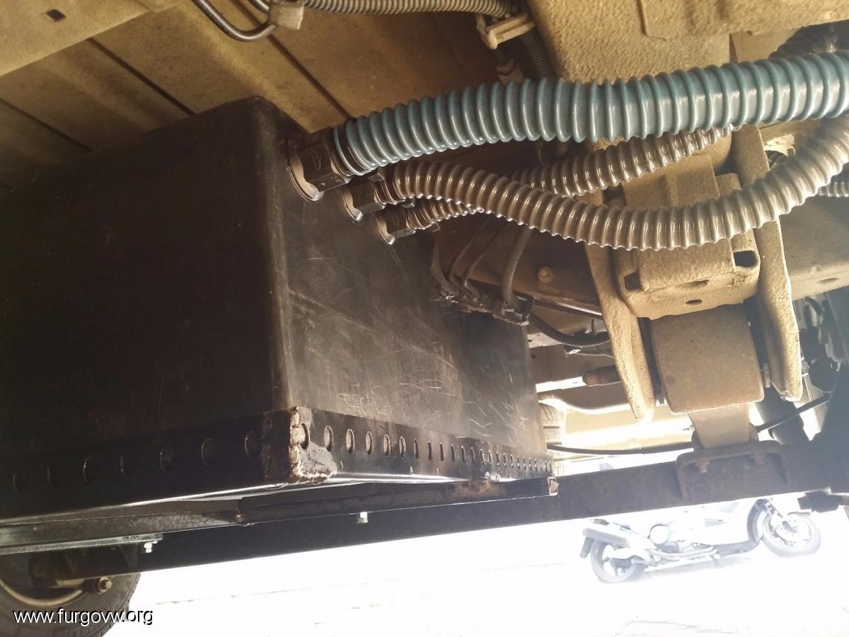

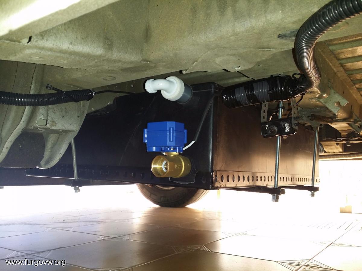

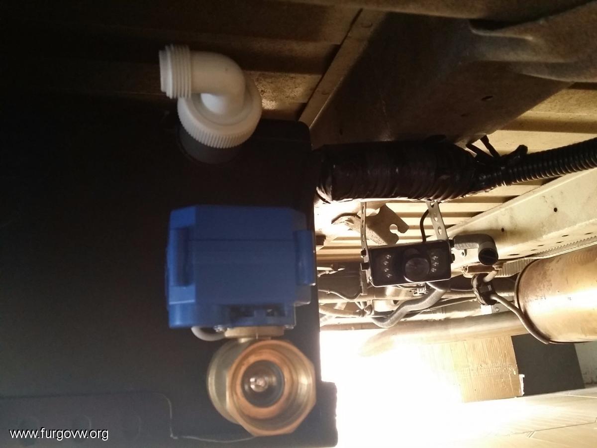

Me duele el cuello!! Ya tocaba colgar el depósito de grises, así que a agacharse!

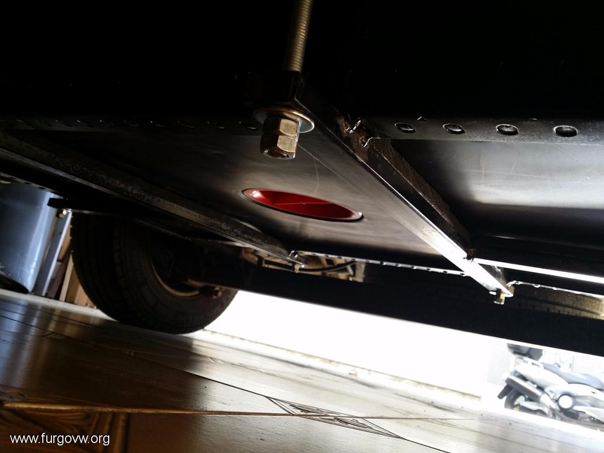

Es un depósito de moncayo de 100 litros que le compré a un forero y que he tenido que adaptar por que no era para este modelo exactamente, así que con calor he deformado un poco algunas partes para que se adapte mejor. luego le he puesto las entradas de los desagües y la salida con la válvula de descarga eléctrica que se acciona desde la zona de la luz del techo de la cabina, junto al interruptor que enciende la cámara de aparcamiento, o la cámara que he puesto para ver la descarga de la válvula de grises.  :D

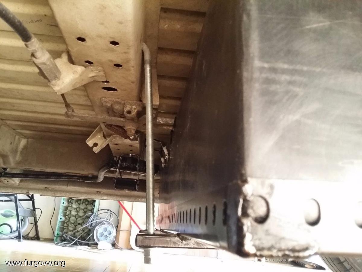

Luego he cogido el soporte metálico que ya tenía hecho y lo he colgado con varilla roscada a la que he dado forma de gancho con el soplete. Me parece la forma más fácil de sujetarlo, se hacen unos agujeros en los travesaños y se meten los ganchos, que como no quedan fijos facilitan el ajuste del depósito y una vez colgado se aprieta bien y queda sólido.
fotos:
La válvula eléctrica con la cámara vigilándola:

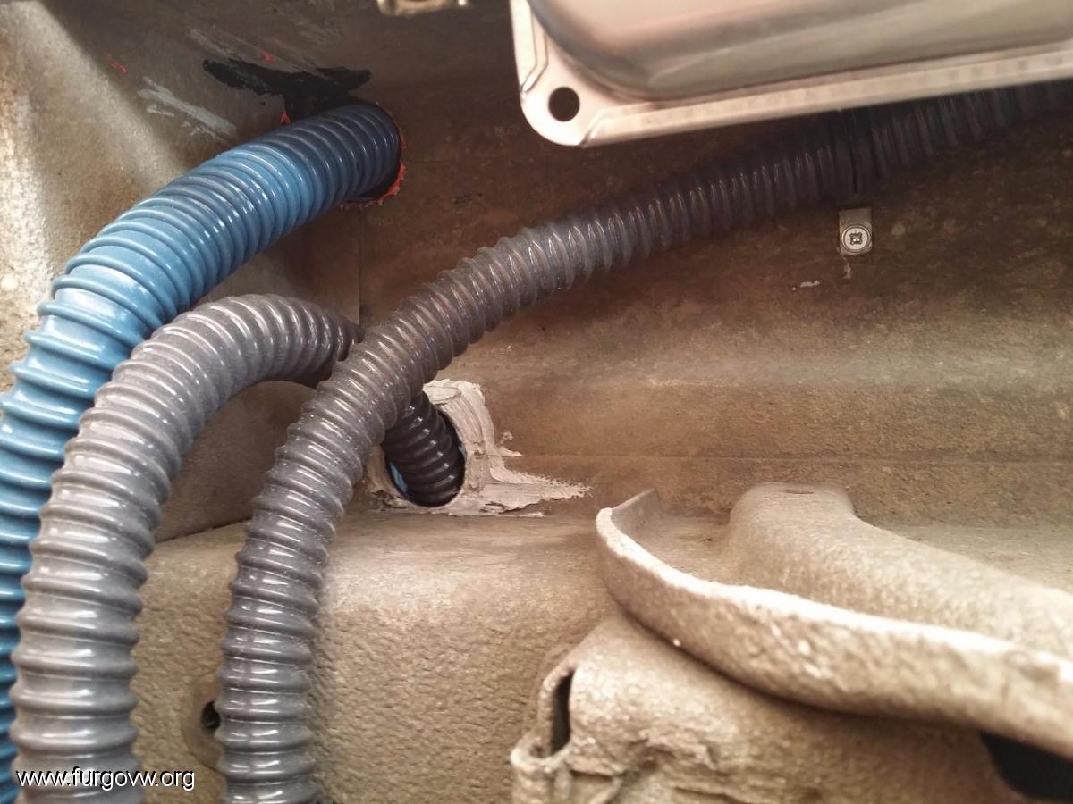

Por aquí llegan los tubos del plato y lavabo:
Y entran al depósito con entradas individuales:
La entrada sobre la válvula es para el fregadero:

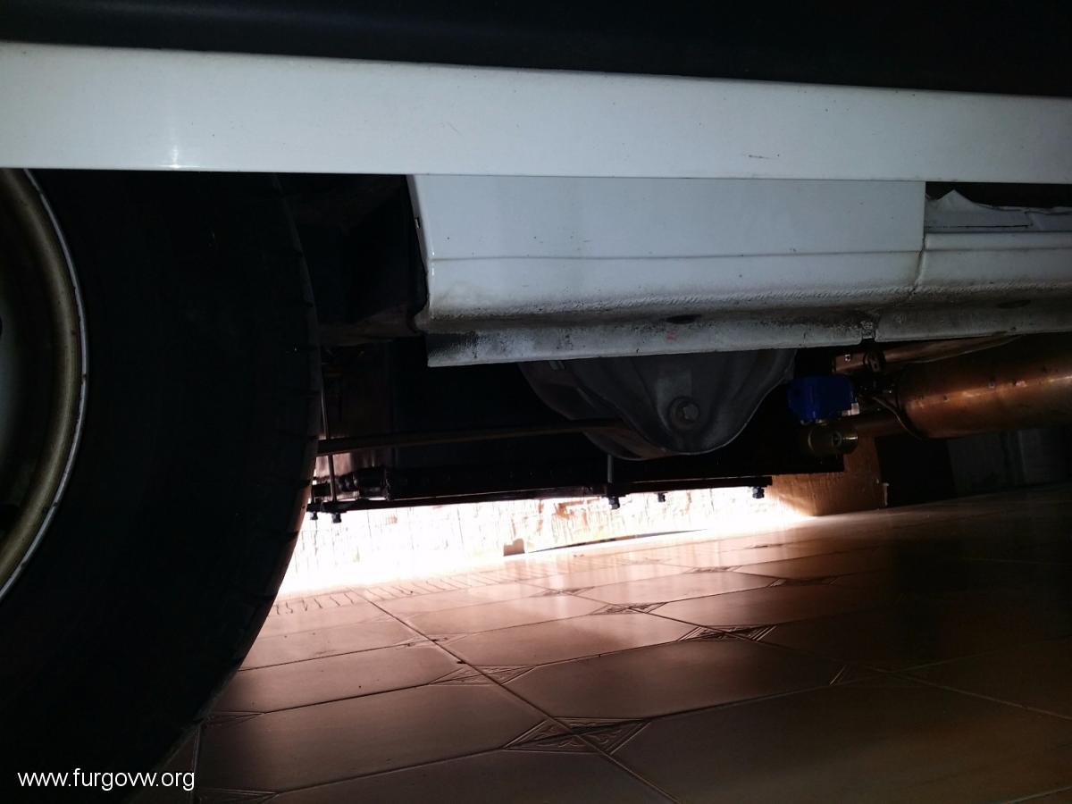

Una pena perder altura libre al suelo, da yuyu pegar en algún badén:

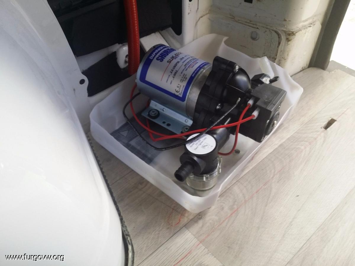

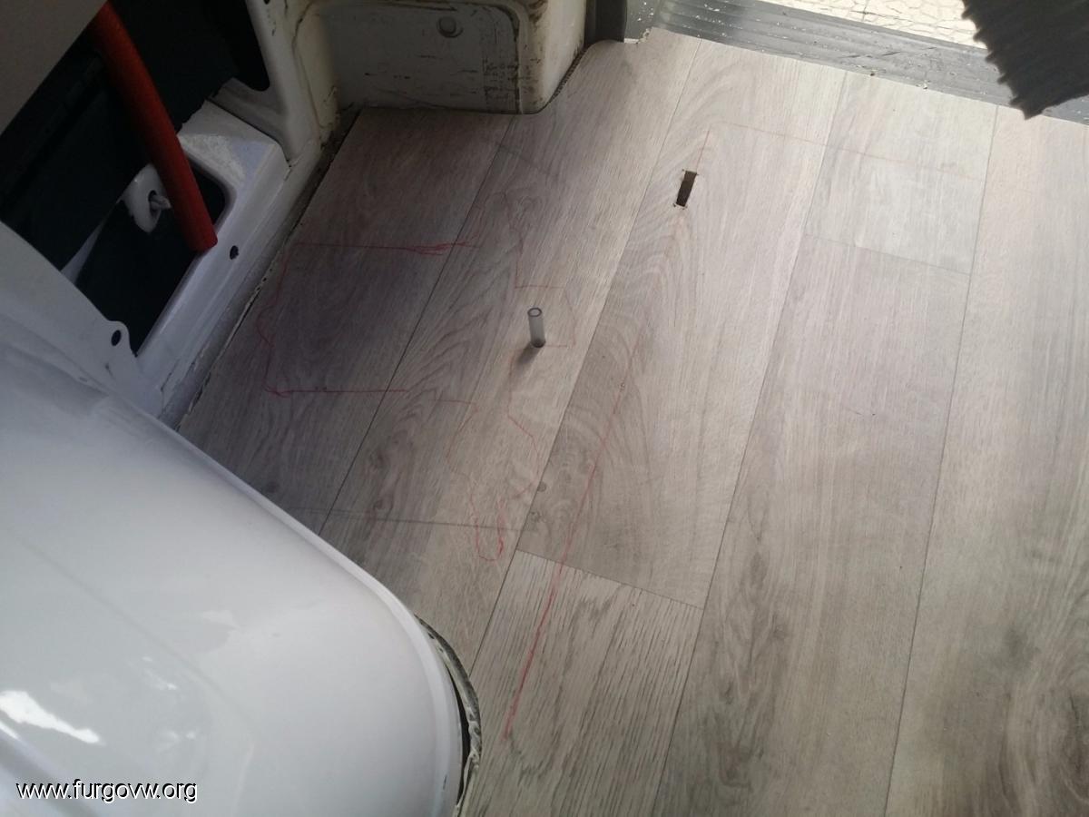

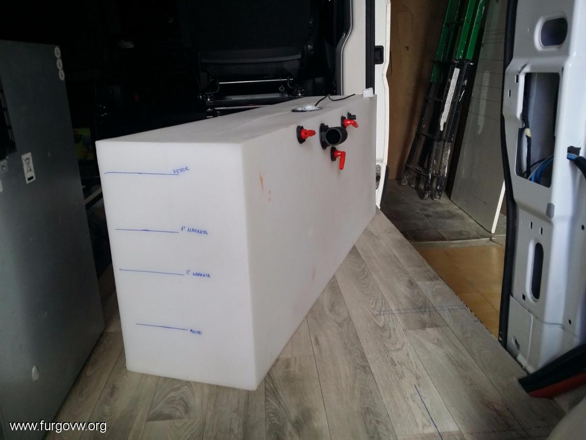

También tengo preparado el depósito de limpias. Es de 150 litros. Va a ir sujeto al suelo con cincha metálica. He hecho unos agujeros rectangulares que atraviesan la chapa y la cincha abrazará la viga del chasis con lo que quedará muy seguro en caso de accidente.
El tubito que se vé es el desagüe de la bandeja que he puesto debajo de la bomba por si hay fuga (he recortado una garrafa que tenía a mano  ;D )

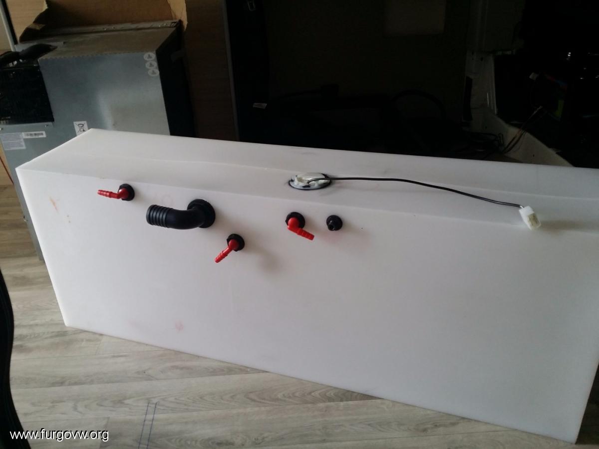

Lleva kayflex debajo en un lado para que tenga caida y para impermeabilizar los tornillos que sujetan la bomba, además de reducir las vibraciones.

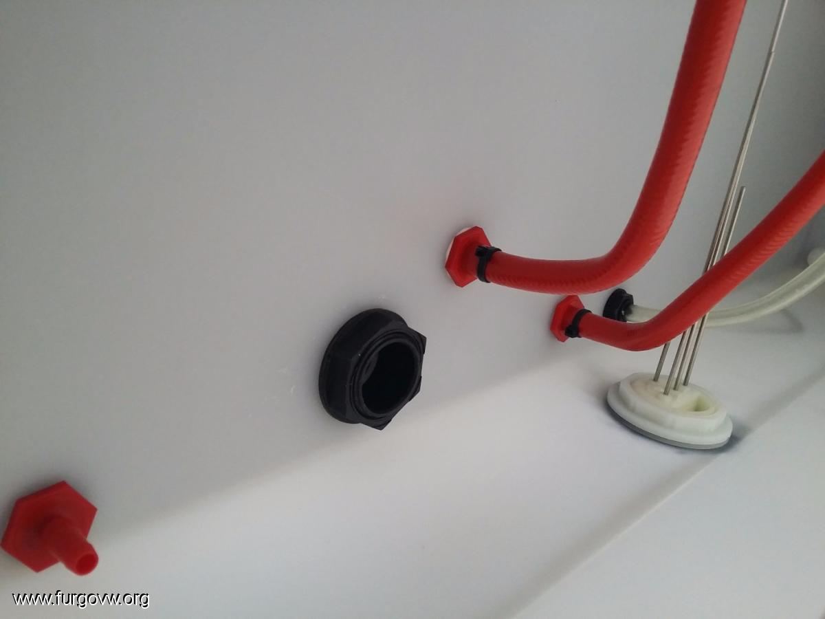

El depósito ya tiene hecha la entrada desde la bocana con su respiradero, salida hacia la bomba y salida y entrada del sistema de calentamiento de agua por intercambiador que irá en el vano motor.
También está la sonda de nivel de agua y me falta la sonda del termostato que regulará la temperatura del agua.
Esta foto es del depósito por dentro (está al reves  .loco2 )
Esta tarde espero forrarlo de kayflex y sujetarlo con las cinchas para seguir con la madera  ;)
