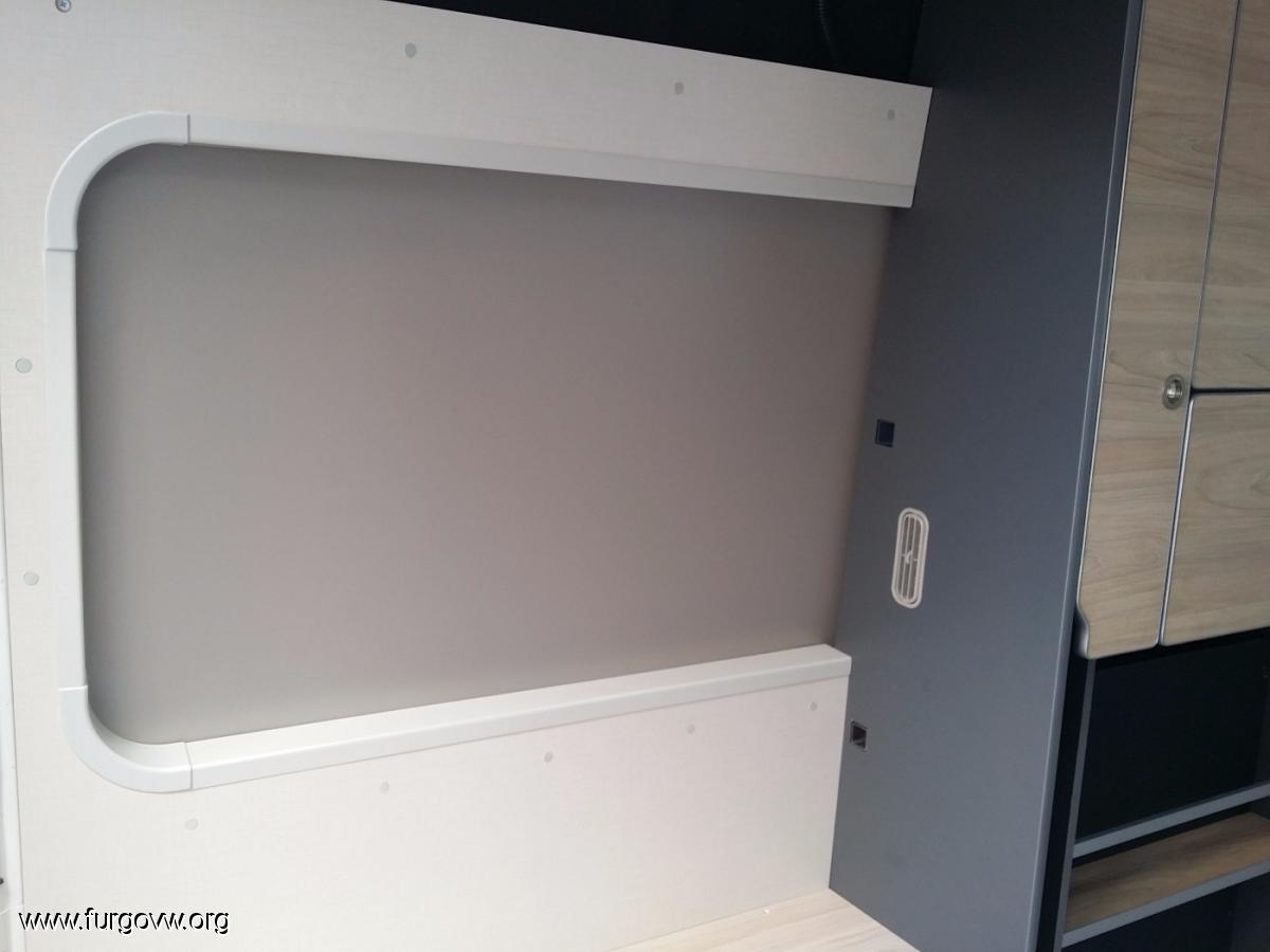

tioka, pregunta? esos plastiquitos que dan tanto trabajo .confuso2 para que queden bien, me podías decir que esquinas les has colocado en tu preparación son las de 60 mm. o las de 80 mm.  si te acuerdas el perfil de ventana que anchura tiene.

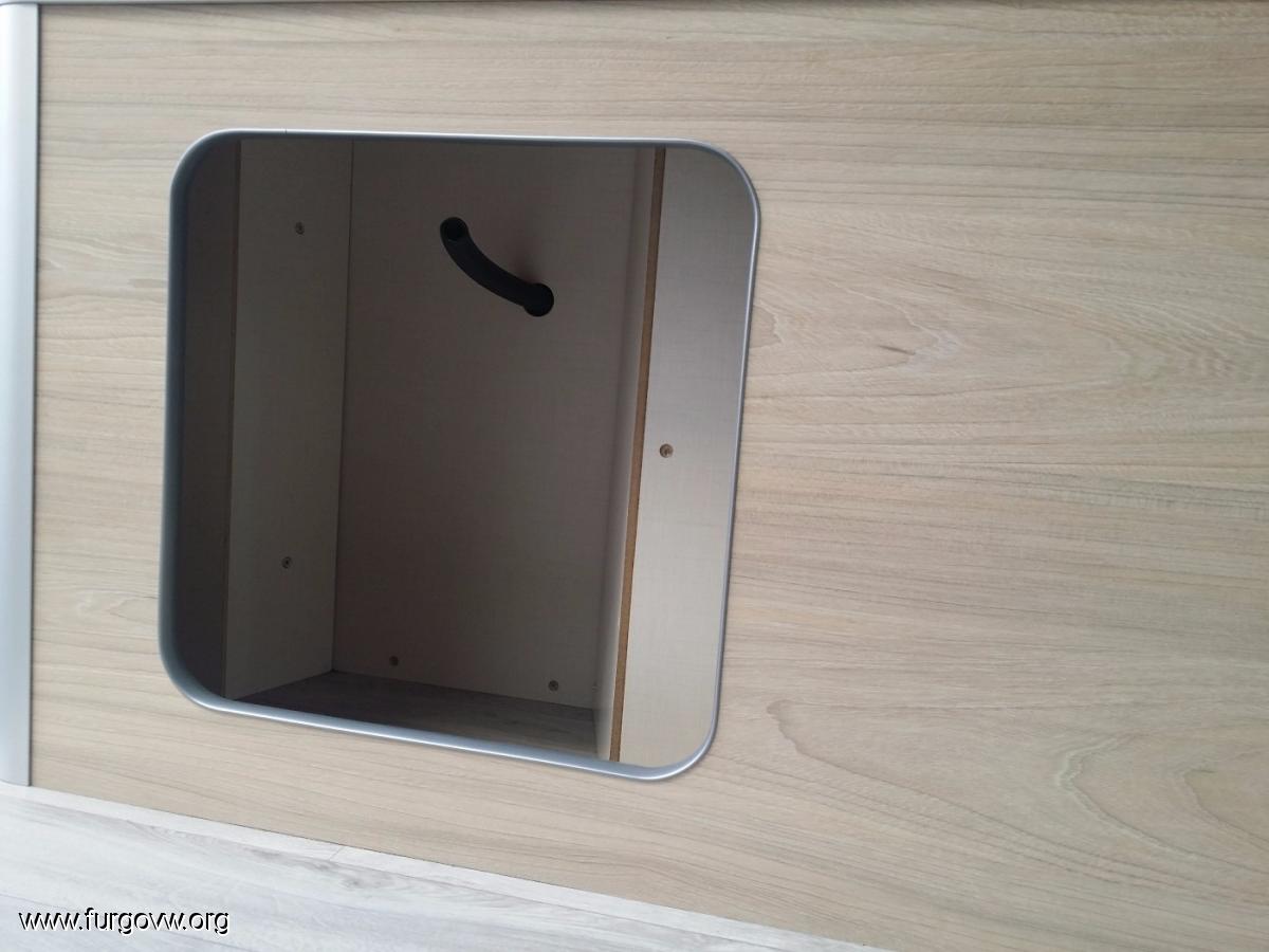

Son las de 60mm., que no es la anchura, es el radio de la curva que hace. Me parece más bonito este que el de 80.
La profundidad que le ganas depende del aislamiento que le pongas debajo, yo he puesto 20mm. de kaiflex y el perfil que gano son unos 5cm. En la parte de abajo y algo menos arriba de la "ventana".

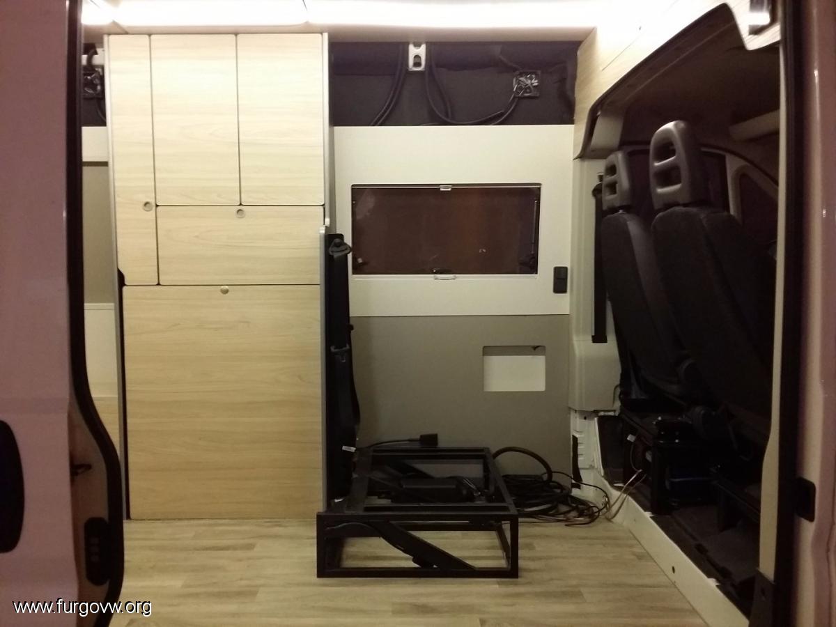

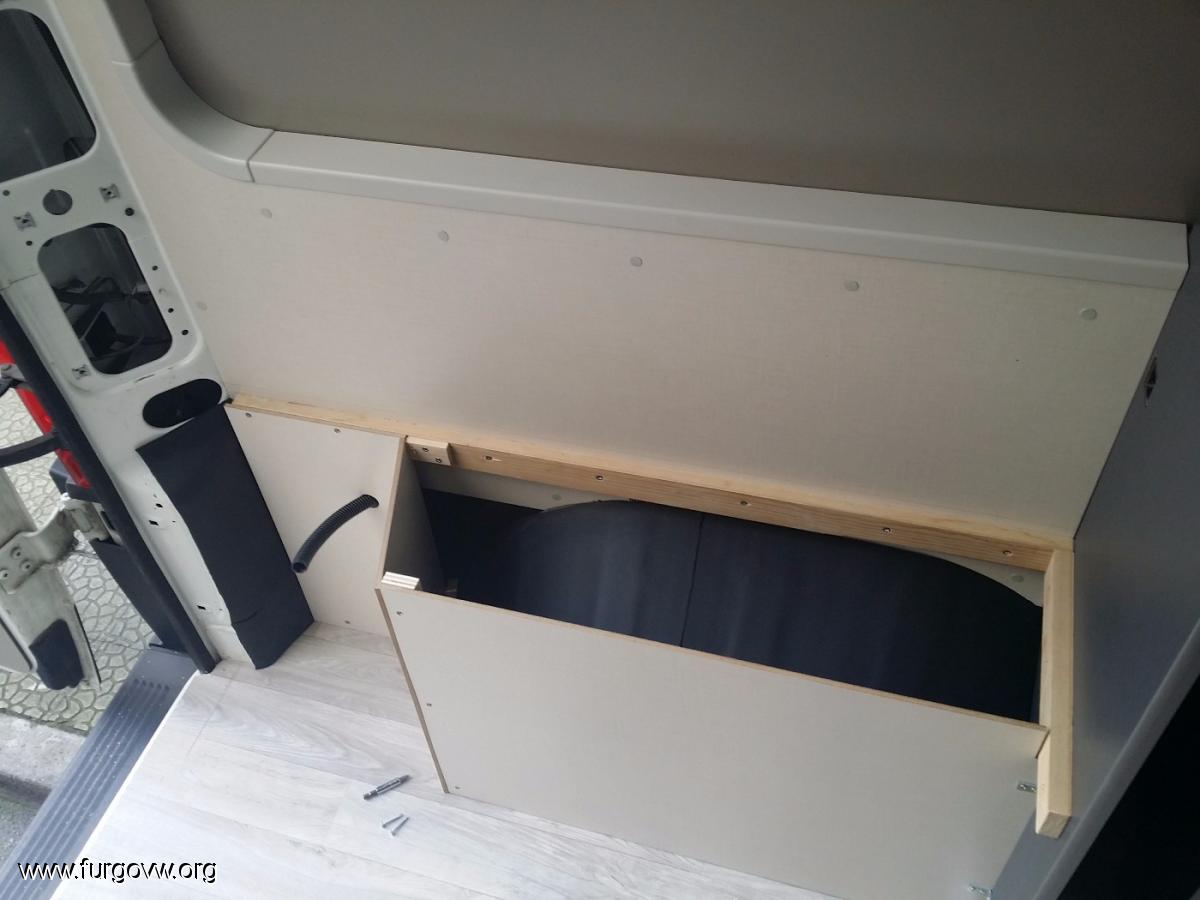

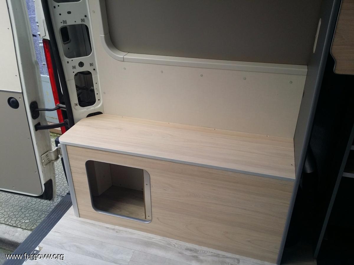

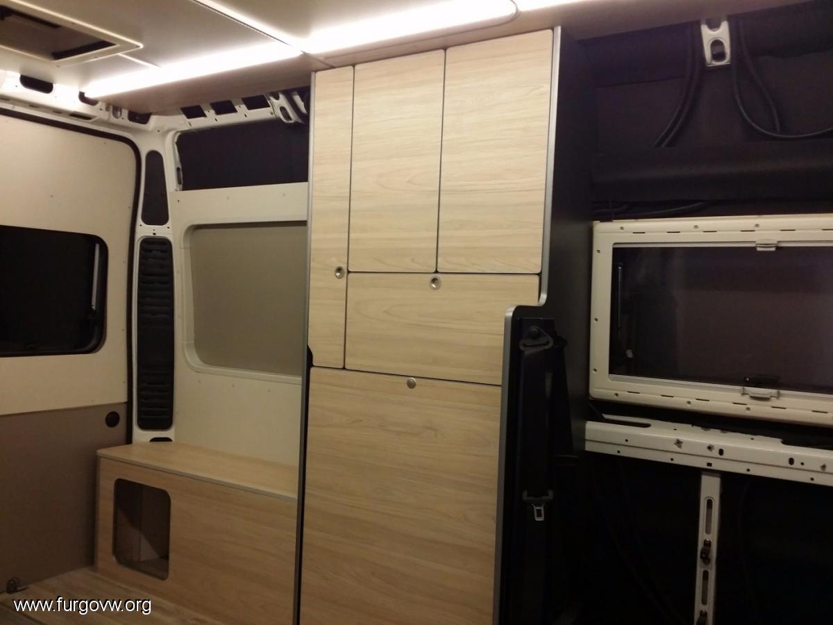

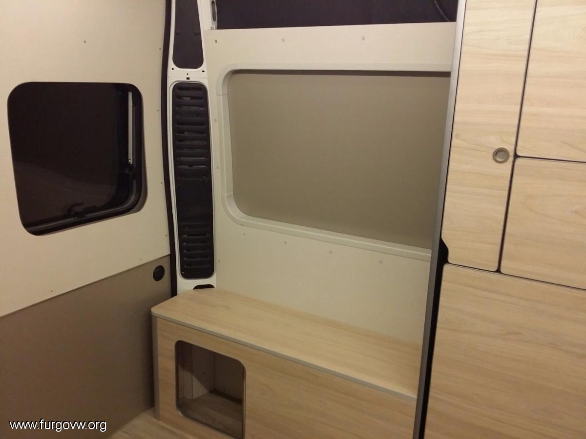

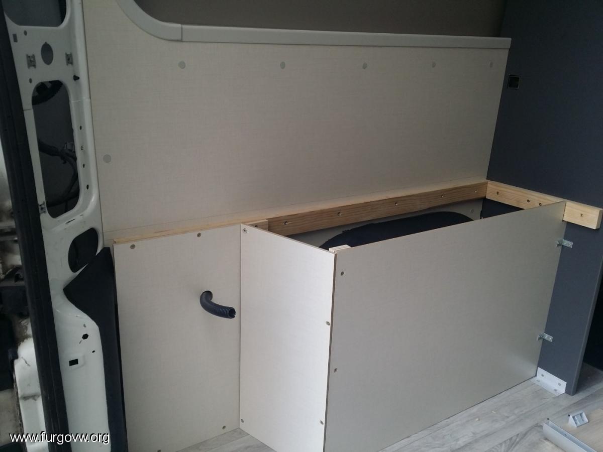

Algunos avances más; he montado el arcón bajo cama de lado piloto. previamente rematando aislamiento (como siempre  ;) ) y rematando la parte interior del arcón (faltan unos esquineros de pvc en las tablillas del interior), donde luego irá la caja de los automáticos de 220v. y cosas como una alargadera, herramienta, manguera etc.

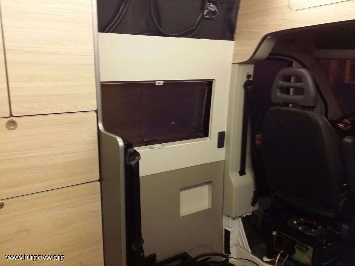

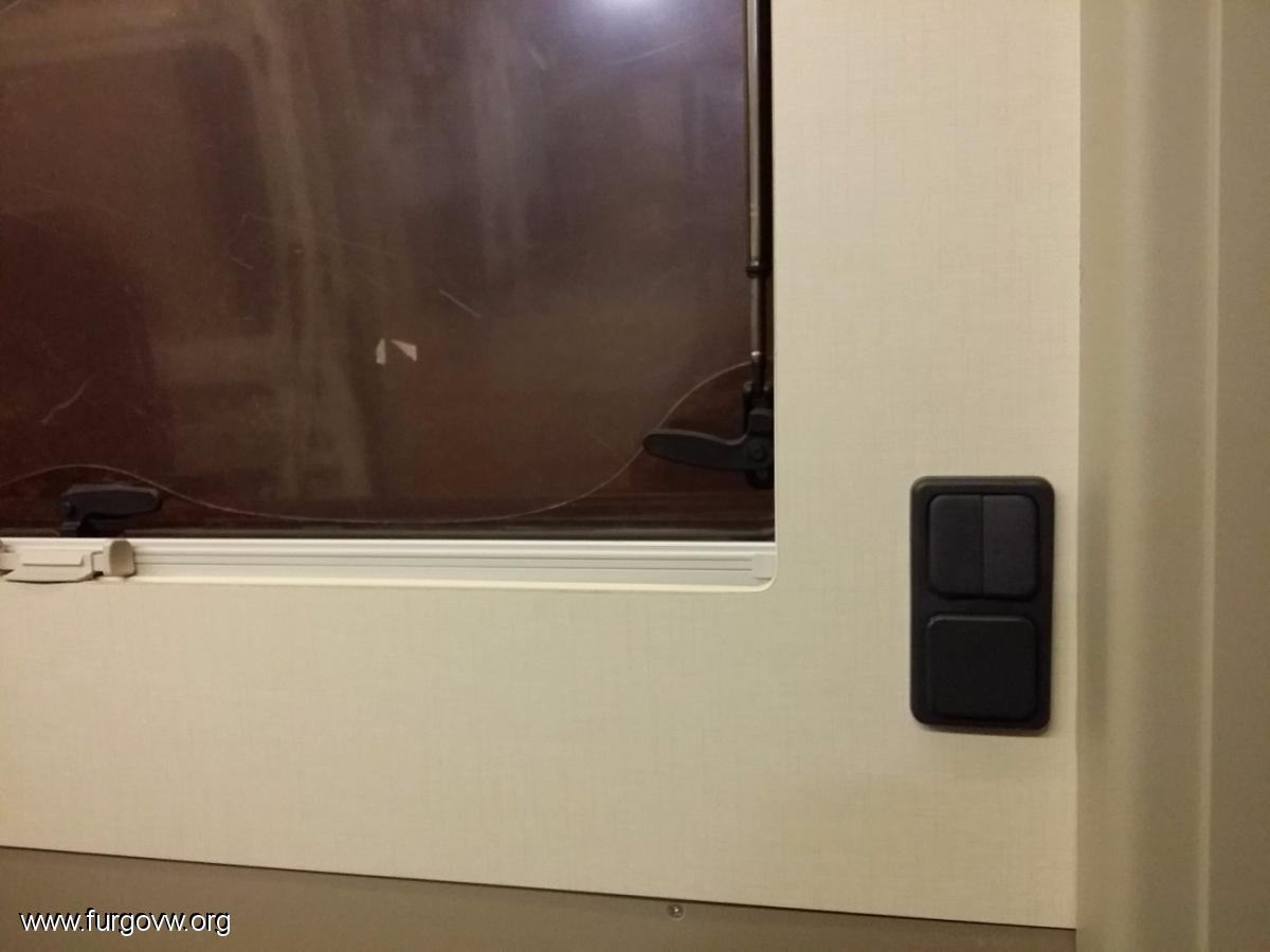

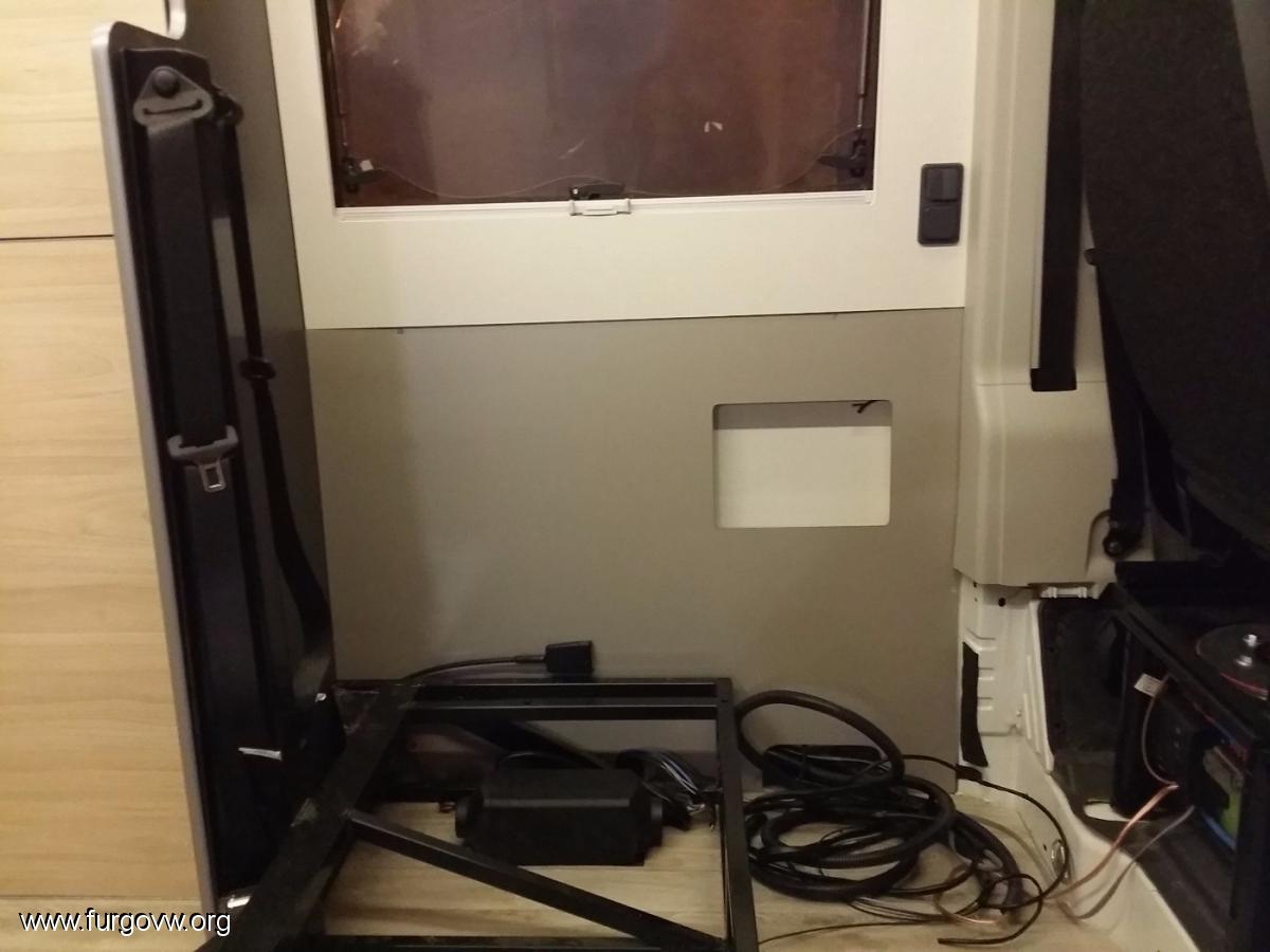

También tengo casi  a punto el panelado de la ventana de salón. lleva revistero, que irá iluminado, y encima de la mesa una toma de 12v. e interruptor para una luz de lectura que irá debajo del altillo:

Seguimos por aquí tioka, excelente el trabajo bien hecho , gracias por la explicación que me has dado sobre los plastiquitos, la madera el color  .palmas, ya va quedando menos para poder disfrutar de esa camperización, seguimos en primera linea para ir viendo esos avances. .fotografo

http://www.lulukabaraka.com/fitxaProducte.aspx?idproducte=PV
