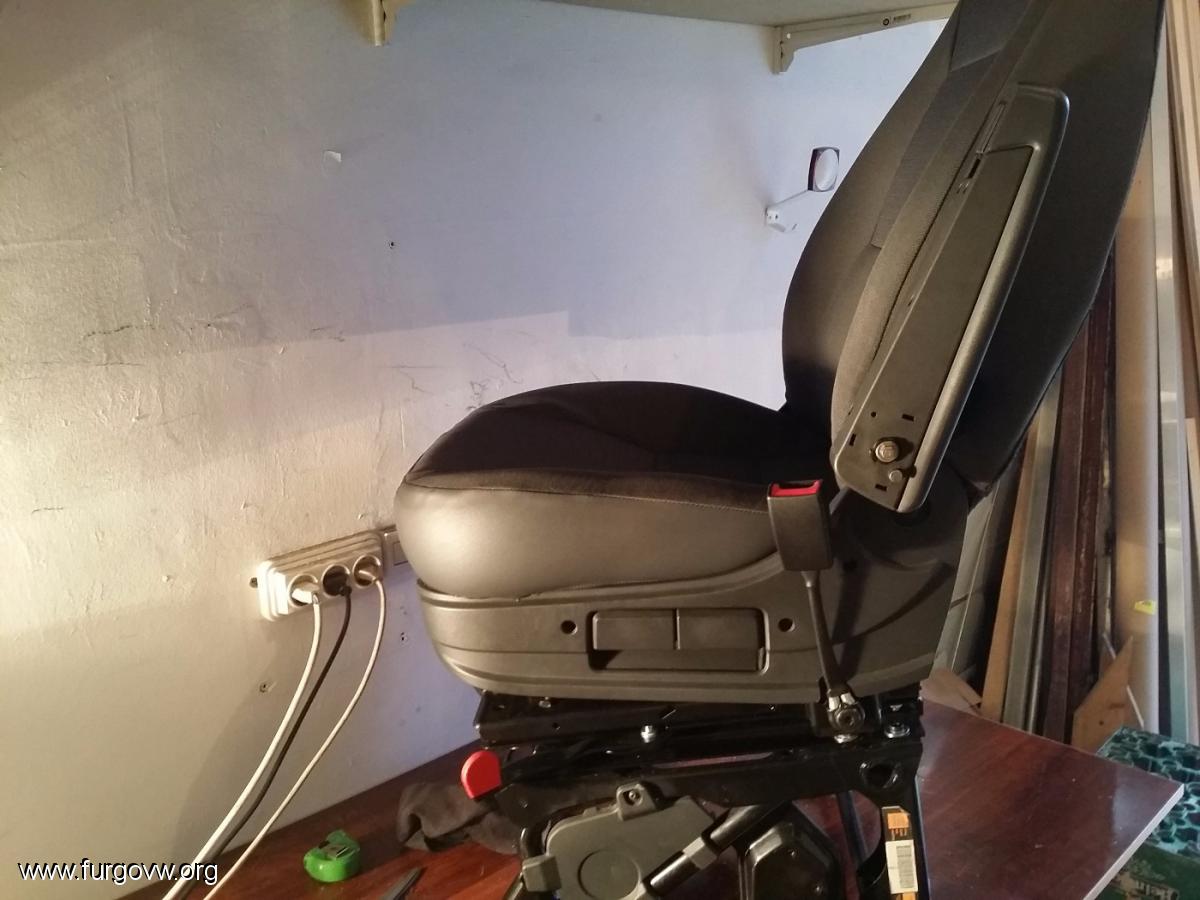

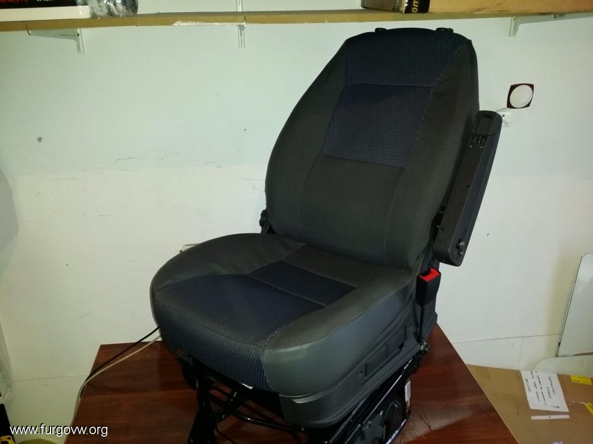

Ya tengo el asiento acabado y... ha dado mucho trabajo!!
Falta tensarle del todo y ponerlo en su sitio, ya pondré más fotos cuando esté hecho.

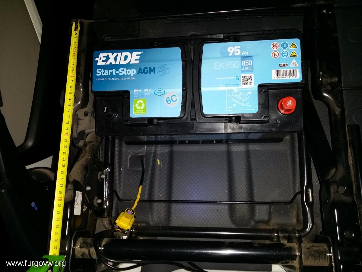

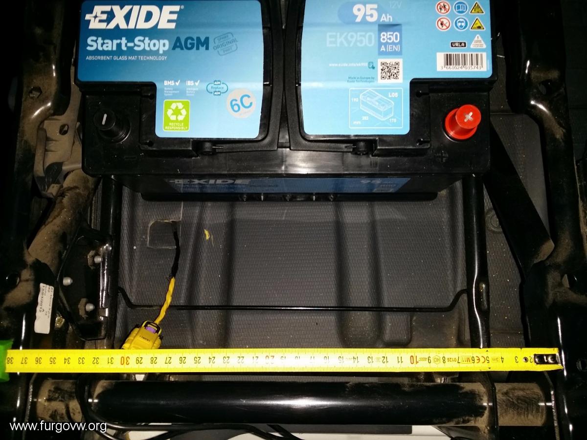

Y estoy colocando las dos baterías AGM, 190 Ah, juntas debajo del asiento de piloto de la jumper. Las exide entran bien, son un poco más pequeñas que las ultracell. Sirven para arrancar también, ya que son para start-stop. Todavía estoy mirando donde poner las conexiones y fusibles, por que creo que podrían caber detrás de las baterías, entre las patas traseras del asiento, que luego llevará una tapa de madera, aunque igual queda muy apretado todo...
MendiCamper
Podias haber metido las dos baterias en una base y dejar la otra libre para otra cosa.
No se si esas bateria de medida te darian. Yo las monto asi, recortando el suelo
INNOVANS
Así es como van, biciostion, en la foto no se ven juntas, pero van las dos pegaditas, y no necesito ni quitar la goma del suelo, por que ya digo que estas exide son mas pequeñas que las ultracell y caben de pie juntas, y sobran varios centímetros hasta la base giratoria. Debajo del asiento de copiloto irá hueco para zapatero, como le he visto a algún forero.  ;D
