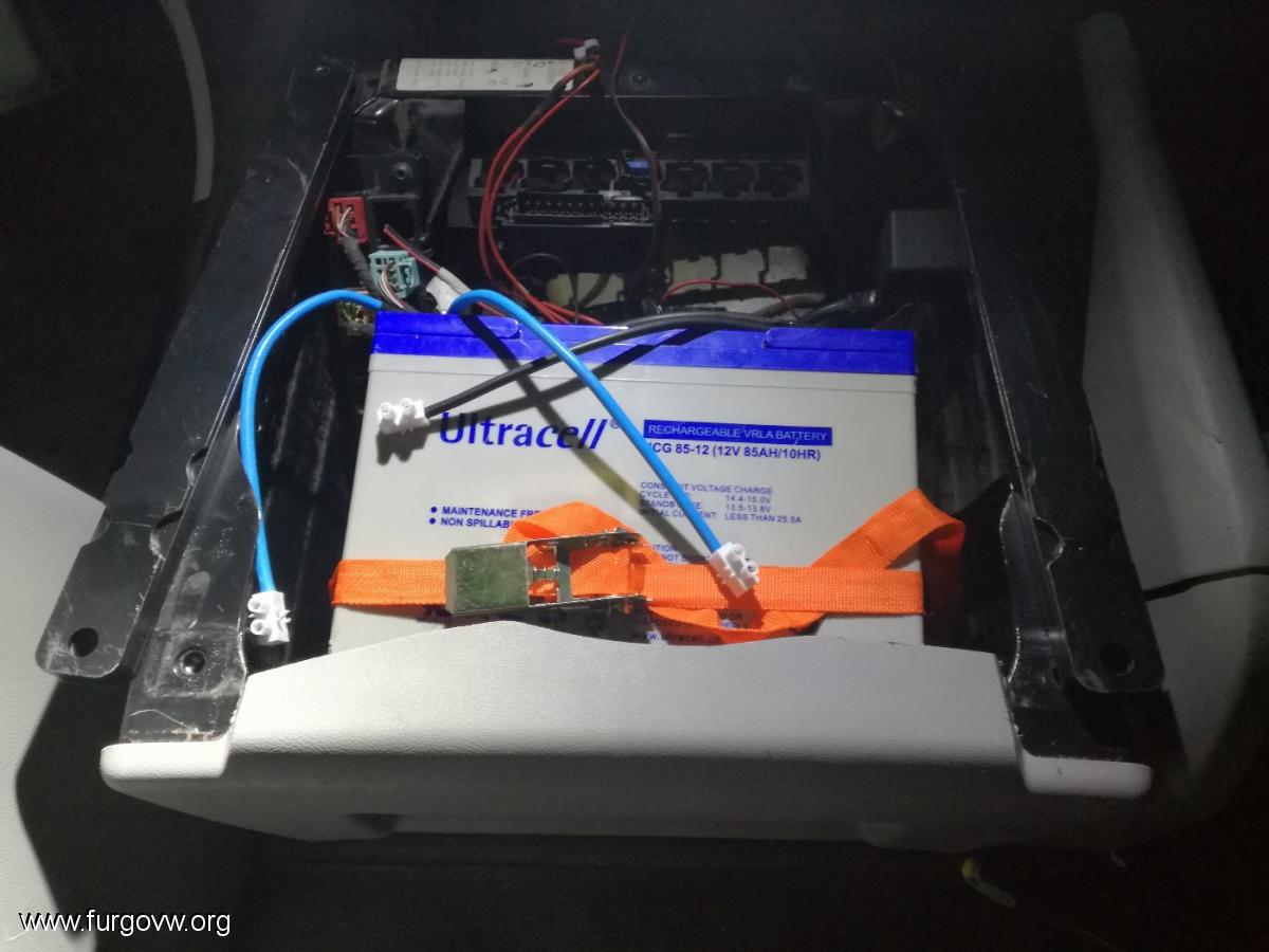

Bueno, finalmente he realizado la instalación como el compañero Modelno con éxito.
He tenido que ir ajustando la instalación conforme avanzaba ya que contaba con algunas ideas que luego no eran posibles.
Compré la batería Ultracell de 85 Amperios de lulukabaraka. Pensaba que esta entraría de pie pero después de muchas pruebas solo podia ponerla tumbada. Para fijarla he utilizado una cinta de carraca que va con dos ganchos a los agujeros de la base del asiento.
El mazo de cables que sale de debajo del asiento he tenido que acomodarlos en la parte mas delantera del hueco del asiento como he podido.

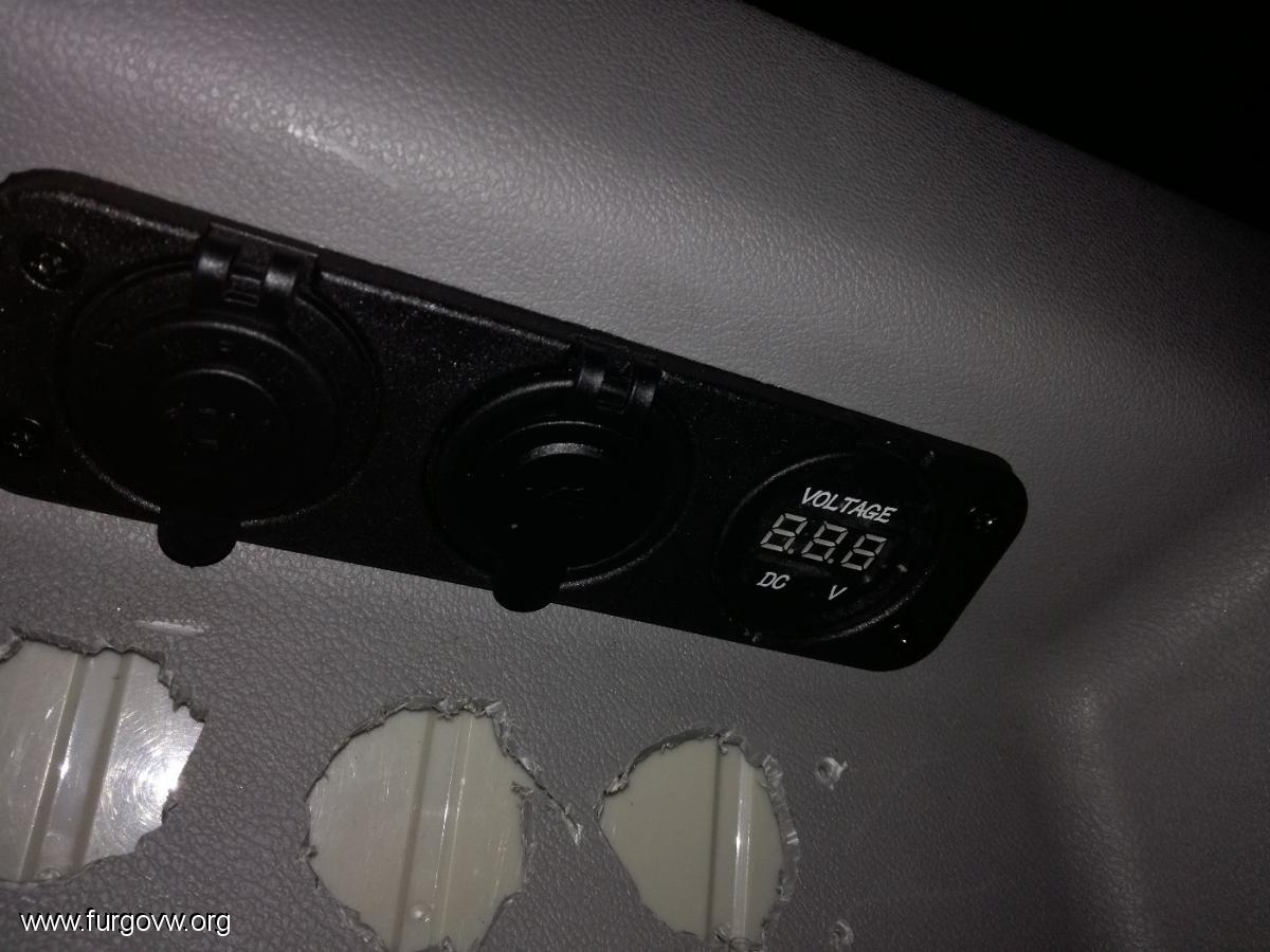

También pensé que coloque bien los enchufes pero tuve que rectificarlos como se ve en la foto ya que no podría cerrar la tapa asi. Esos agujeros de momento los he tapado con cinta americana gris.
La colocación de los enchufes ahi no supone un problema excepto por la poca visibilidad del voltimetro ya que habria que agacharse para verlo. Otro problema es que para sacar la tapa embellecedor hay que quitar asiento y tomas de 12 y voltimetro. Esto ocurre porque está todo muy justo de espacio ahi debajo. Es posible que modifique esto más adelante.
Coloqué un portafusibles de 8 vias que ha quedado debajo del asiento también. El inconveniente será si hay que cambiar fusible que tendría que quitar asiento también. Es probable que lo coloque aprovechando los agujeros que hice al principio, dejándola atornillada ahi y con acceso desde fuera.
Finalmente ha quedado todo funcionando, asi que muy contento.
