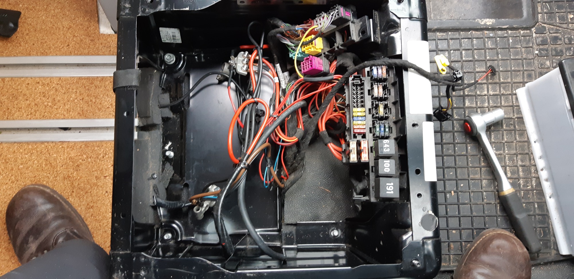

Brujo1971
Cita de: Leifur en Mayo 07, 2020, 10:42:06 am
Hola chicos, acabo de comprar el kit de vw, me vienen 2 fusifles de 80 que va a hacia el rele y luego otro de 40 que viene una patilla desconectada y no tengo ni idea para donde es. Son dos fusibles gordos como vienen en la foto del cableado de debajo del asiento del conductor. A ver si me pideis ayudar. Gracias. Y buen trabajo.
