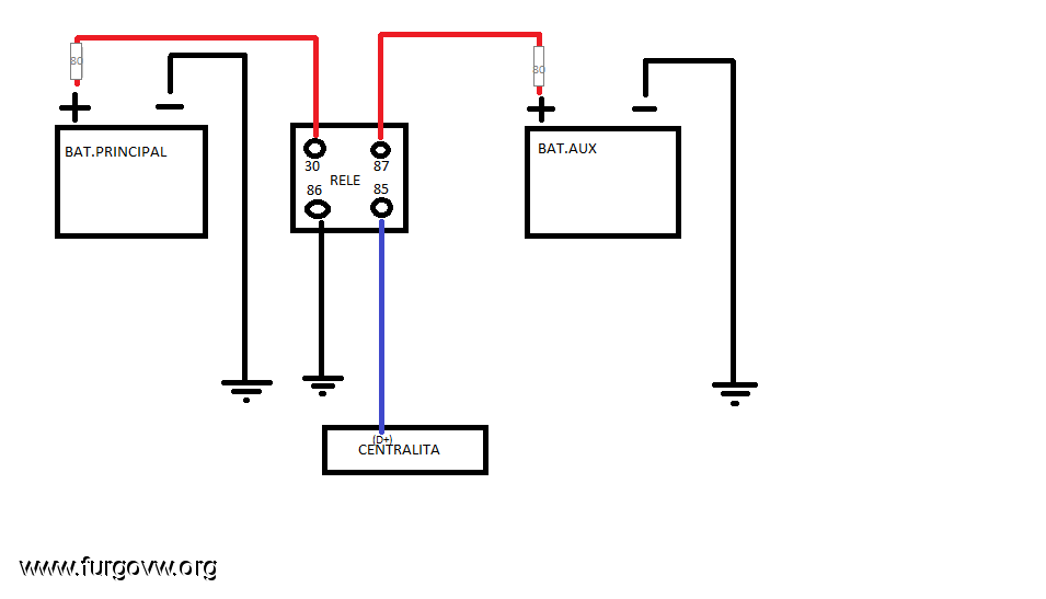

CREO QUE LA INSTALACION DE MODELMO ES ESTA,SI NO QUE ME CORRIJA .loco2 .loco2

Si nos lo confirma, ya tenemos bastante avanzado
jomori
Enero 31, 2018, 23:07:49 pm #47 Ultima modificación: Enero 31, 2018, 23:19:35 pm por jomori
Cita de: tododepende1 en Enero 31, 2018, 22:58:53 pm
pues creo que pondría una mano en el fuego
Punisherzgz
Yo creo que también ese esquema es como ha dicho Modelno
Mercedes Sprinter 316 CDI 4x4
modelno
Hola si este es el esquema, recordar instalar los fusibles cerca de cada borne positivo batería
tododepende1
Toma ya!! Habemus esquema...... 👏👏👏👏
Una pregunta, todos los cables de seccion 2,5 mm, excepto los qe salen de las baterias que son de 16 mm?
si pero la duda gorda que me queda es confirmar que nuestra centralita funcione igual que la de modelmo,y para eso lo mas logico antes de nada seria con el vag.com comfirmar si temenos la posibilida de activar esa señal al rele, o poner un rele automático y no conectar nada a la centralita porque ¿cumple alguna otra funcion estar conectada a la centralita? o ¿simplemente es que toma la señal D+ de hai o hace  algun efecto de regulacion de algun tipo(que no creo)? me gustaria saber que centralita tengo exactamente y que posibilidades me deja activar,y no menos importante cual es la función que cumple esa conexión.    .malabares .malabares

Buenas, pues acabo de llamar a mundo diagnosis y me han confirmado que se puede activar la instacion de segunda bateria con vagcom, asi que acabo de comprar uno!!👏👏👏
