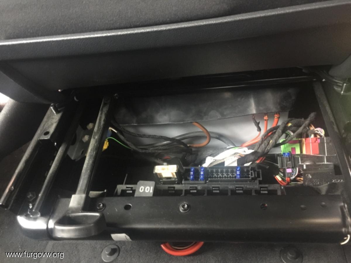

Hola,
Tengo un T6 Outdoor con la batería aux montada de fábrica. No tango muy claro que alimenta esta batería porq he leído por ahi que únicamente el mechero, lo cual sería un desperdicio...
Si queréis fotos de alguna parte en concreto o lecturas tensión etc decidme. Saludos.

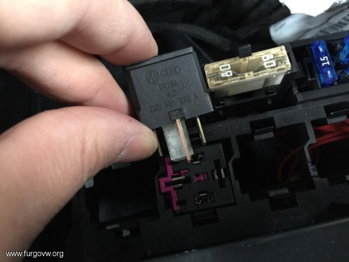

puedes ver que rele monta ,ref............Y POR DONDE ENTRA EL CABLE DEL POSITIVO DE LA PRICIPAL (EL AGUJERO POR DONDE ENTRE EN EL VANO MOTOR)ASTA DEBAJO DE EL ASIENTO

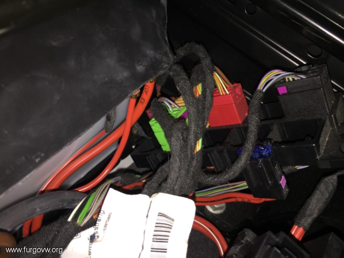

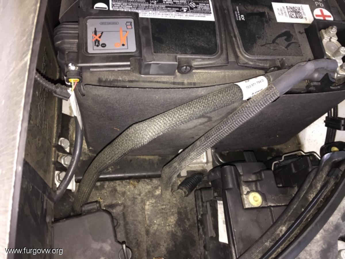

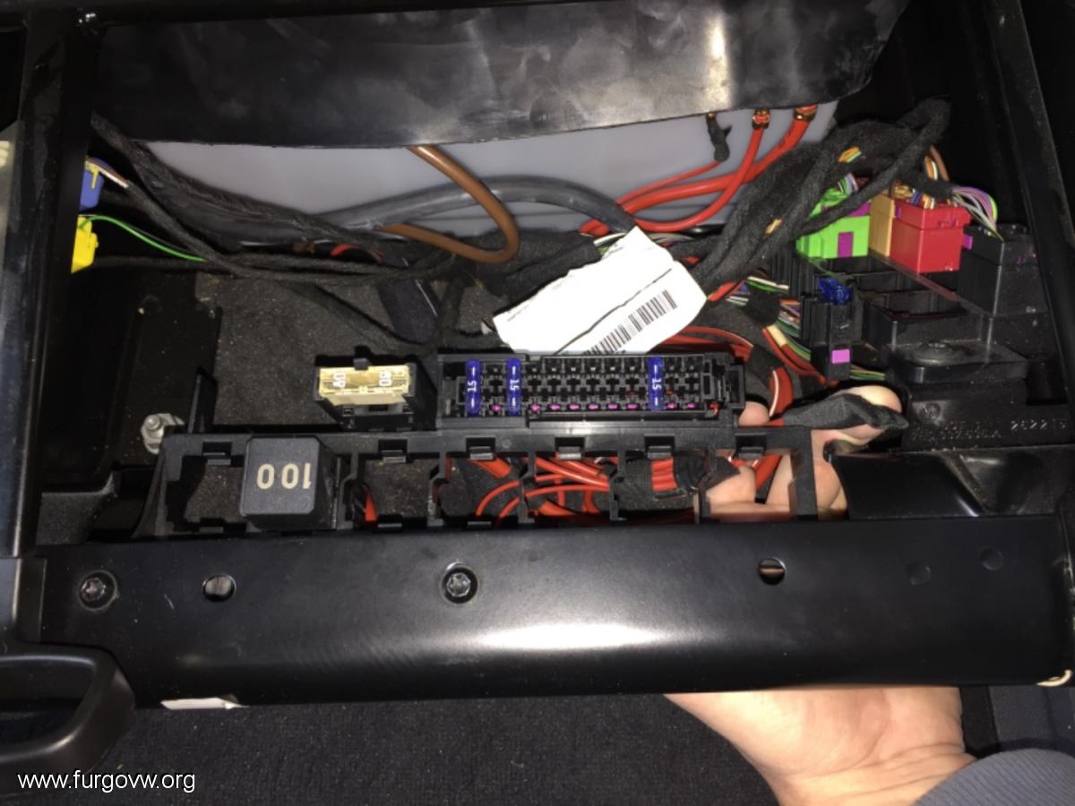

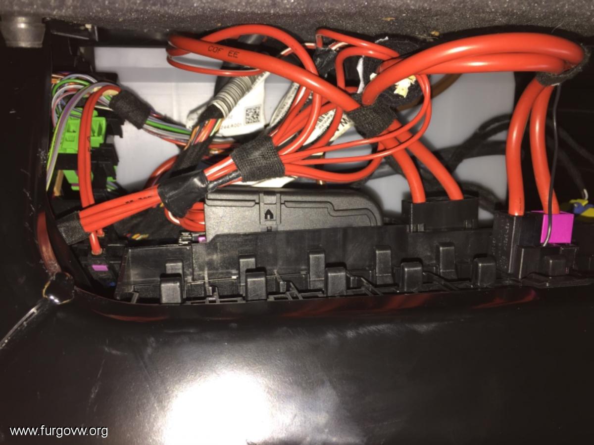

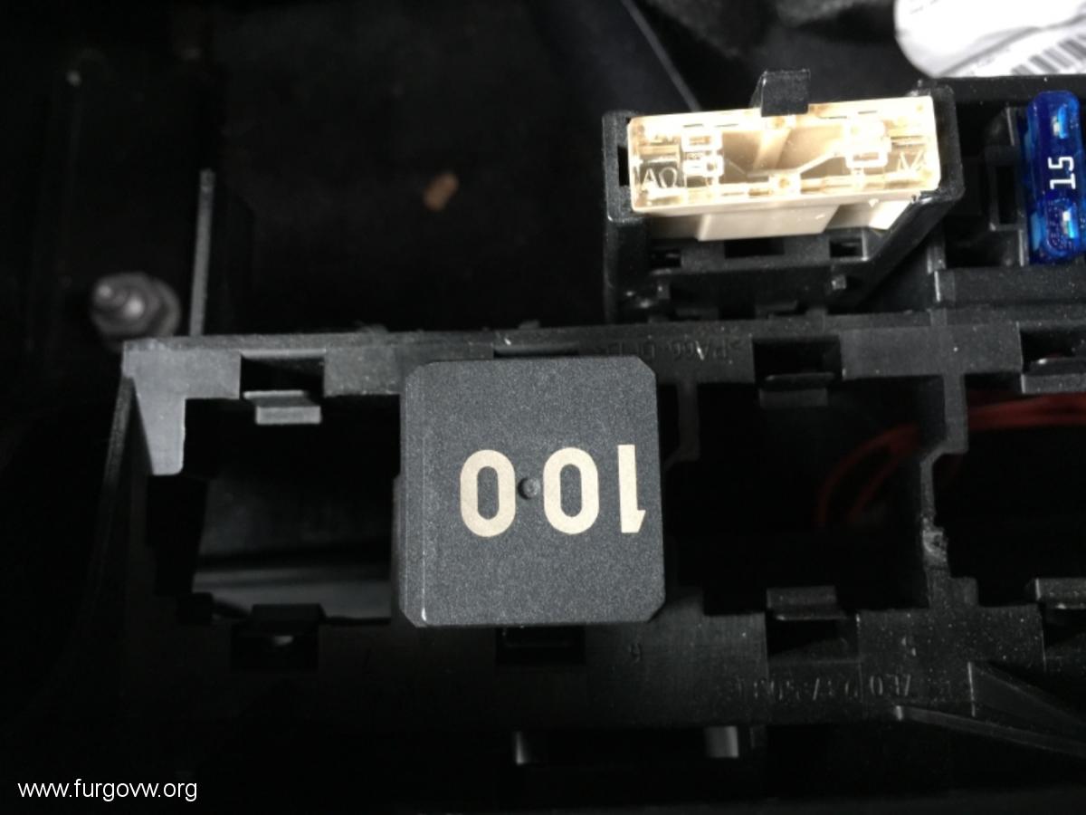

A ver si estas fotos os aclaran algo.
El positivo no veo por donde va.
El de la batería ppal, se mete por debajo de ella y lo pierdo tendría que desmontar batería para poder seguirlo.
Aparece por debajo del asiento con otros dos cables rojos de menor sección. Aparece debajo del negativo de la batería aux (va dentro de funda de tela negra) y de ahi el de mayor sección va a relé, de este relé va a fusible 80A. A este fusible de 80A va a un terminal el positivo de mayor sección que viene de la batería ppal y al otro terminal el positivo de mayor sección de la batería aux.
El resto de cables rojos de menor sección, los que llegan bajo el asiento y que vienen con el de mayor seccion de la batería ppal) y  tb los q salen de la batería aux (otros 2), se juntan (Foto 1-- empalme sobre mi dedo) para ir a los diferentes fusibles menores (15A) y otras conexiones varias.
Puesto que lleva 3 fusibles de 15A, entiendo que al menos 3 cosas son alimentadas por la batería Aux, no?
Ver fotos.
Foto alrevés:
Bateria ppal:
