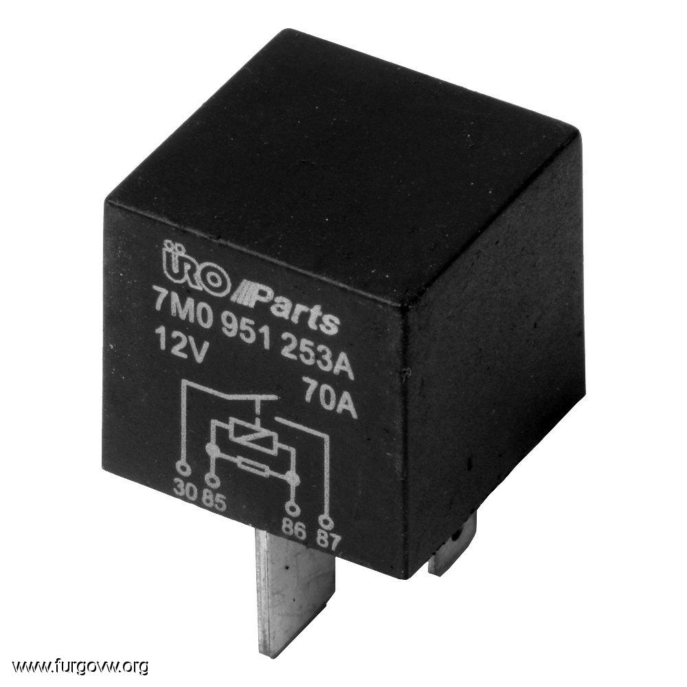

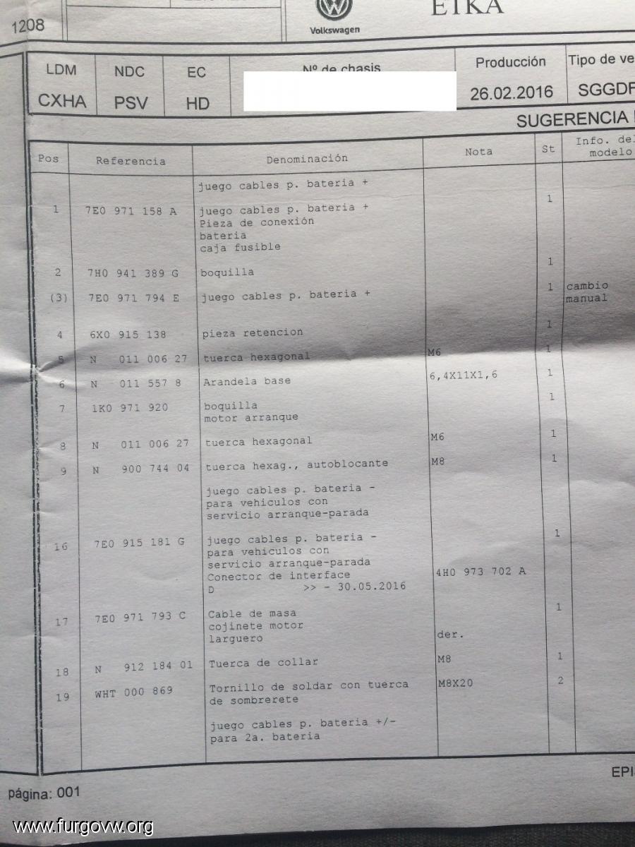

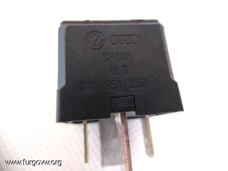

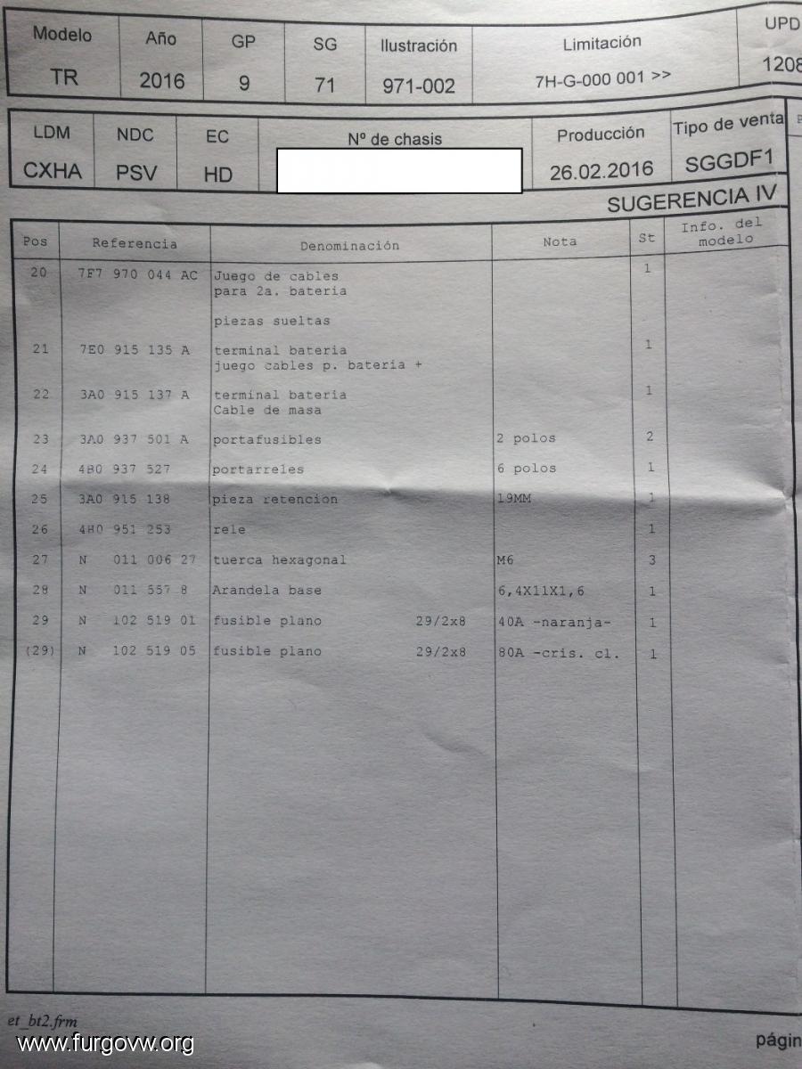

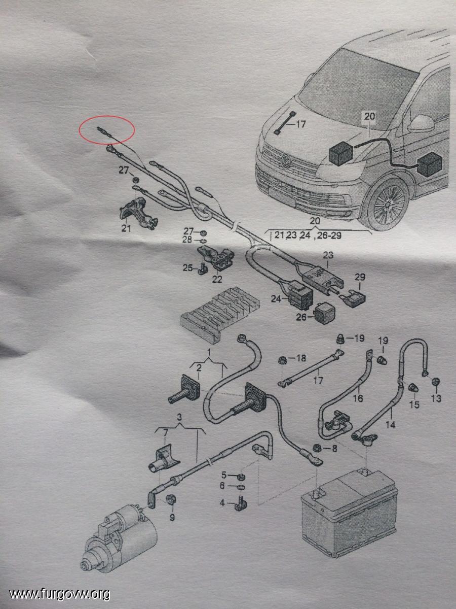

osea deduzco  que lo que hace vw es montar un rele normal  y corriente como el nagares con D+(que segun etka ellos llaman rele de incandescencia)y lo único que hacen sacar la señal D+ de la centralita,ni booster ni historias raras facil y barato
El cable que sale en el circulo rojo sera el que comprais que va a la centralita
