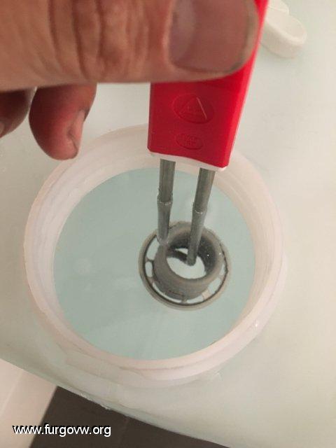

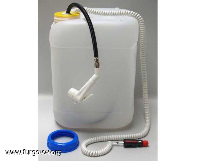

Bueno pues os dejo lo que he comprado y tras haberlo probado aquí en casa da bastante buen resultado y creo que os puede interesar por qué por poco dinero tendréis ducha caliente, sin necesidad de hacer una instalación a gran escala, Se trata de una ducha portatil de Lulukabaraka que esa sale en unos 57€ creo recordar y una resistencia para calentar líquidos que me aconsejó un amigo y la verdad es que en unos 30 minutos tienes el agua ideal para pegarte una buena ducha.

1000W ???.Eso te deja la bateria seca en poco tiempo.De cuanto es tu bateria?
dapol
Cita de: argibay en Mayo 03, 2016, 16:15:57 pm
1000W ???.Eso te deja la vateria seca en poco tiempo.De cuanto es tu vateria y cuantos litros tienes que calentar?

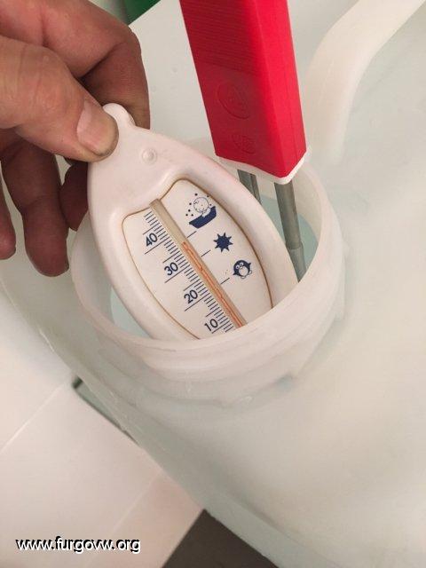

La batería es de 80A pero pra calentar el agua si es acampada libre por así decirlo, tendría que arrancar el coche un rato. Es más que nada por tener agua caliente para el enano, nosotros agua fresca que así espabilamos antes, en unos 30 minutos tienes el agua a casi 40 grados, más que suficiente para darle un baño al peque.
zarauztar
Te aconsejo que antes de utilizar, lo vayas calentando de viaje al sitio en el que te vas a pegar la ducha.
Yo utilizo un calentador de pecera (con el regulador modificado) y suelo poner a calentar el agua una hora antes de llegar al sito donde tengo previsto ducharme. Si no, te fundes media batería...........

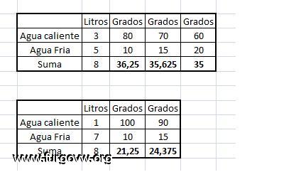

Nosotros en invierno calentamos 3 litros de agua para mezclar con otros 5 de agua fria (que en invierno está a 10°)  conseguir 8 litros de agua caliente.
Con un solo litro de agua, ni que esté hirviendo en invierno, no tenemos suficiente.
Si no he hecho mal los cálculos habría que calentar y hacer las siguientes mezclas.

Luego la mezclo en una garrafa de 20 lts y le meto la bomba del kit de ducha ese amarillo que vale 25 euros.
