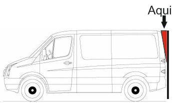

Seria posible le preguntaras el porque es un infierno de medidas para camperizar, según miro sus medidas de la caja mide 178cm de ancha y creo que las otras son 180cm, esos 2cm no les veo gran diferencia, y luego sus 326cm de larga tienen que dar mucho juego, no? Otra cosa es como sea interiormente sus nervios que quizás por hay van los tiros...
Salud.2
Pako va a tardar en contestarte, pero es un infierno porque según subes hacia arriba se estrecha y si vas a poner dos literas la de abajo bien pero la de arriba pierdes unos cuantos cm, sobre todo cuando mides mas de 1.90. aparte al llevar tracción trasera a la hora de colocar depósitos flipas porque tienes que salvar el árbol de trasmisión y los depósitos estándar no valen aparte de que no quedan huecos entre largueros y travesaños abajo. .panico .panico

Iosaneta, uno de los problemas es este
Pero lo que Perro verde no ha puesto, es que puede ser peor lo de la litera, ya que la furgo se estrecha tambien longitudinalmente
Yo del defecto he hecho virtud y agrandado la cama de abajo para mantener la medida de la de arriba  .palmas

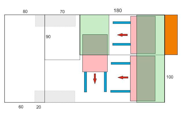

Javi 979, me referia a agrandarlas en el ancho, el largo es imposible, pero ya que se extrecha tambien longitudinalmente, opte por aumentar el ancho de la de abajo en lugar de perder cm en la de arriba  .loco1 jajajaja pero ya da igualllllllll  .panico por que como dices me iba a servir para mi hija y resulta que mide y pesa mas que la madre jajaj asi que no hay manera de subirla ahi, por lo tanto he rediseñado las camas y creo que con un sistema muy practico, a ver  como termina, pero en mi cabeza pinta bien
Lo verde son asientos fijos y lo rosa arcones/suplemento cama, van sobre guias (en azul), una ves sacados se fijaran entre ellos para quedar una estructura firme de 180x 180 aprox.
mas el suplemento (en naranja) que ya comente para mis 1,87 cm.  .palmas
¿algun consejo para esas guias? ¿que os parece? ¿le veis algun problema?
MEGAVAN
Pero que bonita es , enhorabuena por la compra
La distribución innovadora , si señor , para que no soporten tanto peso las guías y te queden más firmes los arcones móviles , le puedes montar en la parte baja unas mini ruedas anchas en nylon.
Ánimo , un saludo

Yo personalmente intentaria que la cama fija fuese la grande, ya que esos 180 de largo puedes sacralos atras. Para eso es necesario que pongas al menos la base giratoria del piloto y usarlo para una cama sencilla en la parte delantera, asi como un salon para tres, lo que tambien te permite dejar libre la puerta lateral cuando esa cama este hecha.

Cita de: javi979 en Mayo 09, 2016, 18:02:32 pm
Esa distibucion solo te permite cama de 1,90 con asiento giratorio (y estaria por ver, no lo tengo claro), ademas con esta configuracion puedo dormir junto a mi mujer y la niña detras. Mi problema es que mido 1,87.
javi979
Ah no tenia el dato de tu altura.Con esa envergadura olvídate de dormir atras.
