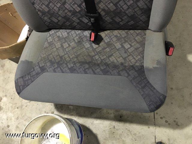

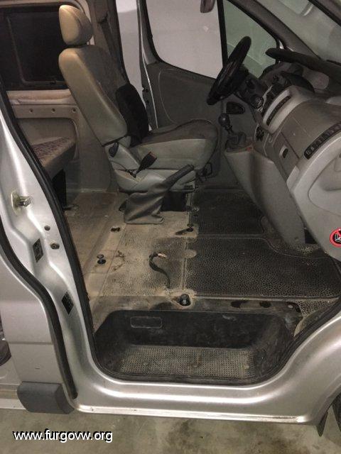

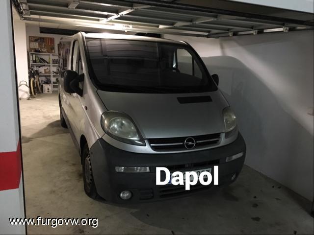

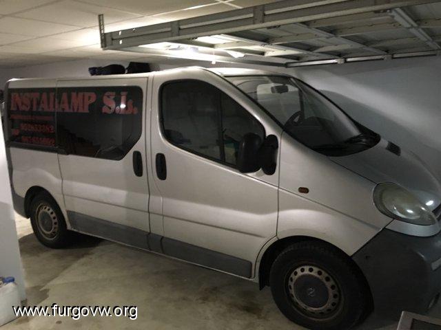

Bueno pues ya tengo mi furgo, una opel vivaro de un amigo mío, muy bien cuidada de motor  pero un poco guardo debido al trabajo, en fin ahora a limpiarla y empezar a adornarla como Quiero.... es una 1,9 cc con 100cv que me da más que de sobra Para lo que quiero, ya os iré enseñando cositas que le iré haciendo gracias a todos vosotros y a los bricos que habéis estado colgando en el foro durante tanto tiempo, la idea es de poner una instalación de una segunda batería para los típicos consumos, cargar móvil y una bombita de agua, y poco más, aislarla, y algunas cosillas más. En fin que por segunda vez os doy las gracias por los consejos que Han hecho inspirarme en la preparación de mi furgo, de momento a limpiar toca.....
Antes
Después
Y ahora los sillones,

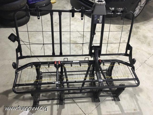

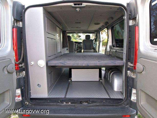

Bueno pues empiezan los problemas. La idea que tenía de la fila de muebles a la izquierda de la furgo  a lo largo de la parte trasera, creo que se ve un poco truncada por el hecho de no saber cómo recortar el asiento para dejarlo en dos plazas en la parte derecha , no le veo la forma de poderlo cortar, y es que la opción esa me molaba un montón por qué con simplemente quitar los asientos se me queda bastante espacio para cuando vaya al circuito con la moto y poder meterla fácilmente, para que os hagáis una idea esta es la forma de muebles que quería hacer.  A ver si me podríais hechar una mano o saber dónde poder llevar el asiento para que me hagan el recorte.

tony_jeep
No se si has visto este hilo
http://www.furgovw.org/index.php?topic=202641.165
Explican genial como cortarlo tanto a izquierdas como a derechas.
Yo mañana intentare hacer un injerto del doble delantero con el trasero. A ver si sale uno doble pero mas pequeño que el trasero cortado y abatible claro.

Mil gracias, ayer estuve hablando con un amigo que es herrero y la semana que viene le vamos a meter mano al asunto, le enseñe fotos que he visto por el foro, y me dijo que ya haríamos algo, evidentemente no se podría homólogar pero es algo a lo que nos arriesgamos, así que ya pondré fotos del resultado.
dapol
Ya lo veo más claro una vez desmontado el asiento, ahora a cortar y soldar, pondré fotitos
tony_jeep
Yo lo he cortado hoy. Es mas lioso que complicado de hacer.
Puedes ver las fotos en mi hilo de la fuego y a lo mejor te sirven para cuando lo hagas.
La he sacado para que se vieran los corte y las soldaduras.
