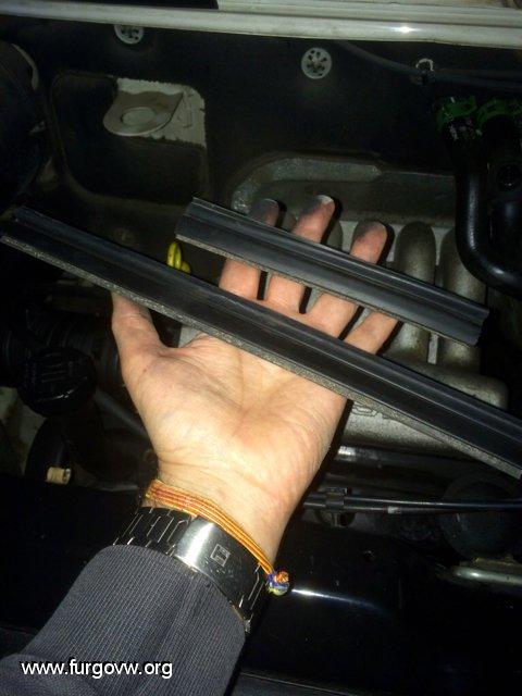

Estos cochecitos en verano eran saunas, por el  puente central de estos minúsculos viplazas pasaban escape, catalizador, árbol de transmisión y los colectores de escape allí mismo... El suelo los lados del puente central  entre los asientos cogian una temperatura no muy agradable sobre todo en verano. Con él brico que os presento bajaba la temperatura en el vano motor de manera sustancial mejorando notablemente la refrigeración del motor y por consiguiente haciendo que el radiador y todos sus satélites manguitos, ventiladores etc no trabajarán tan forzados... Aquellos coches no tenían problemas de  calentones pero con esto se conseguía que no se te calentarán tanto los pies y piernas....
En nuestras furgos  sobretodo en las que sufren más de calentones como la 2.4 va genial para ayudar a bajar de forma natural la temperatura del motor y mantenerla siempre controlada siempre y cuando funcione todo con normalidad .

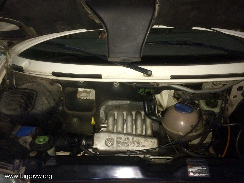

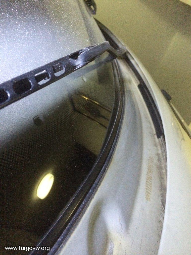

Vamos allá !!!! vista desde arriba vano motor con capot cerrado
Perdón un lapsus sigo....

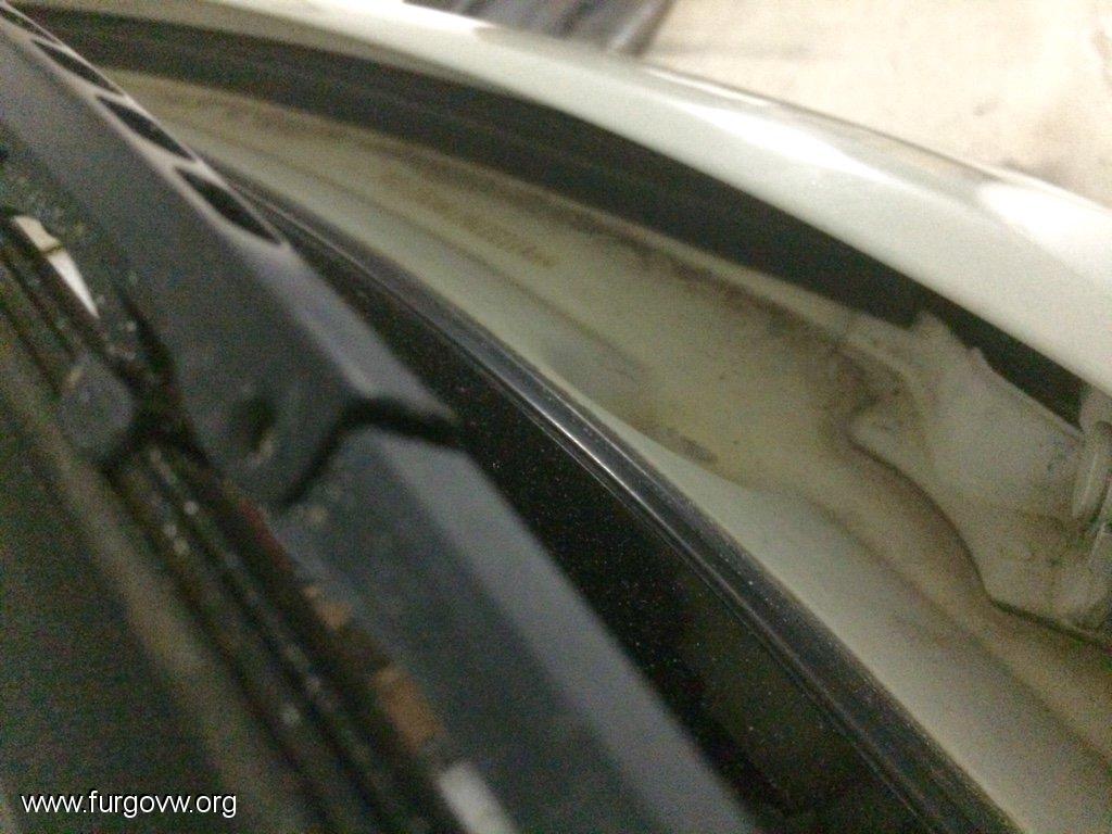

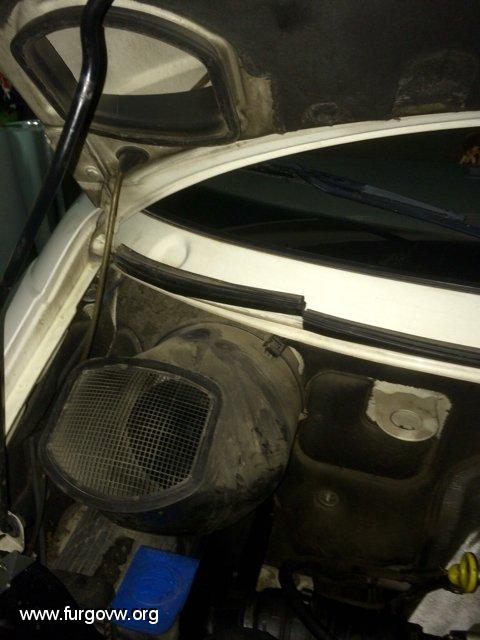

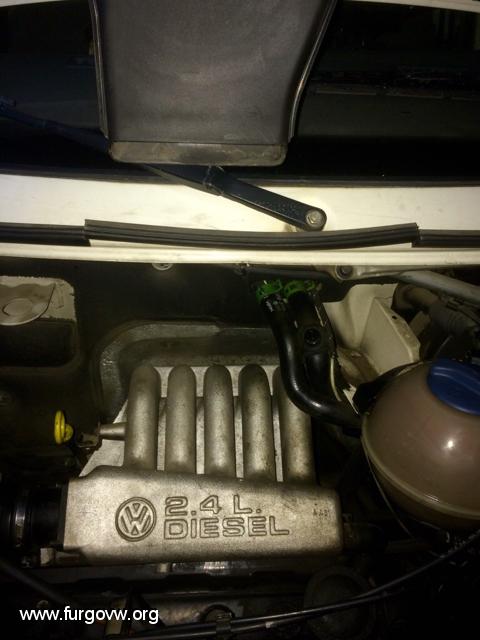

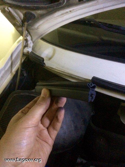

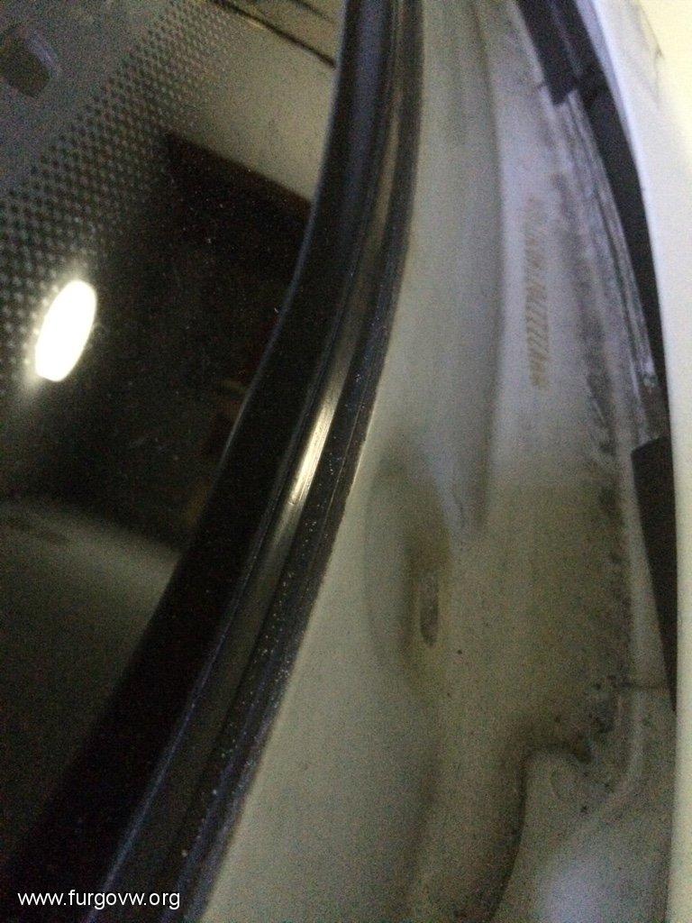

Es tan sencillo como cortar con un cúter la goma que hay  de soporte con él capot y el vano motor, en nuestro caso en el motor de la 2.4 hacemos dos secciones una en la parte izquierda justo donde está el filtro de aire y otro que hay y otra sección la más importante justo arriba de los conductos de admisión de la culata donde desemboca el snorquel que toma aire  fresco desde el frontal de la furgo. Con esto conseguimos crear una corriente de aire fresco constante tanto en marcha como en parado que ayuda a refrigerar el vano motor y de rebote al  mismo motor. Hacer los cortes limpios ya que es un brico reversible y para sitios muy fríos en invierno por si cuesta subir mucho la temperatura volver a poner las gomas en su sitio.
Esto es todo, hay que decir que se nota bastante la mejora y los que tengáis un reloj extra de medir la temperatura o a los que les marque bien la aguja verán como tarda más en subir, baja más rápido y no sube tanto en condiciones adversas....

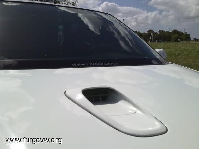

Tenía un R19 1.8 8v fase II Chamade de 113cv y se calentaba bastante (en verano ponía la calefacción  :-X), le puse el capot del 16v con una toma de aire forntal y el problema se soluciono para siempre. La pregunta: ¿Porque los ingenieros de Renault no pusierón esa toma en todos los modelos? era bastante eficiente.
