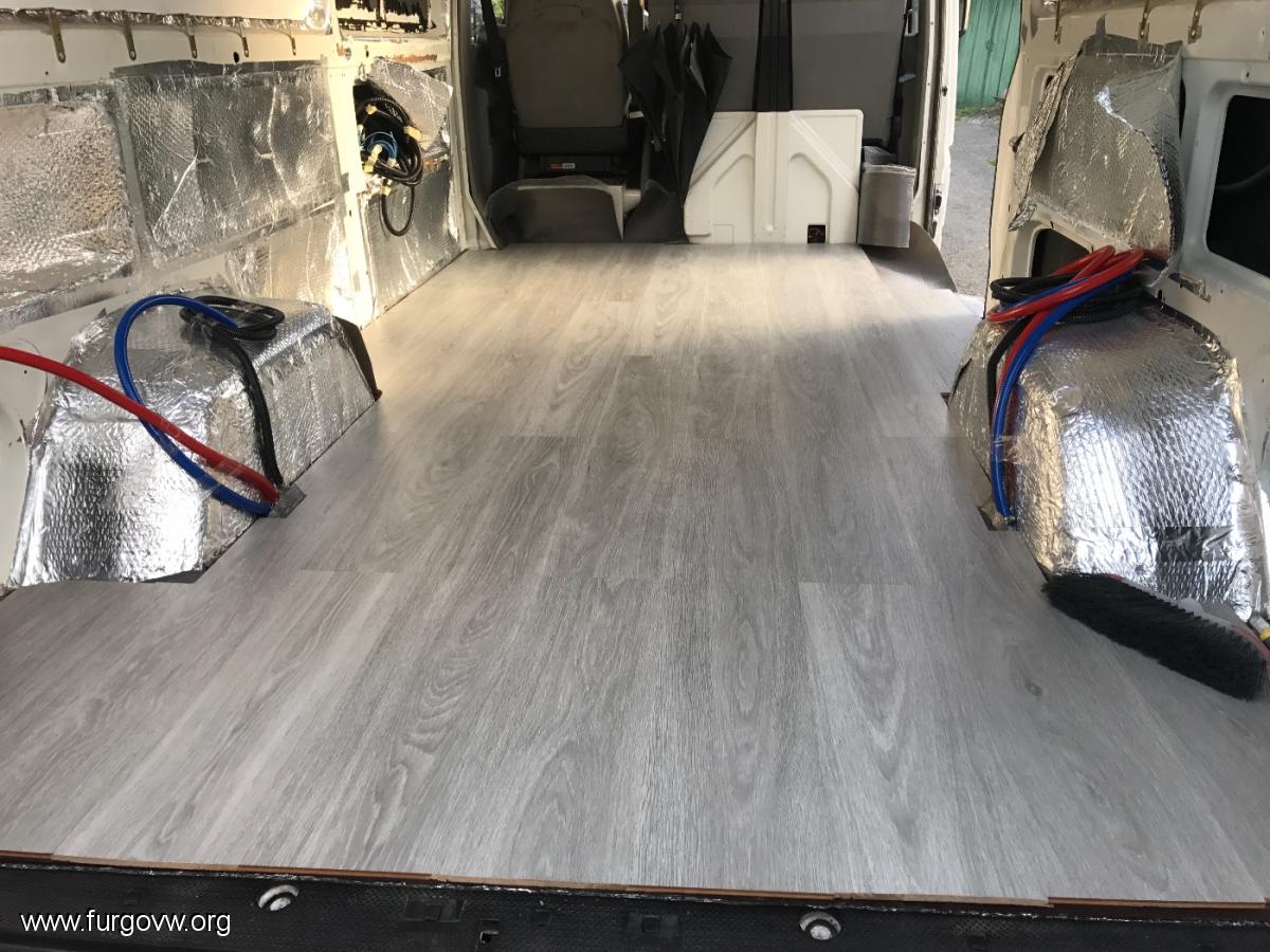

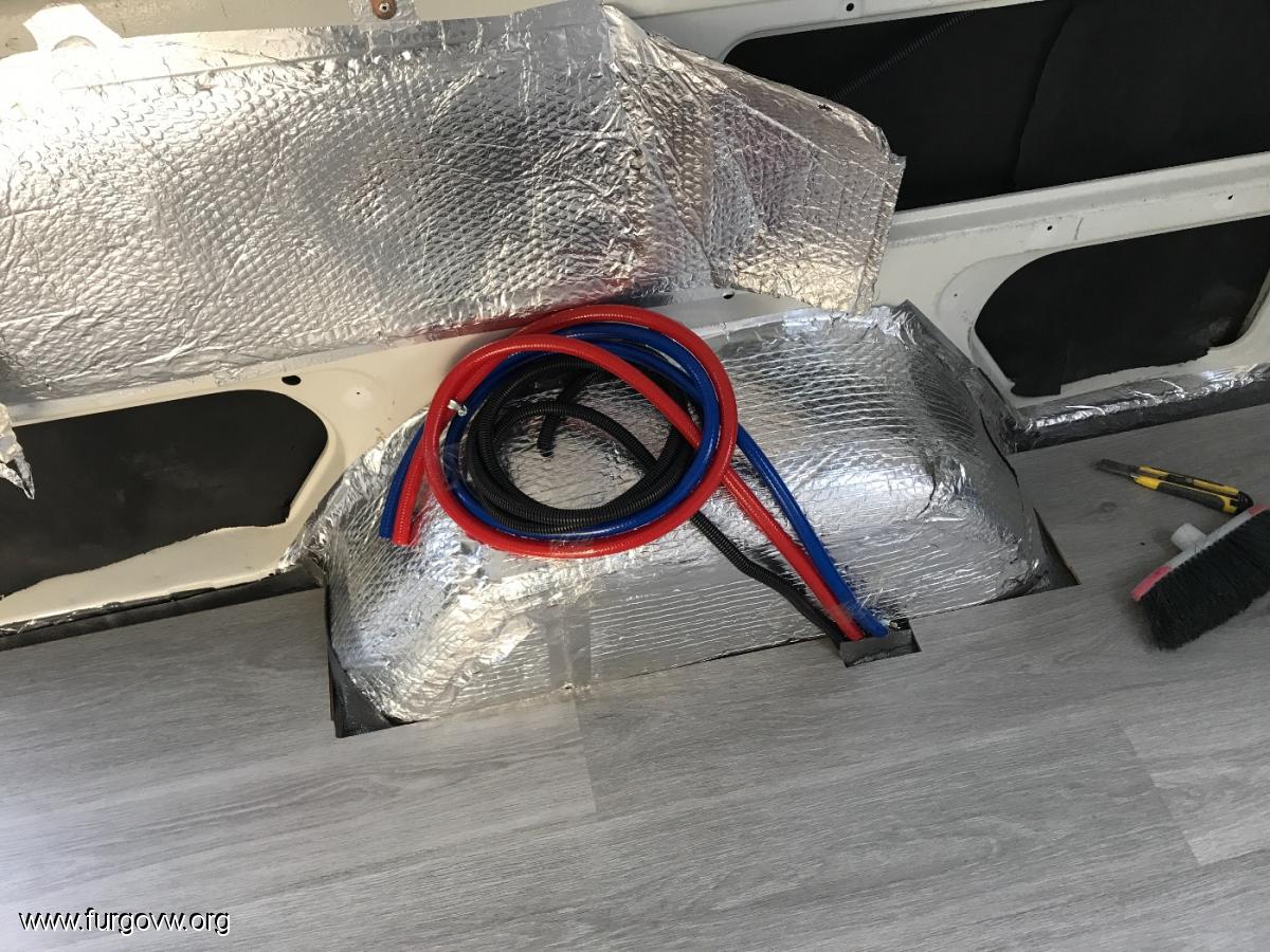

Bueno pues ayer comprobé la instalación que irá por debajo de la tarima y tenía una pequeña fuga en un codo y me di cuenta que las abrazaderas no cerraban muy bien así que hoy e ido a un almacén de fontaneria y e cogido unas un poco más grandes y robustas,e cambiado todas y listo,cero fugas, a soltar y escurrir, también me a dado tiempo a replantear la tarima y hacer los primeros cortes aunque un poco cutres la verdad,los tenía pensado hacer como el tablero pero queda mucho hueco aunque no se va a ver pero bueno, hay va una foto
También e acabado de pasar los cables a todos los lados,mañana espero acabar el suelo y coger la medidas para ir a por los tableros,al final los haré de contrachapado marino de 15 a lo que daré imprimación y lacare a rodillo,también llevarán sus cantos en plata y demás,colores tengo pensado gris claro para los muebles y blanco tirando a roto para las puertas de armario y tapas de cajón,para las paredes y el techo usaré friso de pvc blanco,bueno menuda chapa,mañana más y mejor!!

Vas a tope Basati, muy buena idea pasar los tubos bajo la tarima  .palmas  .palmas  .palmas

La verdad que tenía que pasarlos por algún lado y se me ocurrió el problema es en caso de fuga...

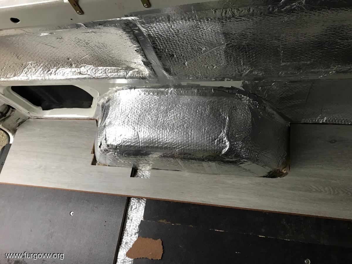

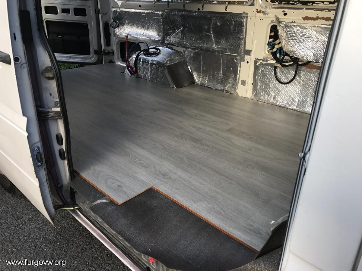

Bueno pues esto a dado de sí larde,tarima puesta a falta de unos remates en el escalón y en la parte trasera,los  tubos quedan así
basati
basati

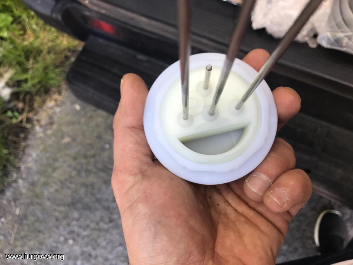

Y una duda,como apretáis la sonda de aguas limpias?un saludo!!
Argibay
No te da el brazo por dentro del deposito?
