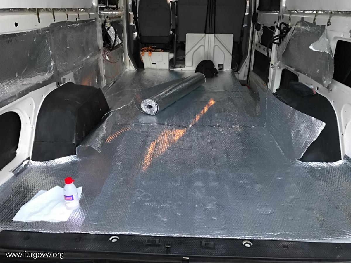

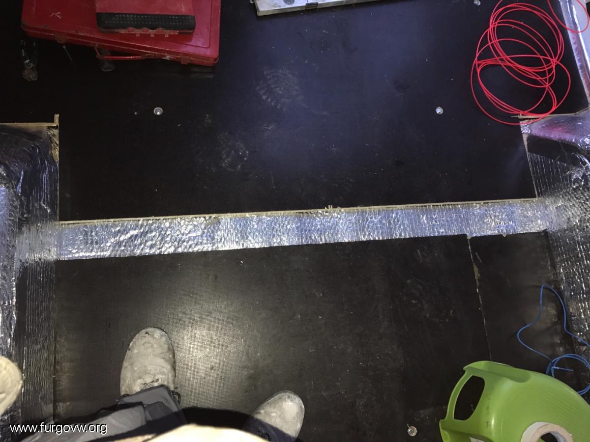

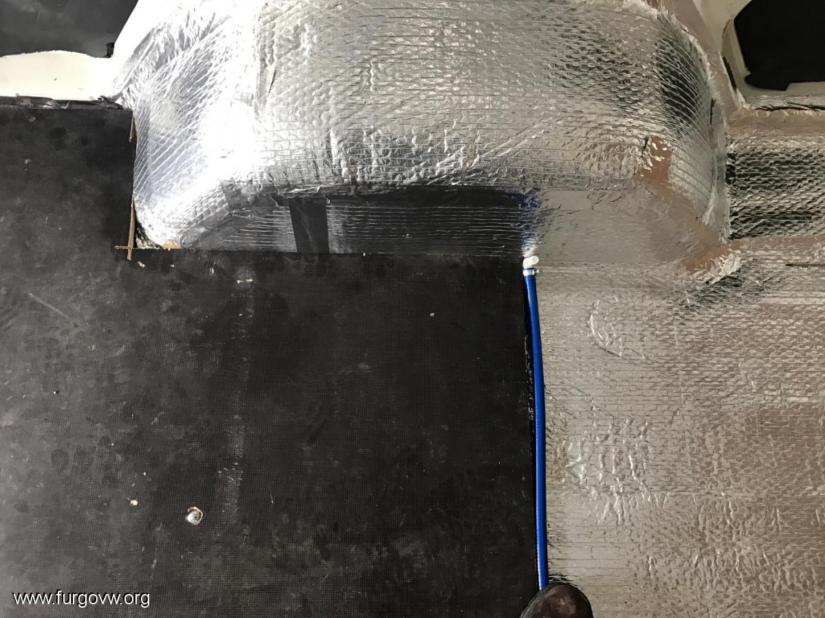

Bueno pues aislante puesto al suelo a falta de algún trozo de cinta que me a faltado

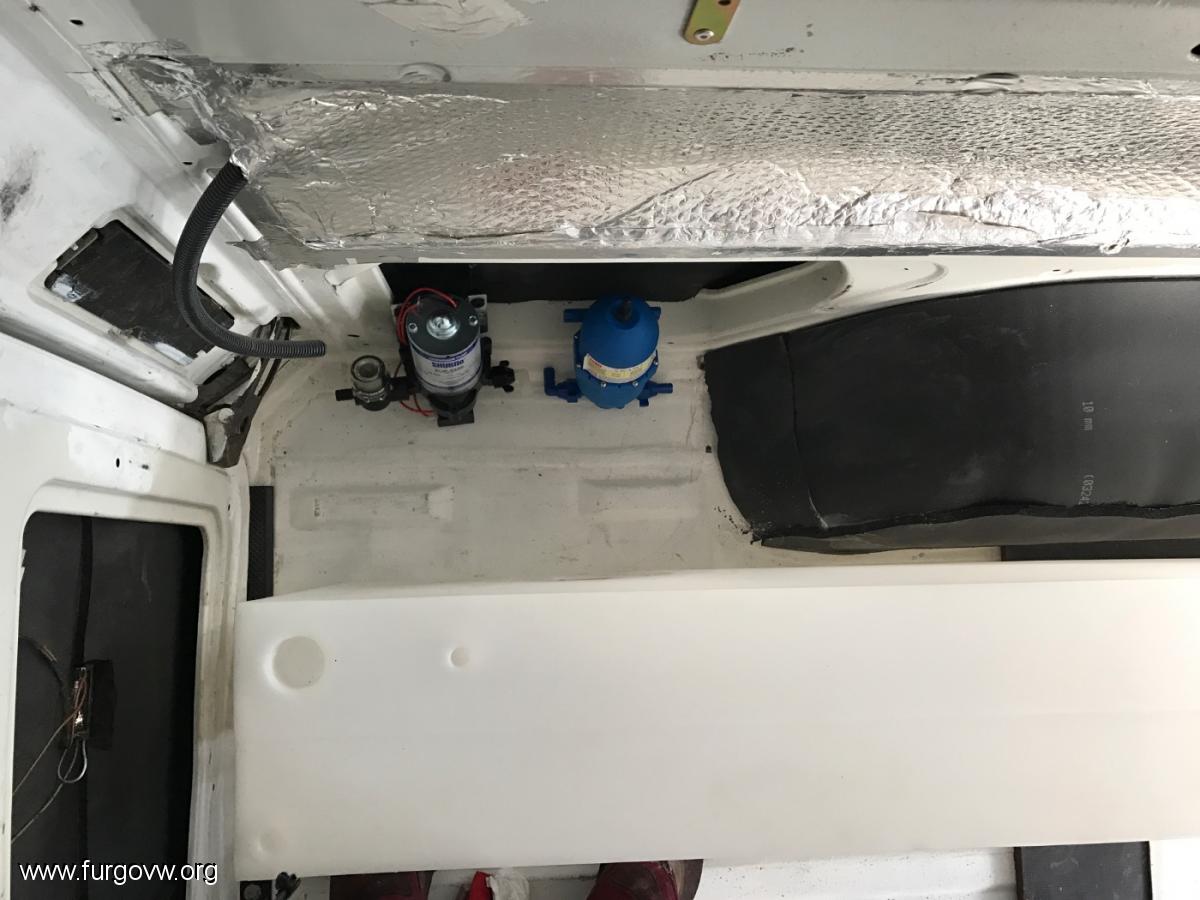

Y así es cómo van el depósito y la bomba con su vaso de expansión la boca de llenado tengo pensado ponerla en el baúl de la cama en vez de exterior,es mucha liada?bueno a cortar la chapa siempre hay tiempo,al lado de la bocana ira la ducha exterior
Bueno mañana acabaré el suelo y colocaré los tableros de carrocerocero de 16mm

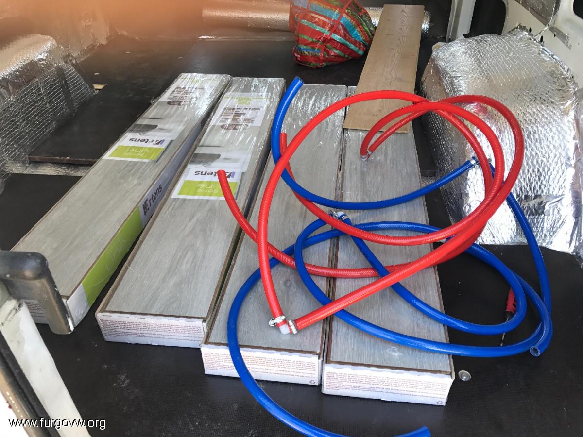

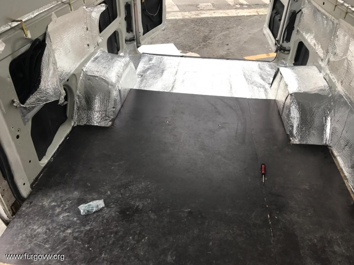

Hola a todos!!!bueno algún avance mas, si dejaría de llover todos los fines de semana esto fluiría más...pero bueno e acabado con el aislante del suelo y ahora a por la madera, unas fotos

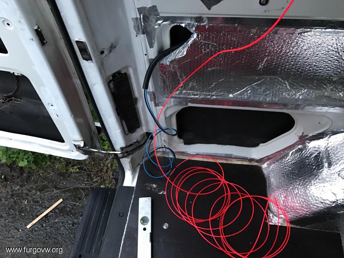

Y así van a pasar los tubos del agua y pasaré también un macarrón eléctrico aunque tengo otro pasado por el techo nunca viene de más

Primera duda: puedo meter un depósito de grises de 50l debajo del fregadero y hacerle salida por el suelo de la furgo?

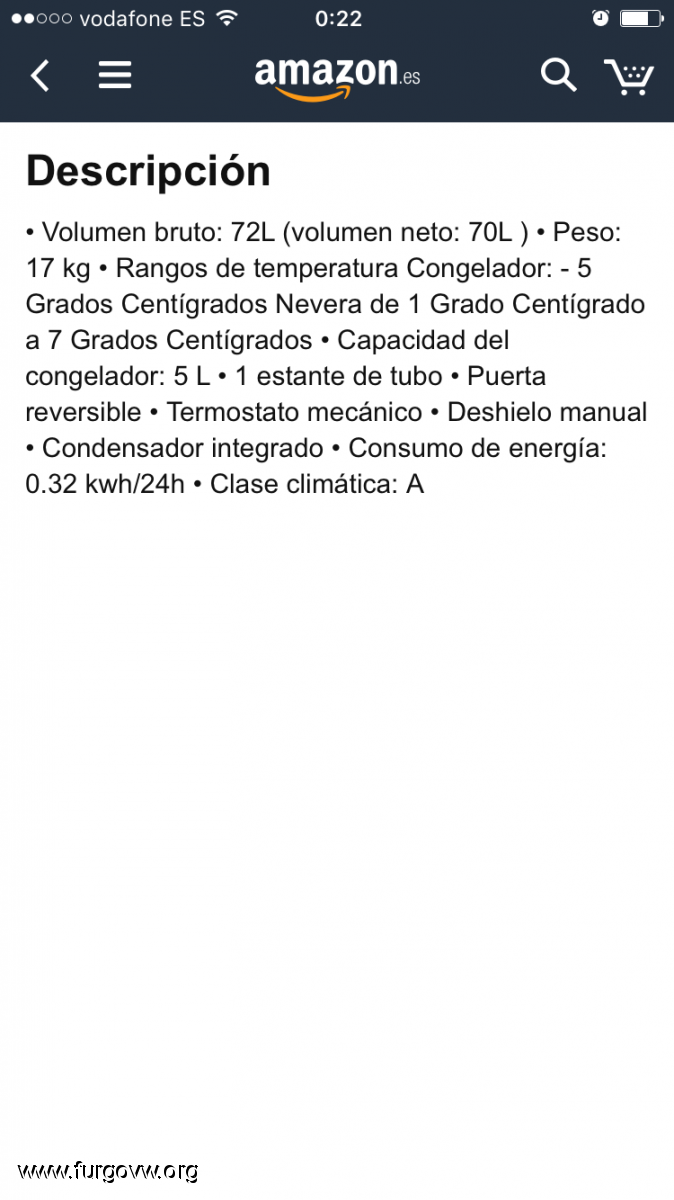

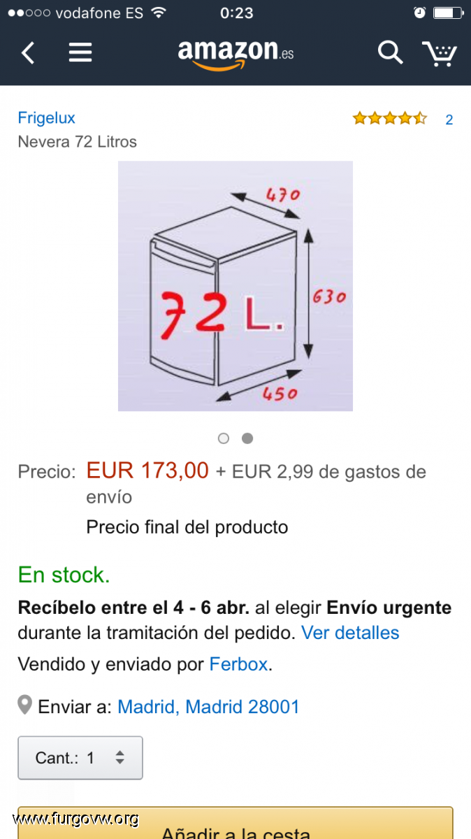

Segunda duda:tengo pensado poner la nevera de la foto con una batería de 200ah sin placas solares,la verdad que este año por trabajo sólo podremos salir una noche y algún puente,eso si el mes de agosto entero,no solemos estar más de dos días parados,y no llevamos tele ni boiler sólo tablet y móviles, la duda es si será suficiente o si es mejor comprar una trivalente...

La nevera es esta:
Demasiado consumo? De cuantos w tengo que poner el inversor? Espero vuestra ayuda yo prometo subir bien de fotos!!

Lo del desague del fregadero sin problemas,yo los tengo asi,luego ya es poner una llave manual o una electrovalvula,segun lo comodo que seas ;D o el acceso que tengas a ella para vaciar.
En cuanto a lo de la nevera aqui tienes un hilo :
https://www.furgovw.org/index.php?topic=168840.msg1280122#msg1280122
Y yo si puedes si le pondria placa solar,ya que a la larga siempre tienes las baterias en buen estado.
Y ahora le voy a poner placa.
Nevera llevo trivalente,porque en su dia(y hoy) las de compresor son mas caras.
Tambien tienes que llevar el gas con lo que te ocupa espacio,aparte de la ventilacion necesaria.
El inversor el que mas se usa por el foro es el de Solartronics.

Pues mi idea es poner la llave en el exterior, iría delante del paso de rueda trasero derecho,ya le e hechado un ojo al hilo y buscaré una cube 50 de esas haber que tal funciona,total el tamaño me llega de sobra.

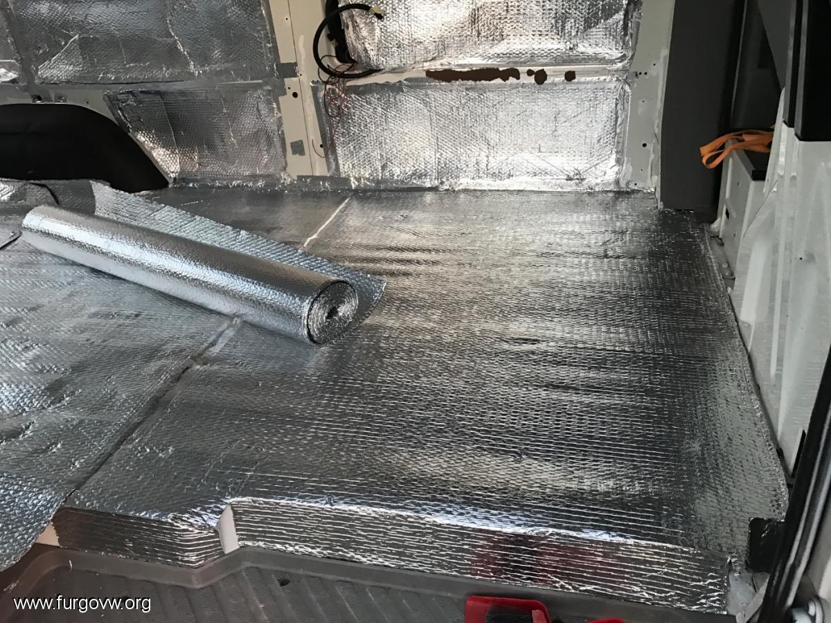

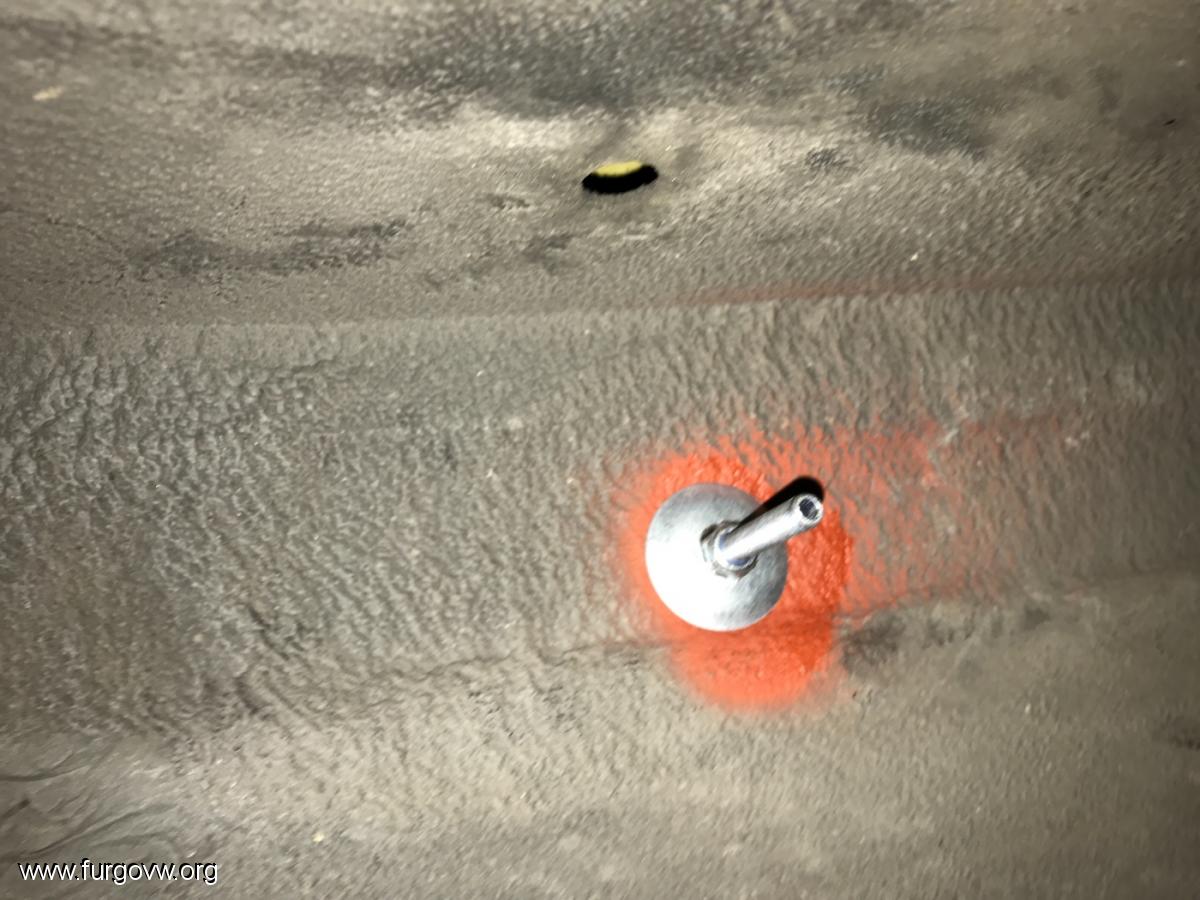

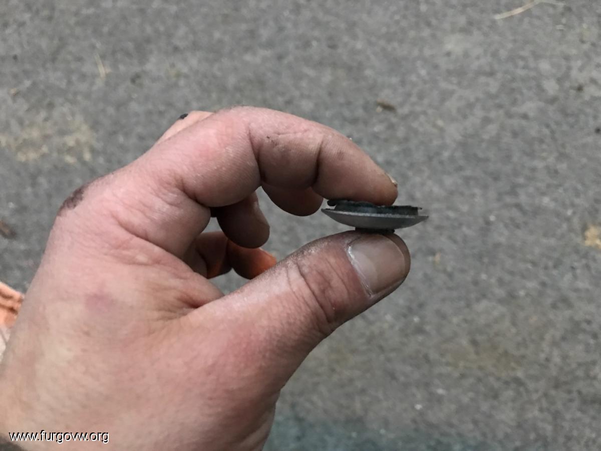

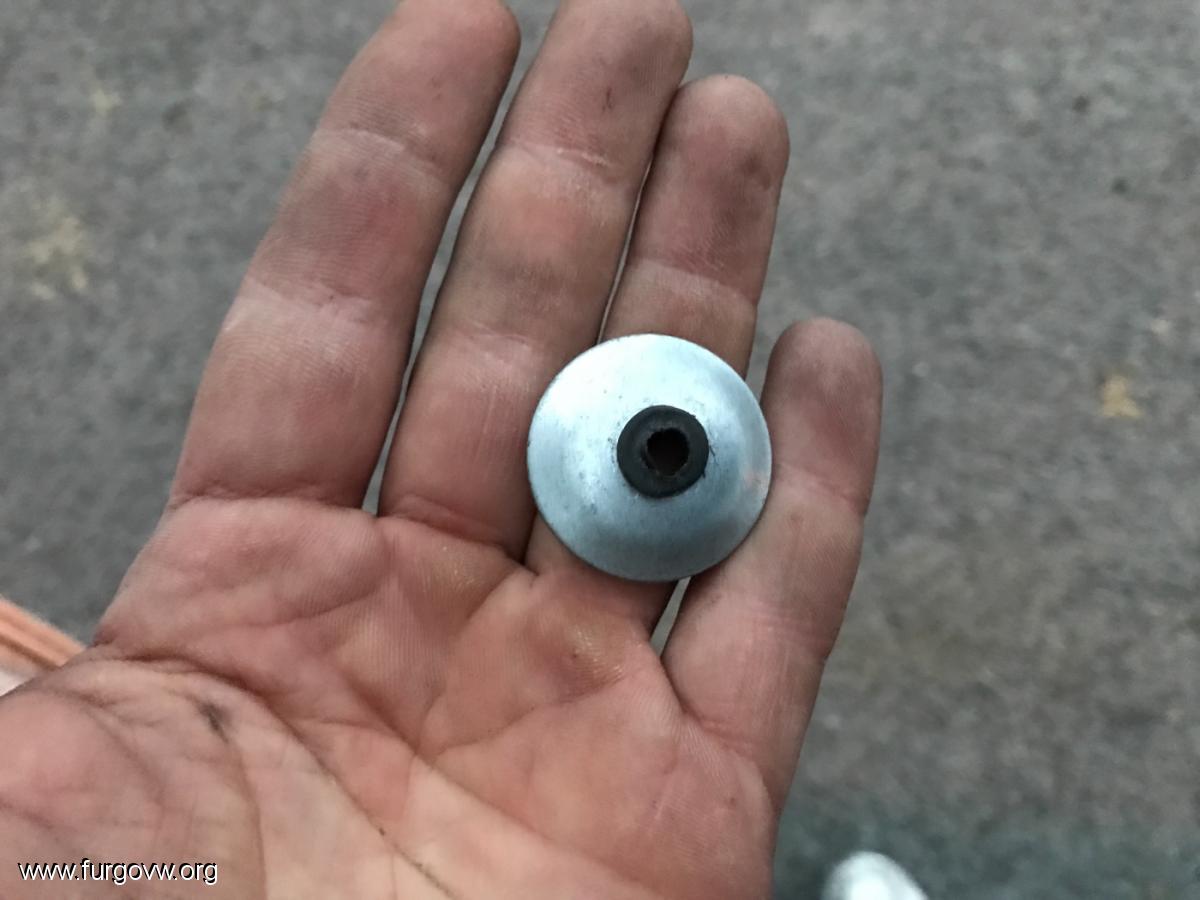

Bueno pues ratillo a ratillo voy avanzando,hoy e fijado el tablero de carrocería con unos tornillos de 6mm y para estanqueizar le e puesto arandela de las que se usan para fijar la uralita a los tejados hay van unas  .fotografo
Y así queda por debajo:
basati
Abril 04, 2017, 22:40:44 pm #22 Ultima modificación: Abril 04, 2017, 22:47:28 pm por basati

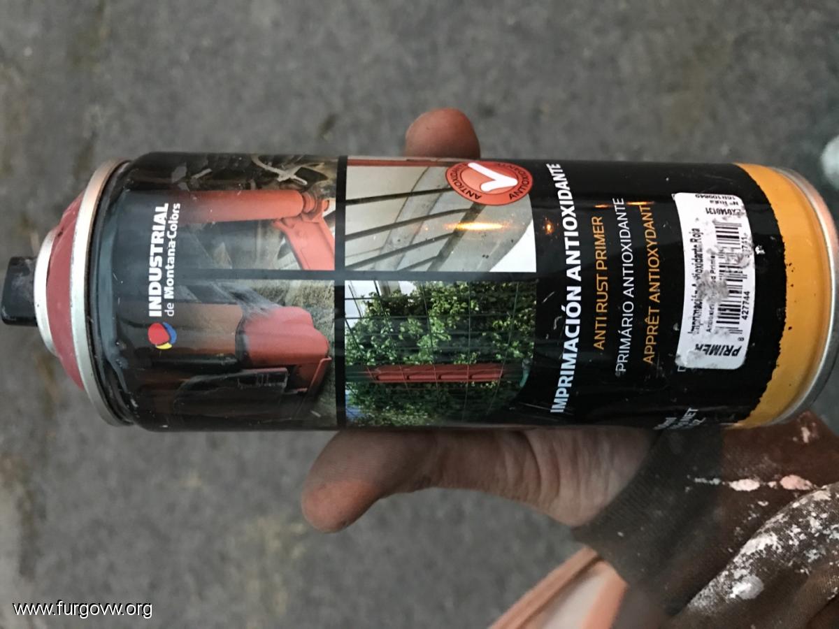

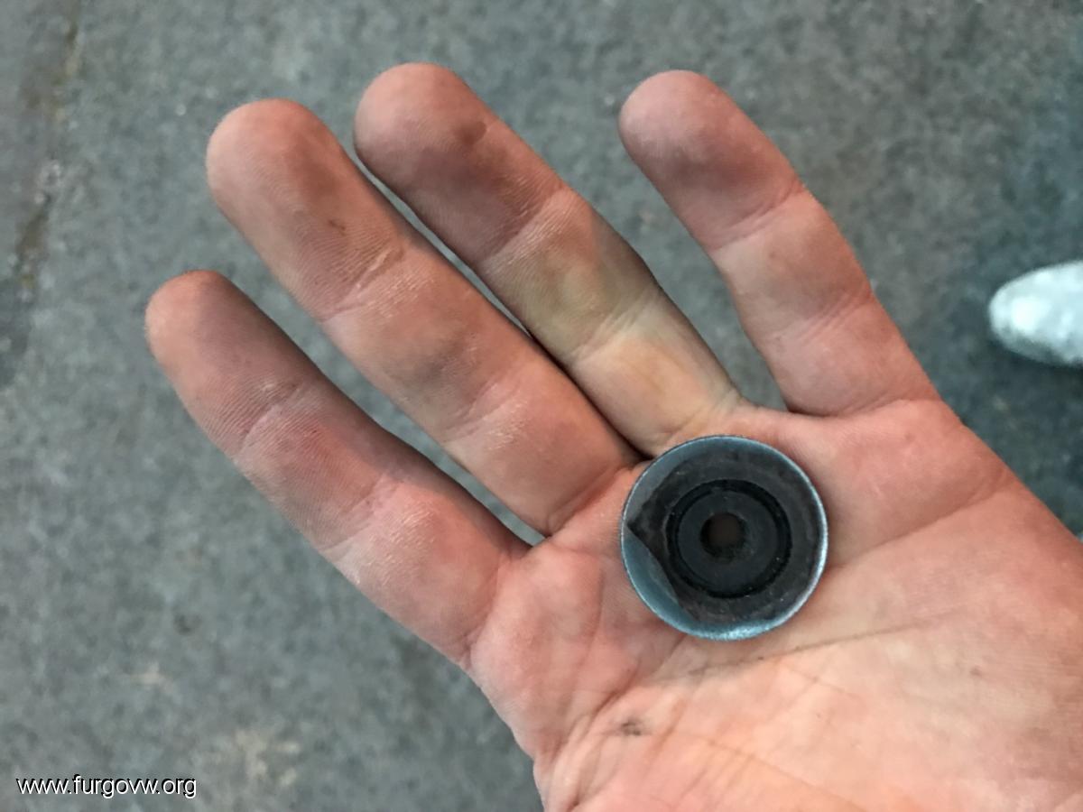

Y para proteger del óxido e usado pasivante en spray es este:
Y como estaba solo pues e tenido que hacer un apaño para poder apretar los tornillos,a funcionado pero anta que no a hecho viajes ni nada

Bueno y seguimos avanzando,bueno o sigo porque aquí no se asoma ni dios!!!tendre que comprarme una t6 y ponerle un enchufe para el móvil y que la gente me ayude?? :'( por aquí pasaran los tubos al fregadero y un macarrón para cables

Bueno ya están listos y comprobados los tubos del agua y hoy e coguido la tarima,es ac5 de 8mm roble gris claro .baba
Una duda que no sé si es mi chorra,no da problemas atornillar los muebles al suelo?lo digo por la dilatación más que nada
