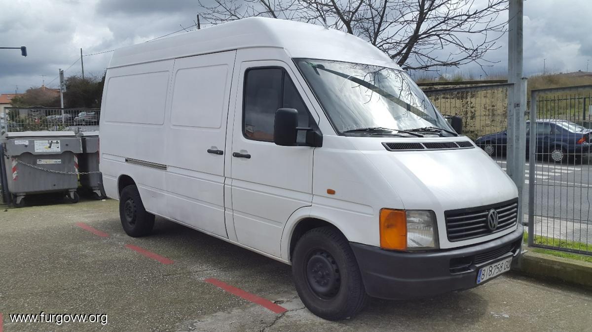

Bueno chic@s pues después de mucho tiempo con ganas de ella pero sin intención de cambiar de furgo,la jumpy nos a llevado tooodos los findes del año  pasado sin quejarse,se le volvió a petar la junta asique busque y busque y apareció ella....
Una Volkswagen Lt 35 2.5 tdi 5 cilindros del año 2000

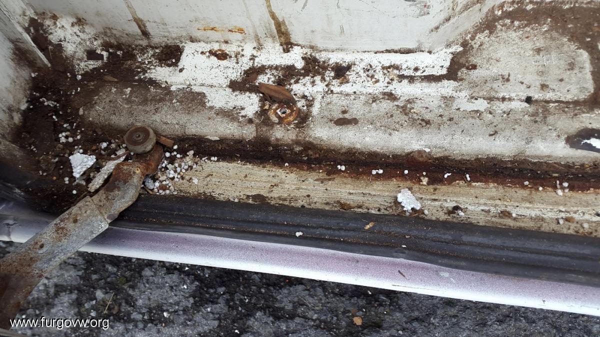

Hay van unas fotillos de las sorpresas que me encontrado....

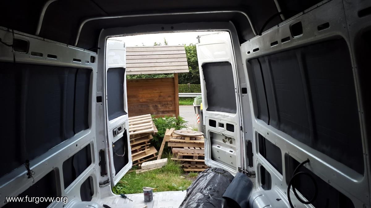

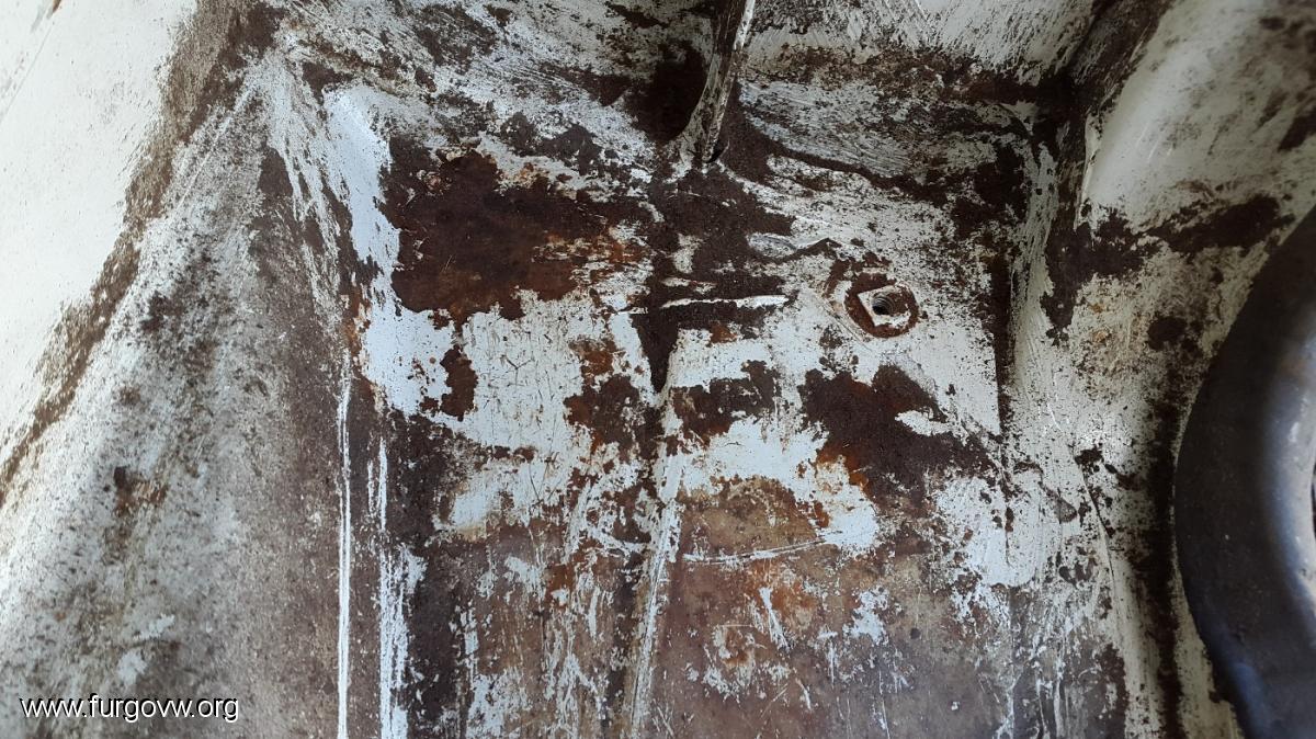

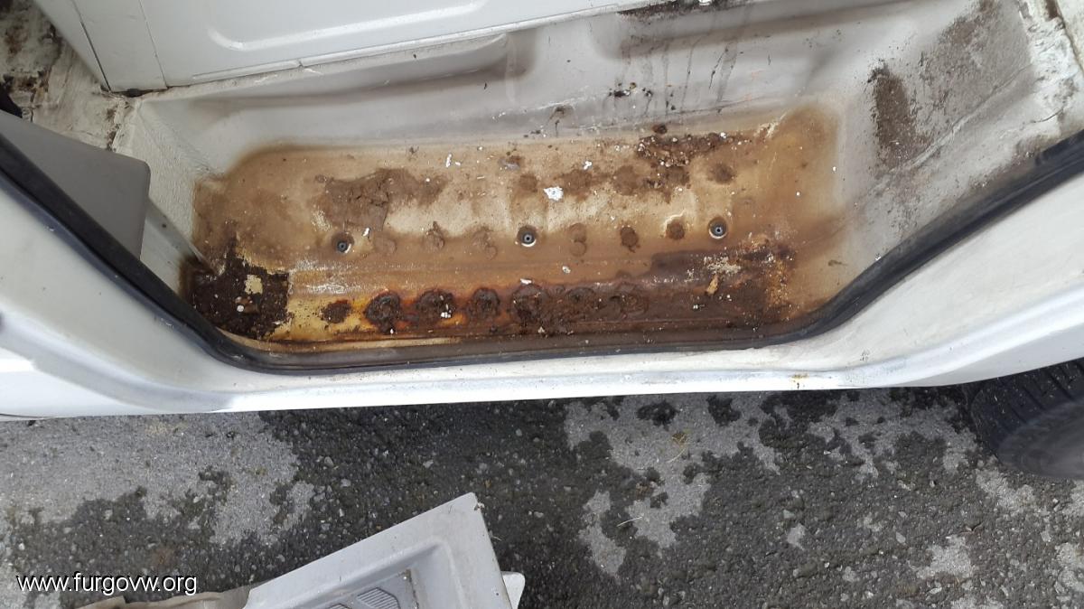

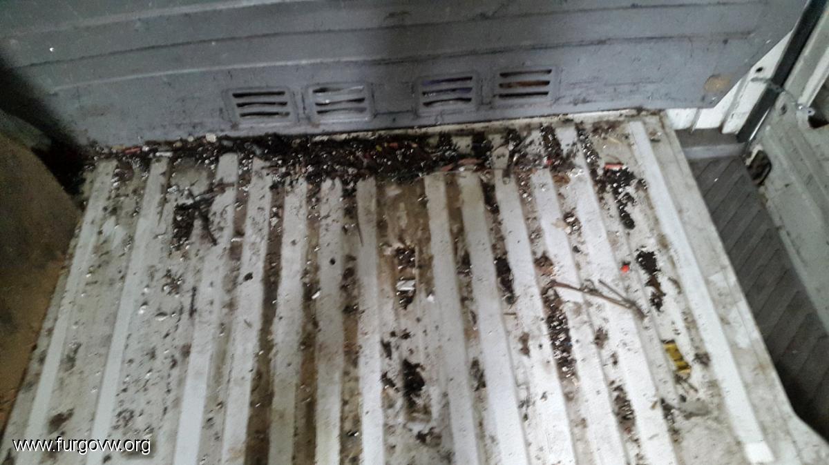

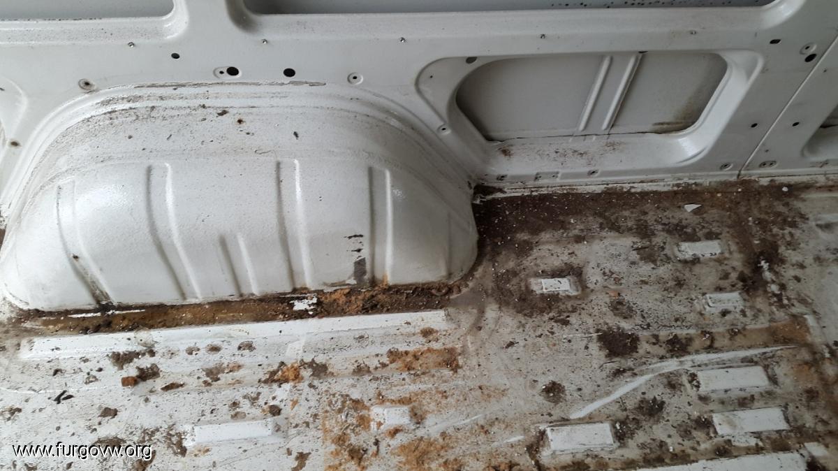

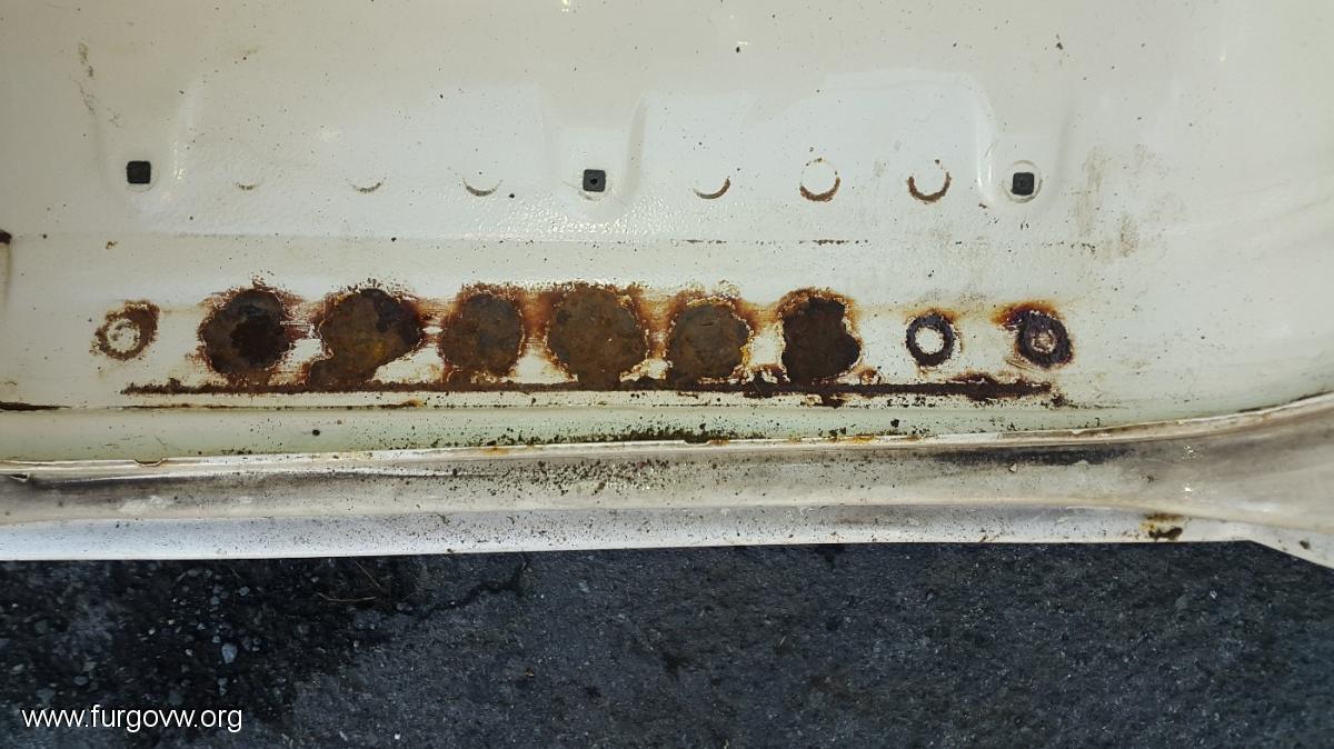

Perdón por el orden pero bueno es el antes y el después de limpiarla a fondo fondo,también e lijado y aplicado transformador de óxidos pero todavía no e hecho Cotillos,lo que peor esta son los peldaños del piloto y copiloto en algún punto a traspasado la chapa y en los pasos de rueda traseros atornillaron la madera con roscachapa con la consiguiente entrada de agua,al lijaurlos e visto que por debajo del dinitrol(creo)se ve algo de oxido,me pregunto si se vende y si es muy caro,bueno chicos pues espero que me hecheis una mano yo prometo incharos a fotos  .fotografo
Un saldo!
Frontera
Es una buena base para empezar a camperizarla.  .palmas  .palmas
El oxido del acceso, elimina todo lo que puedes, no tiene buena pinta, seguramente tendrás que poner un trozo de chapa nueva.
Aupa frontera! Pues le estoy pasando cepillo de alambre con el taladro antes de convertidor y si no tiene mucho agujero lo tapare con masilla de carrocero y lo pintaré sino pues a buscar algún carrocerro BBB y repararla,pondré fotos de lo que salga después de cepillar...

Frontera
Egun on, cuando lo hayas limpiado bien llegando a la chapa, usa el convertidor, luego mejor masilla epoxidica de dos componentes.
La puedes lijar y terminar con masilla normal.
Aquí se habla algo del tema.
http://www.furgovw.org/index.php?topic=187069.0

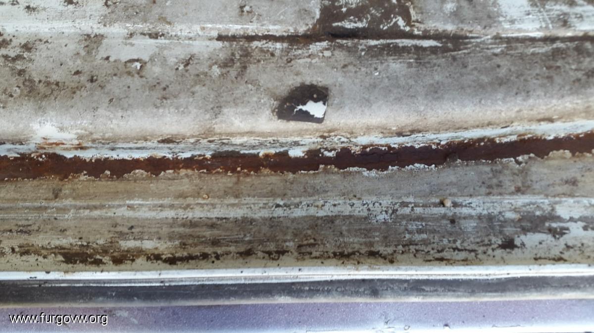

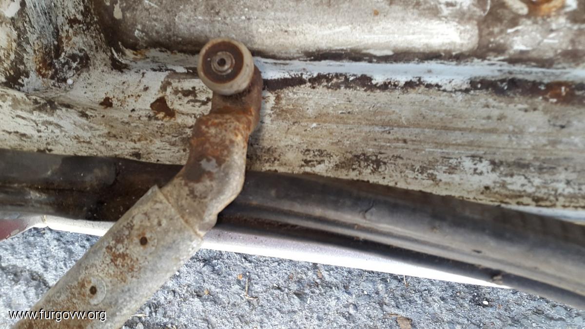

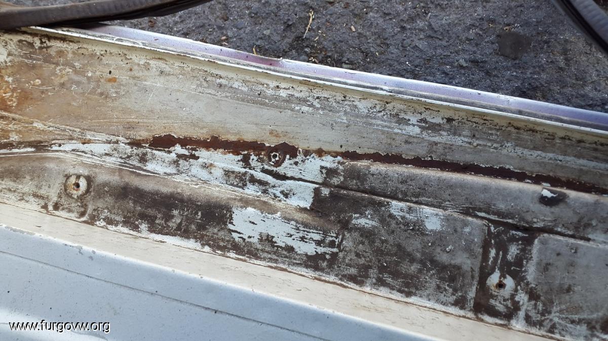

Muchas gracias Frontera mire el hilo y la masilla que tengo yo es de poliestireno  tendré que pillar otra pero ando liado en el curro y no tengo ni tiempo,ayer pille la cerradura de la puerta corredera que estaba rota y atornillada con bridas y rosca chapa,pues bueno cambiada la cerradura y abierta la puerta e desmontado el peldaño...
Pues esto me e encontrado tardo,deveria llevar un carril de metal no?o el rodamiento rueda por el peldaño de plástico?
basati

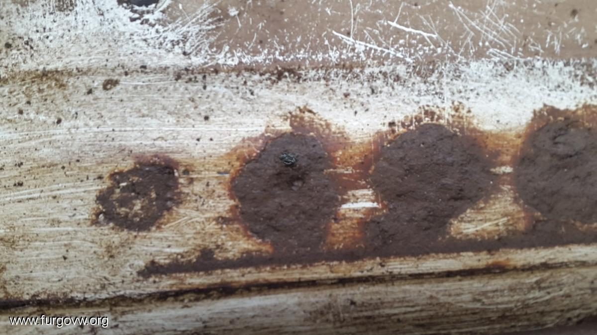

Después de limpiarlo un poco por encima,parece que no está tan mal como parecía,tiene bastante óxido pero no parece muy profundo como los de delante,y el rodamiento esta gripadisimo...
Tendré que comprar un juego nuevo de rodamientos

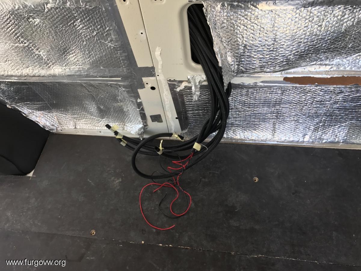

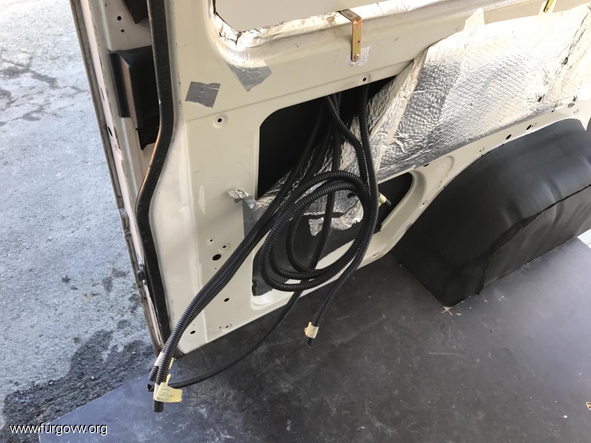

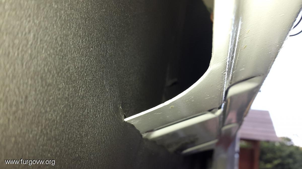

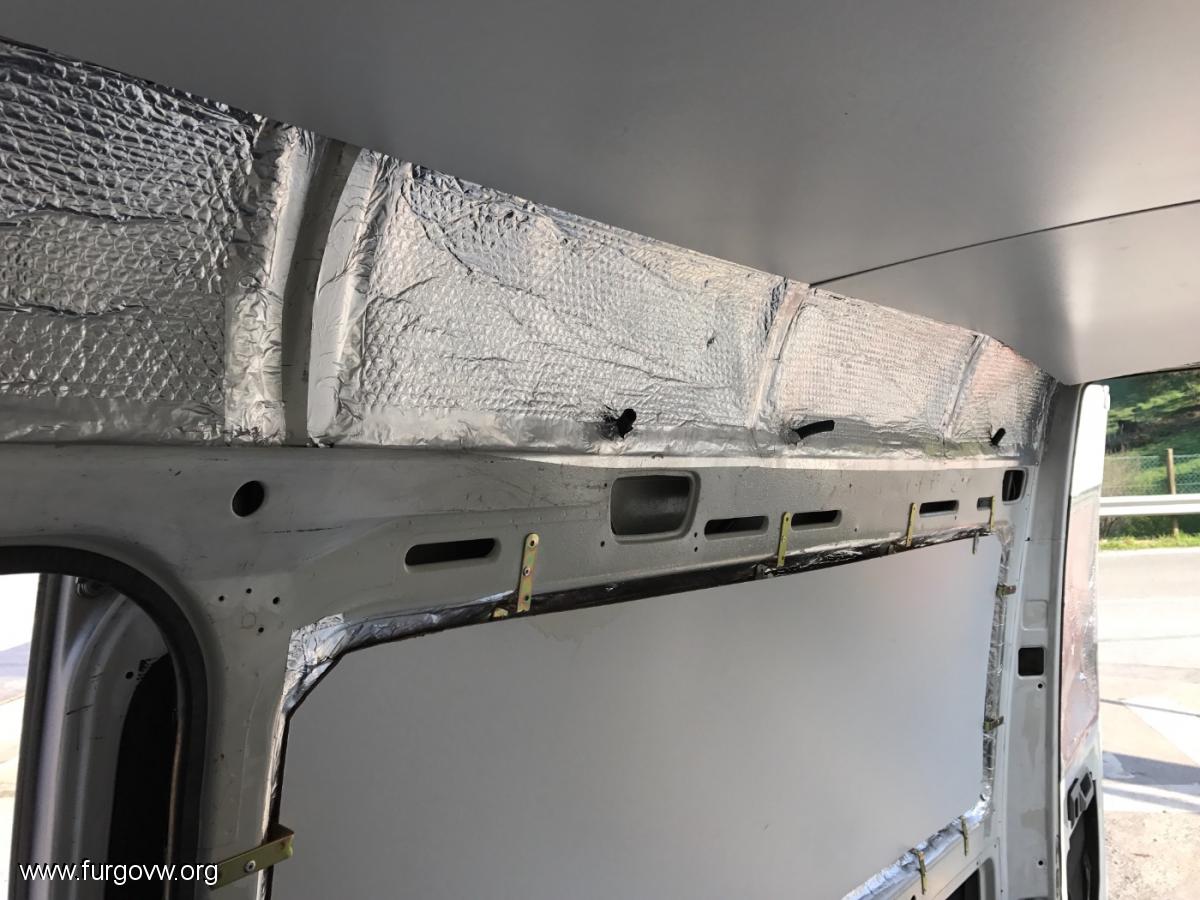

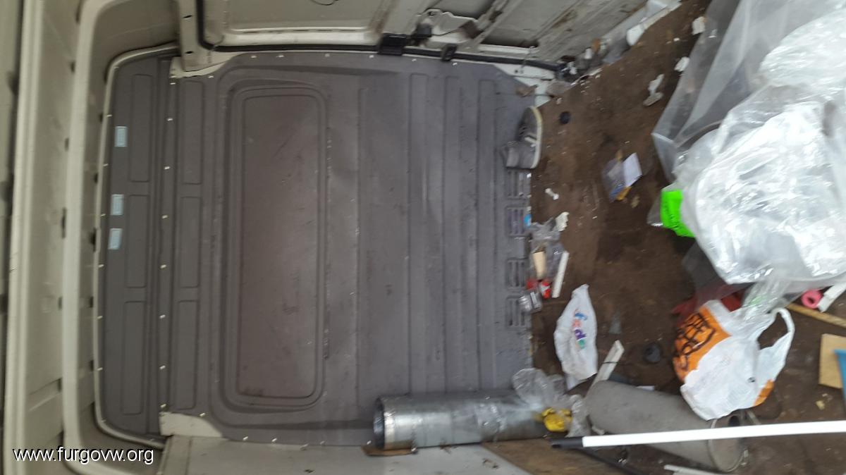

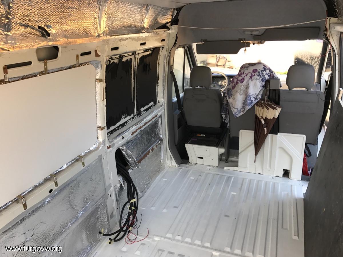

Bueno pues después de un gran paron retomamos la tarea,bueno ahora mismo está aislada de paredes y techo con doble capa de kayflex de 1cm más polinium y los macarrones eléctricos pasados,primera duda,los nervios como los aisláis?rellenas de espuma de poliuretano o metéis kayflex echo rulos?lo digo porque e visto manchas de humedad en un par de paneles que estaban con rosca chapa a los nervios,uno de ellos el de la puerta lateral,os a pasado a alguno?si le meto espuma de poliuretano servirá?gracias a todos de antemano!
basati
Marzo 19, 2017, 14:22:29 pm #12 Ultima modificación: Marzo 19, 2017, 14:24:53 pm por basati

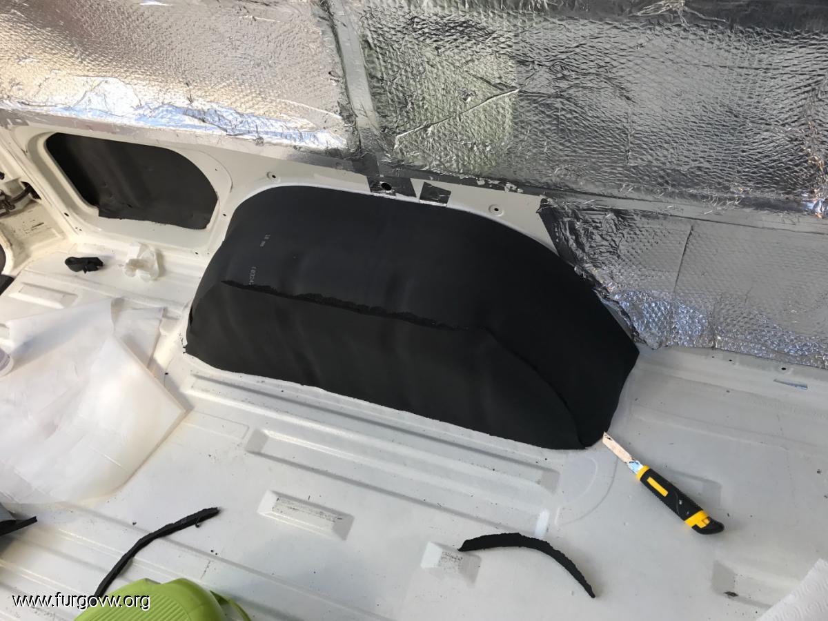

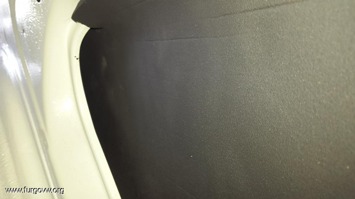

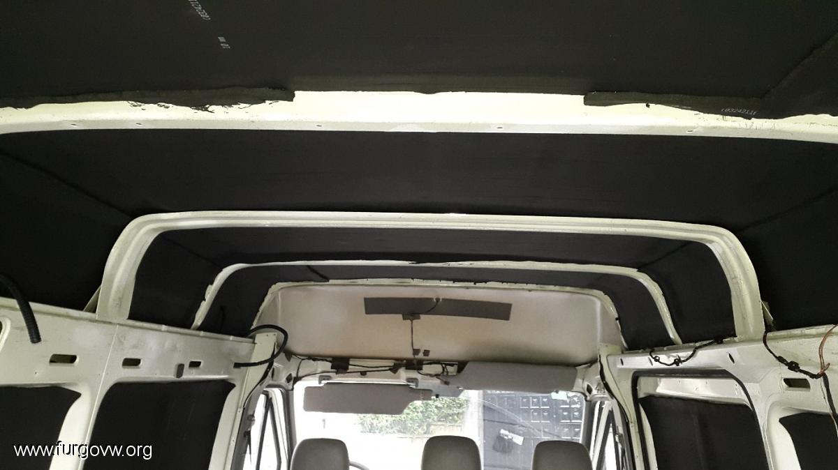

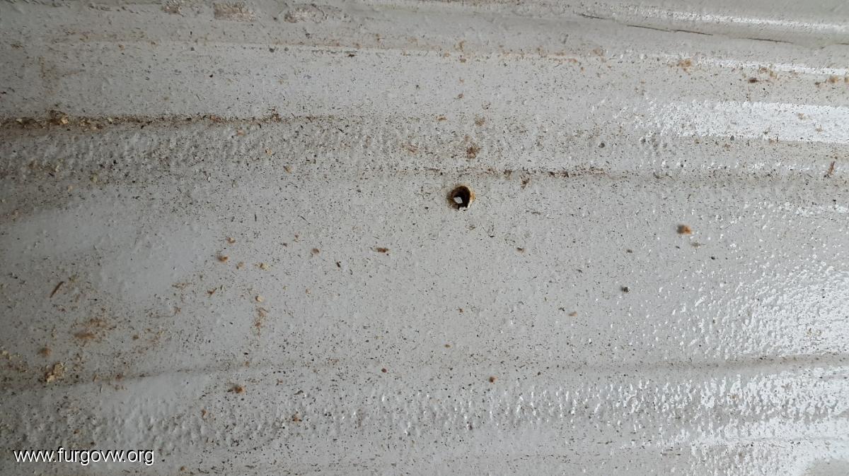

Bueno pues unas cotillos del proceso de aislado
La verdad que te tienes que esmerar para meter en algunos huecos pero la verdad estoy contento con el resultado,bueno y otras cuantas de como está ahora a falta de poner polinium al suelo

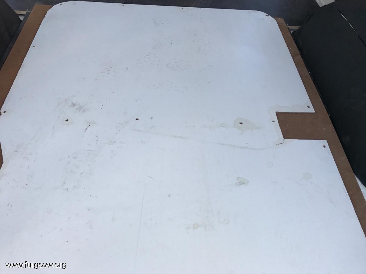

Esta es de la humedad que pasó por los roscachapa
Que opináis??
Argibay
Vaya cambio,buen curro con lo de aislarla.
Lo de las vigas,he visto que la gente metia lana de roca en pequeñas bolsas y las ivan metiendo por los huecos de las vigas.
basati
Gracias tío!!lo de las bolsitas también lo había visto pero lo veo un poco como los churros de kayflex,no sé si con los huecos que queda por entre ellos será eficaz o no,y sería una liada después de montar todo y que se hinche .loco2
