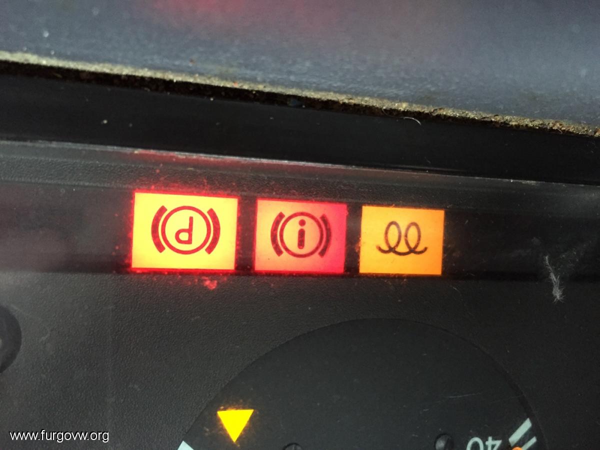

Hola buenas, pues la cosa es que se me enciende el indicador que es como un rabito de cerdo, yo pensaba que eso era del calentador, hasta ahora daba contacto y esperaba a que se apagase para arrancar, ahora la cuestion es que se apaga muy rapido, arranco y se vuelve a encender.
He ido a dos mecanicos,
el primero al que me cambio los calentadores hace un mes y poco y me dice que eso puede ser de cualquier cosa como por ejemplo un fallo del motor
El segundo me ha dicho que es de calentadores seguro, que el primero me habra dicho eso porque los calentadores estan en garantia y no le apetecera gastar tiempo ni dinero de su bolsillo.
Que me podeis decir?
idehesa
Ese es el indicador, (aunque la foto esta del reves xD) y no lo he dicho, es una vito  2.3 110td del 98
furgomueks
creo que son los calentadores, que me corrija alguien si me equivoco
perroflautero
Es de calentadores, el segundo mecánico tiene mas razón que un santo y el primero un morro que se lo pisa
idehesa
La cosa es que el primero ha mirado con un "boli" que sacaba luz cuando tocaba los calentadores, ha dicho que era un comprobador, que si se encendia era que estan bien.
pedroentrena
Si no me equivoco, el fallo de los calentadores de estos modelos, viene de la "centralita" de los calentadores, que cuando está mal, casca los calentadores. En la que yo tenia, ya me lo dijeron cuando sólo me fallaba un calentador ... pase de cambiarlo, y cascarón los 4.
En mi caso, no necesitaba los calentadores, el coche arrancaba muy bien sin ellos

idehesa
Yo es que vivo en el norte y por las mañanas sin calentadores... Mal.
He probado una cosa y es que doy al contacto y la luz se apaga enseguida pero se vuelve a encender al rato y quizas asi si que arranque bien. Esta noche lo probare para ver si asi arranca a la primera en frio.

idehesa
Antes de arrqncar se enciende, se apaga, arranco el motor y se enciende y al minuto o un par de minutos se apaga y ya no se enciende mas.

idehesa
Pues esta a 0 o 3 grados le cuesta y a menos ya... Soltare la centralita a ver si se ve algo, sino la cambiare. Gracias.
ZatuMotor
Sólo por curiosidad, y aunque no todos los modelos tienen está opción, revisa las luces de freno.
psikodelias
Eso me pasaba a mi, idéntico, y era un calentador fundido, lo que pasa, que como lleva cinco,
la daba dos calentones seguidos y con los otros cuatro hasta en pleno enero arrancaba de cojones.
willem
Ese símbolo, por lo menos en mi furgo, vale para dos cosas:
- Al darle al contacto, antes de arrancar, que son los calentadores tal y como te han dicho (necesario en vehículos diésel).
- en marcha, si parpadea, fallo en válvula EGR. Y ya si se mantiene fijo fallo en sistema de escape.
Si te está fallando la p*ta EGR de los huevos prueba primero a darle un apretón a la furgo (revolucionarla un poco) para limpiar posible mierda que pueda estar tupiendo la válvula.
