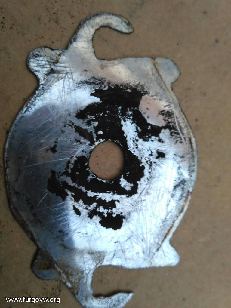

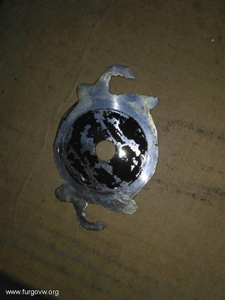

Ta tienes tres códigos el map el turbo y el caudalimetro. Que peñazo no. Yo ahora tengo quitada la chapita porque hago mucho viaje corto y apenas si da tiempo para calentar el motor. Como haces para quitar la  erg con los tubos de la refrigeración.

Cita de: elrayo en Enero 17, 2017, 21:55:43 pm
Enviado desde mi Redmi 3 mediante Tapatalk
Aúpa , ayer quité la chapita  ;D. , para andar así unos días y hacer limpieza como el hilo del agua oxigenada  :roll:
Por lo que viértala todo bien , asi que no se , igual los sensores van envejeciendo , quien sabe con esto de los sensores electrónico  :roll:
No quito la Egr , solo la abro un centímetro y ojeo con una linterna .
Pero si la tienes que quitar , pillas unas pinzas de presión especiales y pinzas los tubos de agua y asi puedes soltarlos sin que pierdan agua .

ta
Las abrazaderas con unos alicates especiales salen mejor , y luego a veces se queda pegada un poco la goma y ya es maña para empujar la goma.
El agua es la misma del motor ,claro.
Pero el refrigerante que llevamos creo que es para diez años .
Hoy le hice el agujero de 12 mm , en vez de 11 mm , y ya se la pondré después de unos kilómetros de limpiar
http://www.furgovw.org/index.php?topic=275110.msg4148347#msg4148347
De todas maneras la vi muy limpia , solo polvillo , nada de grasa con se en en otras , será porque en otras pasan más gases de aceite o así.

ta
Cita de: elrayo en Enero 10, 2017, 19:39:26 pm
Ahora ya probé la furgo con la chapita quitada , como en origen , la furgo va muynbien y mete menos ruido el motor .
Seguiré así unos días a ver como va el sensor map , parece que no se ha ensuciado tanto , pero es cierto que hora le estrujo un poco más el motor , si es que tamaño es bueno no pisarle .
Si veo que se ensucia el pongo al chapita , pero esta vez con agujero de 12 mm en vez de 11.

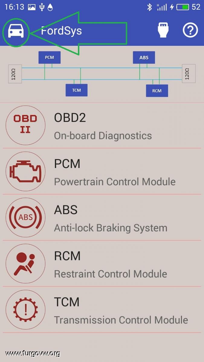

Bueno, pues os cuento..
Aparato en cuestión
https://www.amazon.es/gp/product/B00WU97RH8/ref=oh_aui_detailpage_o00_s00?ie=UTF8&psc=1
1).- No ha funcionado con el fordsys,, decía que no se podía conectar etc,...etc  pero si funciona correctamente con el Torque

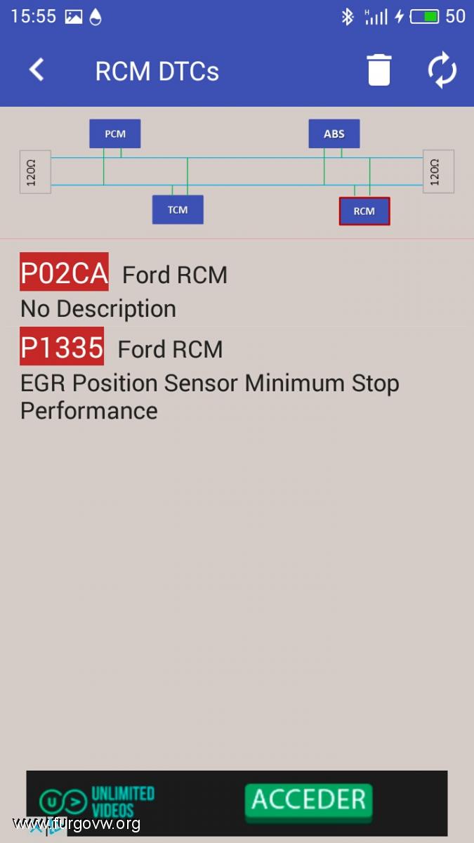

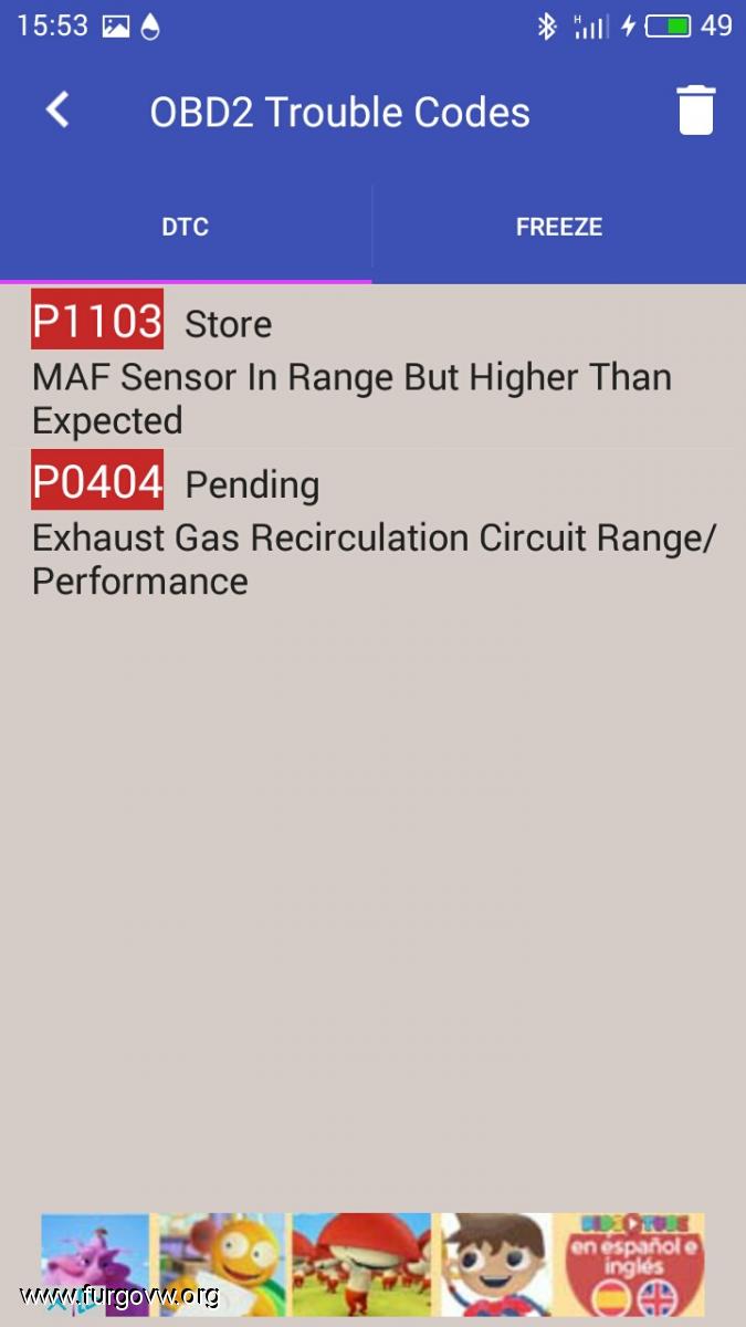

2).- Una vez en parado, con el contacto y la llave quitada y con todas las aplicaciones del movil cerradas, se me ha ocurrido arrancar el fordsys y para mi sorpresa, el cochecito que esta arriba dentro del circulo ..se me ha puesto en verde ??
He arrancado la furgo y SIN conectar torque ni ninguna otra aplicación, se ha puesto a marcar cosas que al ser novato y no entender de mecánica, no se lo que significan exactamente, pero os lo pongo y ganamos dos cosas, que me lo expliquéis un poco, y que determinéis si el aparato funciona correctamente con la aplicación por si alguien mas lo quiere comprar
Entiendo que estos fallos son del caudalimetro y el EGR que esta fastidiado y tengo la lucecita en el cuadro
Bueno pues eso es todo, ya me diréis si funciona bien el bluetooth y sis tengo algún fallo mas que no entiendo, por ejempo sale algo en ABS ??
