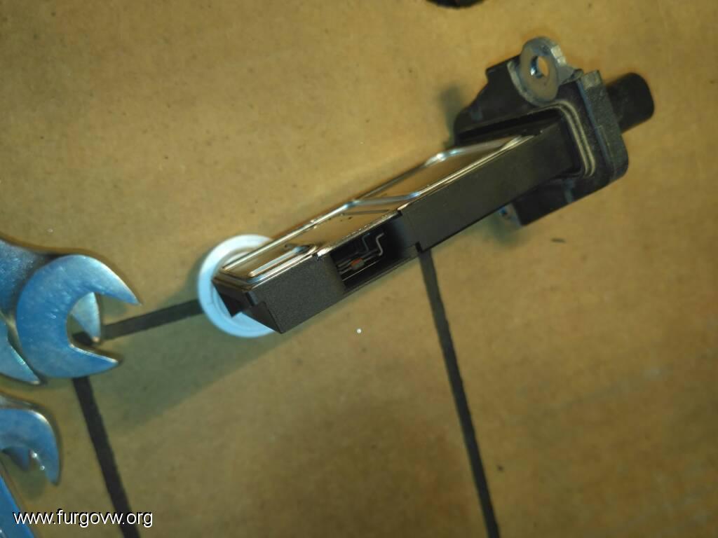

Hoy he limpiado el caudalimetro y el fallo 1103 no se ha quitado

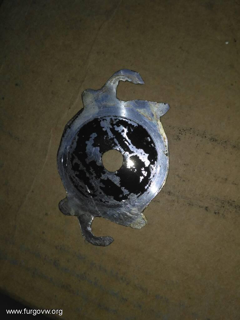

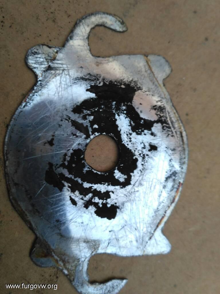

Pues probé de nuevo y nada. Hoy le he quitado la chapista y he probado otra vez y nada. Después de estar un rato a relinti al final probado con otro programa el Ford sys pues he quitado el fallo. Ahora creo que la voy a dejar hasta que pasen los fríos sin chapita puede últimamente estoy haciendo trayectos muy cortos y no le da tiempo ni a calentarse.

La chapita es autoconfeccionada con chapa de acero inoxidable
Enviado desde mi Redmi 3 mediante Tapatalk
elrayo
Presentaba algo de hollin

He soltado la Egr y la chapita con agujero estaba muy muy bien , pensé que estaría cerrada .
La Egr tenía muy buena pinta solo poquito de ollin , asi que bien.
Le he dejado sin chapita para que pase mejor los gases y hacer la limpieza , aunque parece que todo está bien , aunque igual el caudal de aire por el enfriadro se ha reducido , aunque parece que todo esta bien.
