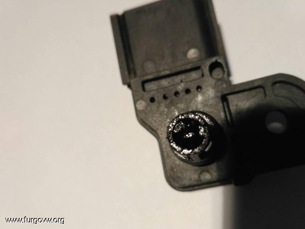

Por cierto he limpiado el sensor map por segunda vez. Habré hecho unos 12000 km desde que lo limpie la primera vez. Pues la primera vez lo encontré casi todo obturado por carbonilla. Esta segunda ve apenas tenía carbonilla pero si tenia algo de  aceite. Despues de limpiarlo la primera vez le puse la chapita a la erg con un agujero creo que de 11 mm.

Todo el mes haciendo recorridos cortos a primera hora de la mañana que ni le da tiempo ha calentarse y el día que le hago 300. Km va y me salta el dibujito del motor fallo 1103 igual que el de hace un mes. Pero esta vez no se ha quitado limpiando el mapa.
Enviado desde mi Redmi 3 mediante Tapatalk
elrayo
Es es el aspecto que tenía
ta
Tampoco esta tan sucio , menos que eso es difícil.
