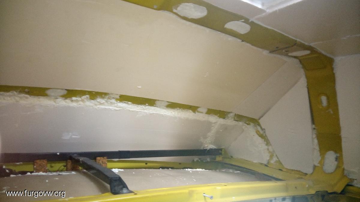

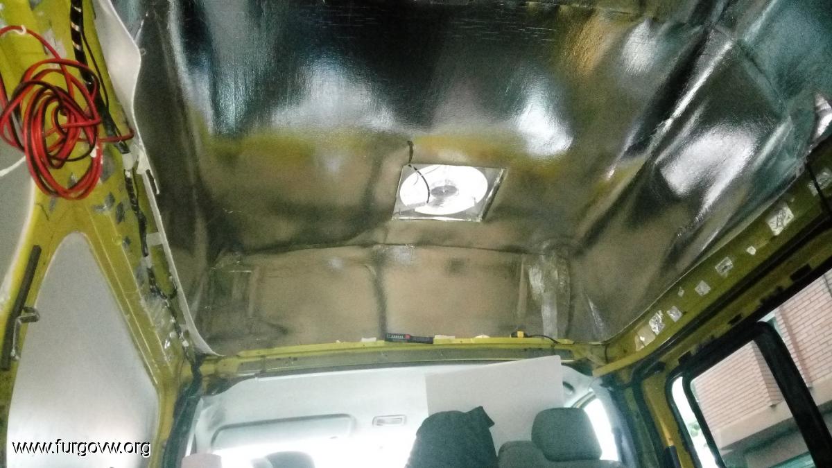

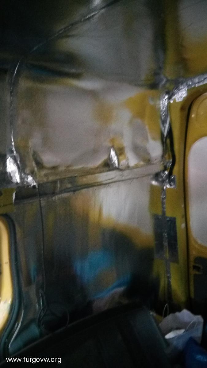

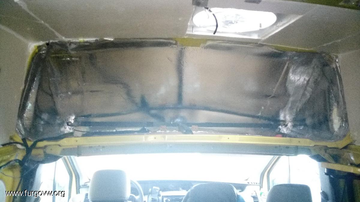

De momento, sigo con la finalizacion del aislante, solo me faltan los pasos de rueda ;
Después del poliestireno, una capa de poliexpan aluminizado, ahora parece una nave espacial la furgo  .meparto

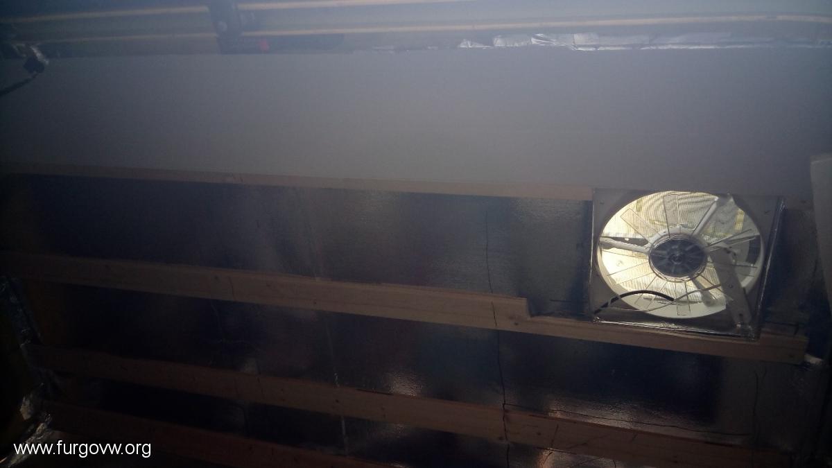

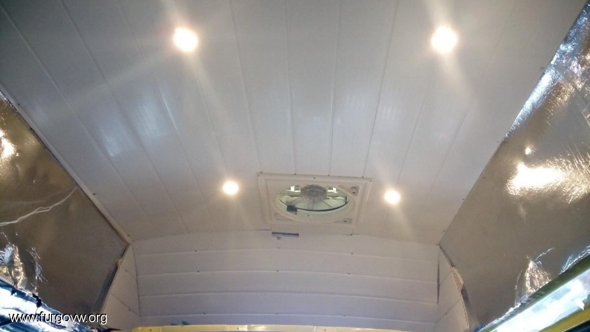

Este fin de semana, he puesto los listones para luego poner el friso en el techo. Sin más, os dejo un par de fotos, de poca calidad por eso...

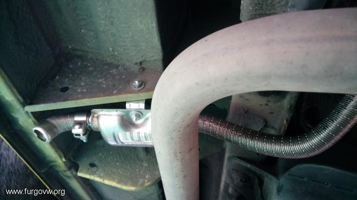

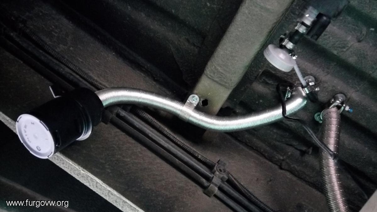

Neptuno_a80

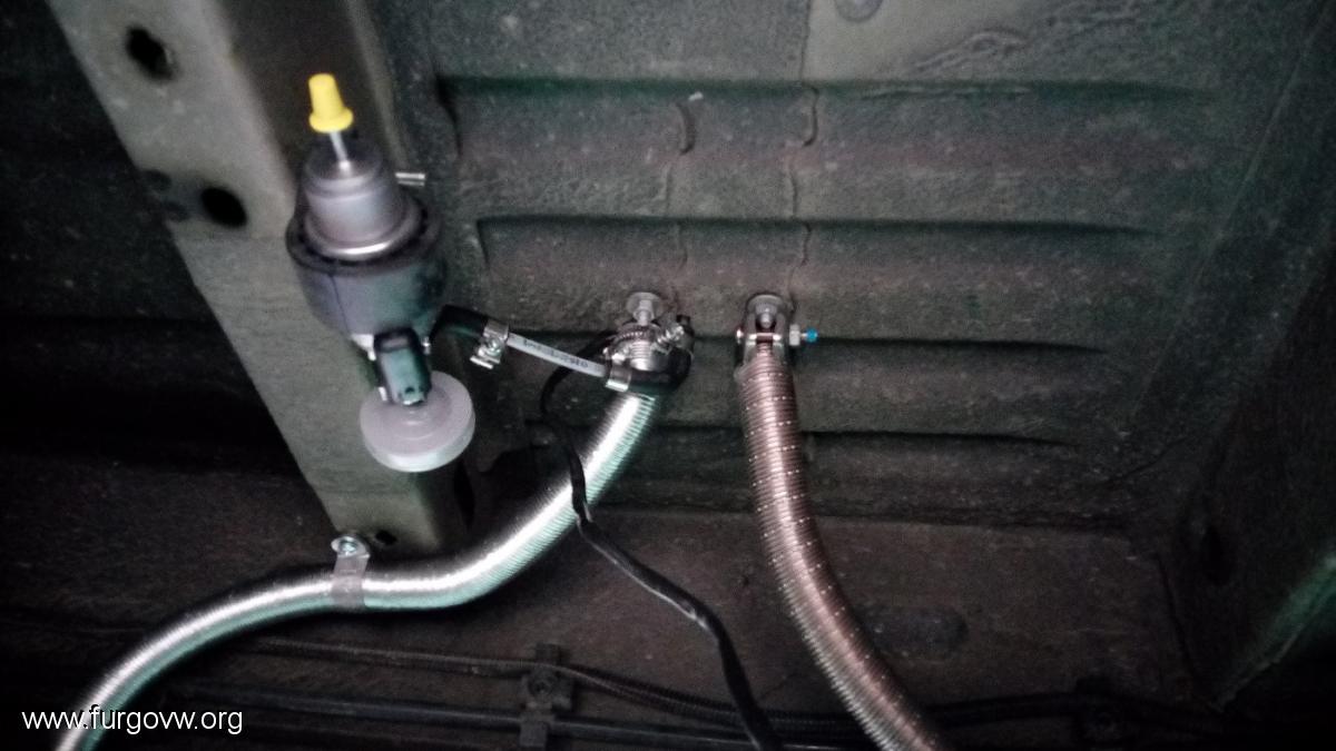

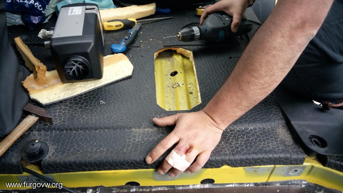

Vamos a por la calefacción! La elegida finalmente, a sido la webasto airtop 2000 stc. Tiene su historia el montaje, pero a fin de cuentas, todo es posible. Y funciona!
Por cierto, alguien sabe donde se conecta la sonda de temperatura interior? En el manual no lo específica  ???
