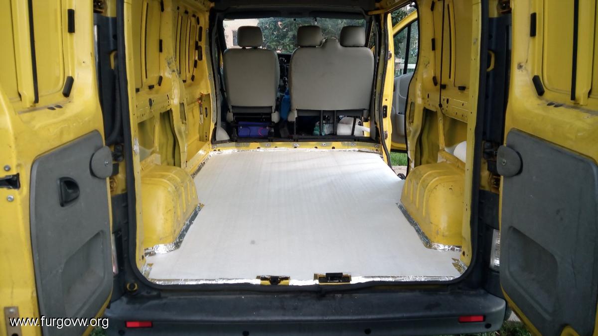

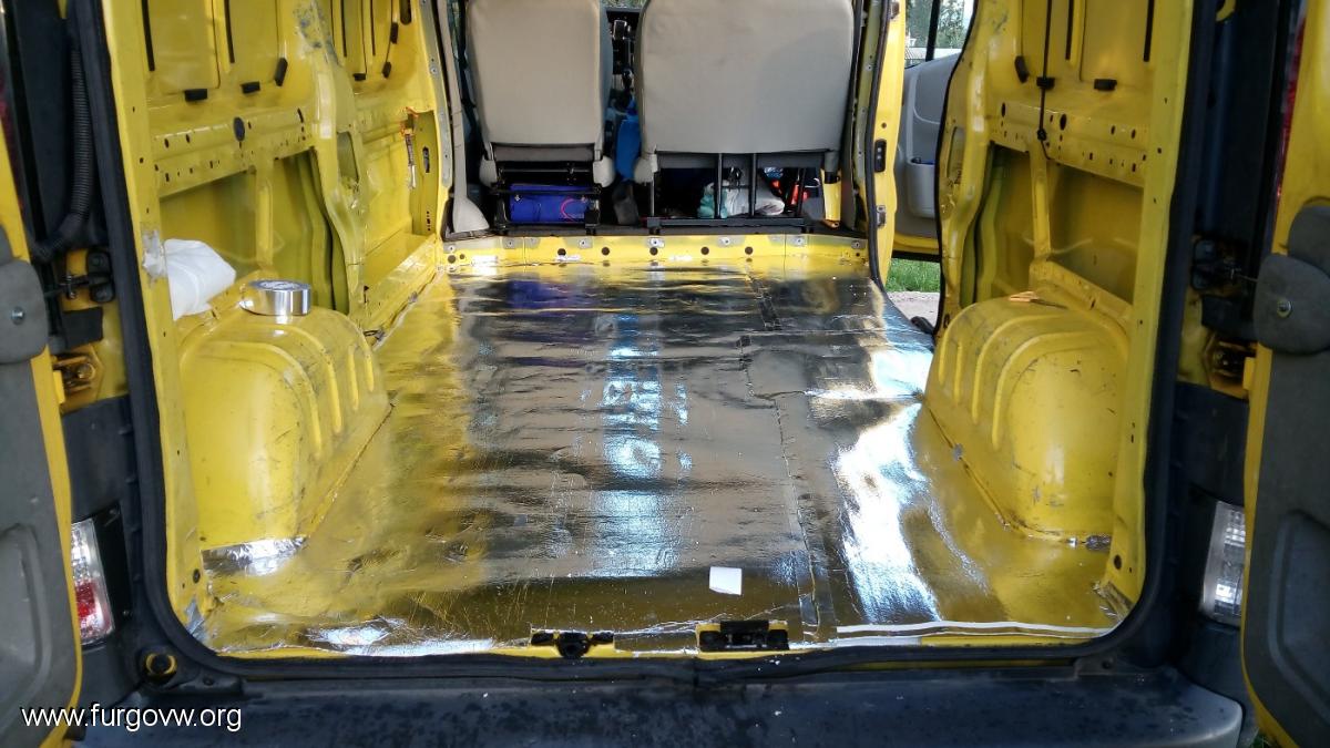

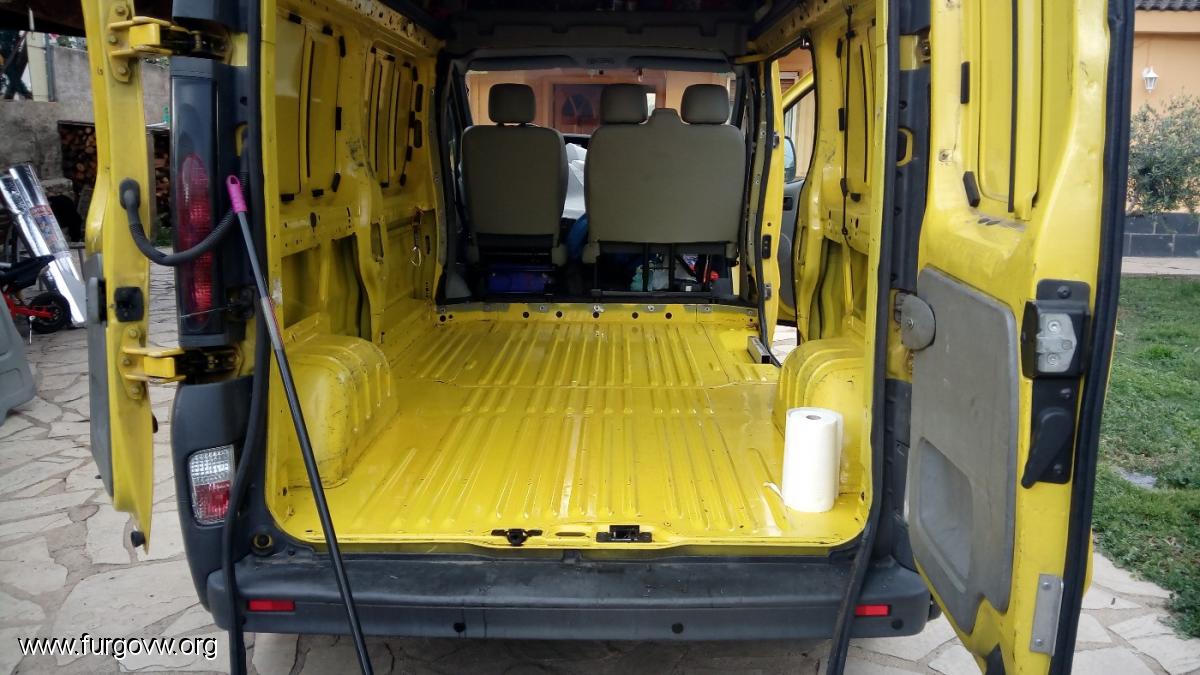

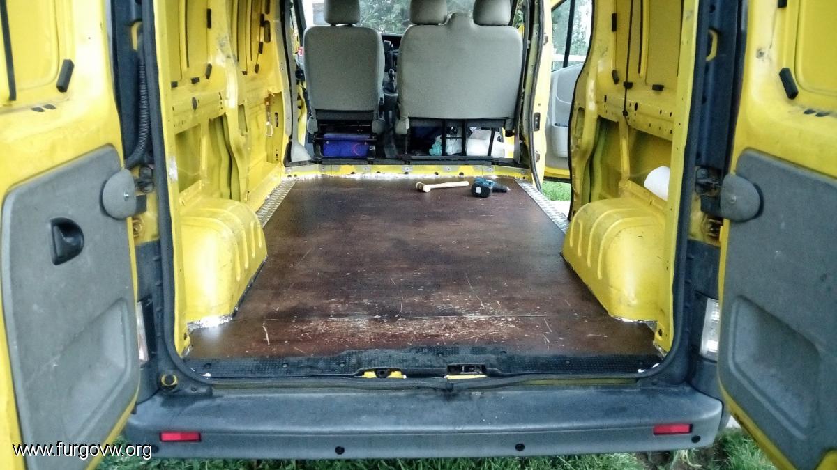

Trabajos de hoy, revisar alguna filtración de agua, limpieza de suelo,  aislamiento doble del suelo, y tabla puesta otra vez.

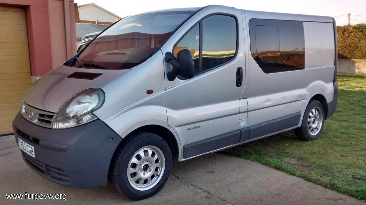

No han gustado las llantas?  :-\

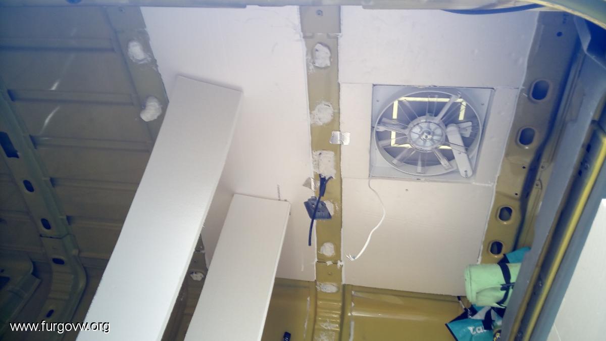

Bueno, ahora voy liado con el aislamiento. Algún avance;

Unas llantas idénticas (creo) le he puesto yo a la primastar de mi hermana, provenientes de una E46 de bmw, son discretas pero le quedan de p.m. en mi opinión.
P.D. una buena camperización estas haciendo, ese tipo de trafic (L2H2) me parece ideal para camperizar (ni demasiado grande ni demasiado pequeña).

La verdad es que que si. Quedan ideal para furgoneta, bonitas y no muy llamativas. Y adiós a las de hierro.
Ponle los tapa bujes. En aliexpres los pillé por 6 o 7 euros los 4.

Mu chulas las llantas compañeros! Cualquier llante de e46 vale para nuestras furgos?
Neptuno_a80
Cita de: ikerlanz en Abril 30, 2016, 10:49:54 am
Una furgo ideal!! Yo tengo una L1H2, y a veces agradecería ese trocito mas de largura.
Gracias compañero. Pues casi cualquier llanta del e46 vale, en algún modelo hay que poner separadores para que no toque la pinza de freno. Y si o si centradores para el buje. Ideal es poner tornillos excéntricos, y quedan perfectas.

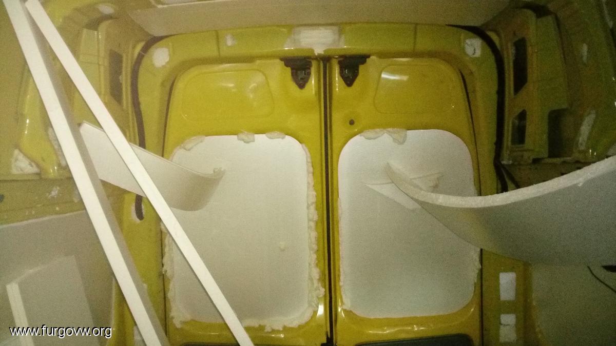

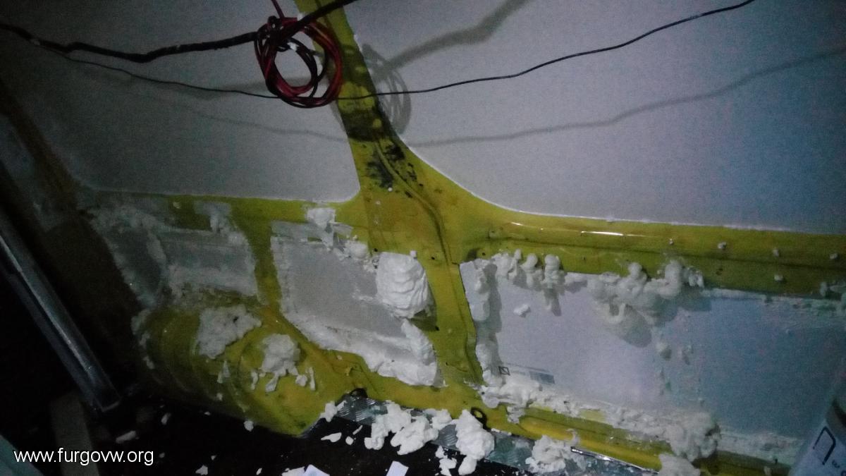

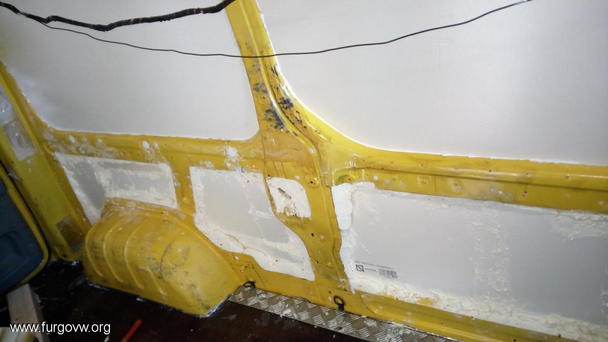

Y seguimos, rellenando todos los huecos. Agujero que veo, agujero que tapo.
Ya voy viendo la luz a la primera etapa del aislamiento  .malabares

¿Qué clase de espuma has utilizado para rellenar los "bujeros"??
Si la vista no me falla....veo que es blanca....no?
Neptuno_a80
Kuziaa! Gracias, esto va más lento de lo que esperaba, pero hacer las cosas lo más bien, es muy entretenido...
Kiyo, es espuma de poliuretano, es un poco amarillo, aunque no se aprecia en las fotos.
