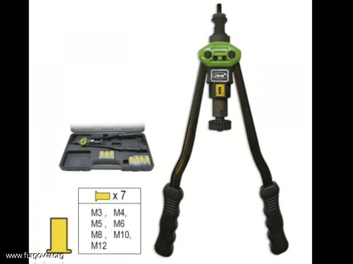

Exacto, pero a menos que uses remaches exagonales corres el riesgo de girarlo durante la instalación y que quede inutilizado ya que luego giraría loco y no permitiría apretar bien el tornillo

Yo hice esto con una del chino:
https://www.youtube.com/watch?v=VG-9QpZxadY
Y me he remachado dos furgos enteras (todos los paneles). Unos 100 o más remaches y ahí sigue. Me debió costar poco dinero, 10€ o menos. Remache roscados M6.

Un útil para remachar tuercas con un taladro de batería!
https://www.youtube.com/watch?v=_5sBzK82Wb4
jkrstwagen
Yo también tengo la del vídeo....va bien con las varillas de acero y para remaches de aluminio y acero....pero con los remaches inox... cuesta bastante incluso parten las varillas..... eso si.....x 8 pavos en el chinako........me sirve para los dos tipos..... roscados y de vástago.....modifique el diámetro para tener mas opciones de remaches repasando las cabezas y el agujero de expulsión de los vástagos, para meter las varillas mas anchas

Si no quieres gastar en la remachadora de tuercas grande y tienes la pequeña, usas las cabezas de la pequeña, compras una remachadora grande de remaches en los chinos sobre 8 euros y le adaptas las cabezas de la pequeña, yo lo he visto en el foro de metalafición.

Hola, yo le compre una remachadora a un compañero del foro y al probarla se partió el esparrago de dentro al primer remache (y era de aluminio), alguien sabe como puedo sacar el trozo de esparrago interior?
yo tengo una remachadora grande normal que en su dia me costo 140€ y no va pero como no me gusta tirar nada ahí la tengo, probare a hacer lo del video y reconvertirla que la necesito je je je.

yo me gaste la pasta en una buena remacgadora de tuercas, casi 80€.... 4 remaches aguanto el esparrago.
luego encintre esto en ebay, mucho mas barato, mucho mas robusto y mucho mas comodo de usar , incluso en espacios pequeños (  impensable con las otras remachadoras)
  olvidate de apretar como un cab....n!, se usa una llave para girar ese tornillo, sin dejarse las manos en el intento
tuercas remachadas
este vendedor tiene tanto tuercas remachadas como la herramienta para ponerlas

Cita de: mikestar en Marzo 25, 2016, 18:20:52 pm
taladro a saco creo que es la unica opcion

Cita de: cvsecar en Marzo 25, 2016, 21:34:59 pm
Gracias  .bien, ya lo tenia en mente pero me daba miedo cargarme la rosca pero por lo que creo, no hay otra, veremos en que queda

cvsecar
siempre puedes hacer el taladro fino y meterle un tornillo roscado ( con sika u otro adhesivo para que se pegue a la espiga) y quizas, entre el roscado y el adhesivo una vez seco,) intentar desatornillarlo y que salga la espiga con el tornillo
