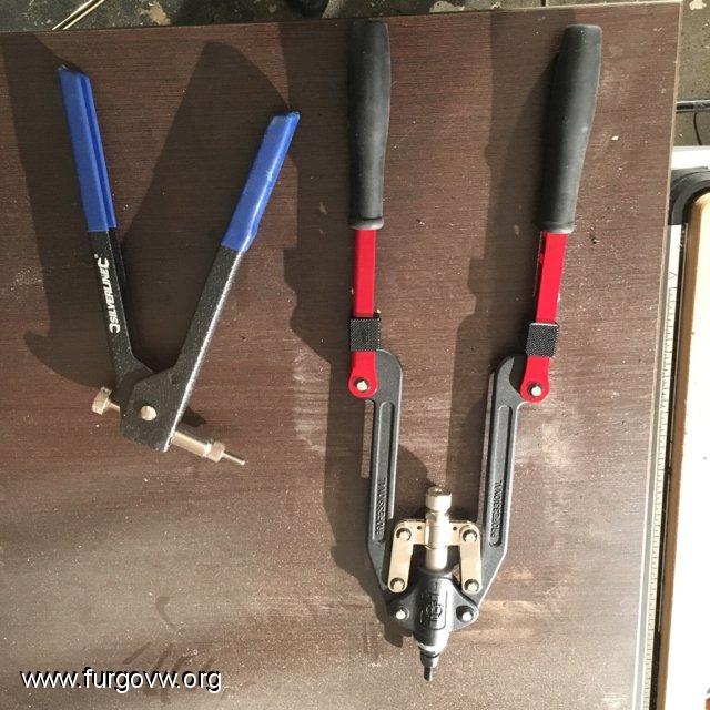

Pues eso... Mi relación con la remachadora de tuercas silverline de 20€ iba mal... La tenía que arreglar tras cada remache... Y al final me he ido con la cara y estoy enamorado. Las tuercas M8 sin apenas esfuerzo!
alcasa
menudo BICHO!!!  con esta ya remacharás a gusto,  hasta remaches de acero inoxidable, que también los hay y cuesta un h_ev_ remachar los de M-5 con la remachadora de tamaño standar, con M-6 y M-8 ya inpensable.
si no es mucha indiscreción, ¿cuánto te ha costado?

Yo tb tuve la silverline y me duró 3 remachadas literalmente. Jeje. Me encantaria un bicho de esos pero son muy caras :-(  de momento me apaño con el tipico tornillo con arandelas, la contratuerca y la fuerza bruta. Jejej

¿No sabéis si las alquilan? por Madrid o hasta 150Km. Tengo que poner 24 inox M5 y 6 M6 pero seguramente no volveré a usarla en la vida, y 100 pavos es mucho solo para eso. En vista de las experiencias descarto comprar la barata, así que solo queda el sistema de contratuerca :-[

La primera, la que es sólo para remaches roscados, y ya te digo que hasta lo de M8,pero si tienes que poner muchos la muñeca se te resentira ;D
ronmartin
yo me compre una en el bauhaus que me costo unos 60€ y me fue muy bien con ella hasta que me cargue el esparrago de m6 con el remache numero 120 o asi, fue culpa mia por ver hasta donde podia apretar  :'(  luego me compre la de 20€ y aparte de que era mucho peor remachando, creo que me ha durado unos 5 remaches o asi. Al final he hecho un apaño con un esparrago de m6 de 2€ y dos tuercas enfrentadas y... arreglada la primera remachadora.

pues siento decirte que esa es creo, la segunda que me compre y que no me ha gustado nada de nada.
Argibay
Acabo de mirar la remachadora y es como la de la primera foto,y a mi por lo menos me funciona bien.
La Vito tiene unos cuantos remaches puestos.

Pues sí fué una pasta, 88€, es esta:
https://www.amazon.es/gp/aw/d/B009AVSFKW/ref=yo_ii_img?ie=UTF8&psc=1
Pero es una herramienta que se puede vender, vamos que no se rompe... Las otras son como consumibles.
