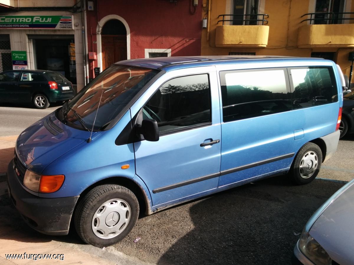

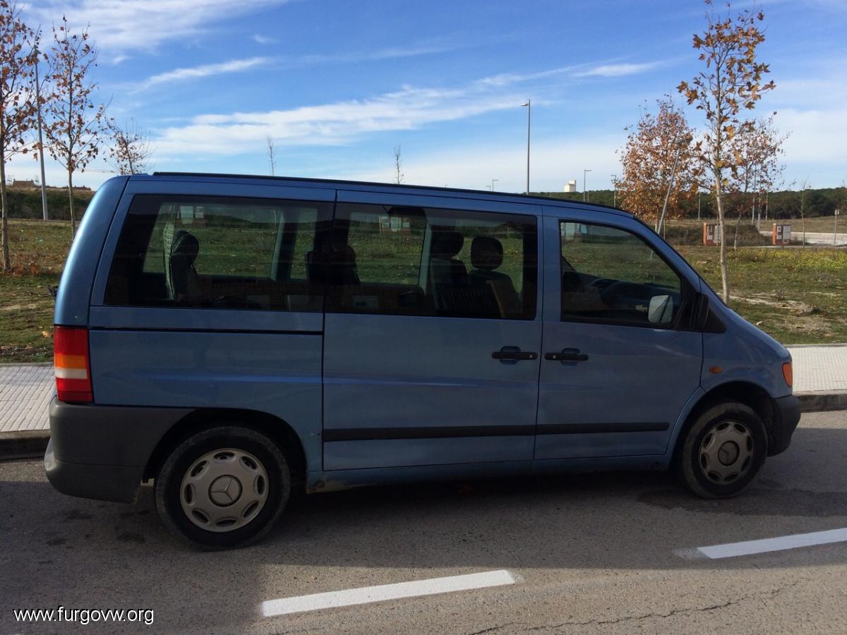

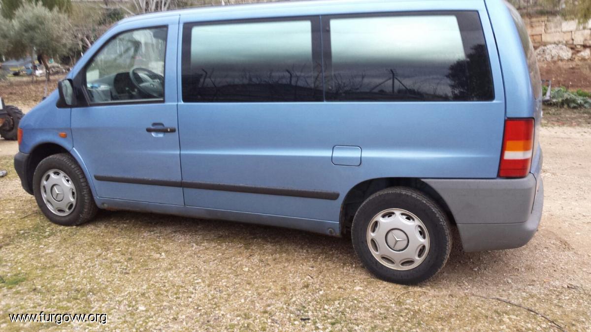

La furgo es esta, comprada hace dos semanas a un particular que se la trajo de Alemania para su proyecto camper, el cual quedó abandonado:
Tiene 175.000 km, es automática con 122 cv y está muy bien de interior y exterior. La llevé al concesionario oficial mas cercano a que la revisaran y me dieron un ok a comprar bastante favorable. Únicamente tuve que tensarle el freno de mano y cambiarle los fuelles interiores de la transmisión. La chapa tiene síntomas de empezar a oxidarse dada su larga vida de 15 años en el país germano, pero nada preocupante a corto plazo.

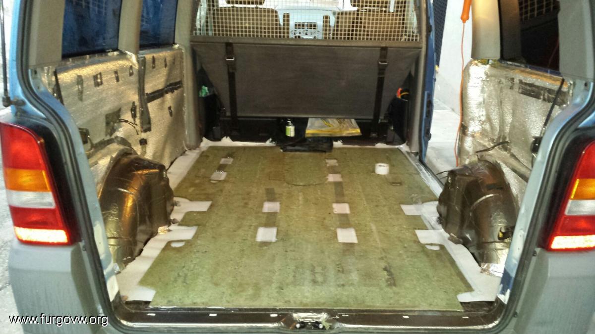

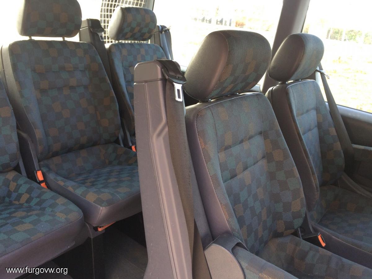

Lo primero que se le hizo a esta furgoneta es quitar las dos hiladas de asientos traseros para ver el espacio que quedaba y empezar a pulir mi idea CAMPER. Aquí ya me he llevado el primer disgusto por el tema de los anclajes; de haberlo sabido habría comprado clase V o clase F para poder disfrutar de los anclajes redondos o carriles respectivamente. Espero solucionar este "problema" pronto ya que los asientos iniciales son un armatoste, pesan mucho y los reposabrazos no se pueden reclinar :(

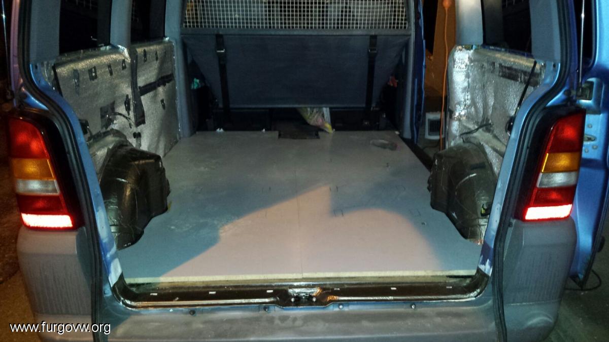

Se han sacado los paneles laterales y suelo para aislar con fibra de vidrio especial para fachadas en edificación. La parte de los cristales las taparé con unos parasoles a medida de quita y pon con ventosas

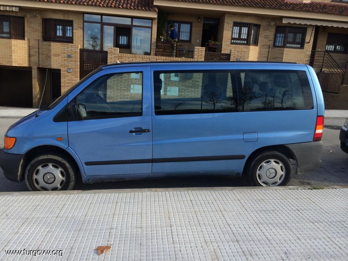

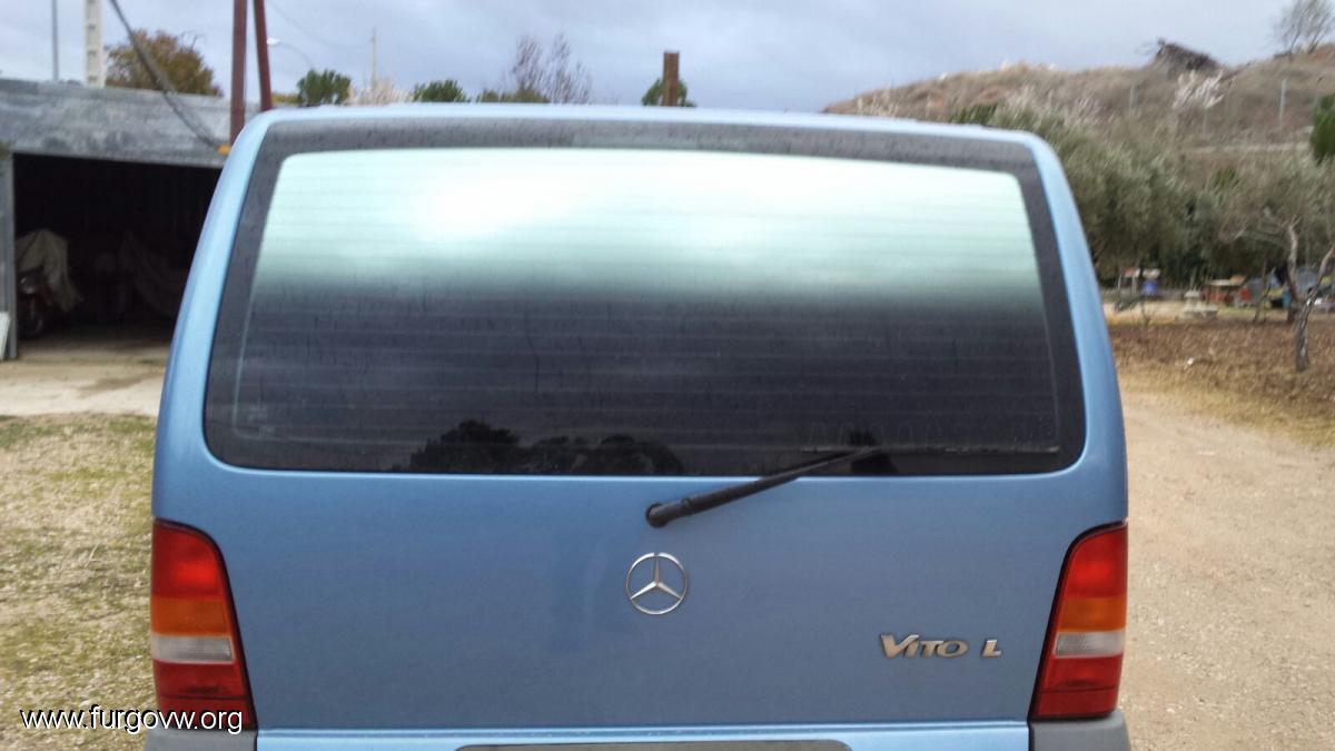

También se han tintado las lunas con láminas homologadas de SOLTEK efecto "espejo" para mayor reflectividad y privacidad desde fuera.

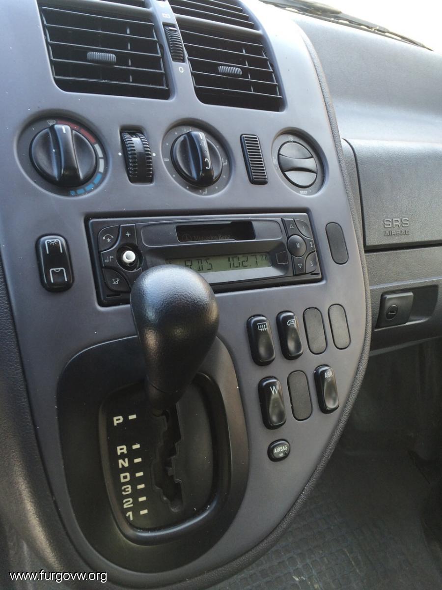

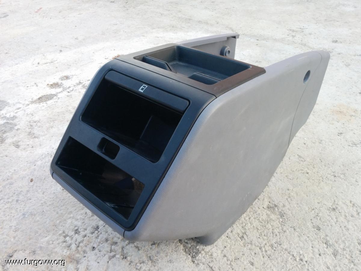

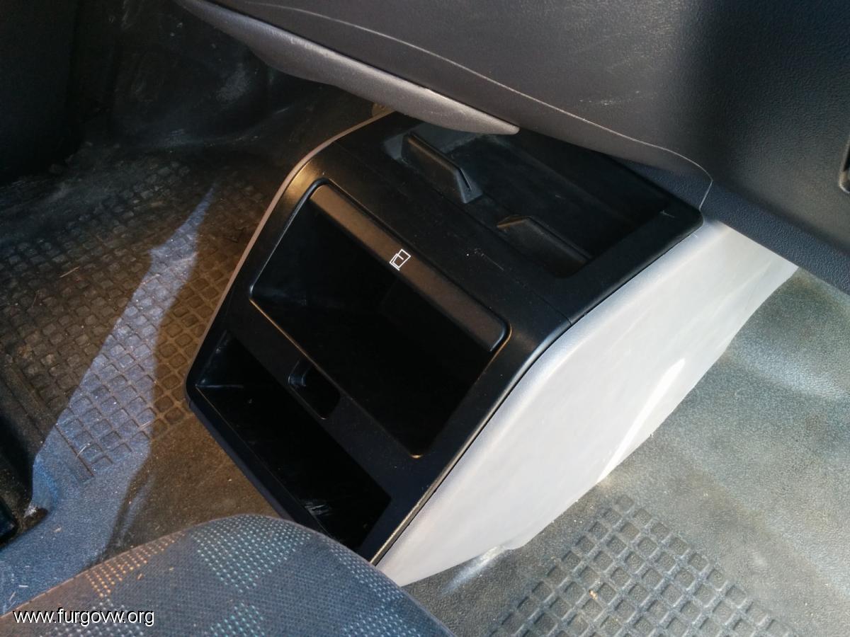

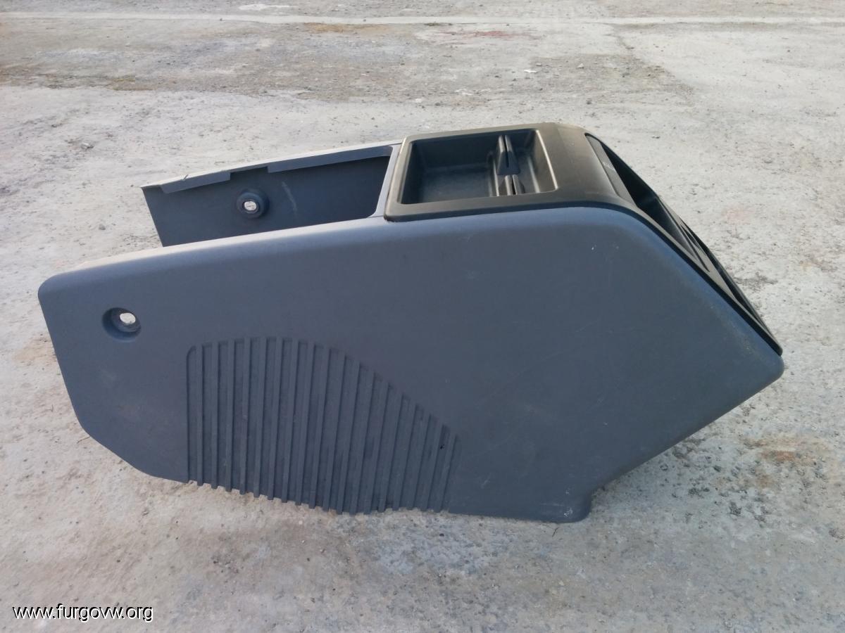

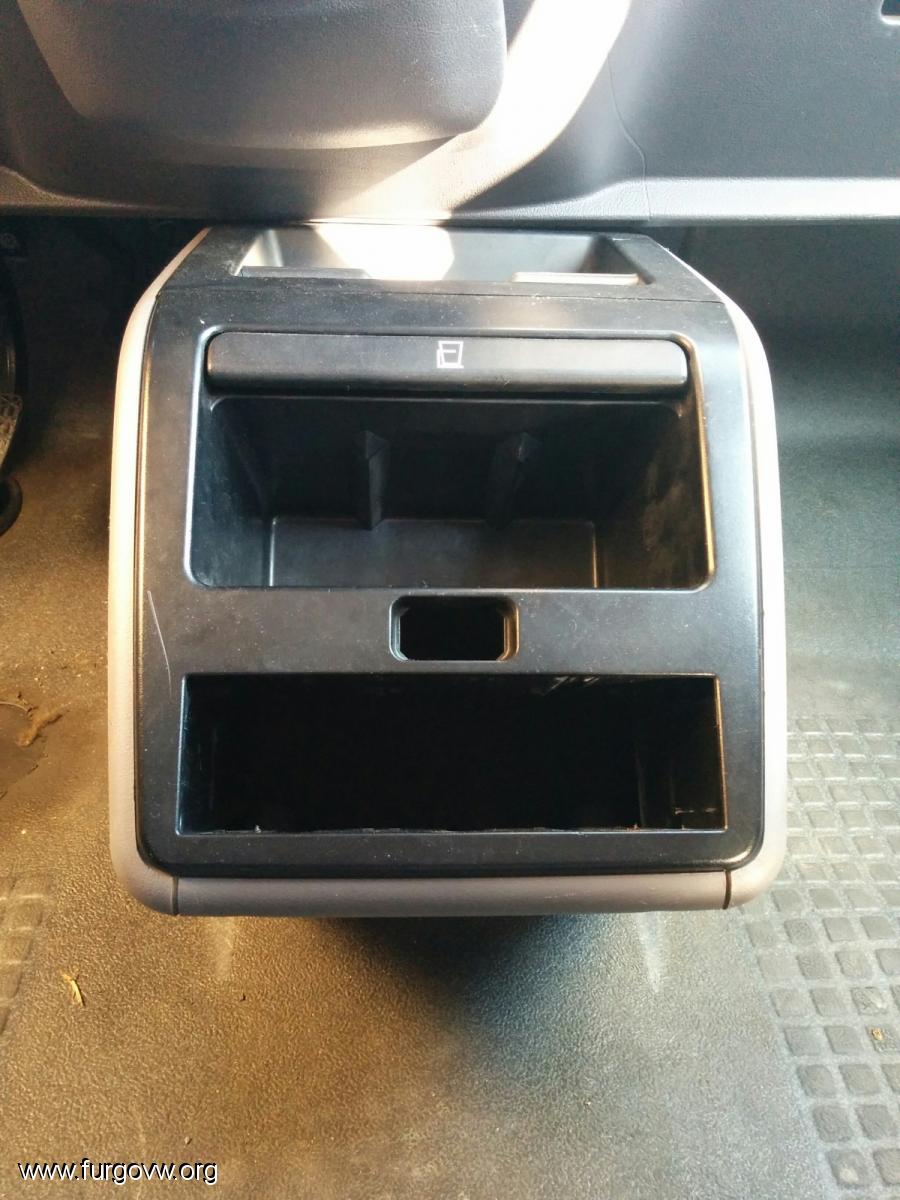

El otro día me llegó la consola central, la cual no trae de serie la Vito L.
Lo limpié y le saneé las chapitas de los tornillos para que quedará lo mejor posible. He desmontado la parte de los cassetes y hueco lateral de abajo para dejar un posible espacio de almacén portaobjetos, pantalla led o inversor. También he dejado preparado el botón esperando hacer alguna invención buena que me de funcionalidad

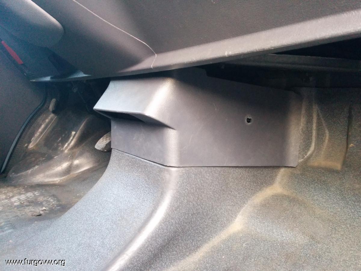

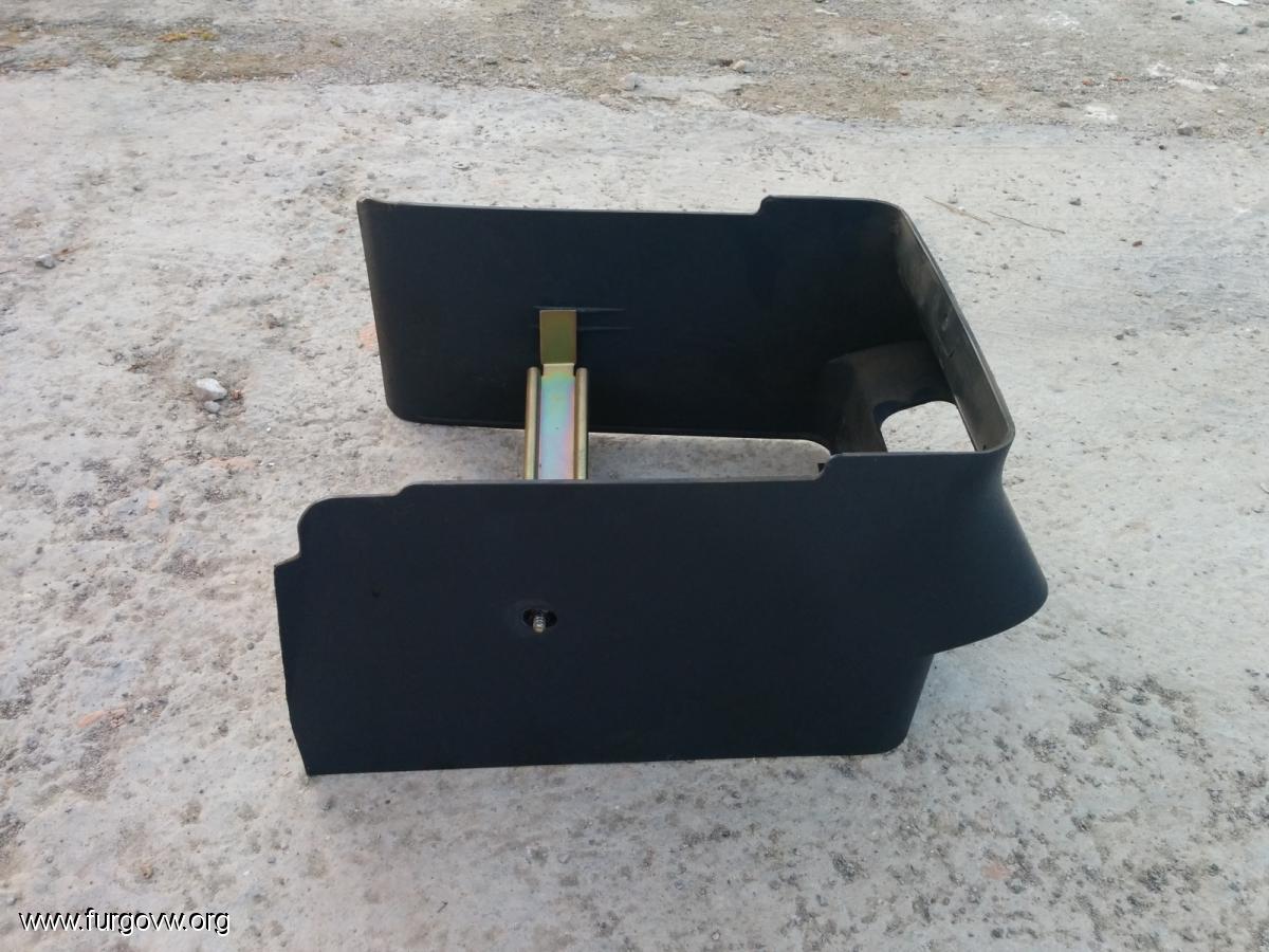

A la hora de instalarlo hay que desmontar un "cuello" de protección justo debajo del cambio y botonera, que por cierto lleva una fijación de fondo distinta a la de la consola.
Y una vez desmontado y preparado todo, por fin lo coloco:

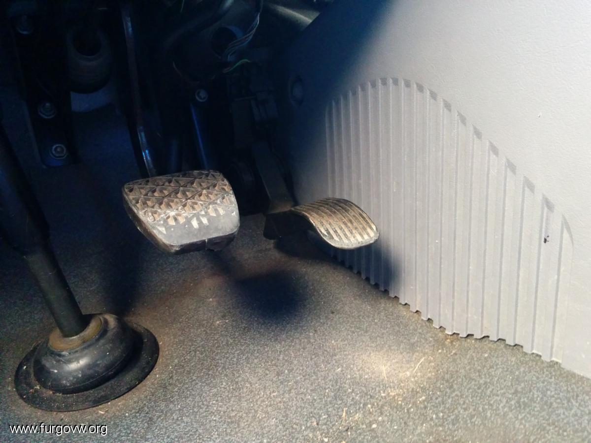

Aunque parece que está bien, realmente anda bastante suelto por dos motivos. El primero es que necesito hacer un corte en el suelo de la furgo para poder poner el hierro de sujección, y el segundo es que el tornillo izquierdo queda bastante cerca del acelerador y no puedo enroscarlo como dios manda.
Próximamente mas.

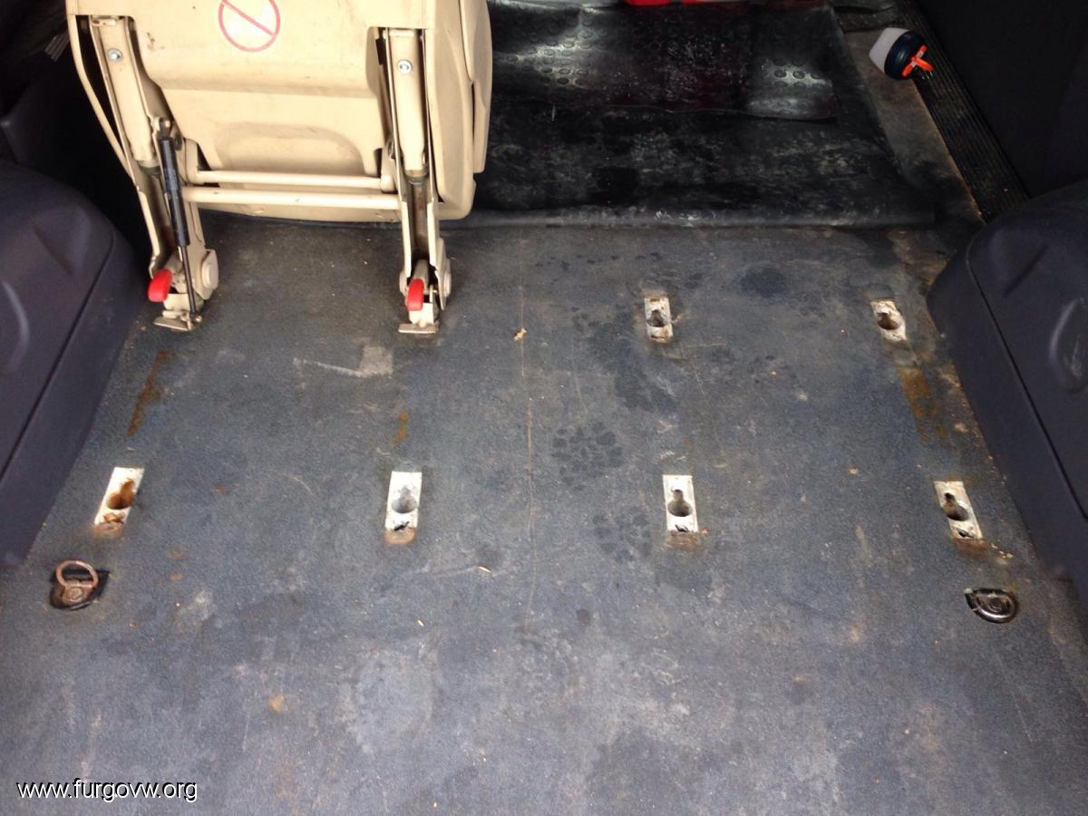

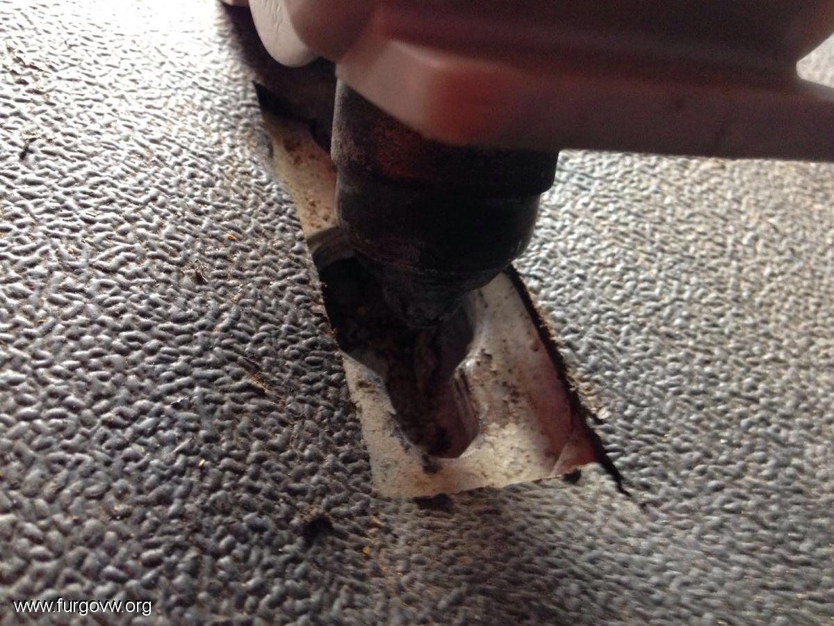

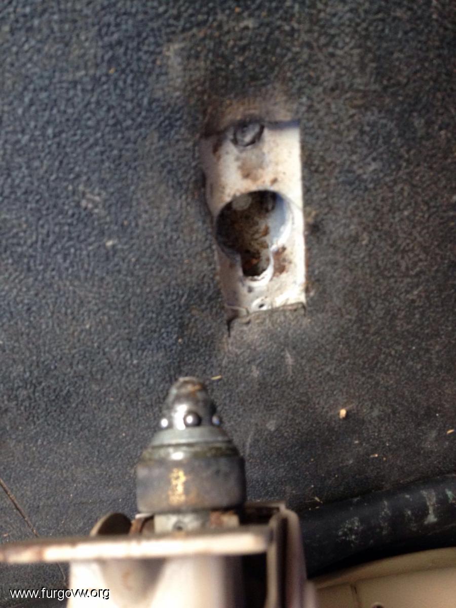

Hola foreros. El tema de los asientos me tiene un poco loco. A ver si alguien puede ayudarme. Los anclajes que trae mi Vito L de serie son estos (y un asiento de Vito V intentando ser cuadrado):
Mi idea de modificación pasar por hacerla multivan o westfalia, es decir, disposición 2+2+2 o 2+2+3 donde los dos asientos delanteros llevarían bases giratorias, los dos centrales se pudieran cambiar de dirección en modo "salita" y los traseros en bancada o dos individuales.
He buscado por todos lados información sobre asientos compatibles, anclajes compatibles, railes, carriles, guias y CIA. Hay algo de información en el foro de donde se pueden sacar pinceladas pero tampoco encuentro nada acorde con mi necesidad.
Me gustaría saber qué posibilidades tengo de montar asientos de clase V o clase F en mi vito clase L. Cualquier opción podría valer. No tengo claro que carriles podría poner, si es que ésta fuese la mejor opción. Tampoco tengo claro si puedo adaptar mis anclajes a los anclajes de Vito V, que por lo que ya comprobé sin hacerles nada a los anclajes de vito L, los asientos de clase V no valen.
Tampoco tengo idea de si los railes que pudiera poner deben ser marca westfalia, o pueden ser de Vito/Viano w639, y que compatibilidades existen entre asientos de unos y otros.
Doy por hecho que cualquier modificación de este calibre debe pasar por homologación.
Sería genial leer experiencias de cada uno para poder guiarme. Por lo pronto dejaré este apartado para mas adelante, mientras termino con otras cosas y me empapo bien del tema asientos.
Malay
Buenas! Mi vito es la 638 mas baja. Trae otros asientos con otro sistema de anclaje. Pero por lo q veo los agujeros del suelo son IGUALES asi q creo q te valdrian. Yo llevo una banketa doble reclinable atras. Al tumbarla apollo encima la madera de la cama y listo. Ademas para ganar espacio mi intencion (que ya se a echo en el foro) es mover la banketa acia atras, es decir, los anclajes de alante meterlos en los agujeros de atras, y los de atras encajarlos en el agujero de la siguiente fila o en mi caso (no hay siguiente fila) acer unos agujeros en el suelo, y con una buena soldadura fijar una chapa imitando los anclajes otiginales, como solo tengo intencion de viajar con las plazas de alante cuando me valla de viaje y para las itv puedo mover el asiento a su postura original.
    Kizas te valga esta idea. Un saludo.
