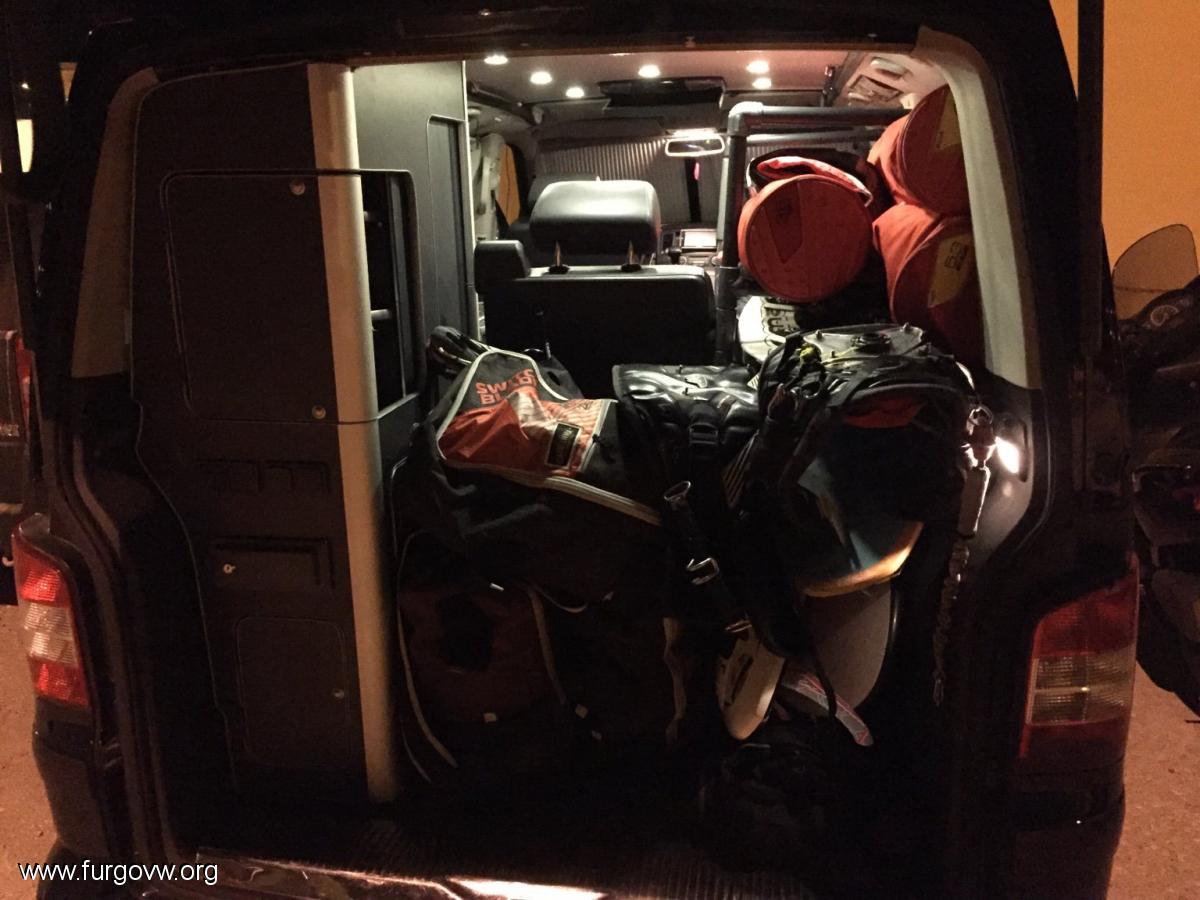

javier.pardo
La kokovan... Viene de mi perra Koko, ya se ha bautizado!

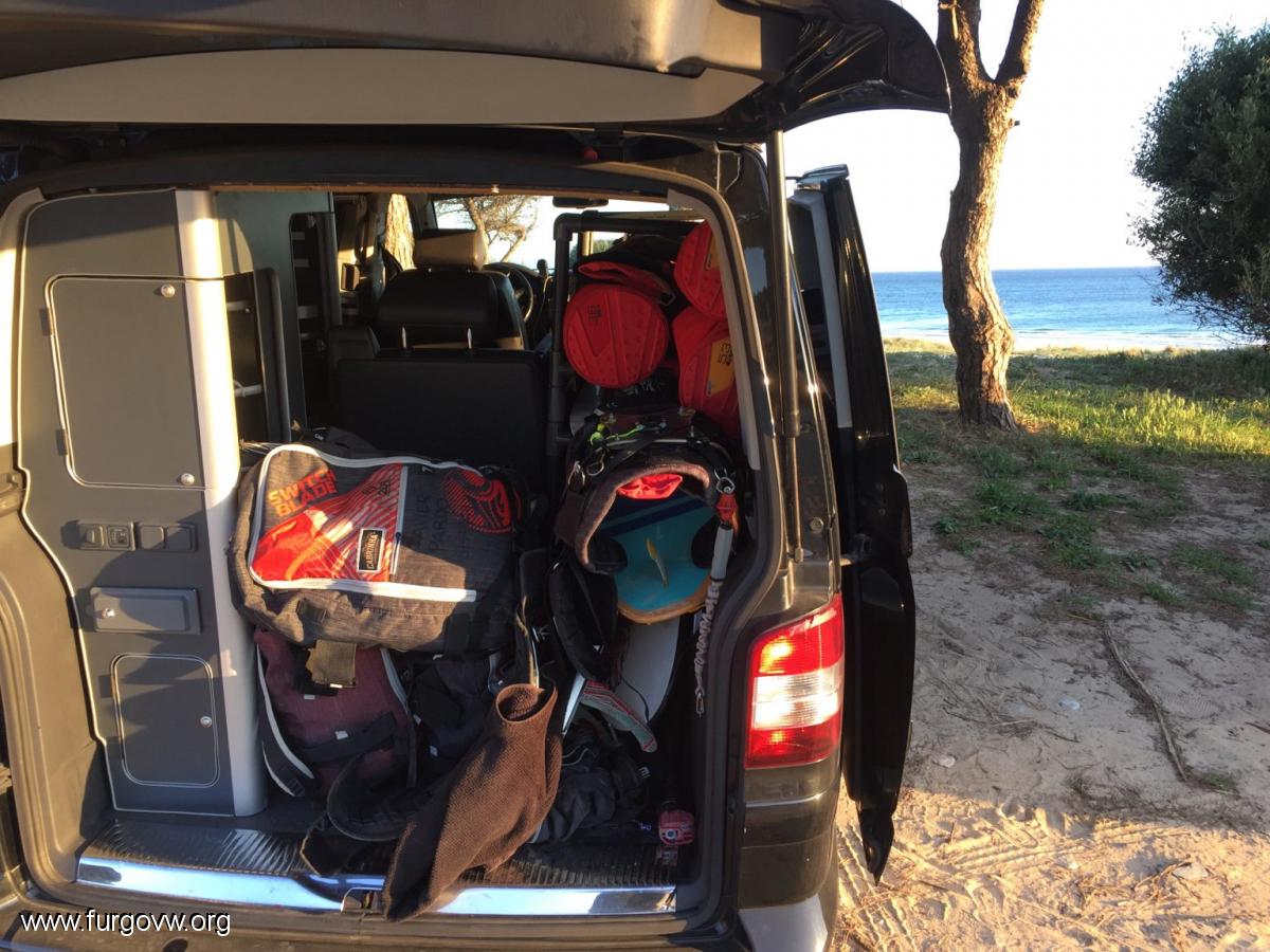

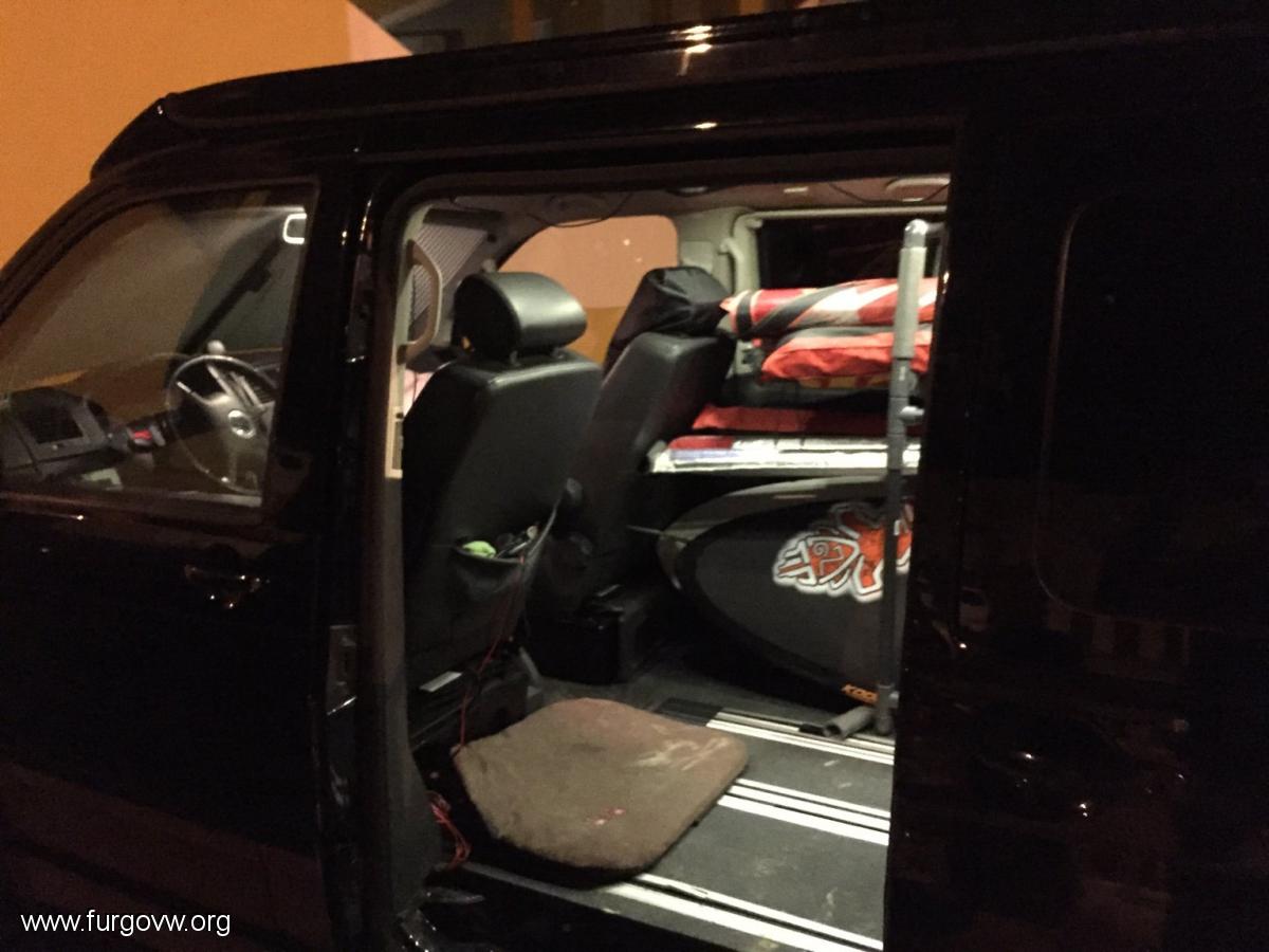

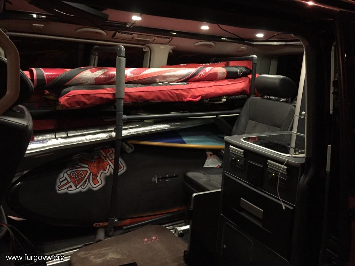

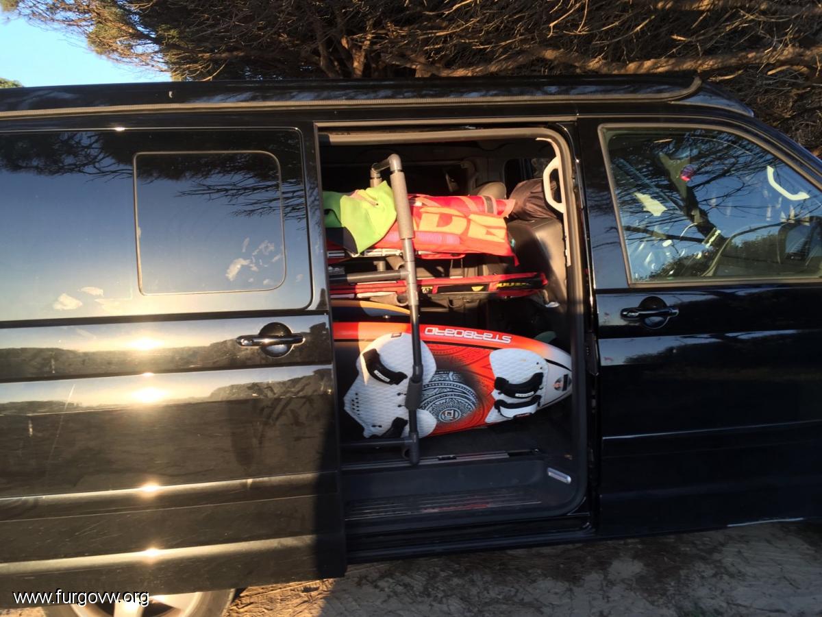

Ya probando como cabe todo el equipo y nos hemos ido a navegar para probarla... Lo de ponerte el neopreno dentro es todo un avance!
La verdad que muy contento, semanas de mucho curro que dan su resultado

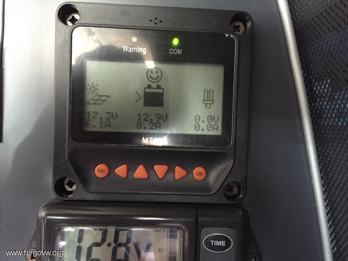

Y esos 8A de la placa solar!

Hola  Javier , me  puedes  decir  que  canto  es  el  que  le  has  puesto  al  mueble en  la  primera  foto , el  que  esta  en  la  parte  trasera  del  mueble  y  donde  lo  compraste ? Gracias
javier.pardo
Cita de: CHAGO en Mayo 03, 2016, 08:49:41 am
Los cantos son todos los de color gris plata. Para las paredes del mueble vistas (que no van contra el suelo, pared o techo de la furgo) son estos:
http://www.lulukabaraka.com/fitxaProducte.aspx?idproducte=CP5M
Para los remates del suelo, techo y paredes de la furgo:
http://www.lulukabaraka.com/fitxaProducte.aspx?idproducte=PTJGP
Y por si lo que preguntas es por el perfil de aluminio vertical es este:
http://www.lulukabaraka.com/fitxaProducte.aspx?idproducte=PALU
http://www.lulukabaraka.com/fitxaProducte.aspx?idproducte=PALU1C
Todos comprados en luluka.
