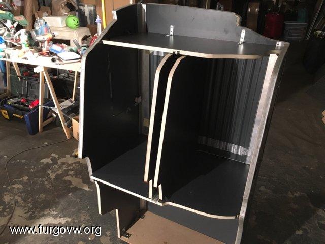

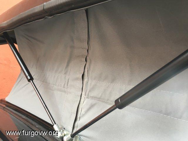

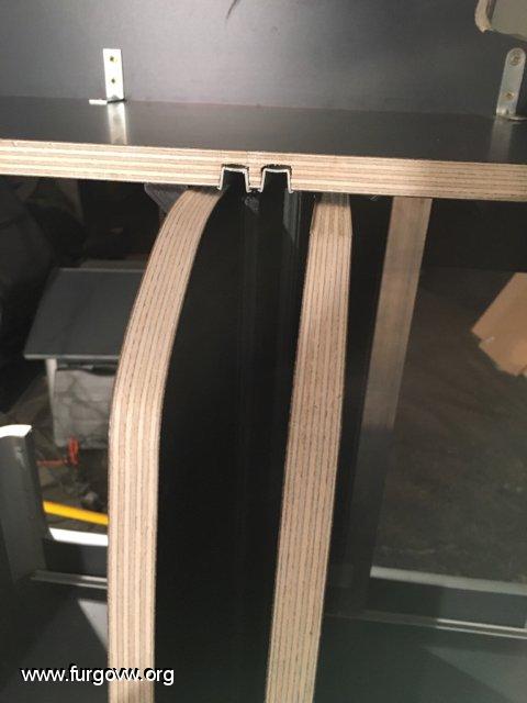

By the way, ayer toda la tarde para colocar bien las persianas y ocultarlas entre tableros... Y que fluyeran bien pero tqmpoco mucho para que no se abrieran en marcha y traquetearan mucho.
Esto no tiene fin!

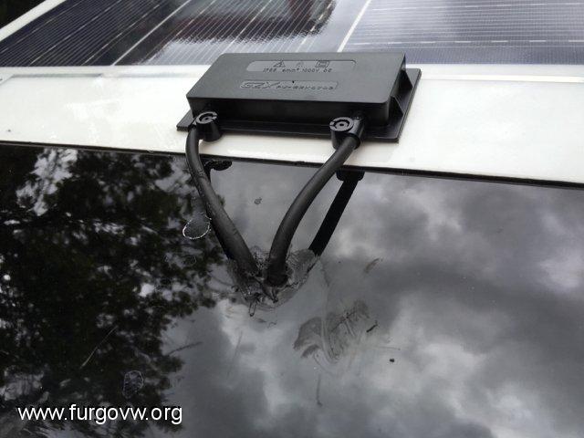

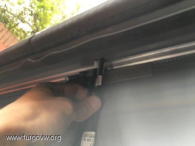

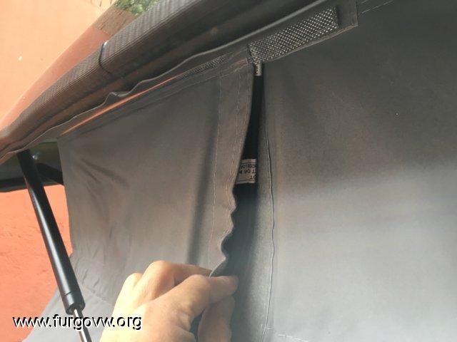

Y otra cosa más que tenía pendiente y es el tema de pasar los cables de la placa con techo sca 194.
Los pasé justo para que en la bajada fueran por una costura con velcro que tiene atrás en el medio de forma que no se vean el cable ni por dentro ni por fuera al estar el techo abierto.

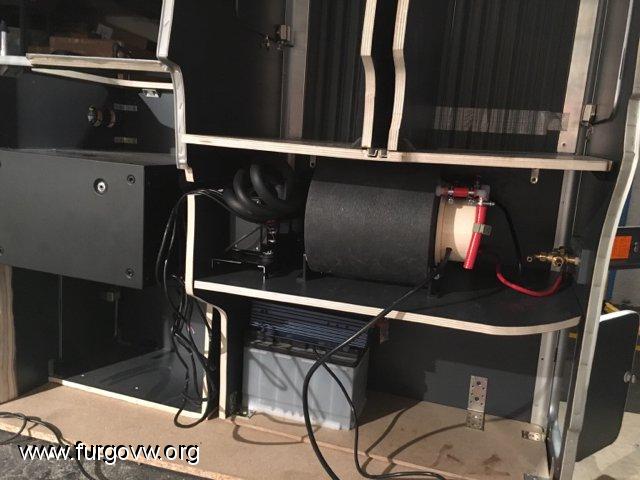

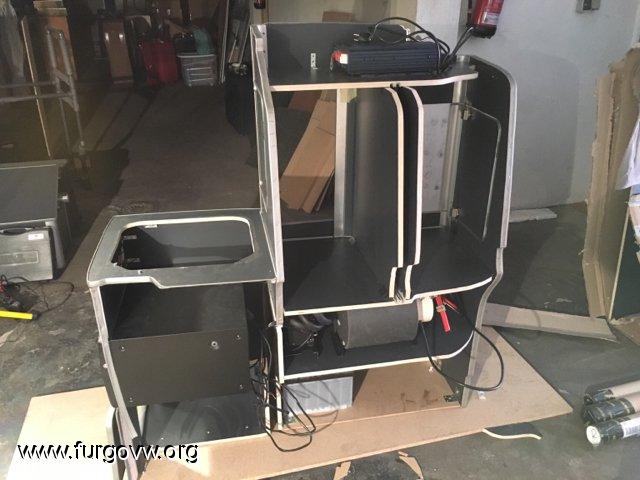

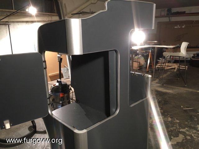

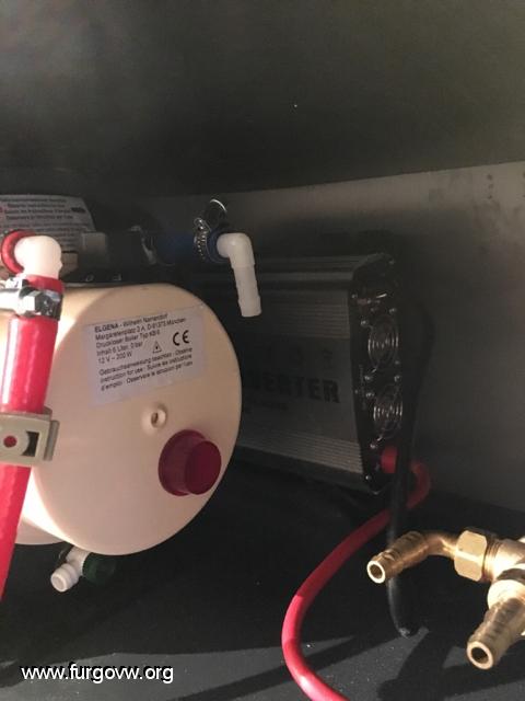

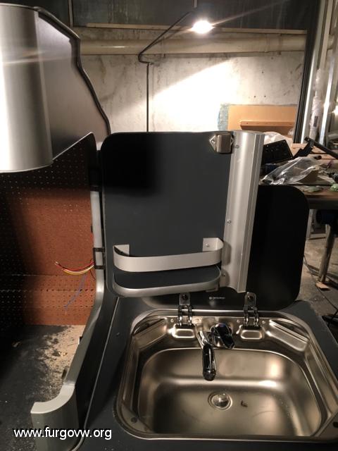

Pues gracias Lucho! Hoy la última puerta, toma ducha, la instalación de la nevera con el compresor separado y la balda armario para poner el boiler, compresor e inversor... Ya va quedando menos...

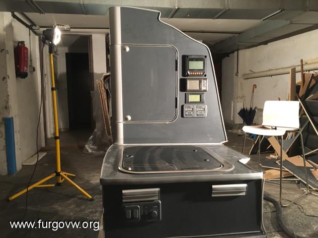

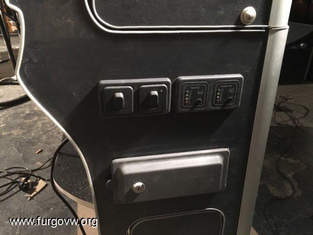

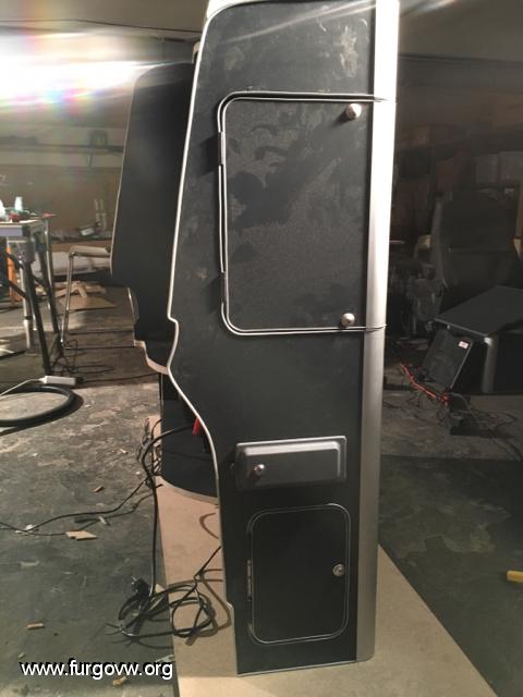

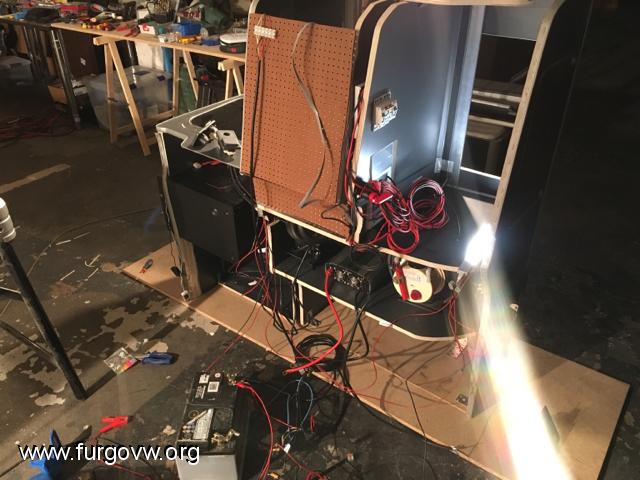

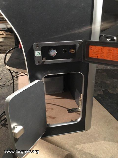

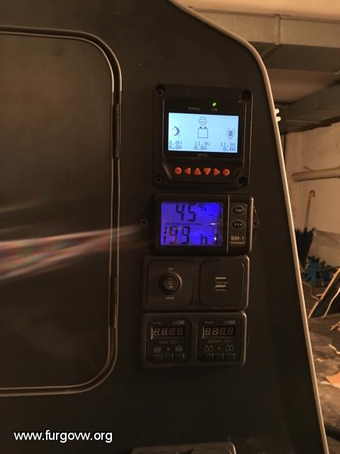

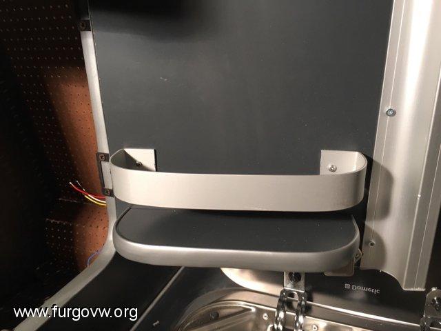

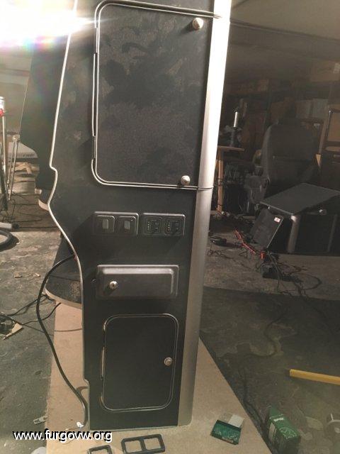

Hoy ya he empezado a montar las chispas... Y un detalle de la puerta del armario. (Con perfil de aluminio doblado y un estante)
Está el monitor del regulador mptt, el amperimetro Nasa Marine, el panel con las sondas y un selector para encender inversor o usar toma externa 220v
Y en la parte de atrás la toma ducha, interruptor boiler, luz trasera y tomas de 12v y 220v y la sonda de aguas limpias

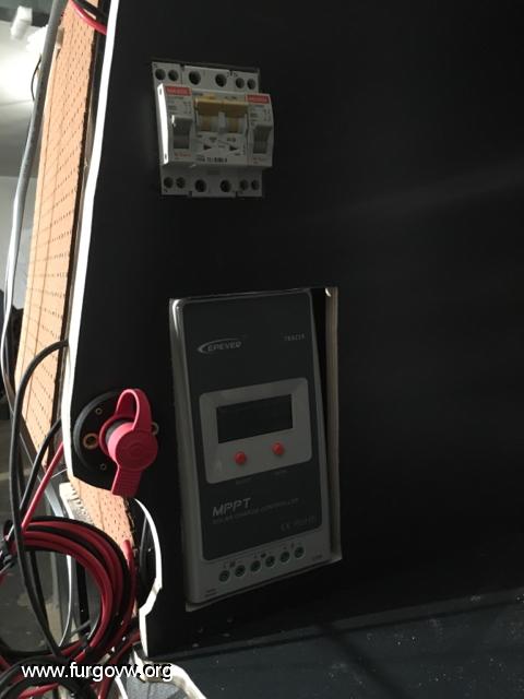

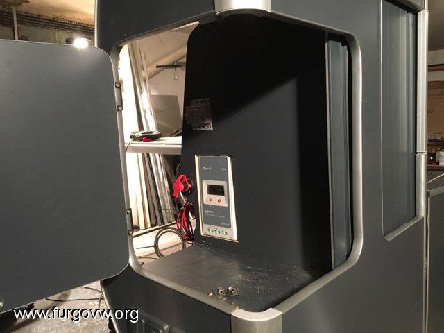

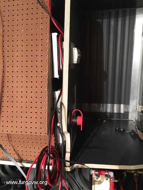

He fijado el regulador solar y el cuadro 220v dentro del armario usando el hueco en entre las tablas que protegen a las persianas. Así no estorba mucho...
He puesto también un desconectador de batería para desconectar la placa del regulador en el caso de tener que cambiar batería o desconectarla para no freir el regulador.
Del cuadro 220v, tengo el
Interruptor general de 10A, un diferencial y un magnetotermico... No se si es necesario el general la verdad, sino usare ese como magnetotermico adicional para el cargador independientemente
