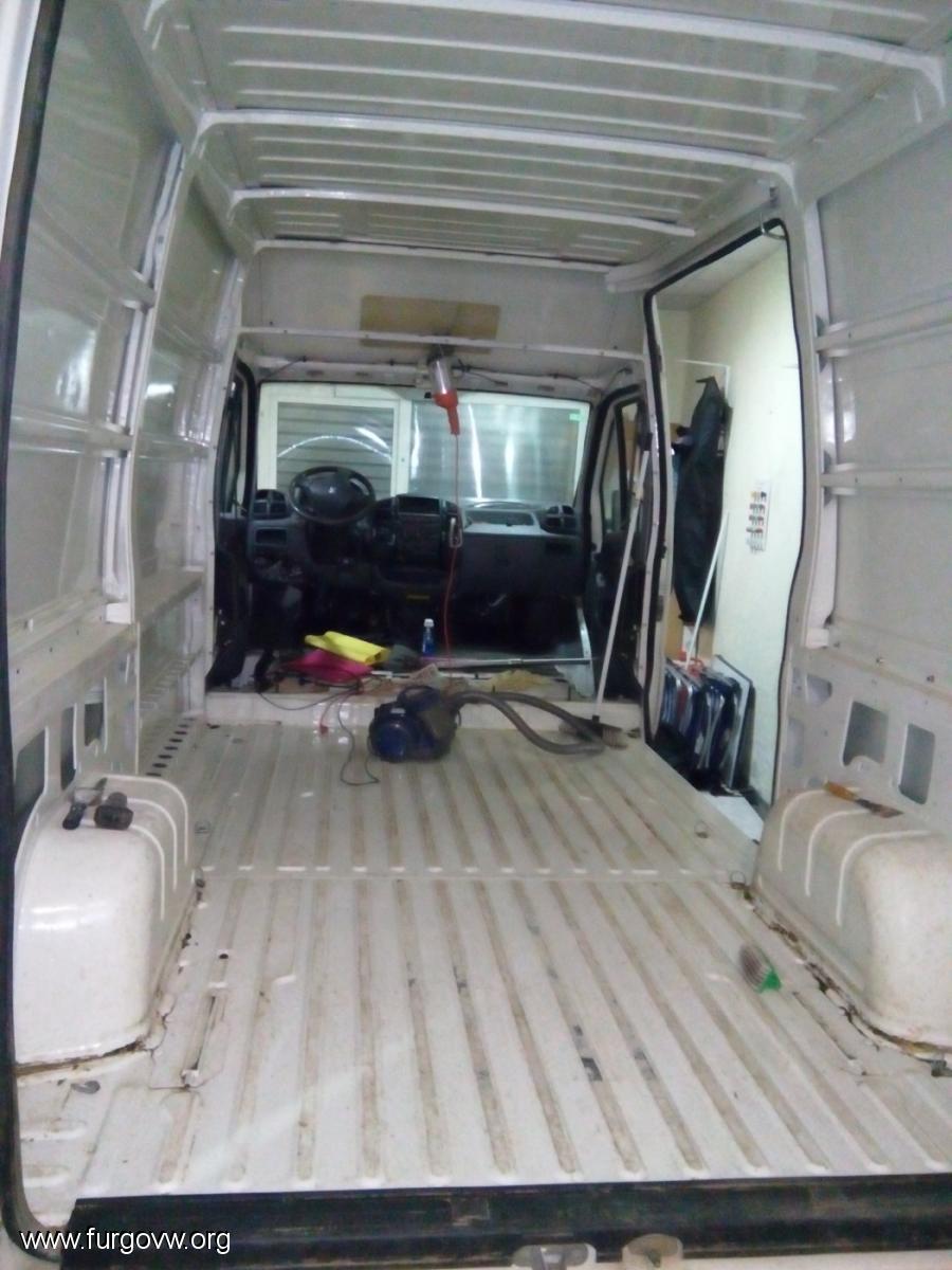

Es una boxer l2h2 2.2 hdi 100cv es de 5,10m de larga.
Es nuestra primera camperizacion, el foro nos ha ayudado mucho viendo distribuciones pero aun así no lo tenemos del todo claro.
Nuestra idea es viajar 4 personas y dormir 2 y ocasionalmente 4, poner habitaculo con plato de ducha y wc potty.

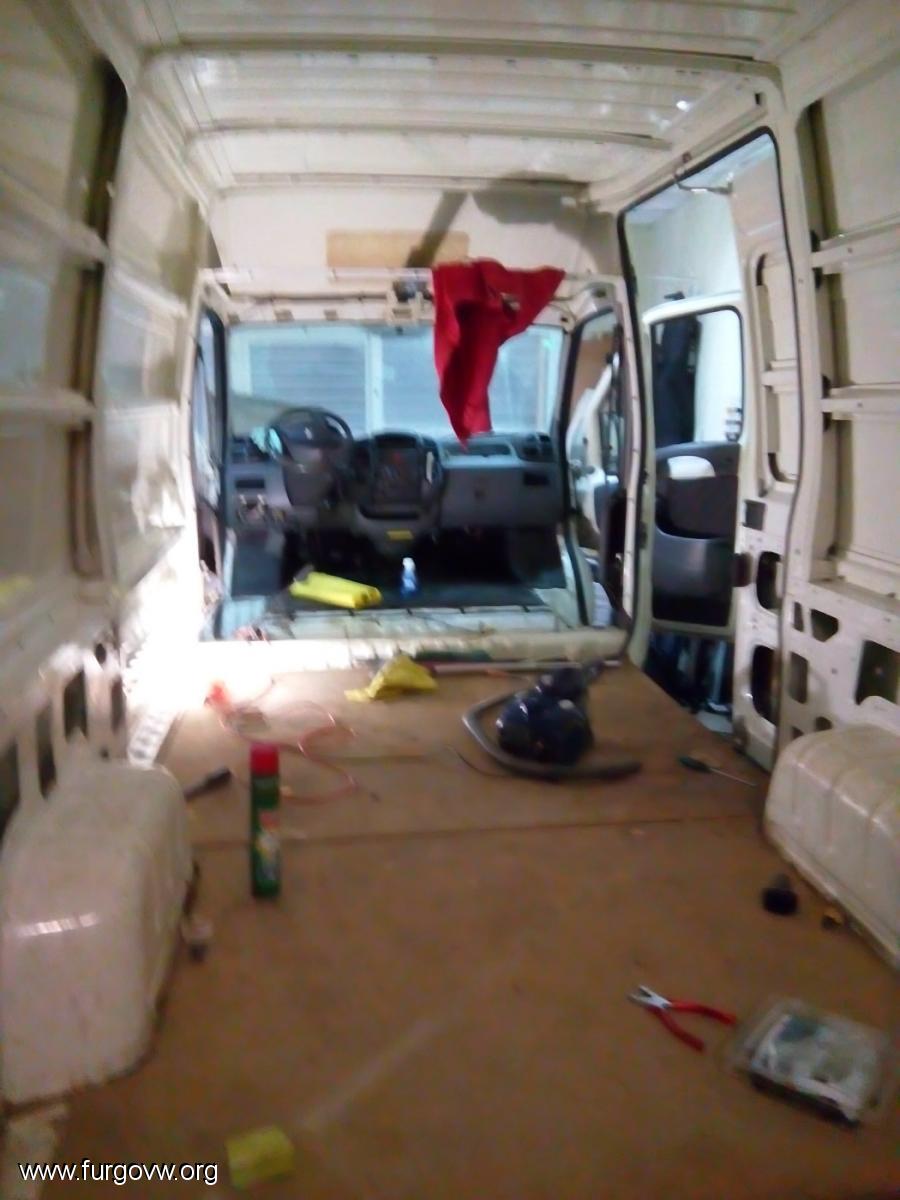

Después de secarse todo el interior ayer estuvimos tomando medidas para ver si nos cabría todo, pero nos falta imaginación espacial y medidas de algunos elementos, cuanto mide la estructura cama fasp?

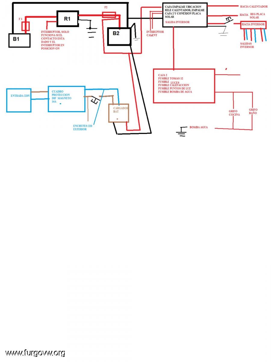

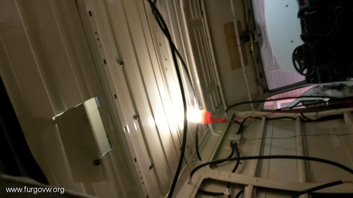

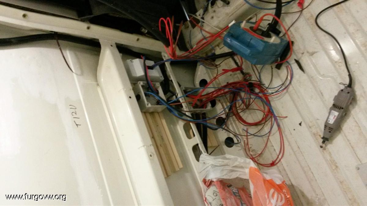

Actualización. este finde he podido hacer poco, he adelantado y pasado los cable para la segunda batería, la colocare finalmente detrás del paso de rueda trasero del lado del conductor viendo medidas veo que debajo del asiento es difícil.
He optado por poner el Relé normal de nagares y colocar un interruptor para accionar la carga este interruptor solo funcionara si  doy contacto y el interruptor esta en posición ON.
Colocare una caja debajo del asiento del conductor con el relé.

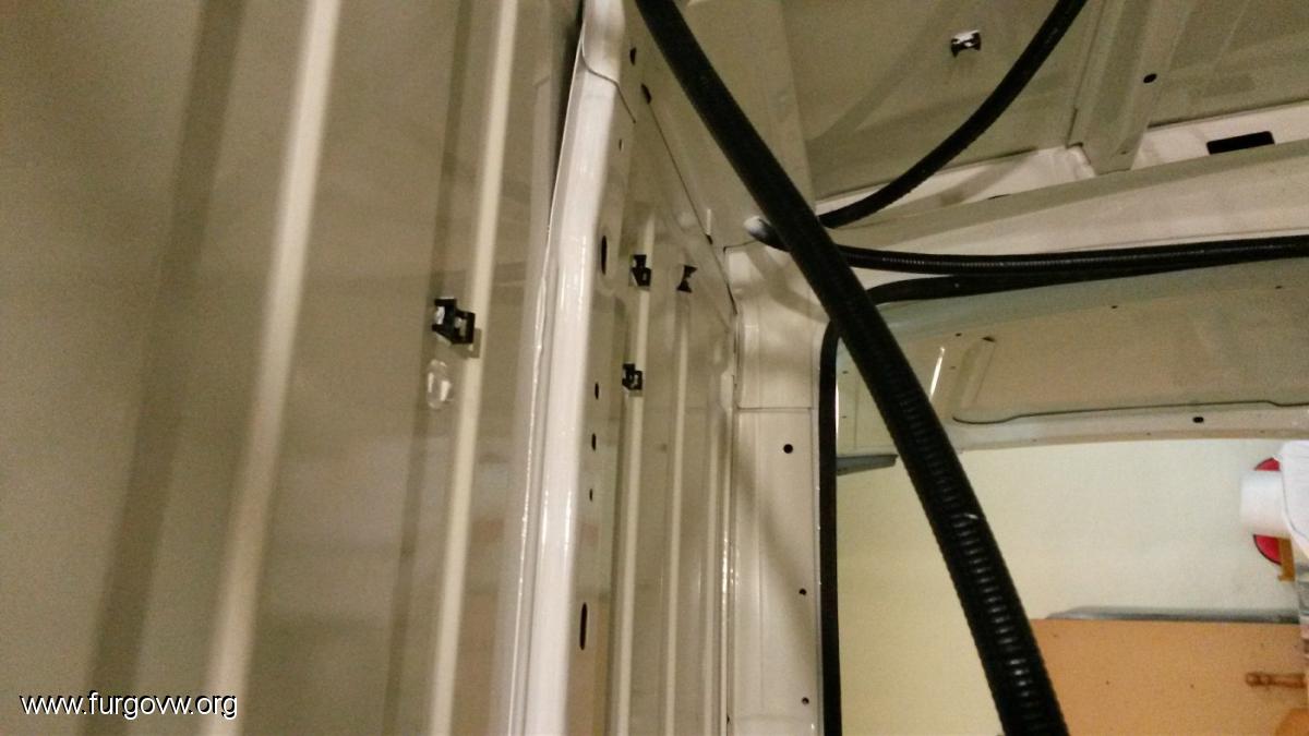

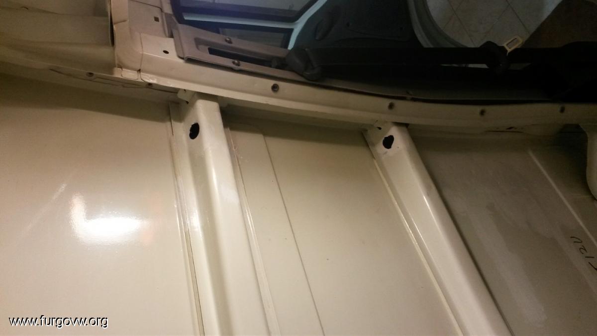

También he adelantado unos agujeros para poder pasar la instalacion e tubo y cables y pintado estos agujeros para evitar oxidación.
Fotos no tengo pues el móvil a muerto, pero prometo para la siguiente vez tenerlas.
Adjunto un plano de como quiero hacer la instalación eléctrica, como siempre se aceptan sugerencias!!!

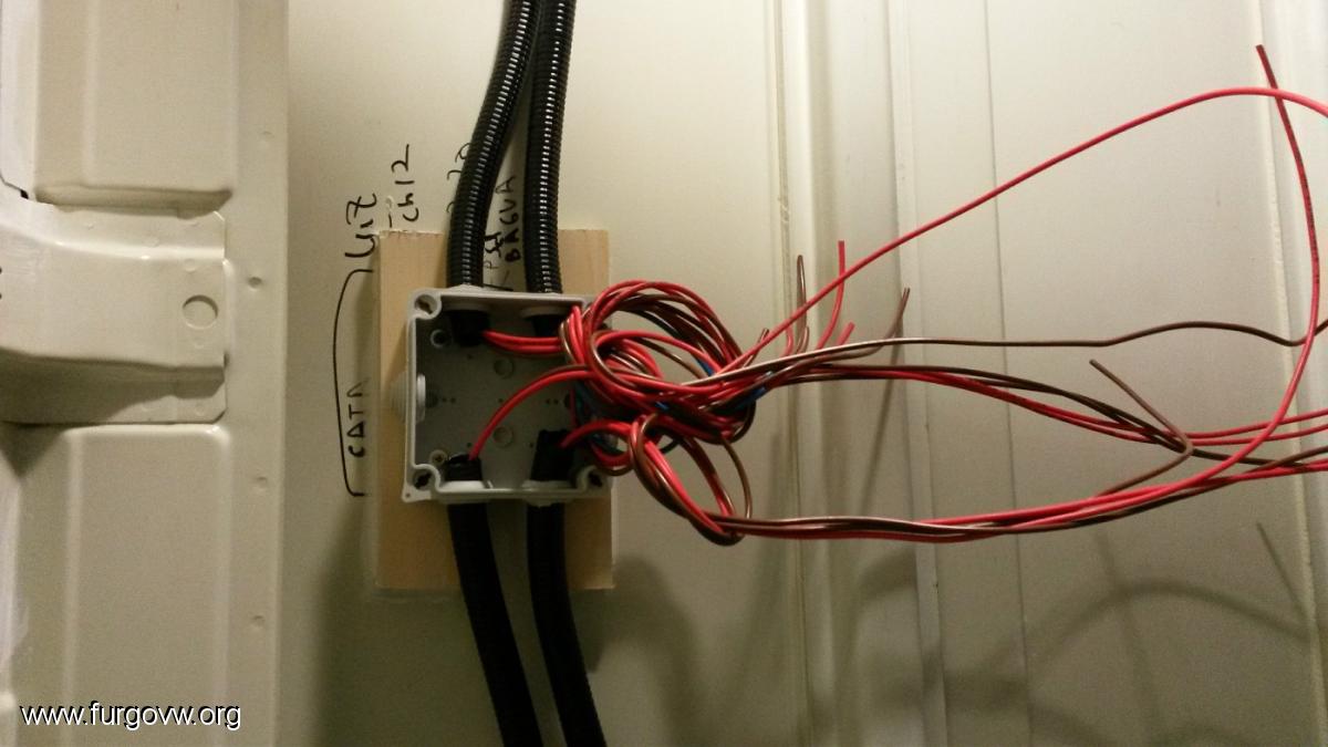

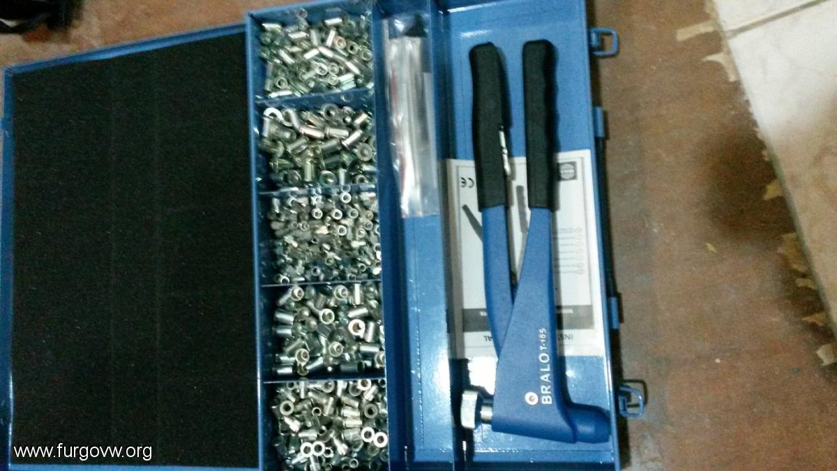

Seguimos con los avances. Por fin he conseguido remchadora de tuercas mas cara de lo que pensaba. Pero lleva buen surtido de remaches en su maletín.

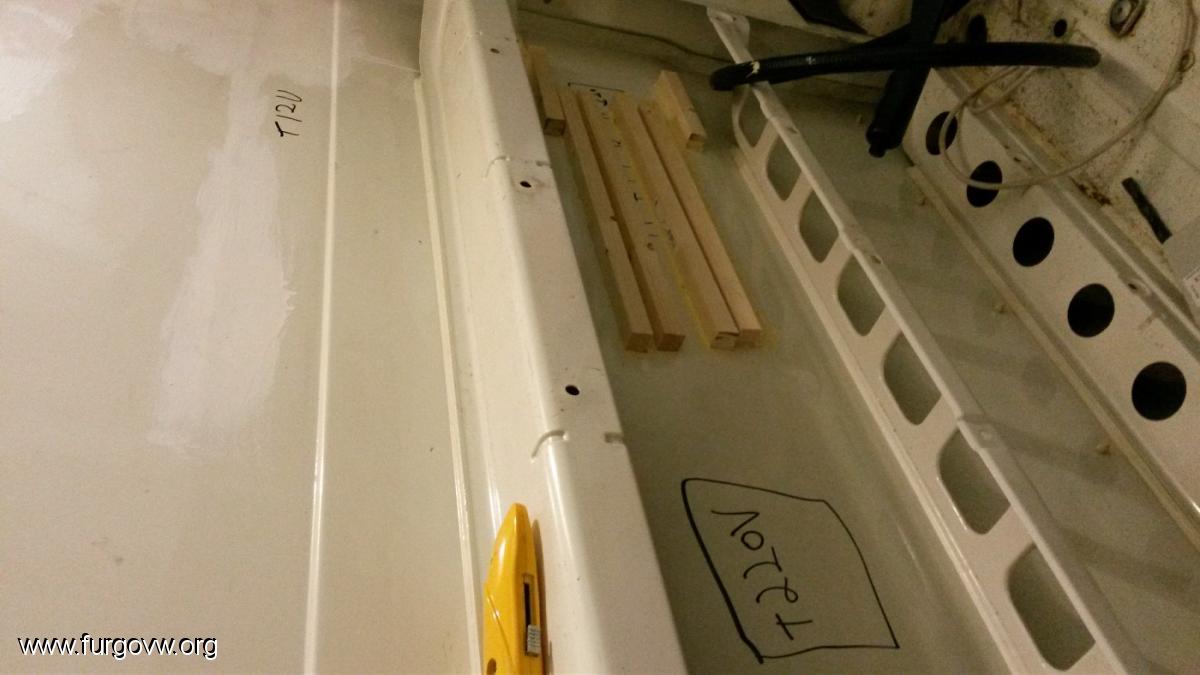

Hoy he terminado de agujerear con la corona para poder pasar los tubos y he aprovechado para pegar unos listones donde luego anclare las cajas de registro donde colocare fusibles y empalmes.

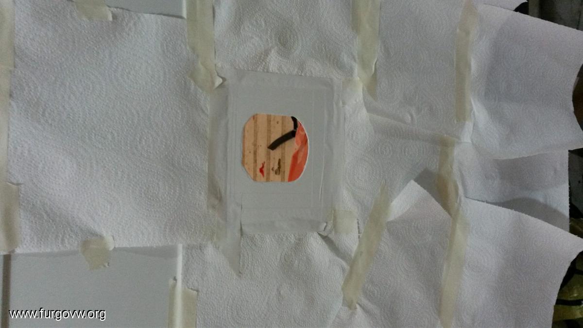

También he aprovechado para colocar la toma de 220v.

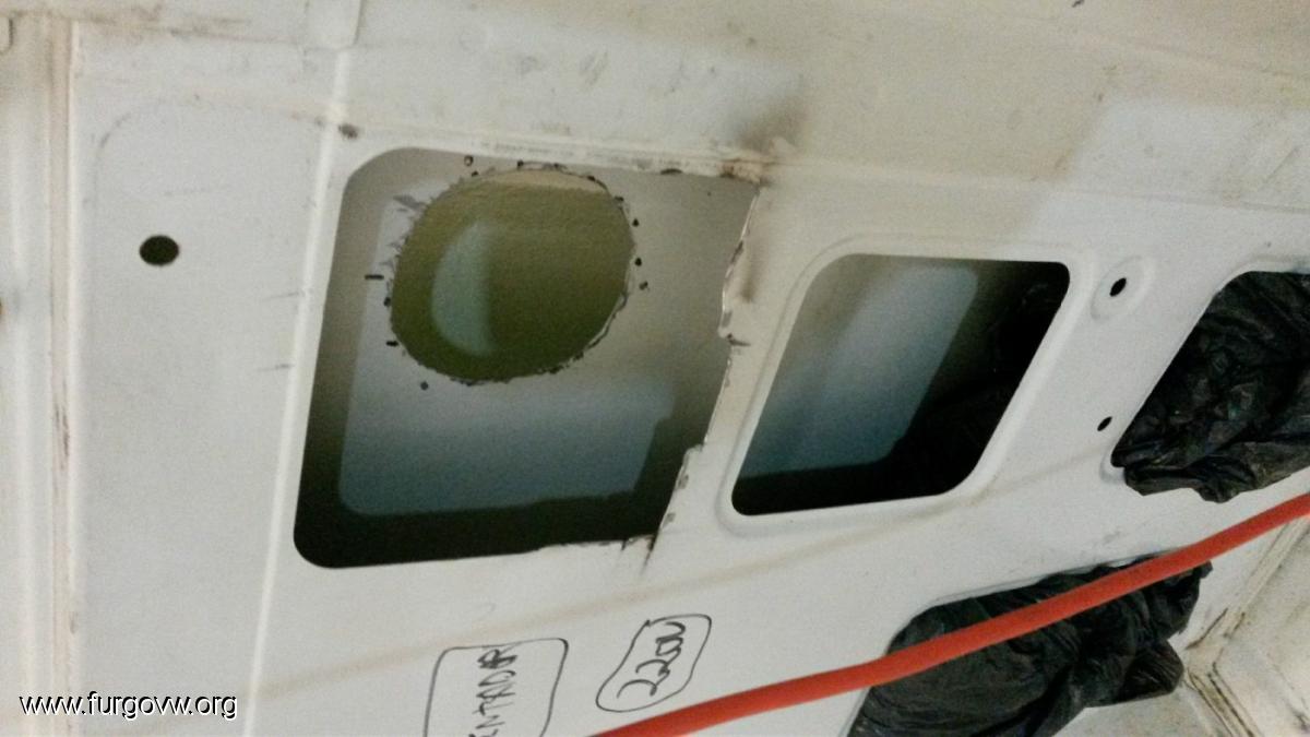

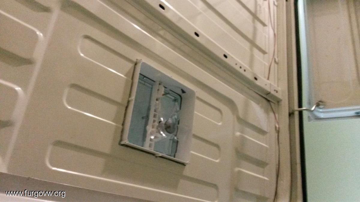

Seguimos despacio pero sin pausa. Esta semana nos llegaron  muchos accesorios entre ellos las dos claraboyas que hoy he hecho los huecos y también la entrada de la bocana del agua.
