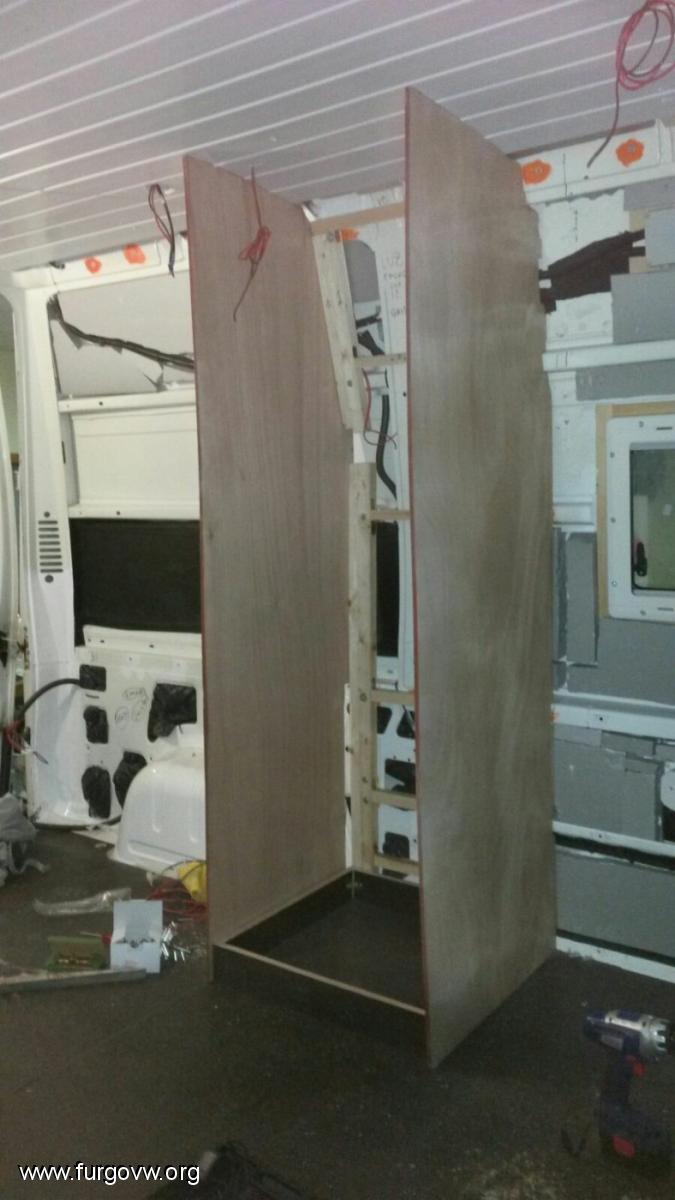

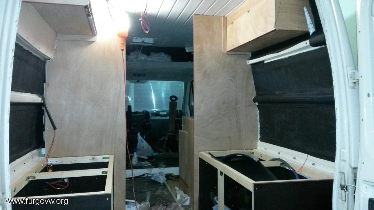

Bueno, proseguimos para bingo. Finalmente he decidido hacer todo en contrachapado fenólico. Si alguien por valencia quiere saber donde comprarlo bien de precio que me escriba un privado por no hacer publicidad.
El baño finalmente lo estoy haciendo do en tablero de 10mm para ahorrar peso. Esto me ha llevado todo el finde para que cuadrase correctamente. Después mano de tapa poros y hoy comienzo a montar.

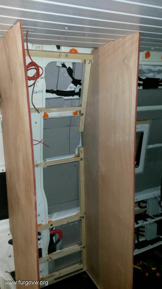

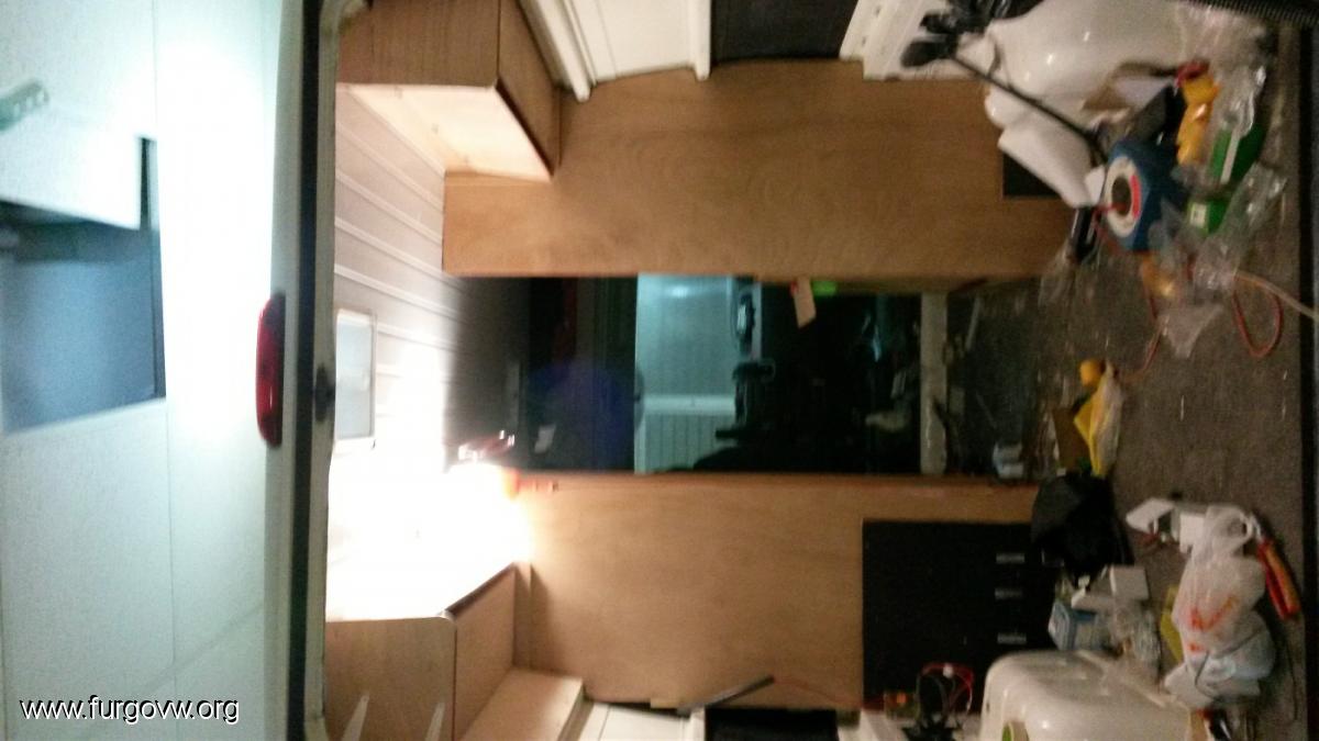

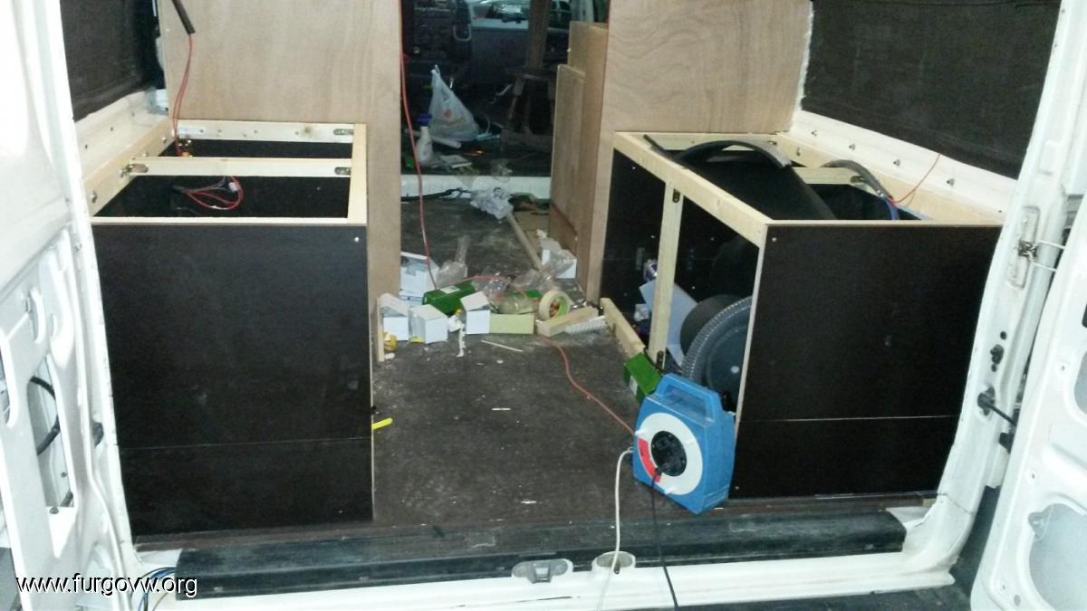

Bueno. Esto no se detiene todos los días avanzo un poquito finalmente tras intentar que un profesional me hiciese los muebles y no conseguir ninguno me lance a hacerlos yo y encima a medida. He de aclarar que nunca había trabajado en madera, no veais muchos defectos.
Conforme voy avanzando veo la furgo mas pequeña

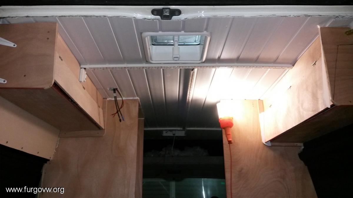

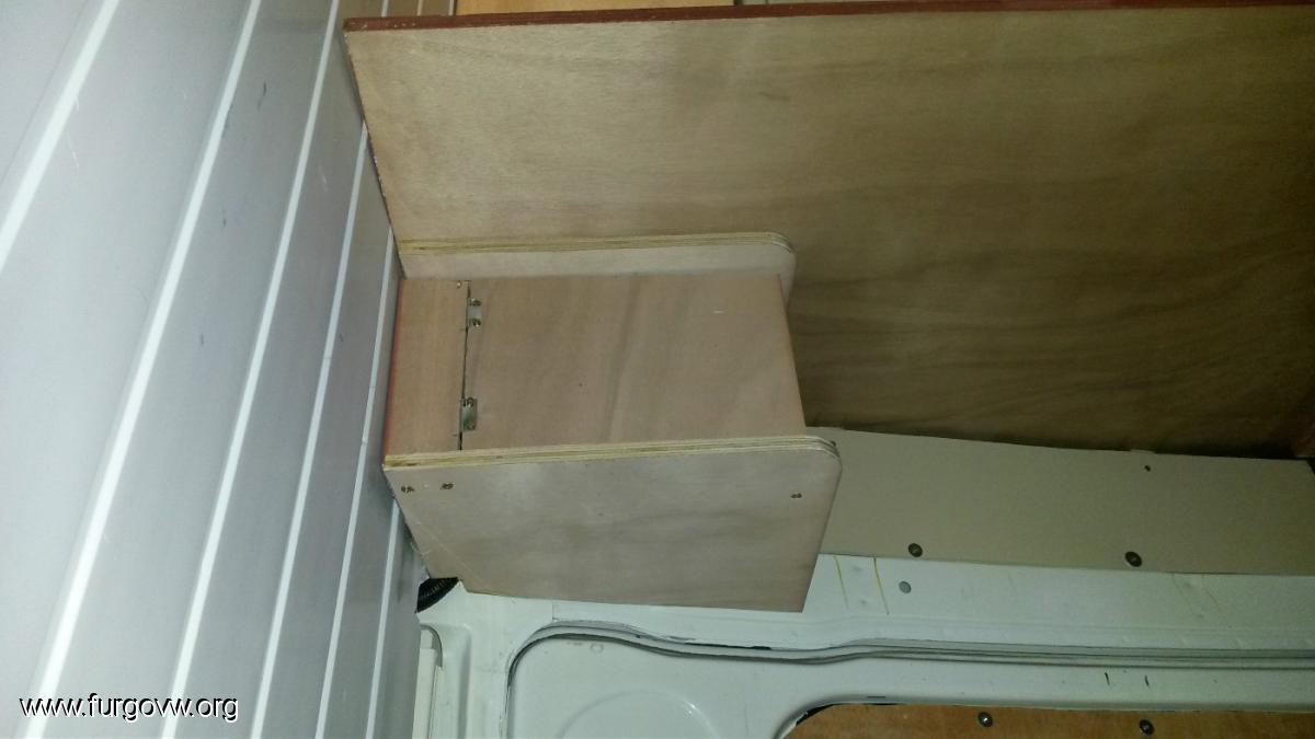

Después de currar aun he sacado un rato para hacer un pequeño mueble encima de la cocina.
aun estoy dando vueltas de como hacer la cama convertible en salón trasero .

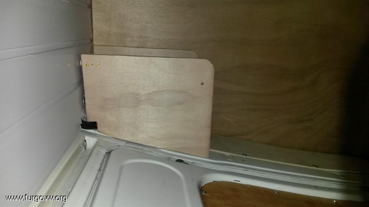

La cama me quedara de larga  el ancho de  la furgo y de ancha la cama tendrá 1.20 aprox, los módulos al final se realizaran con dos maderas que se despliegen para hacer la cama y de mesa se colocara una normal de camping.
Lo que estoy intentando  pensar como hacer. son las patas de estos tableros

Gracias por el aporte pero no me cuadran las medidas. En formato cama tiene que tener 53cm. Al final partire en dos trozos que abatire a los propios módulos, le colocare unas bisagras de piano

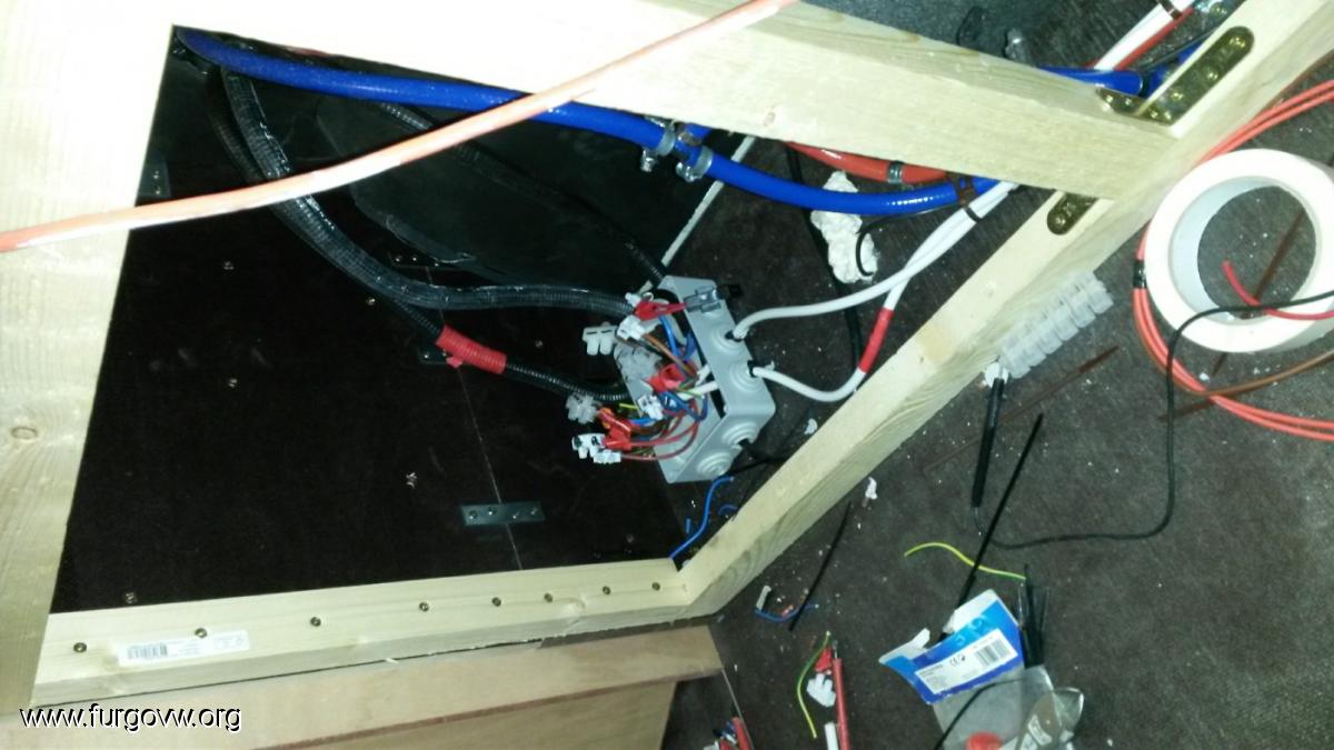

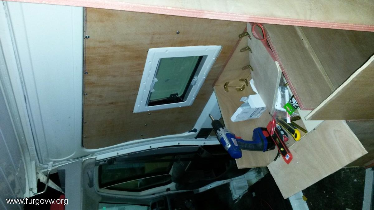

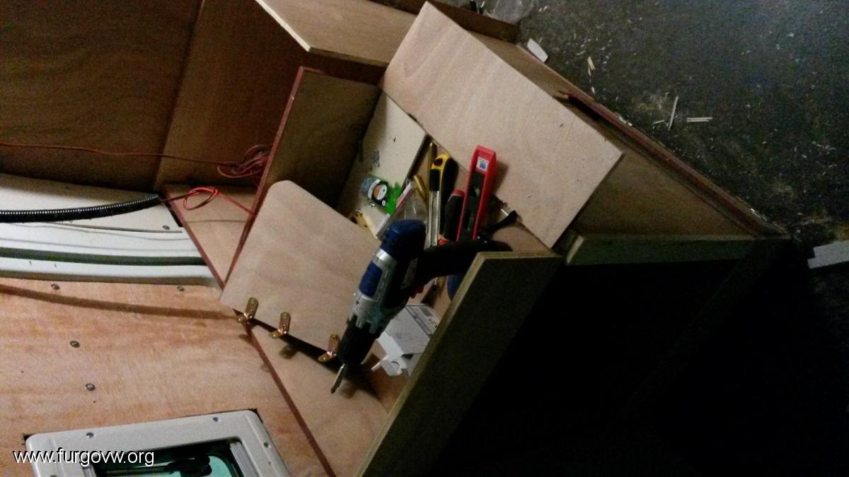

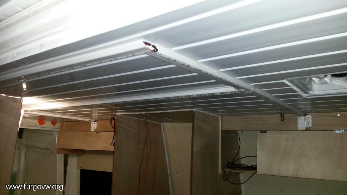

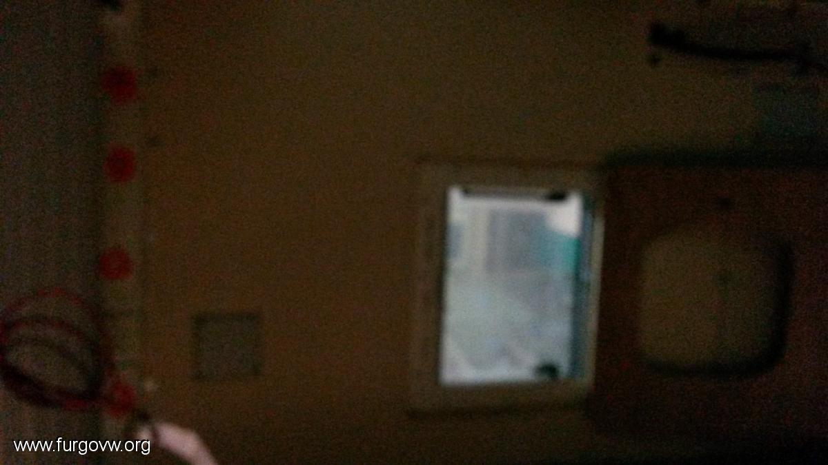

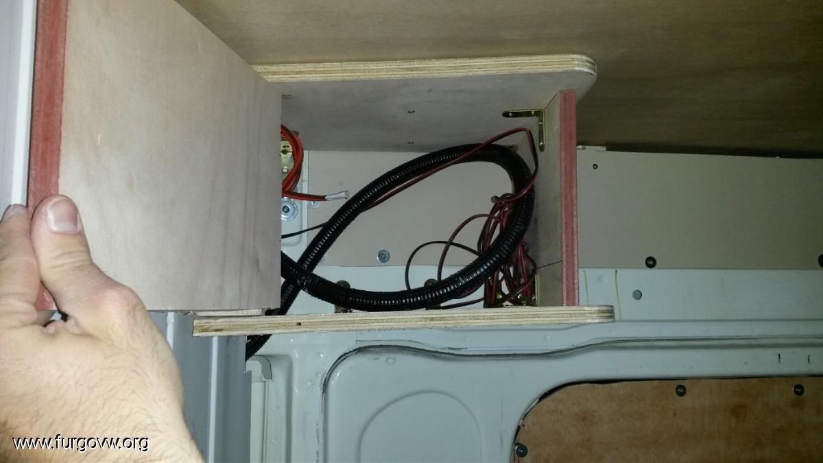

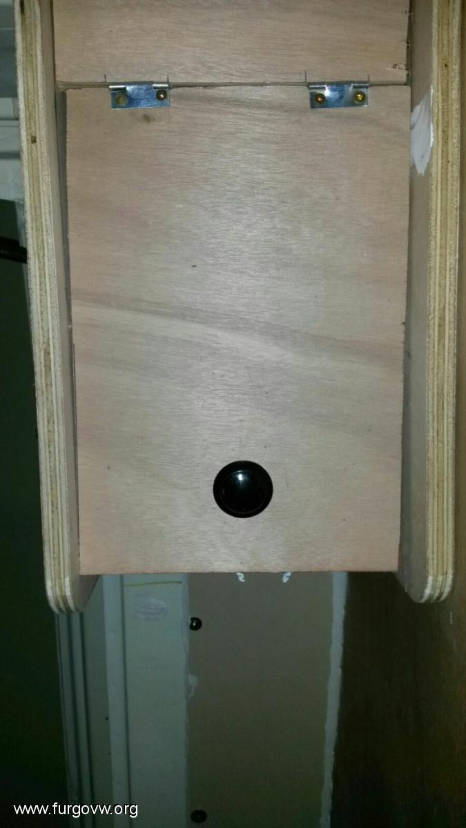

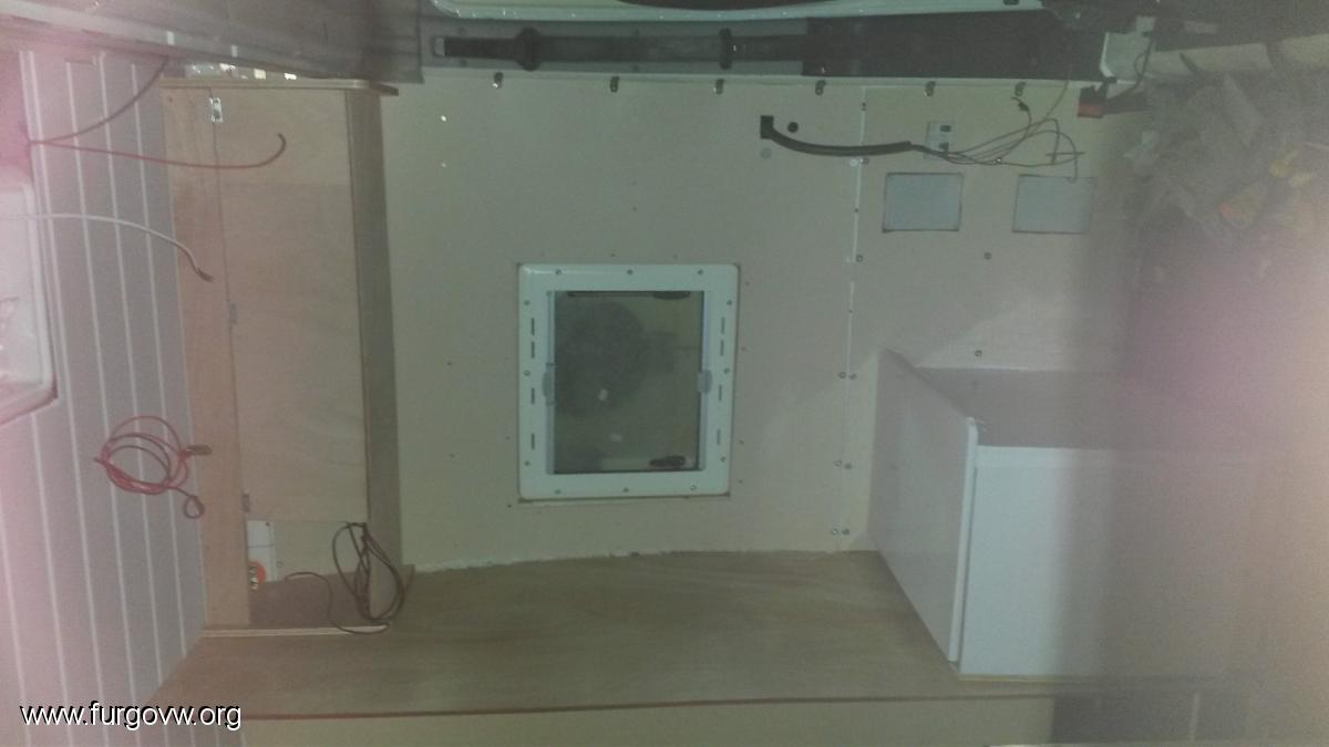

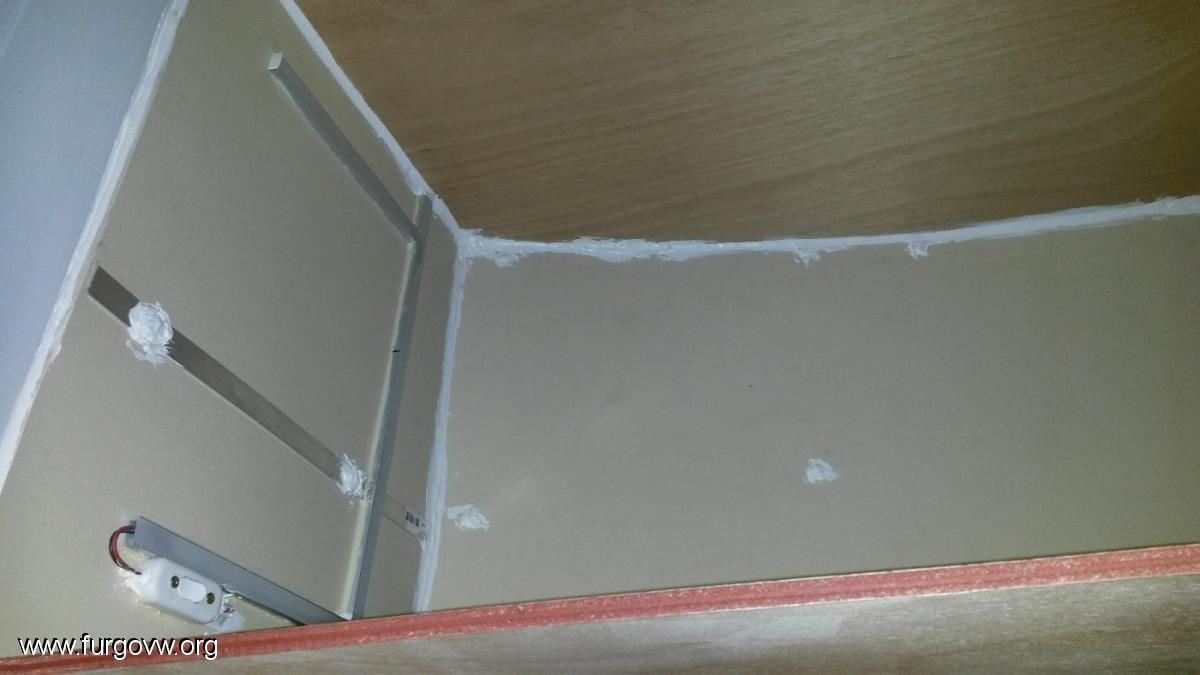

Seguimos. Despues de pegarme con la base giratoria y que no cuadrase resulta que estaba mal etiqjetada y no era la mia. He seguido instalando la iluminacion. Tira de led de 4.8w el metro y en paralelo una igual pero rgb para enchufar la que apetezca. Tambien he puesto los tiradores escamoteables. Que el primera me costo un poco. Pero una vez cogidas las medidas se ponen enseguida.
En el baño he colocado un perfil de aluminio con reflector para proteger el led del agua de momento el baño se cerrara solo con j a cortina espero que el agua no se salga. En función de eso se pondran dos puertas o no.
En cuanto ha instalación  de agua ya tengo hecha la instalación completa de aguas limpias y sucias lo que no he probado es la estanqueidad de los depósitos.
Estoy a falta de poner la pila y acabar el baño el cual de momento lo cerrare solo con una cortina. Espero que no se salga el agua y terminar la cama que tengo las maderas ha falta de adaptarlas y ver la forma de las patas centrales.
