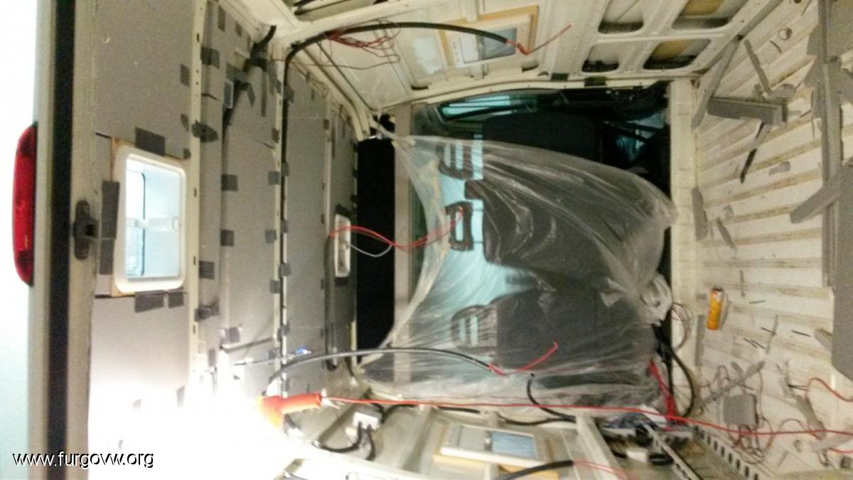

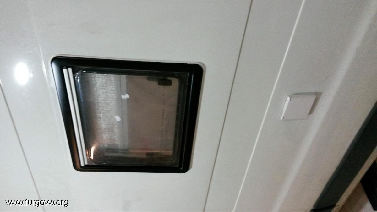

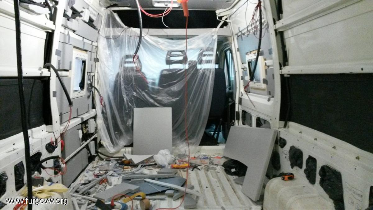

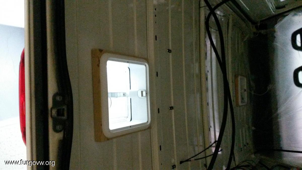

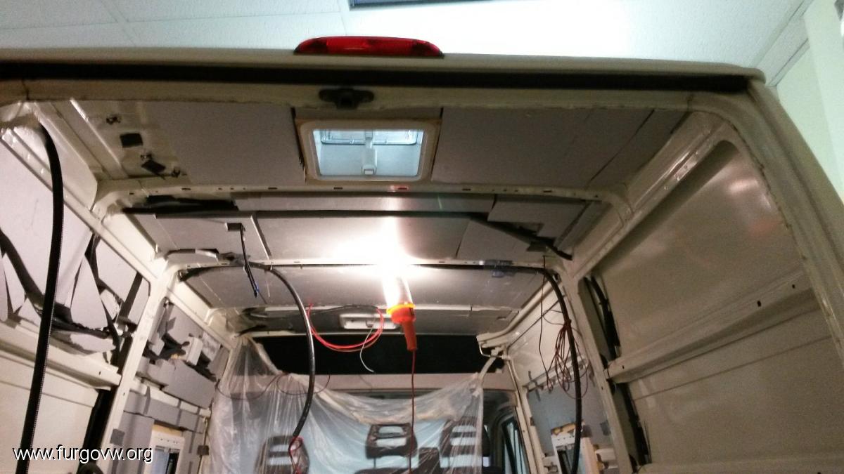

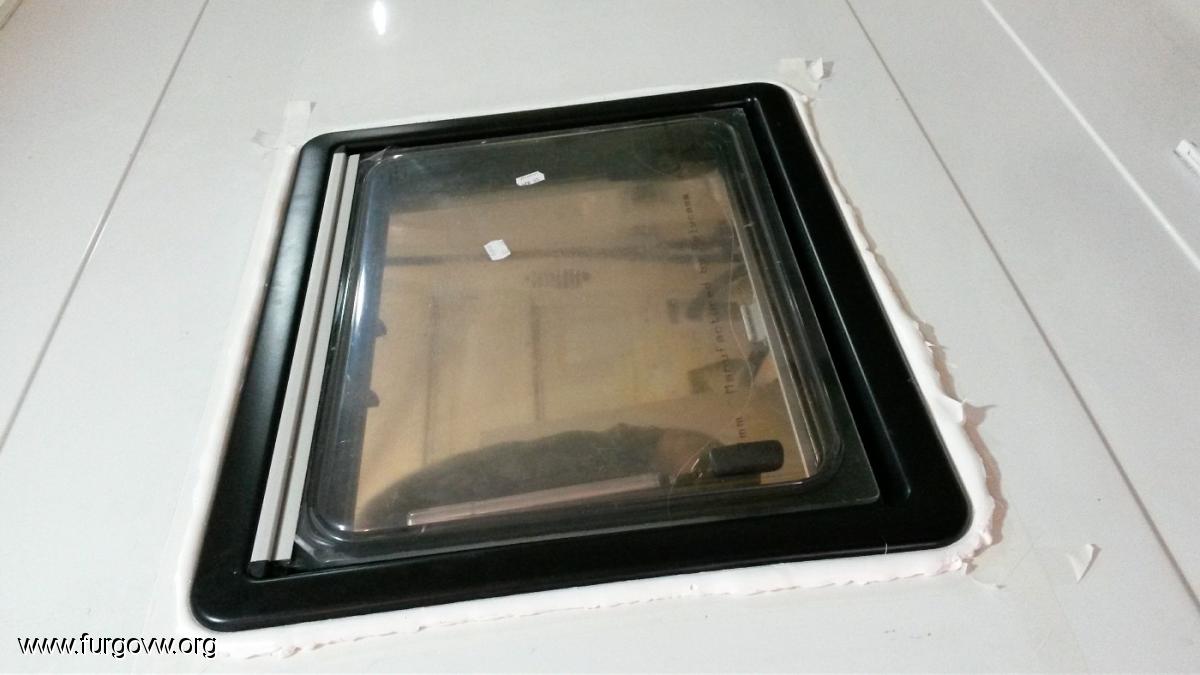

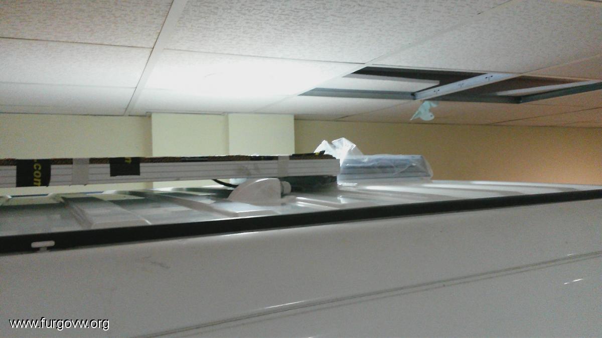

Bueno. Actualizaciones. Tras un puente haciendo mas horas que un reloj en la furgo. Ya tengo instalada. Las claraboyas. Ventanas y el aislamiento practicamente acabado.
también aproveche para colocar la placa solar.
En nada empiezo a panelar!!!

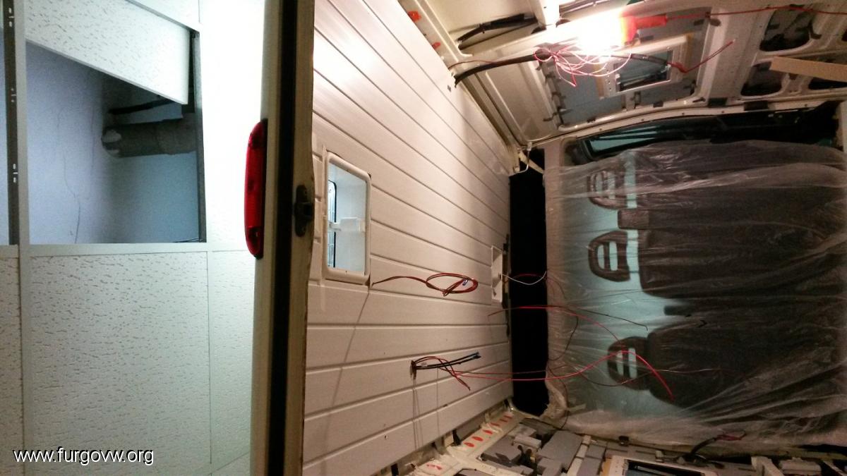

Seguimos con progresos,  esta vez ha dado poco a avanzar solo he panelado el techo con friso de pvc. La verdad que ha ido bastante  rápido el único que dio problemas fue la primera lama el resto muy deprisa con las uñas soporte que se compran para la colocación.
Ahora estoy  dándole vueltas a como realizar el habitáculo de la ducha. No tengo claro como hacerlo. Alguien sabe si se puede homologar hecho con una estructura  de listones y forrado en poli carbonato?

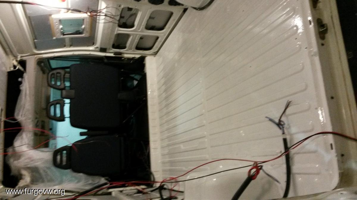

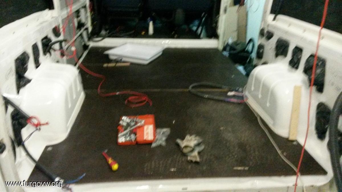

Novedades, este fin de ha dado tiempo a poco. Pintado del suelo que estaba un poco feo y colocación de madera de carrocería de 10 mm. Es dirigía se ha costado lo suyo cortarla con la caladora.
Si alguien por valencia no sabe donde comprar madera. He encontrado un almacén que lo encuentro bastante bien de precio.
tambien he hecho el marco para posicionar el plato de ducha. Falta comprar tableros de 10 mm para hacer las paredes de la ducha.

El tablero que he puesto del suelo es pesado pero más ligero que el contrachapado del mismo grosor que había antes en el suelo. Con este me aseguro que el suelo ni se va ha inchar ni deteriorar.
