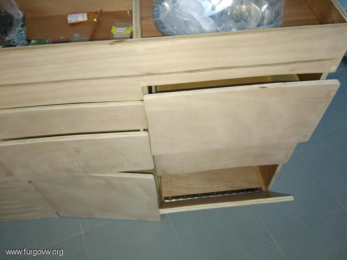

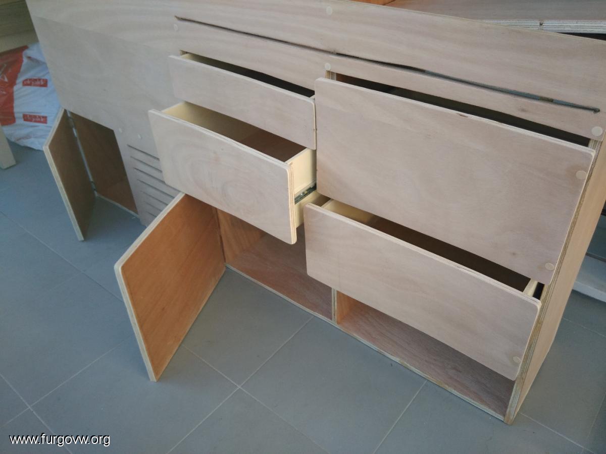

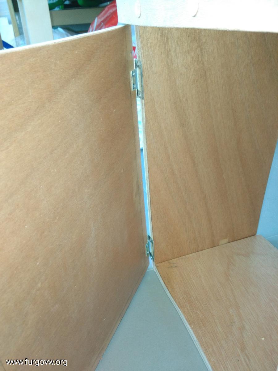

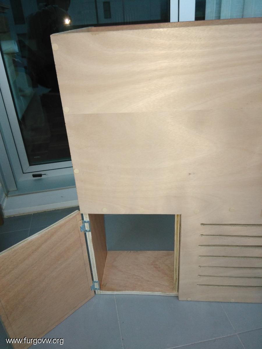

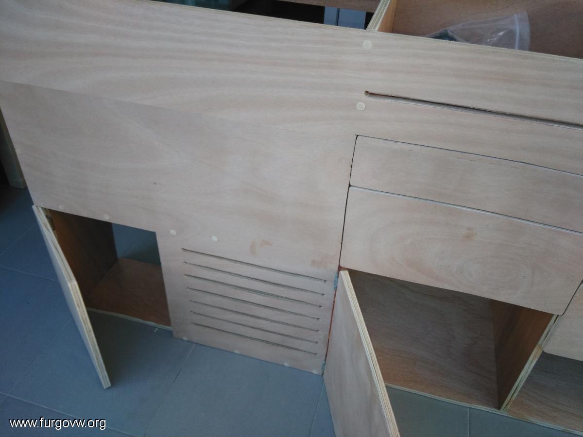

En cuanto al mueble, puede que sea obvio pero... ¿Has comprobado que puedas abrir los cajones/puertas que necesites con el asiento colocado?
iñaki76
Gracias Elo.
El color del cable lo he puesto negro porque es el color que trae el grifo. Pero para evitar errores, voy a hacer lo que me comentas, y lo voy a cambiar aquí en el foro y en el mueble, para evitar que lleve a error a alguien.
Sobre los cajones y las puertas. Los cajones se abren sin problemas. La puerta de la derecha para evitar problemas con el asiento y el suelo irregular de la furgo he hecho que se abra de arriba hacia abajo. La puerta del medio la podré abrir casi del todo, cuando los asientos estén hacia atrás del todo y aún así un poco me va a pegar con los asientos (si los asientos están hacia delante puerta inutilizada). Por eso he puesto hay los bidones de agua. Y la puerta que esta a la izquierda, me a pasar lo contrario. Es un mini armario, que en un principio no lo iba a abrir, pero al final me he animado a a hacerlo. Pero lo que te comentaba, solo lo podré utilizar cuando el asiento este pegado delante (si los asientos están hacia atrás puerta inutilizada).
