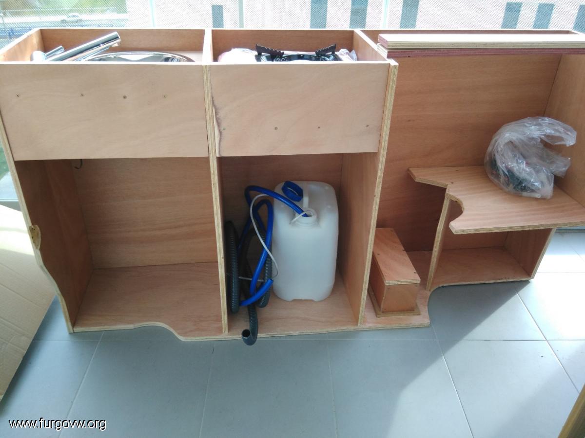

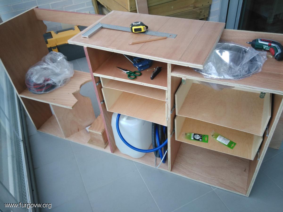

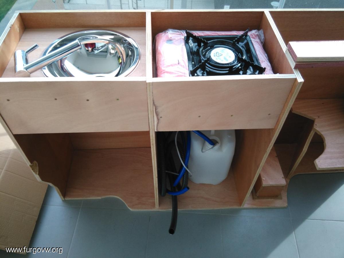

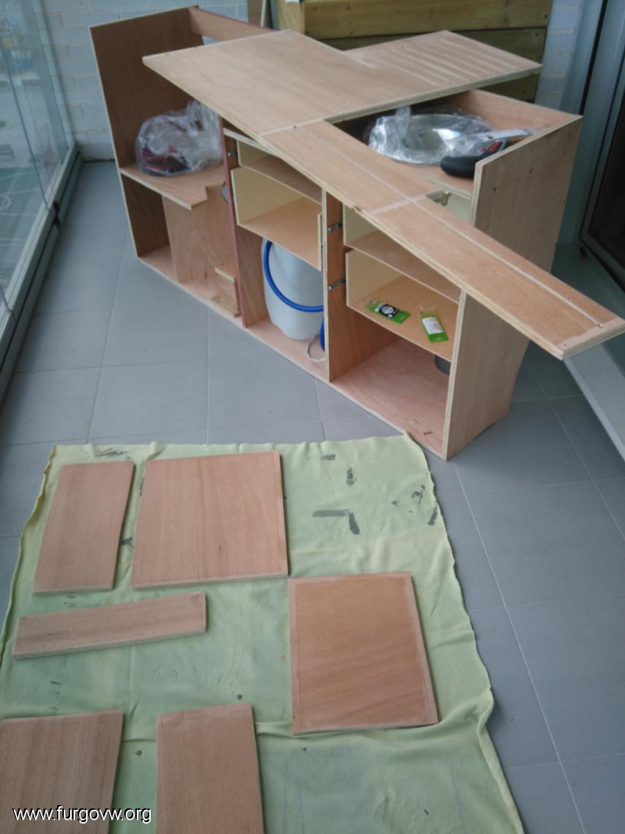

Ya va tomando mas forma.
A la izquierda el grifo, debajo van dos cajones y un armario y a la derecha la cocina y debajo de la cocina dos cajones y un armario con dos garrafas de agua de 10L cada una.

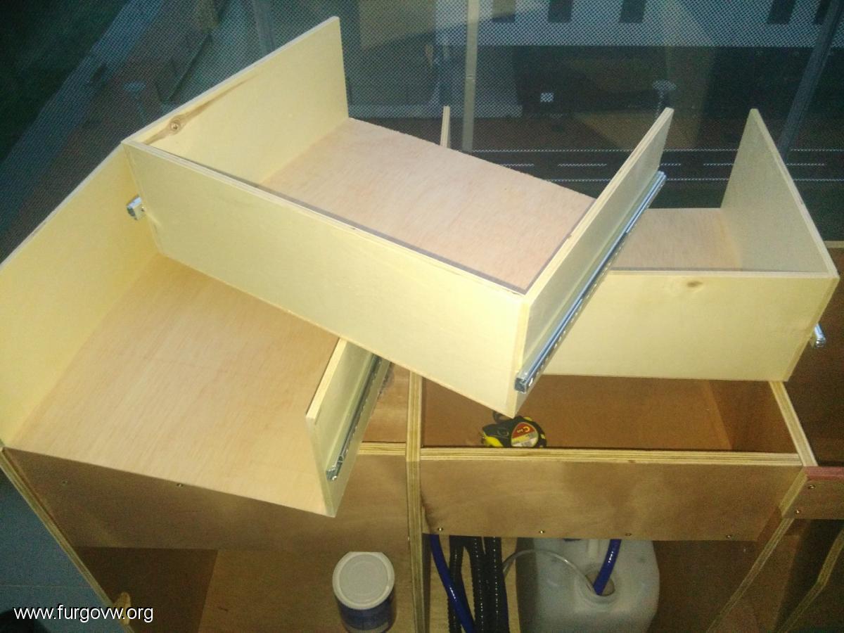

Y los cajones preparados pero sin poner. Creo que la base de los cajones es muy endeble, veremos que tal resulta.

Aquí va otra parte del culebrón, al menos voy viendo el final. aunque ahora tendré unos día en los que poco podré hacer es una pena.
Al grano.

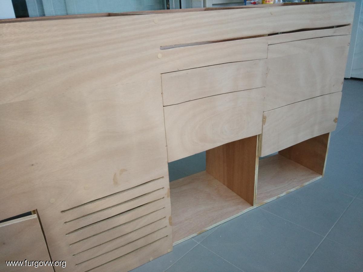

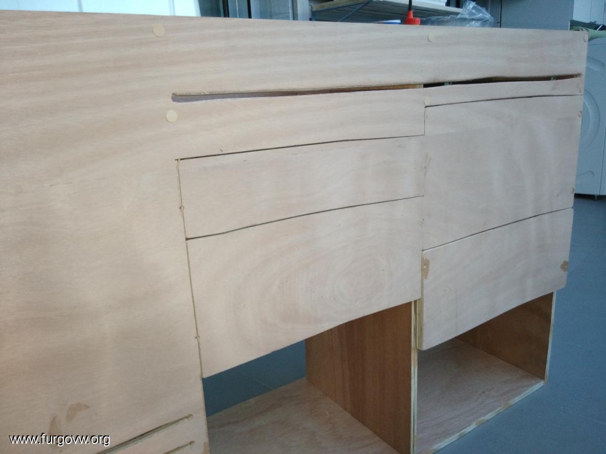

He quitado la tapa de delante. Un fallo que he cometido ha sido la de atornillarla, ahora al recortar las piezas los frentes de los cajones y las puertas tienen agujeros de tornillos que tendré que tapar.
Y otro fallo, o problema que igual se nos plantea en el futuro van a ser los cajones, se me ha roto ya una guía de los cajones. He comprado las guías para cajones con fijación lateral del Leroy están bien pero no dan mucha seguridad 2,55€, había otras telescópicas pero el problema que les veía era que pesaban 5 veces más y precio 6 veces más. Pero bueno a ver si al final lo barato sale caro. Ya os diré.

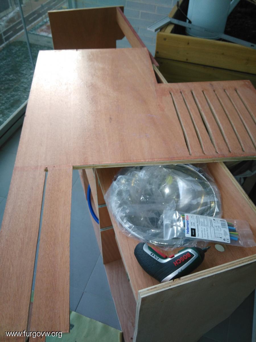

Lo dicho he quitado la tapa y cortado. el problema que tengo es que el cortar recto no entra en mi vocabulario pero es lo que hay. No soy un profesional del sector. Ni tengo las maquinarias perfectas. aunque como dice mi novia poco tardaré en comprarme algún juguete más.
En la foto se ve la puerta del medio medida para hacerle los cortes para los dos cajones y la puerta del armario.
Y la puerta de la derecha:

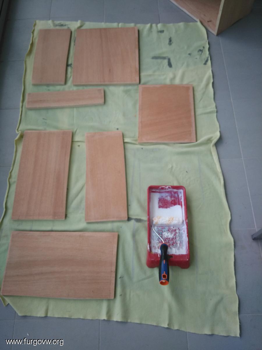

Estas son todas las piezas que me han salido:
Piezas barnizadas por detrás y esperando a secar:
Y esta es la pieza a la que más vueltas le he dado. Las ideas que he visto por el foro eran variadas y cada cual me gustaba más. Al final esto es lo que hecho. Los cortes seguidos que veis son para que ventile la nevera. Por el foro he visto gente que ponía rendijas,... yo he preferido hacer los cortes en la propia madera para darle continuidad (esto esta copiado de otro compañero, siento no poder poner tu nombre si lo estas leyendo pues ahora no encuentro quien eres, cuando lo encuentre prometo editar este brico y ponerlo).
La otra recta que se ve es para enganchar la mesa en la furgoneta, hay foreros que han quitado y desmontado las barra de la furgo. Yo como comente estoy intentando hacer el menor cambio posible en la furgo. Otro han comprado esa barra y la han puesto en el mueble. Estuve apunto de hacerlo, pero al final he cogida la directa un corte y más barato.

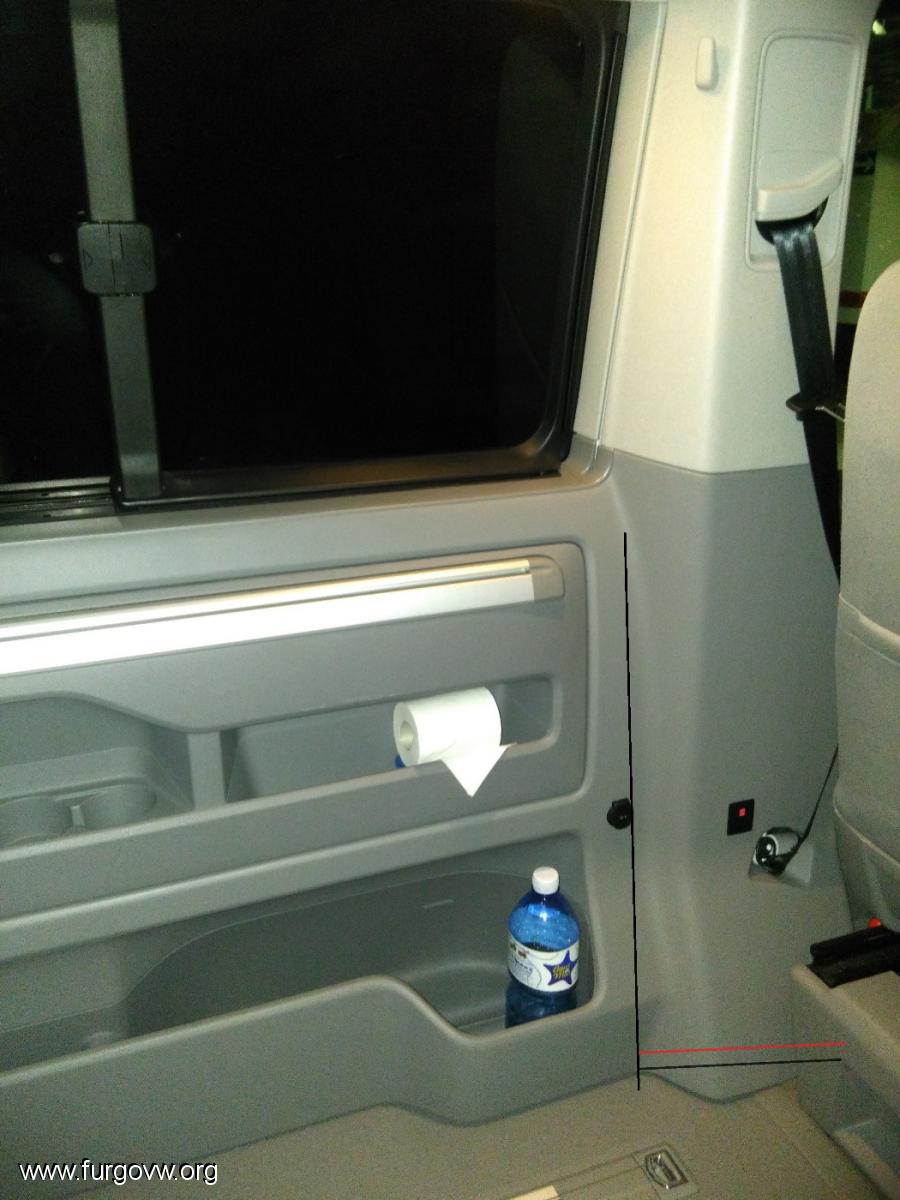

??? ??? Una duda para el siguiente siguiente paso. Tengo que conectar a la batería auxiliar todo, ya tengo el portafusibles, cableado, fusibles, voltímetro. Mi duda es como llevar los cables (uno rojo y uno negro, todos los empalmes los haré dentro del mueble) del mueble a la segunda batería detrás de mi asiento.  .loco1 .loco2 .malabares
Si alguien tiene alguna idea  ??? ???

Esta es la duda.
El mueble termina en donde la linea negar y tengo que llevar los dos cables. Igual sin más un tubo y ya esta  .confuso2 .confuso2
No sé que se os ocurre.
Por cierto, en la foto se ve la barra de la mesa que no voy a desmontar y el enchufe de 12V para el que hice el rebaje en el mueble.

Si quieres pasarlos por el suelo, tendrás que quitar el asiento y aflojar un poco los tornillos que sujetan la base al suelo para hacerte hueco. Nosotros no metimos tubo.
Si no piensas cortar el lateral, al menos tendrás que desmontarlo para poder pescar los cables.
Nosotros pasamos positivo y negativo aunque, también cogí otra masa de la chapa de la zona y las uní, ahora mismo no recuerdo si del 10 o 16.

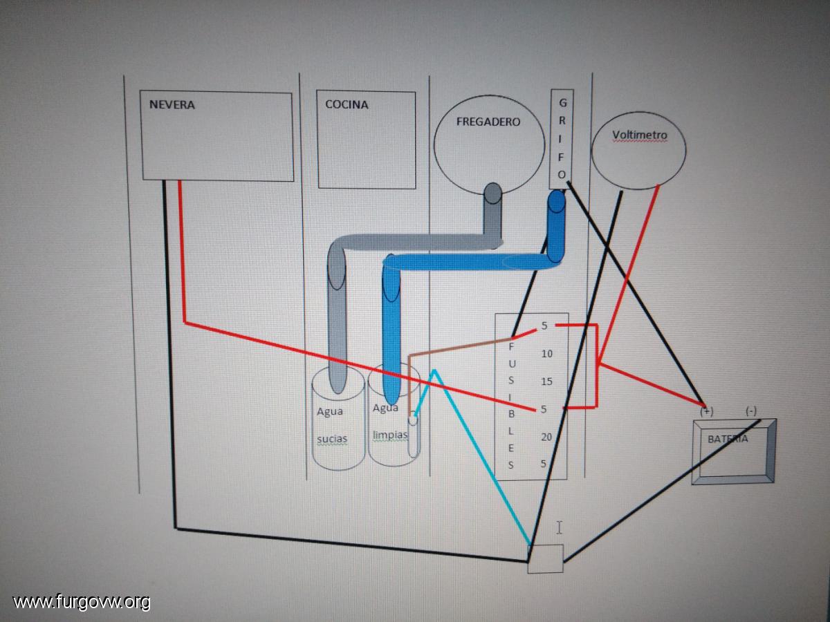

Fusible gordo (unos 40-50A) en el positivo de la batería (lo más cerca posible) y tiras el cable hasta el portafusibles (en mi caso de 8 vías) y desde ahí ya se reparte con cable más fino a consumos.

1.- Para pasar los cables yo no me rayaría mucho en levantar el plástico. Si los pasas bien pegaditos por el borde casi ni se ven. Eso sí, yo te recomiendo que pongas un conector tipo tamiya que no es nada caro y te será muy útil si quieres desconectar en algún momento para sacar el mueble o lo que sea, no tener que andar soltando cables de los bornes de batería. Y en cuanto al fusible, creo que sí te tocará poner uno gordo, pero hazte el cálculo porque en este caso sobredimensionar no es bueno. Es decir, el fusible está hecho para que pete si hay un pico de corriente por ejemplo, por lo que si es demasiado tocho y tarda mucho en petar, igual para cuando peta ya es tarde y ya quemaste algo de lo que tengas conectado (esto explicado así un poco a lo burro  :) pero por el foro tienes explicaciones mucho más técnicas si quieres)
2.- Igual es tarde para esto, pero te lo comento por si acaso: no sé si tu idea es homologar esos muebles, pero hay una distancia mínima que ay que mantener entre el respaldo del asiento y el mueble, que viendo la línea esa negra... no sé yo! (en mi caso por ejemplo me temo que estoy jodido en este punto).

Tengo una duda porque pones un fusible cerca de la batería si ya pones otros fusibles para la nevera y la bomba y grifo, es necesario este fusible.

Mi intención era homologar el mueble en un futuro, y no me había preocupado por ello, pensaba hacerlo despues de terminar el mueble. Pero me parece que la homologación no va ser posible. Bueno de momento voy a seguir con el mueble y luego lo que sea será. Sino me tocara desmontarlo todo para la ITV.

Esta es la idea de esquema que yo tenia, no se como la veis. Yo no he puesto el fusible grande cerca de la batería. Si es necesario lo hago. Igual este no es el foro para poner esta duda y la tengo que poner en electricidad  ???
¿Cómo lo veis?

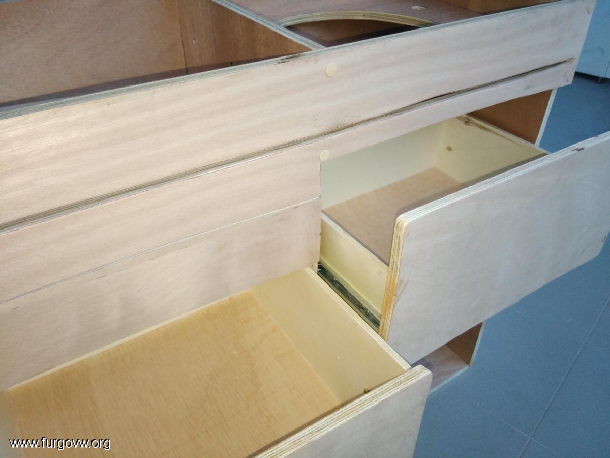

Bueno sigo con los últimos avances del mueble.

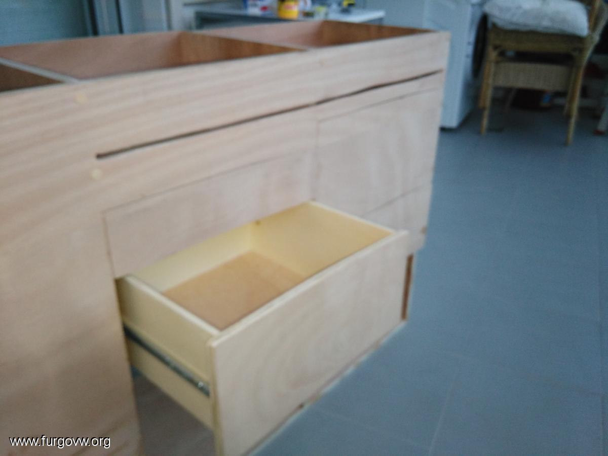

Os muestro como me han quedado los cajones y sus  tapas. Como veis se nota el que los he cortado yo con la sierra de calar. Quedan un poco chapuzillas, pero luego cuando lo termine y pintado se verá de otra forma. Os subo unas fotos, que es lo que todos estáis deseando.
Por cierto gracias al que haya propuesto este brico como uno de los mejores del 2016. Es de agradecer el que te valoren tu trabajo.
A ver cuando puedo seguir, ahora tengo unos problemas, los cajones los tengo que lijar pues chocan unos con otros, y algo parecido me pasa con las puertas de abajo, por eso no las he puesto.
