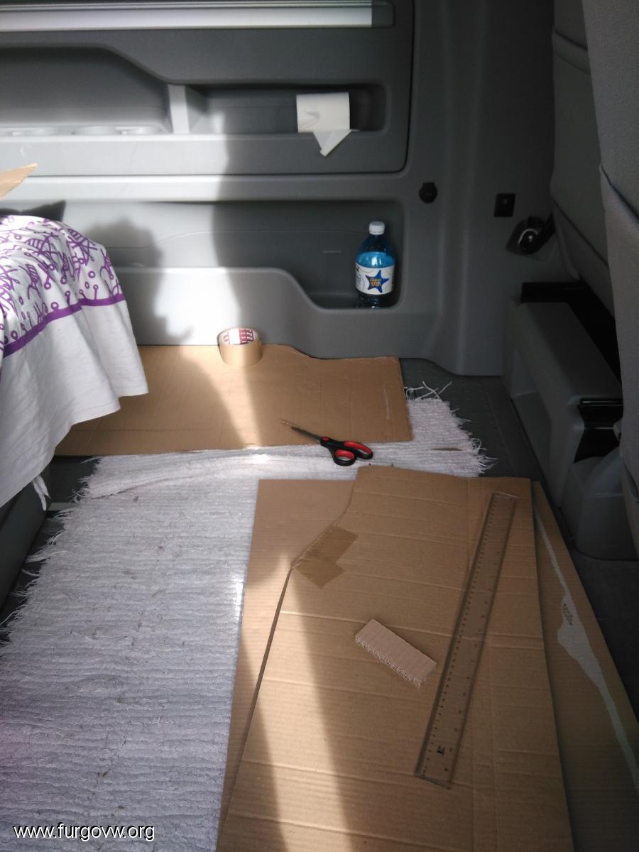

Hace un par de meses que he comenzado la camperización de la furgoneta. Hasta hoy no he querido publicar nada pues sino iba a ir demasiado lento. Ahora que espero terminar en breve el mueble he decidido empezar a publicar lo que tengo.

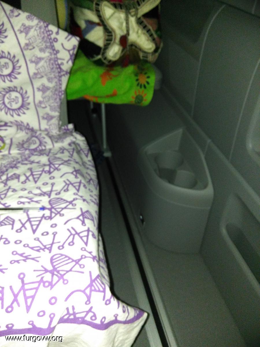

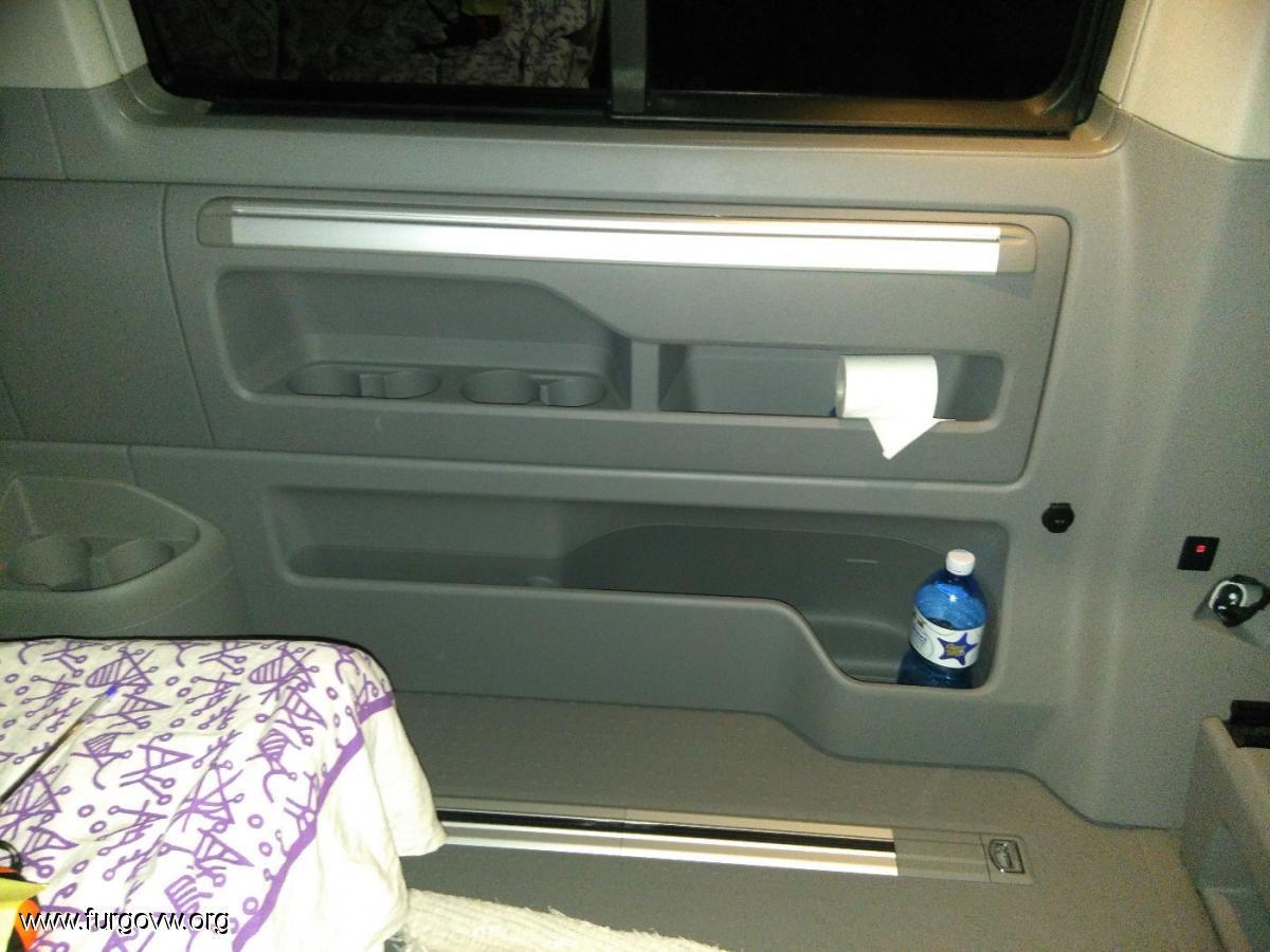

Lo primero a sido quitar el cajón lateral que viene. Para dejar un hueco para el mueble.

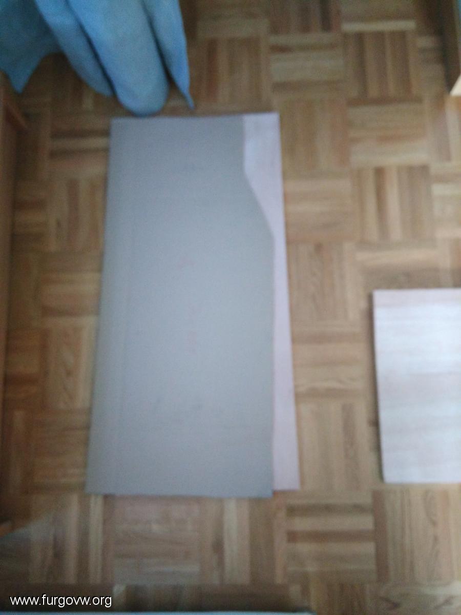

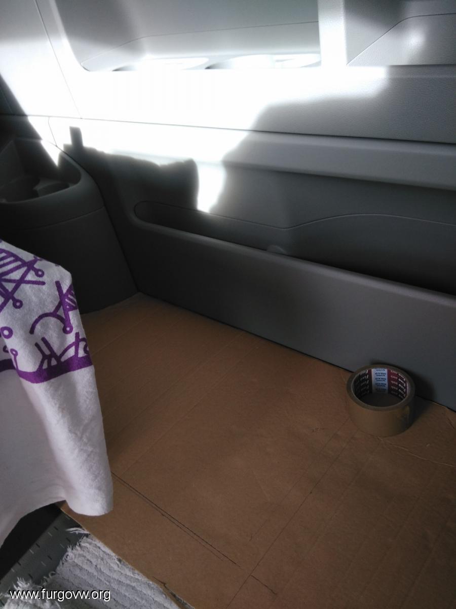

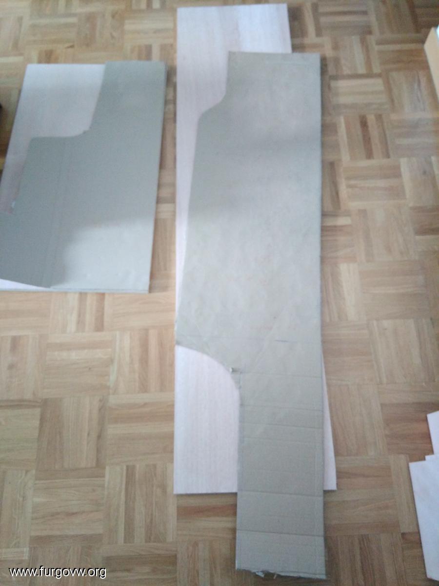

Tras dejar el hueco libre cree unas plantillas en cartón. La idea es la de no quitar los laterales de la furgoneta. Al ser una furgo nueva no tengo fuerzas para quitar el panel lateral trasero y serrar el panel lateral delantero.
Por lo que me va a costar mas hacer el mueble y me va a quedar más pequeño pero de momento por ahora preferimos un mueble más básico para empezar a funcionar como novatos que somos.
En esta foto se ven los problemas que vamos a tener para instalar la nevera. Pero bueno nada que con una sierra de calar no se pueda superar.
Mañana subo más fotos de como va el mueble.

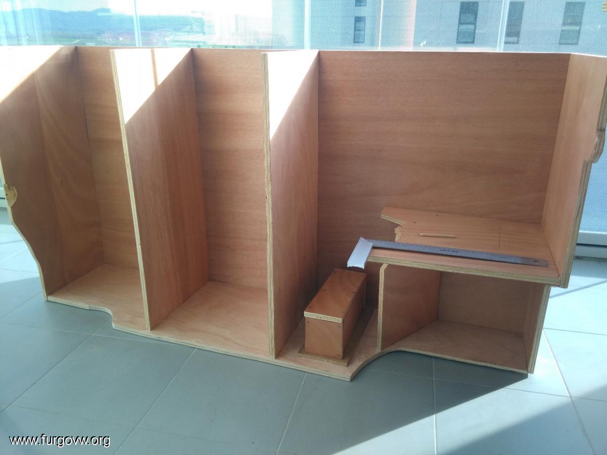

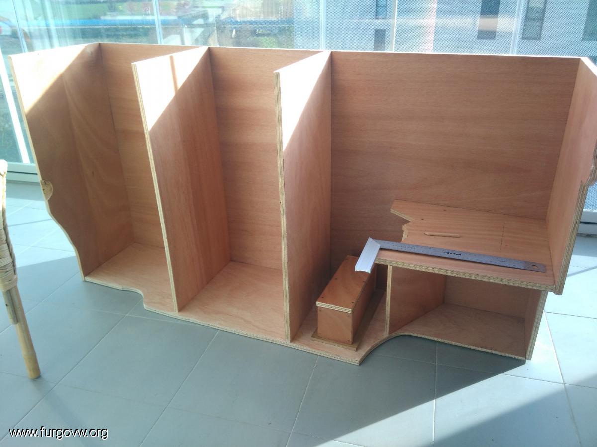

Aquí sigo mostrándoos los últimos avances. Esto lo hice hace un mes. Mañana os subo las últimas fotos del trabajo que he hecho.
Este es el mueble visto desde atrás.
A la izquierda voy a poner de arriba a bajo:
- Fregadero, grifo
- Cajón
- Cajón
- Puerta
El rebaje que hay en el lateral es porque justamente esta la conexión de 12V de la furgo y así la seguimos dejando utilizable.
En el medio va a ir:
-Cocina Butsir
- Cajón
- Cajón
- Puerta con dos garrafas de agua de 10L cada una. y bomba sumergible.
A la derecha: nevera waeco cb40. Al hueco le he hecho un altillo abajo para apoyar el motor y abajo a la derecha abra un mini hueco para guardar algo. Detrás de la nevera también nos quedara un pequeño hueco para guardar algo pequeño y alto.
Espero haberme explicado bien.  ???

Voy a hacer algo parecido en una vito pero habia pensado en quitar los plasticos para ganar espacio en el armario, tu los vas a dejar asi?
iñaki76
Yo no los voy a quitar. Más bien moralmente no los puedo quitar ahora. En la California Beach, el plástico de atrás sale normal. Pero el plástico de la parte de delante llega hasta la puerta del conductor. Por lo que tendría que serrarlo para siempre. Y ahora mismo en una cali nueva hace un cambio que sea irreversible no me atrevo.

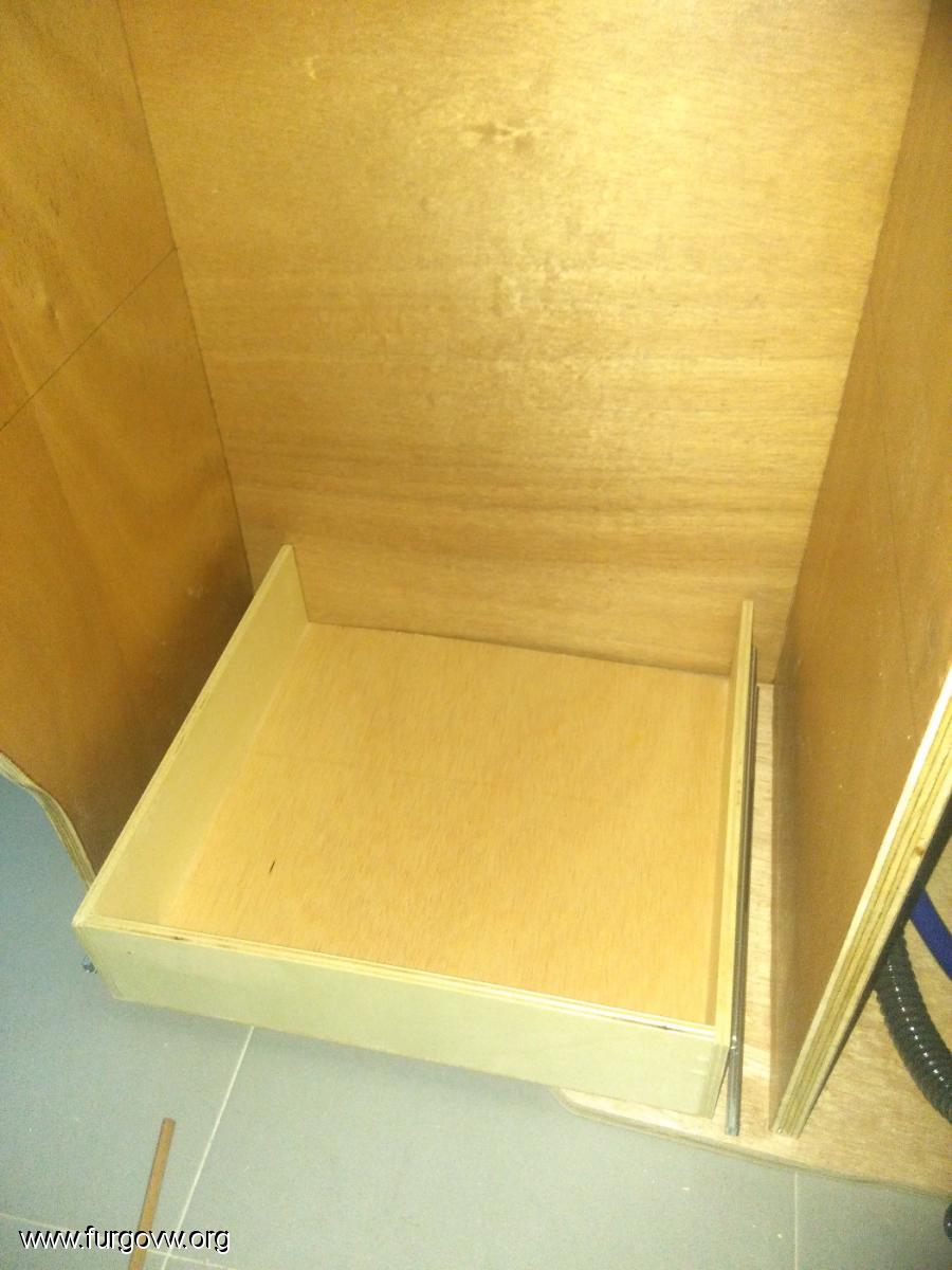

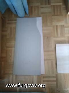

Así he hecho 4 cajones:
El frente de los cajones es la tabla grande, que he cortado en 7 trozos. Para hacer 4 cajones y 3 puertas.
En cuanto pueda subo fotos.
