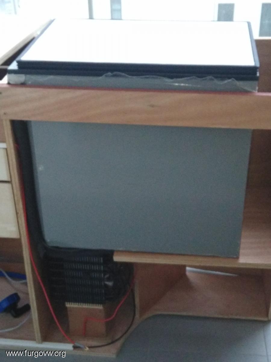

Las medidas de la nevera son practicamente las de la nevera, me sobresaldrá un poco por arriba. 61,5 de ancho, 34,5 de fondo y 74,5 de alto.
El mueble lo voy a anclar a los railes, tenia pensado utilizar los dos anclajes que venían en el cajón lateral que he quitado. Si lo veo poco seguro miraré de poner alguno más. Todavía no he pensado si los originales de VW o otros que he visto por el foro.

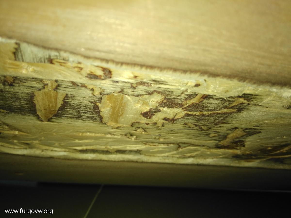

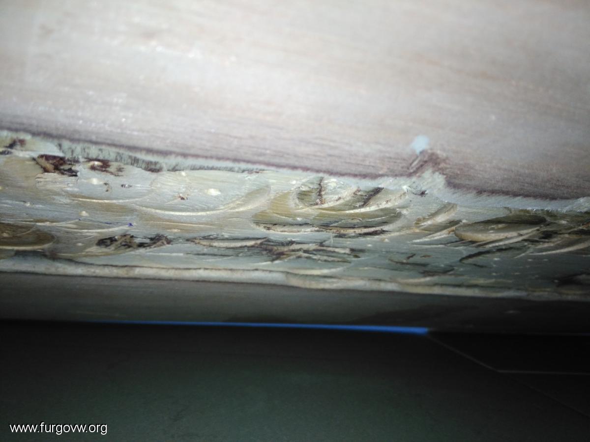

Hay una foto del mueble que se había olvidado sacar. Al mueble por debajo, para que quede estable en el suelo le he hecho un rebaje casero con el taladro, pues la zona del raíl esta levantada unos 4 o 5mm con respecto al suelo, lo que hace que el mueble no se apoyase bien del todo.
A ver si se ve bien la foto, pues ahora hacerla con todo el mueble casi terminado me ha resultado un poco complicado.

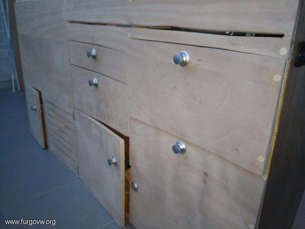

Os pongo las fotos de la parte delantera con todos los cierres con pulsado instalados.
Para que cierren en uno he puesto la pletina que viene y he rebajo la madera.
Los cajones se cierran haciendo tope con el de arriba.
Y en las otras dos puertas he hecho un agujero en el armario donde encaja el pestillo.

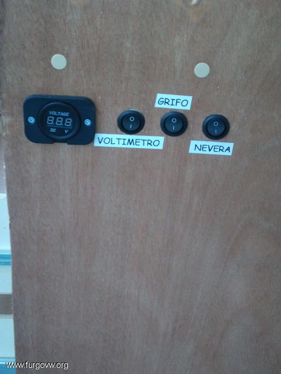

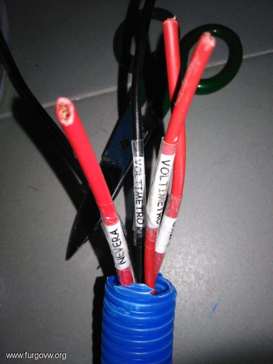

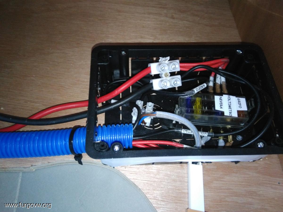

Aquí van las fotos de la instalación eléctrica.
Los interruptores están en el lateral detrás del asiento, junto con el voltímetro.

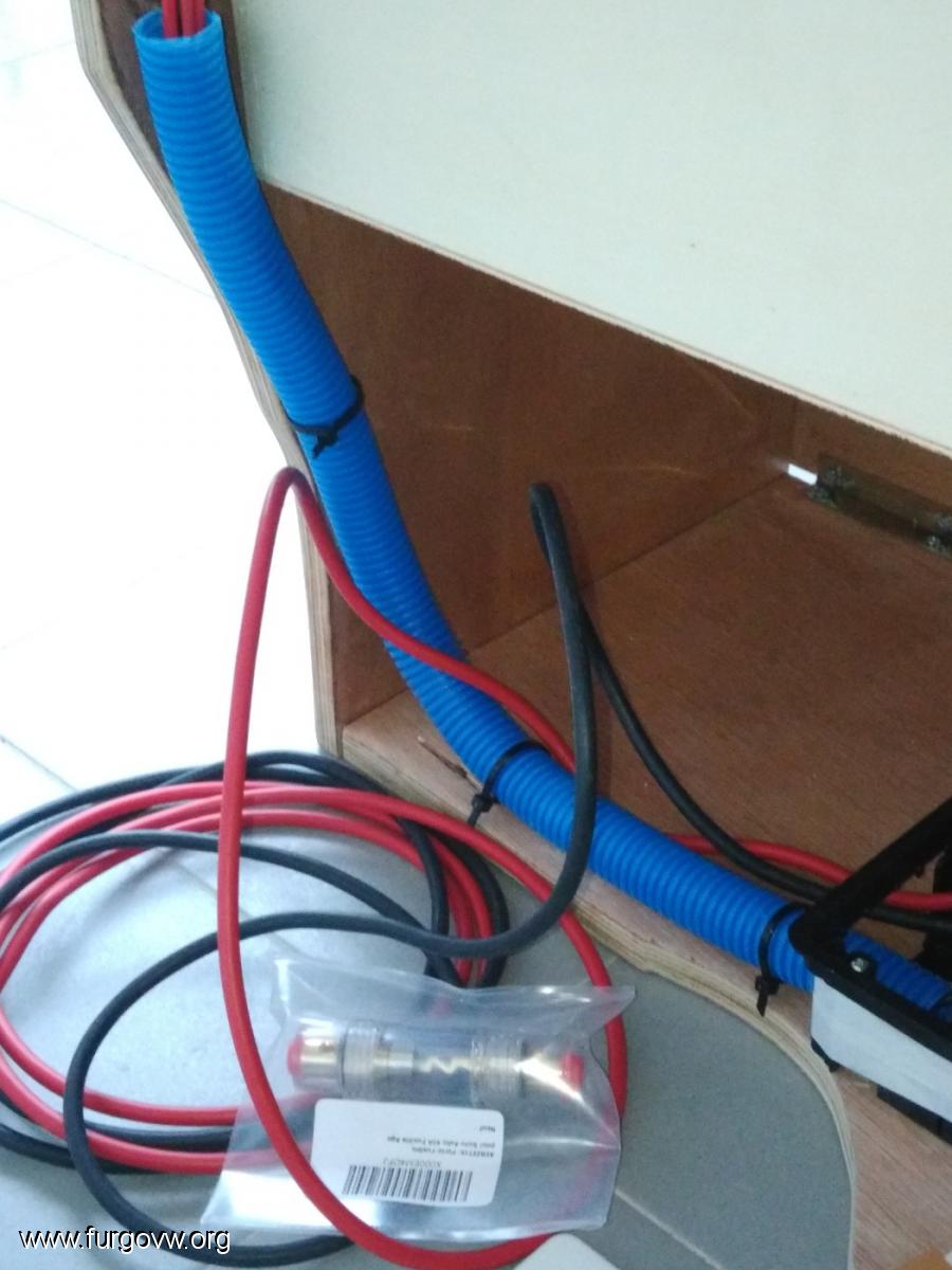

Y esto es visto desde dentro
He puesto a todos los cables de que son pues dudo que dentro de unas horas sepa que es cada cable.

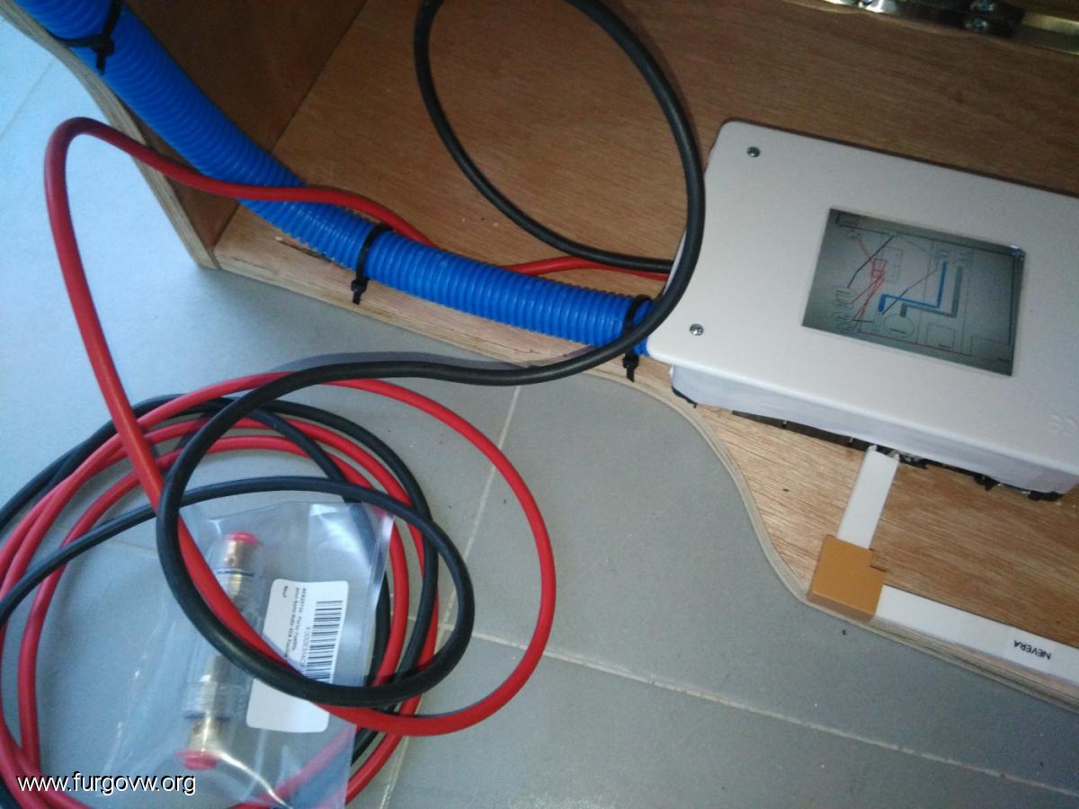

Esta es la caja que esta en el primer armario, debajo del fregadero y de los cajones, es de fácil acceso y con su tapa para evitar problemas.
Desde la mitad del mueble y hasta la caja los cables los he metido en un tubo, por seguridad

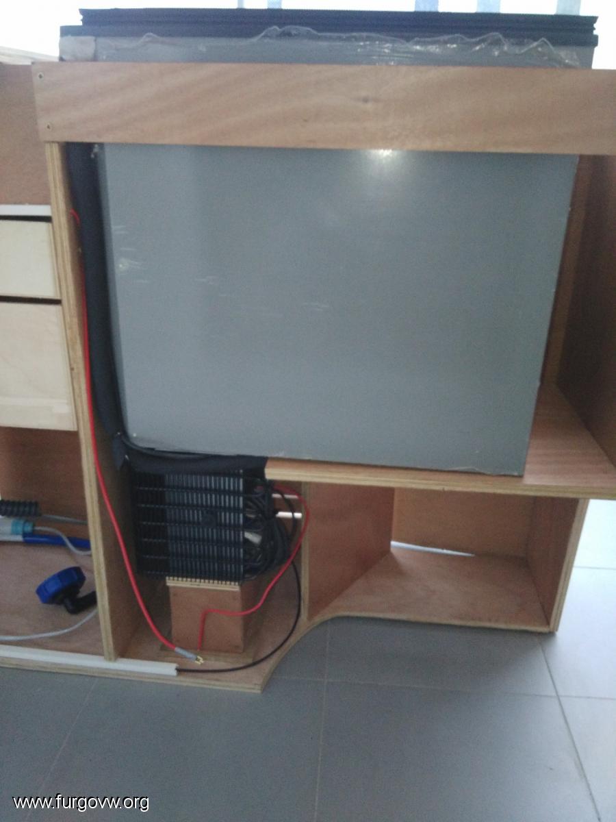

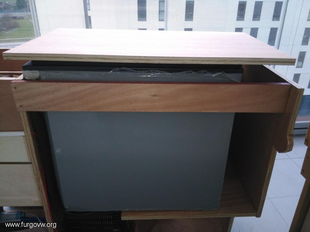

Os pongo unas fotos también de como va a quedar la nevera, sobresale casi 5cm, lo normal, en mi caso, debido a que no la podía poner más abajo por los embellecedores de la furgo. Los cuales como ya he comentado no voy a quitar de momento. El hueco de la derecha ha sido un error de calculo, pero seguro que para algo sirve.

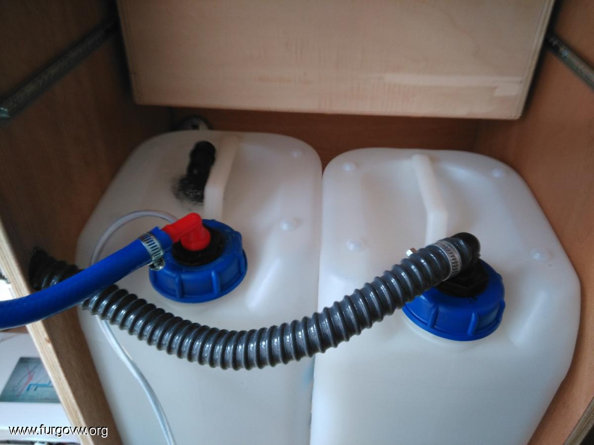

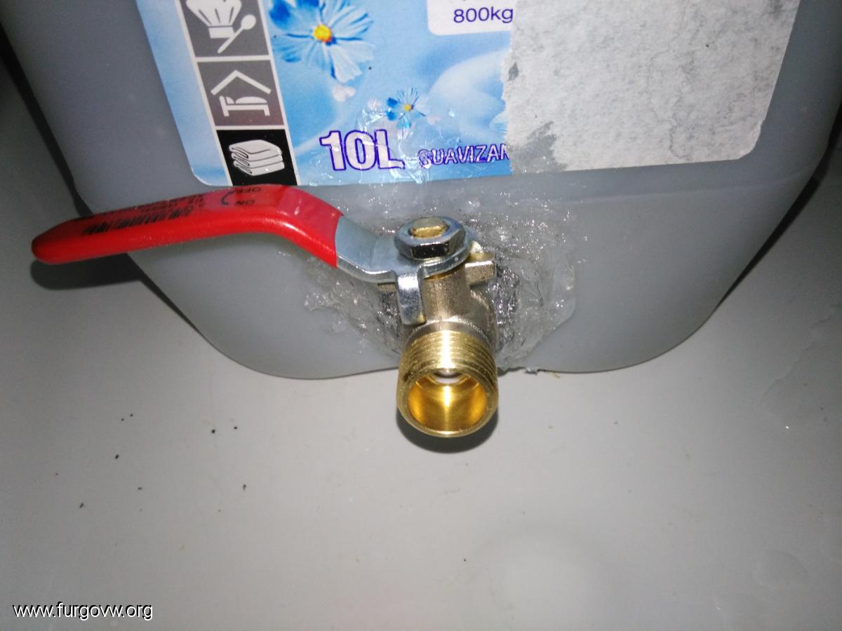

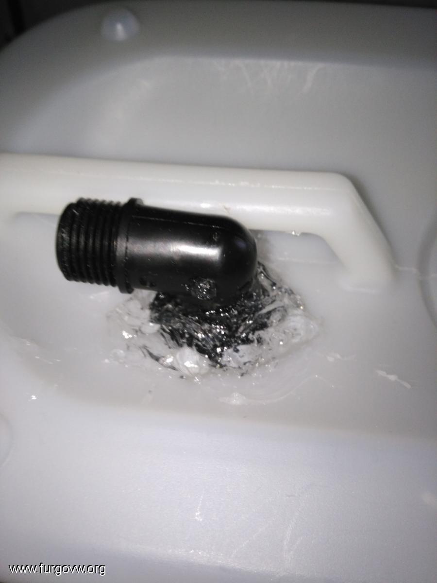

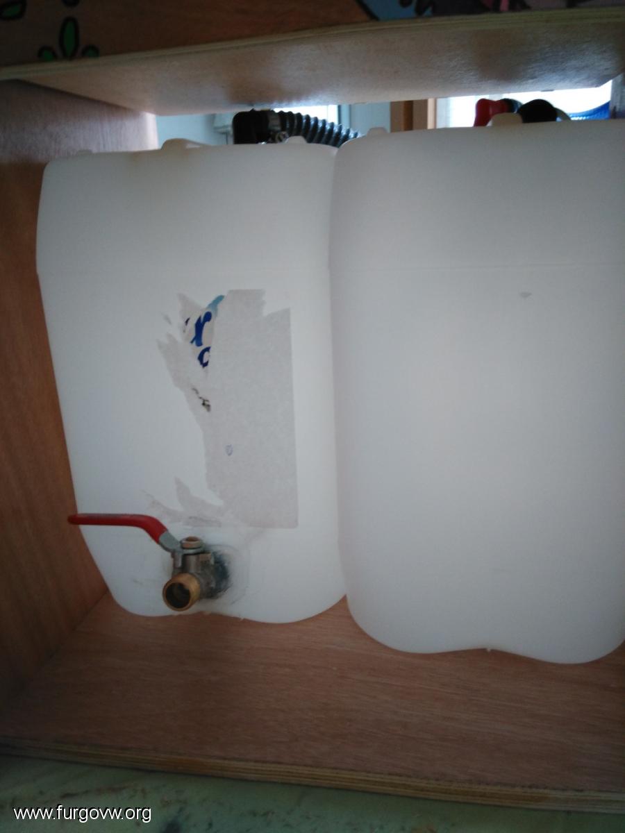

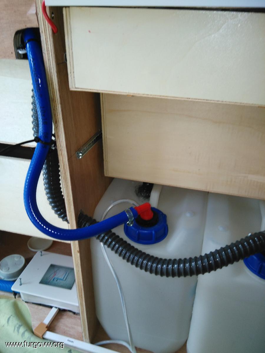

Estas son las garrafas de agua que vamos a utilizar. Son garrafas de 10L de suavizante. A la de agua limpias le he hecho un agujero en la parte superior para conectarle una manguera para su llenado.
A la de agua sucias, le hemos puesto una salida con grifo para que resulte más fácil su vaciado. Le hemos puesto la misma terminación de 1/2 que a las aguas limpias, para poder utilizar la misma manguera.

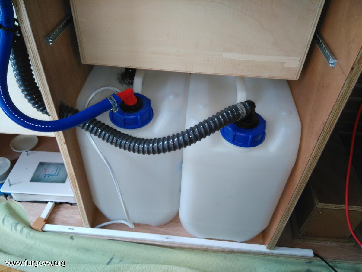

Aquí están las garrafas conectadas, por la parte de de atrás del mueble. Debajo de los cajones y entran justas.
Y así se ven por delante.

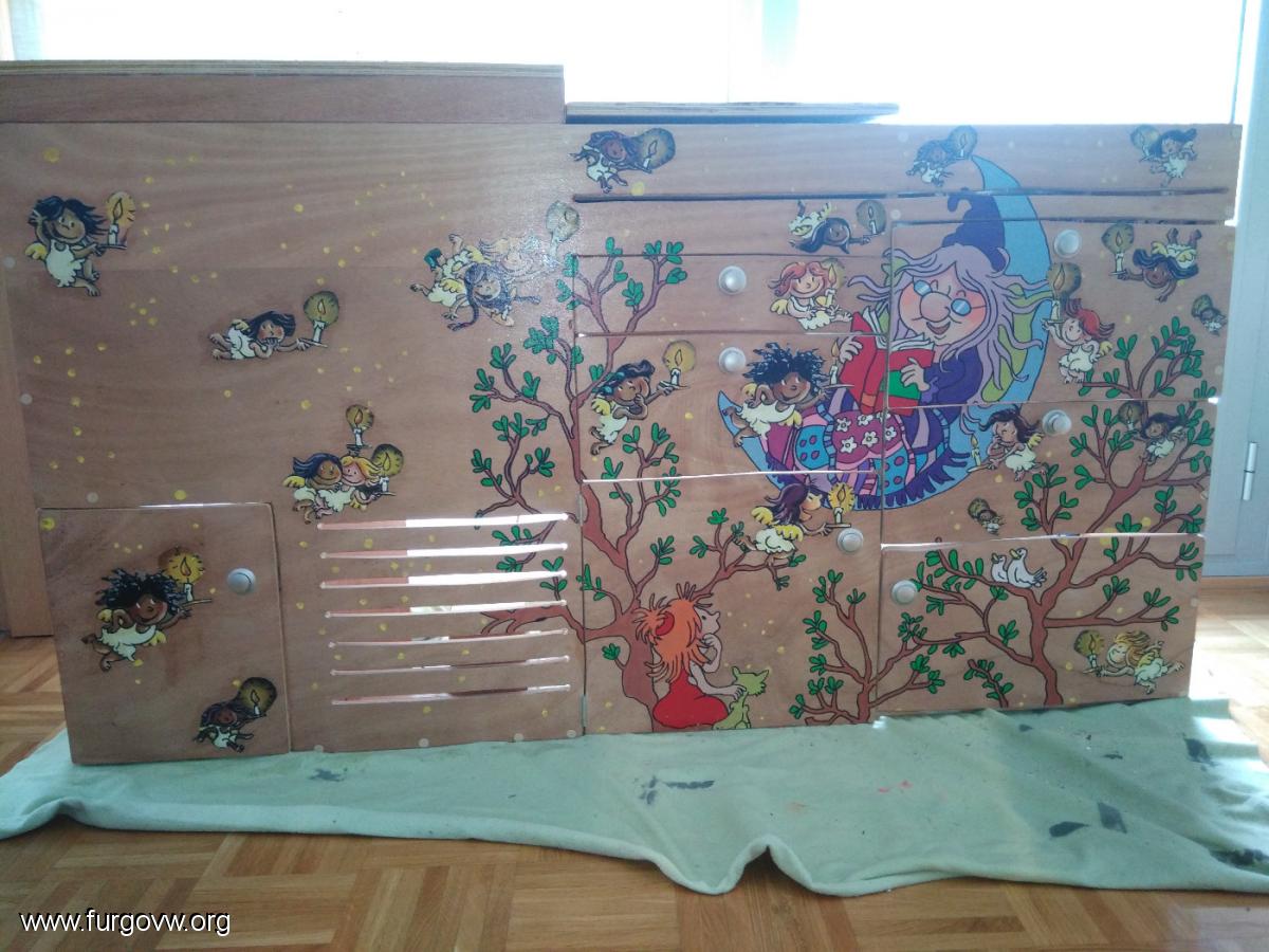

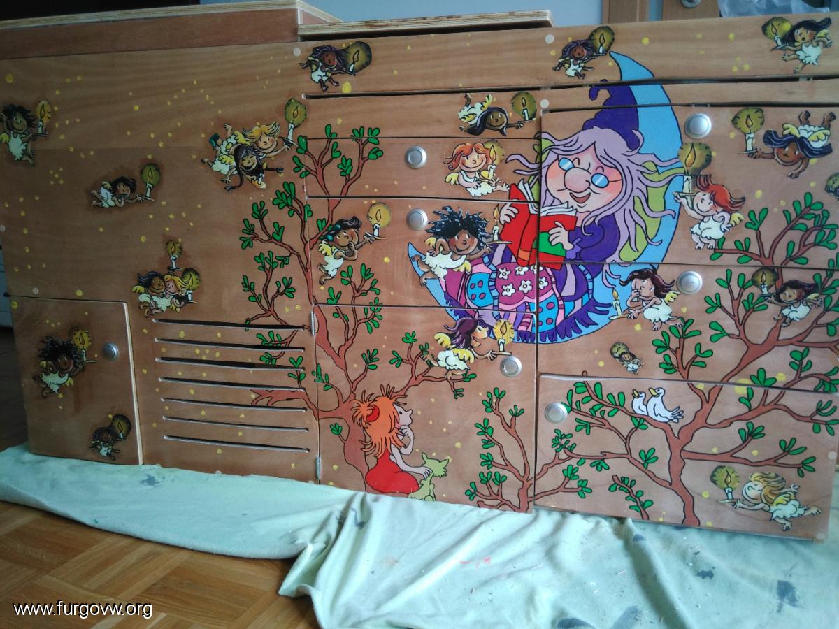

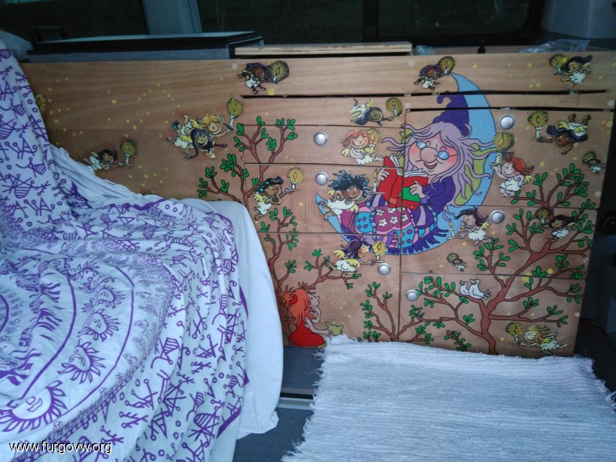

Llego la hora de presentar en sociedad a la Bruni, tal y como la hemos bautizado.
Este es el dibujo que hemos hecho en el mueble.

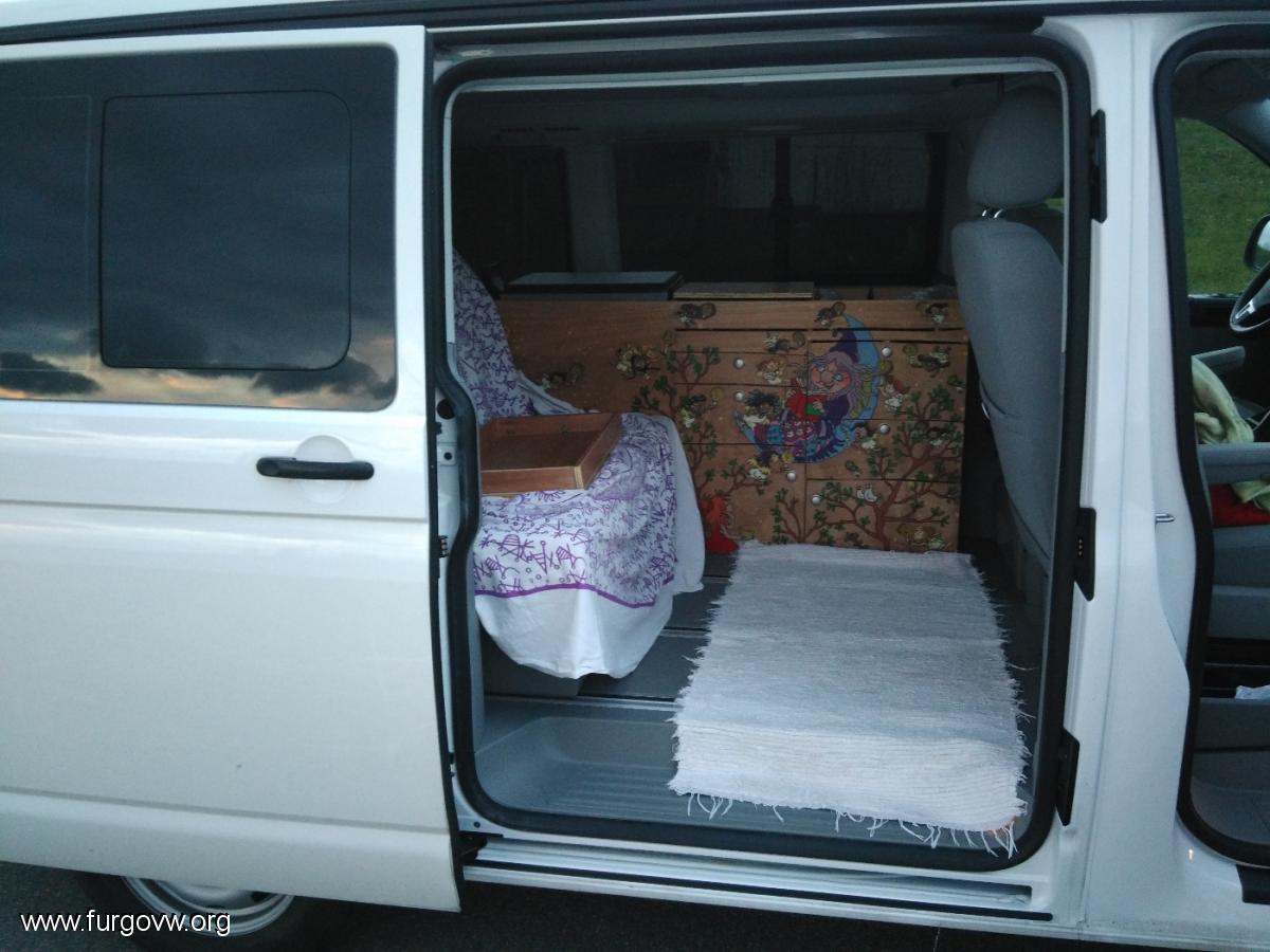

Y aquí ya instalado el mueble en la furgo. Tenía dudas, pero lo he metido sin tener que soltar los asientos.

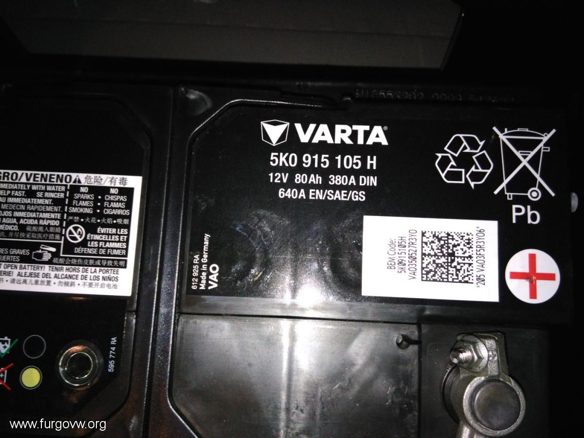

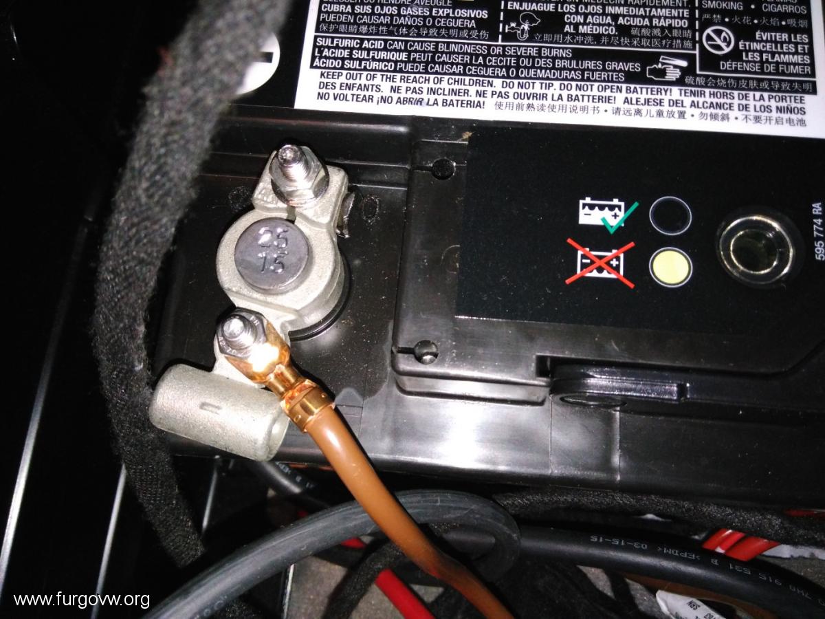

2º Conectar el cargador convertidor a la segunda batería, que ya lo tenia instalado pero que no lo había conectado para no tener que soltar más veces el asiento del conductor.
http://www.furgovw.org/index.php?topic=314896.msg3903815#msg3903815

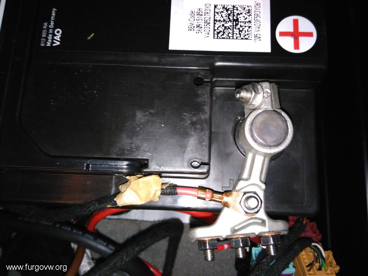

3º Conectar el mueble a la segunda batería.

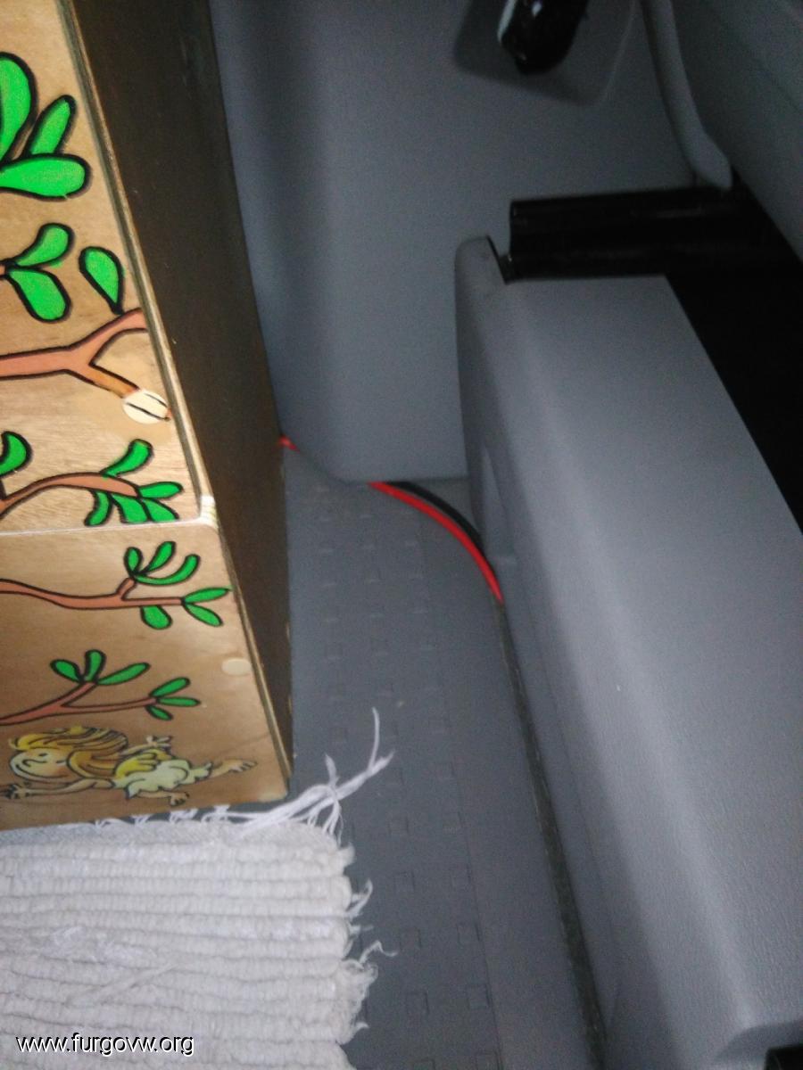

Lo primero el positivo.
Y segundo el negativo

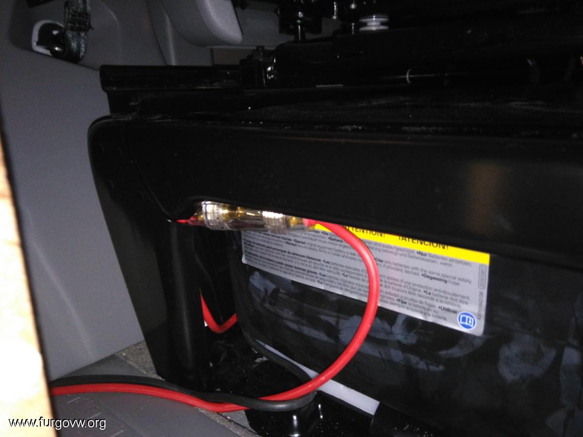

Y por último el fusible y el mueble. Se ven un poco los cables, algo haré para evitarlo.

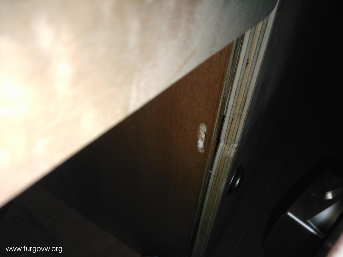

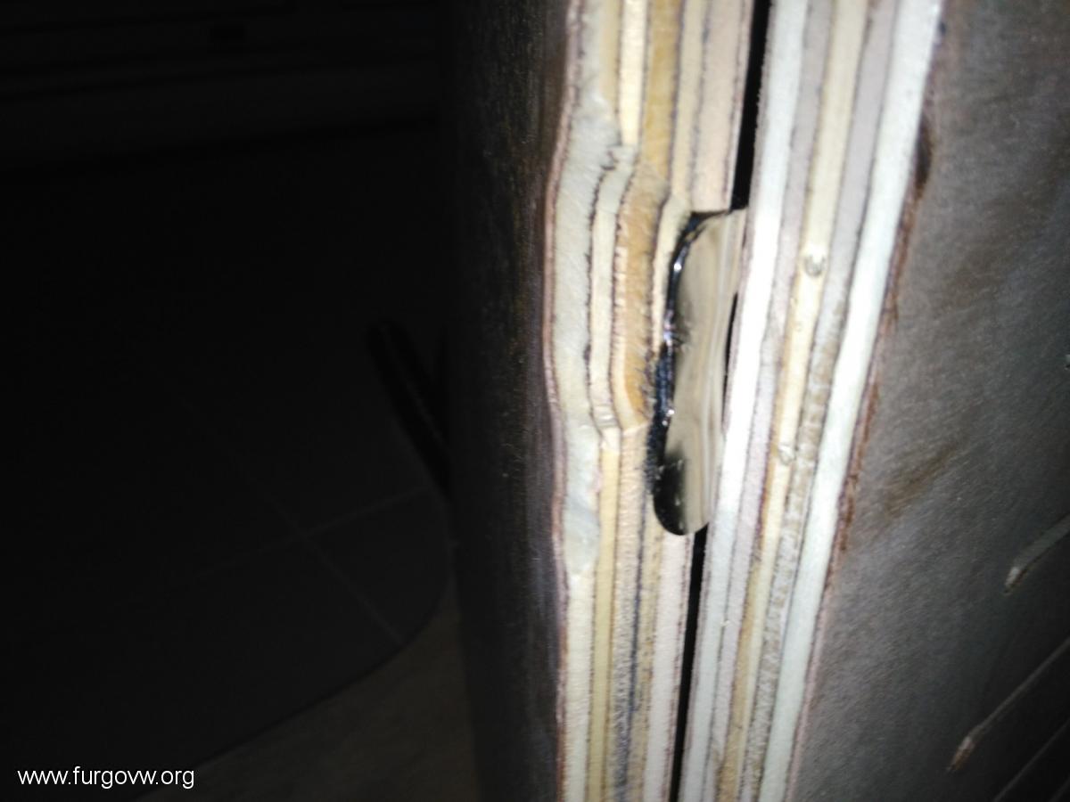

3- Los puertas a pesar de dejar un margen para poder abrirlas debido a los raíles. No ha sido suficiente y rozaba.

1- Para llenar le he hecho un agujero en la parte de arriba y por medio de un embudo llenaremos. Para vaciar como nos fuimos justo cuando acabe el mueble a la manguera que compre para vaciar el bidón no me dio tiempo a ponerle una abrazadera, comprar una y solucionado. Aparte al bidón de grises le he hecho un agujero para que salga el aire, así el fregadero traga agua.

3- He serrado más las puertos y ahora ya abren.
