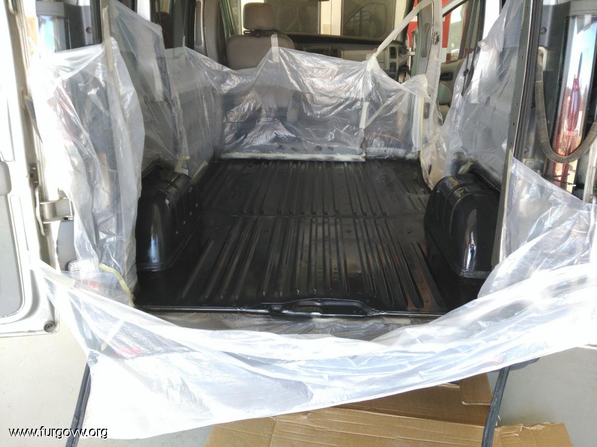

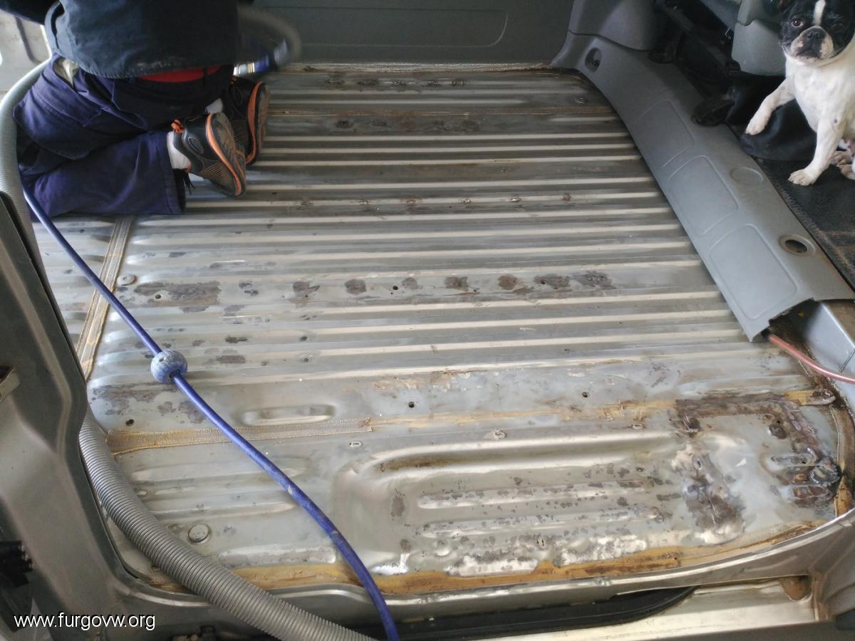

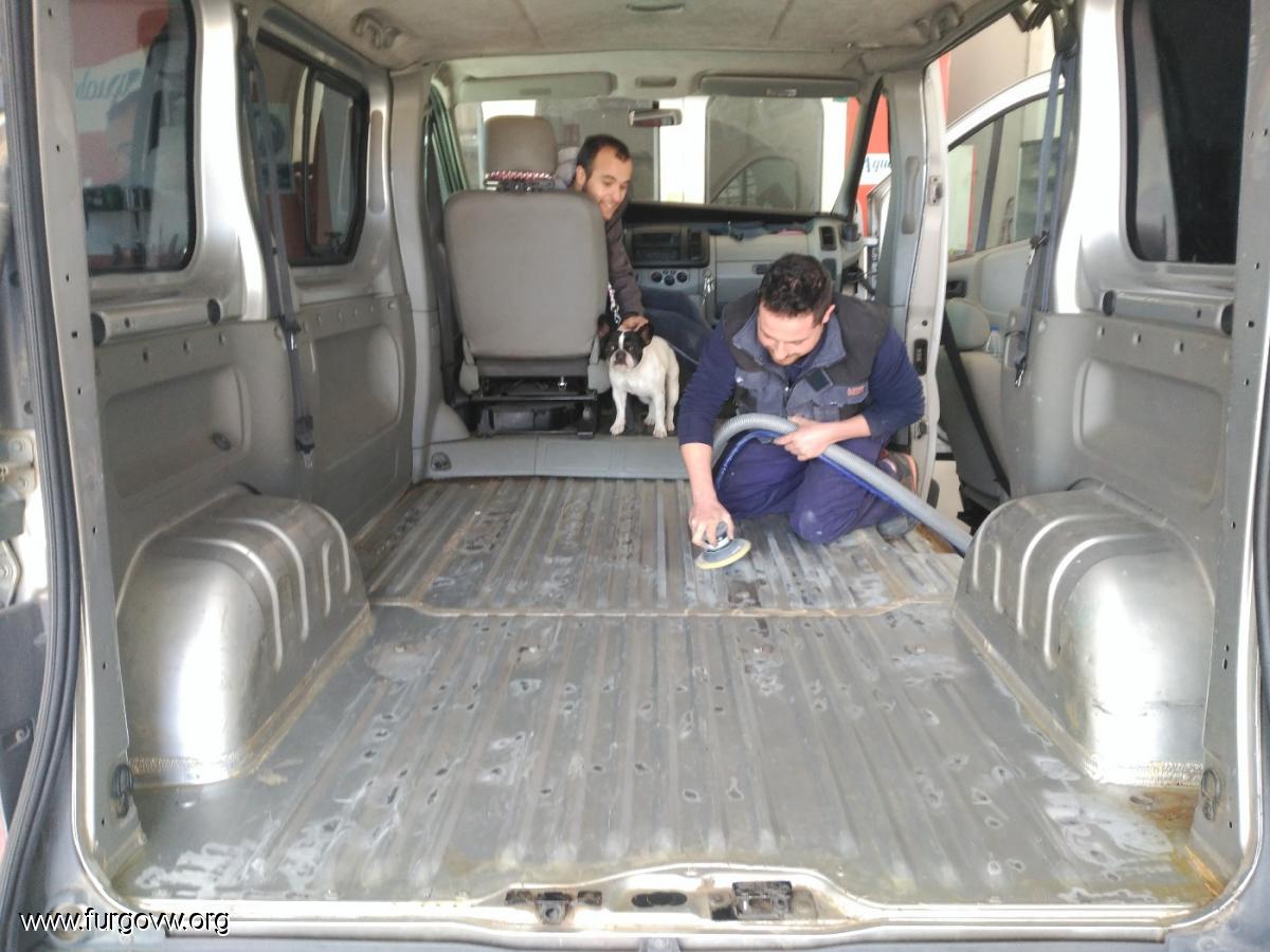

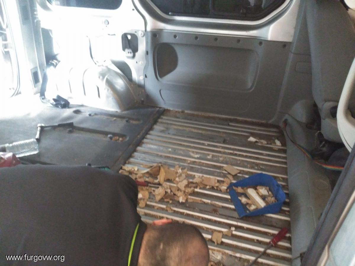

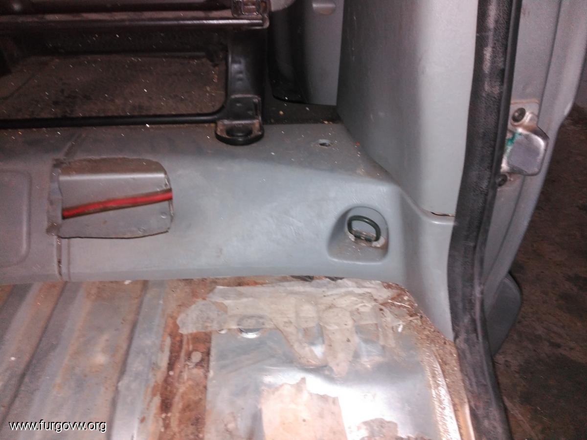

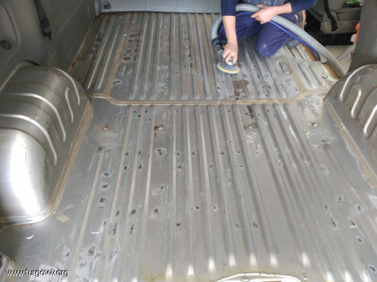

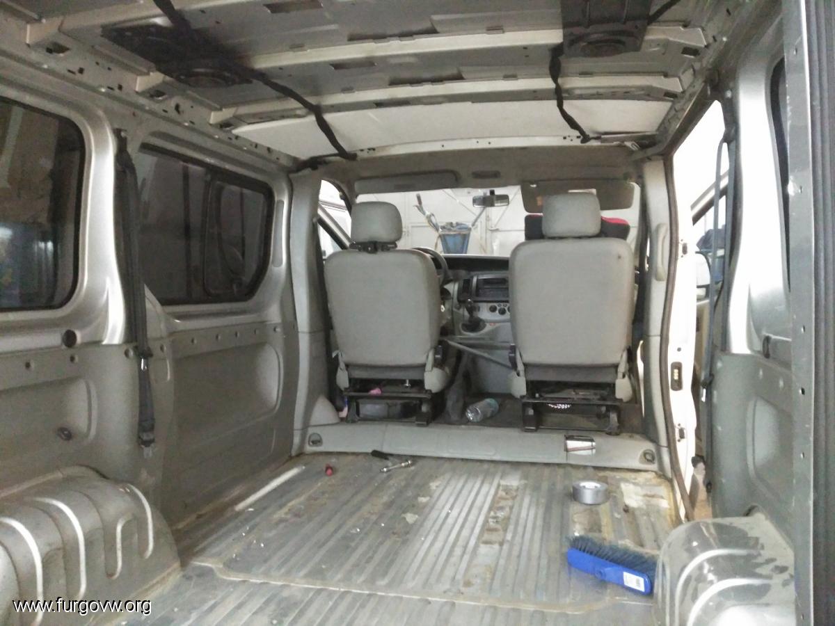

cuando la compre estaba transformada a minusválidos con rampa hidráulica por la puerta lateral, la primera faena fue deshacerme de ella y de las guías para sujetar la silla de ruedas y de un asiento individual que llevaba.

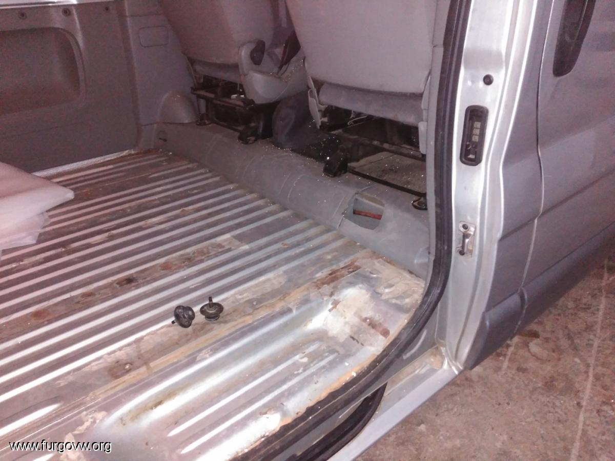

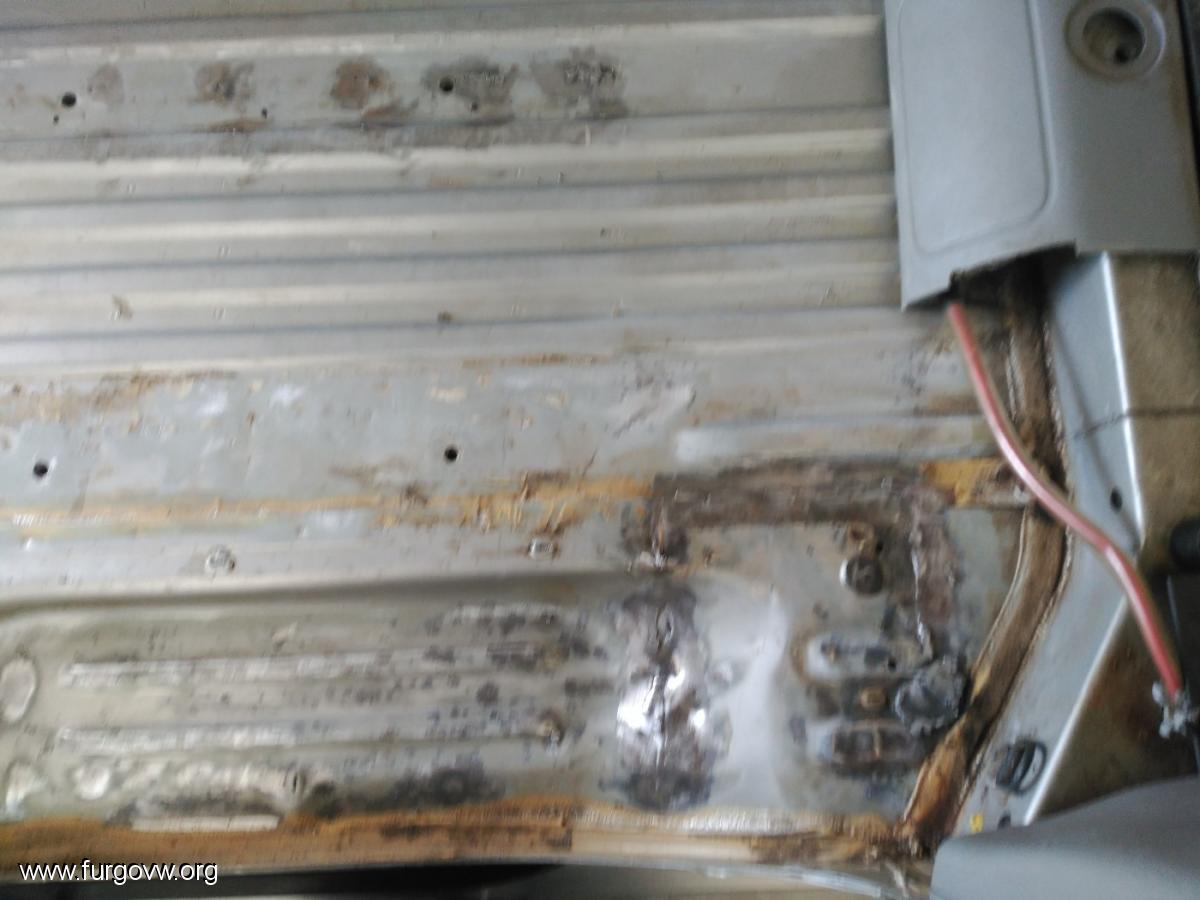

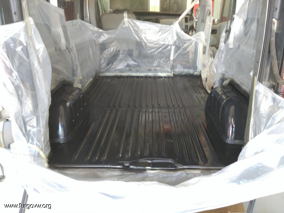

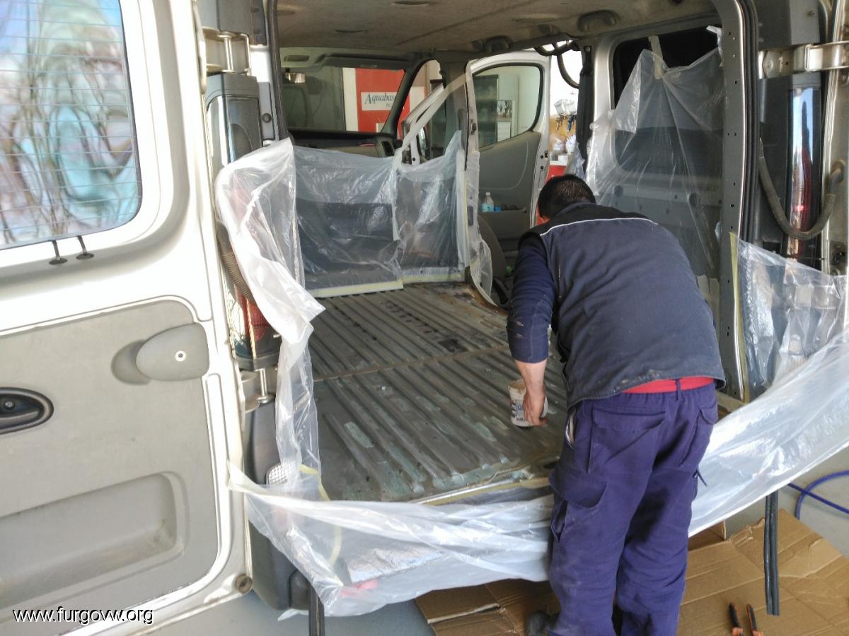

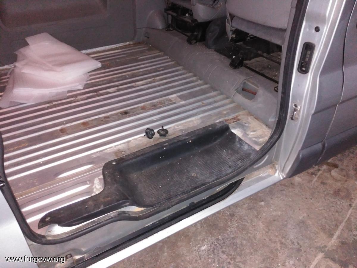

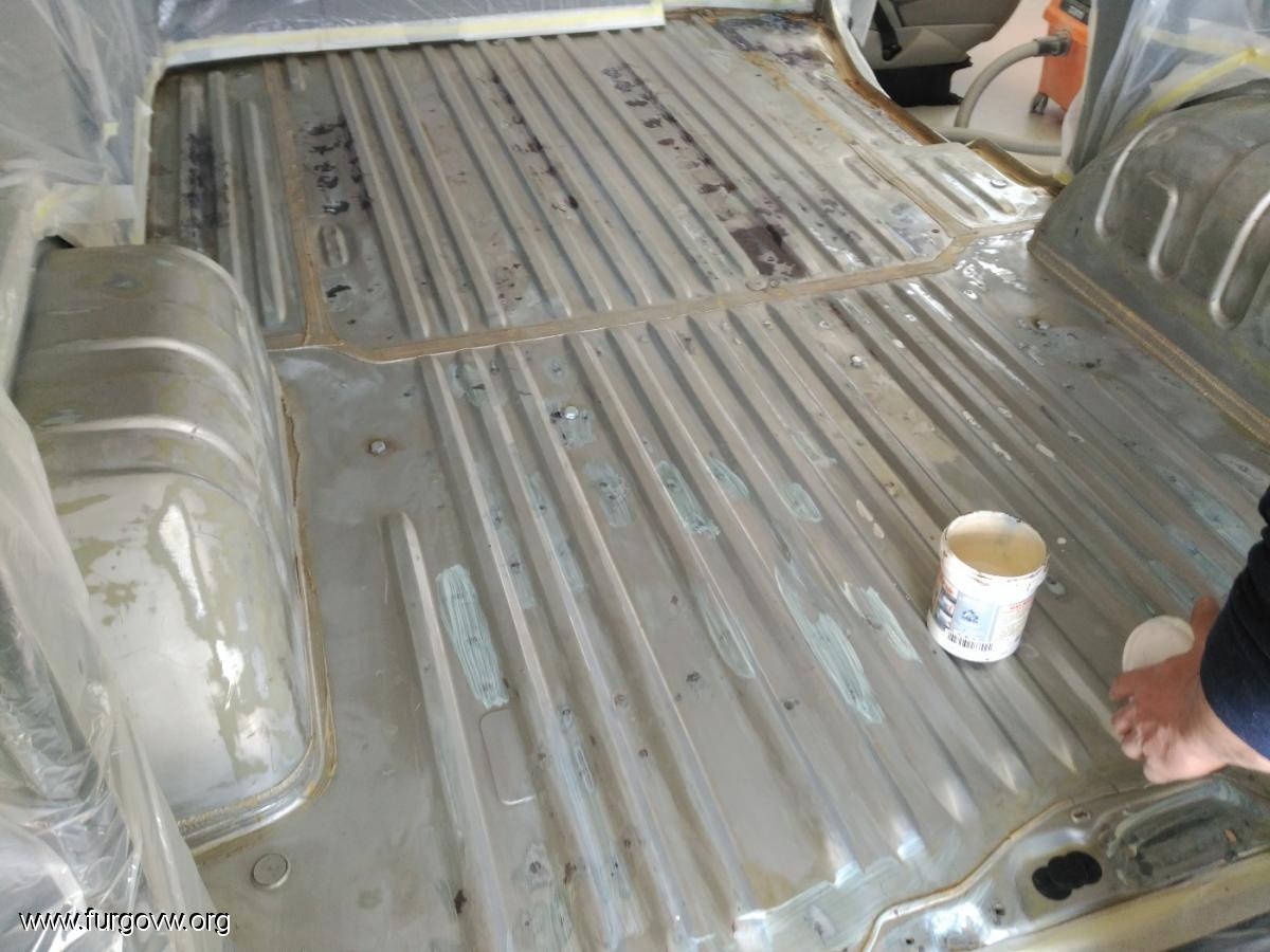

Mi sorpresa fue cuando desmonte el suelo y todo lo de la rampa habían soldado placas de hierro para hacer de soporte de la rampa y luego no pintaron nada. IMAGINAROS oxido en un vehículo de 2002!!
Así que la primera faena fue reparar el suelo
PD:
AGRADECER A JAVI del taller FERRERAUTO que me ayudo con el oxido
Chafica
Febrero 14, 2016, 21:11:16 pm #1 Ultima modificación: Febrero 14, 2016, 21:30:10 pm por Chafica
Chafica

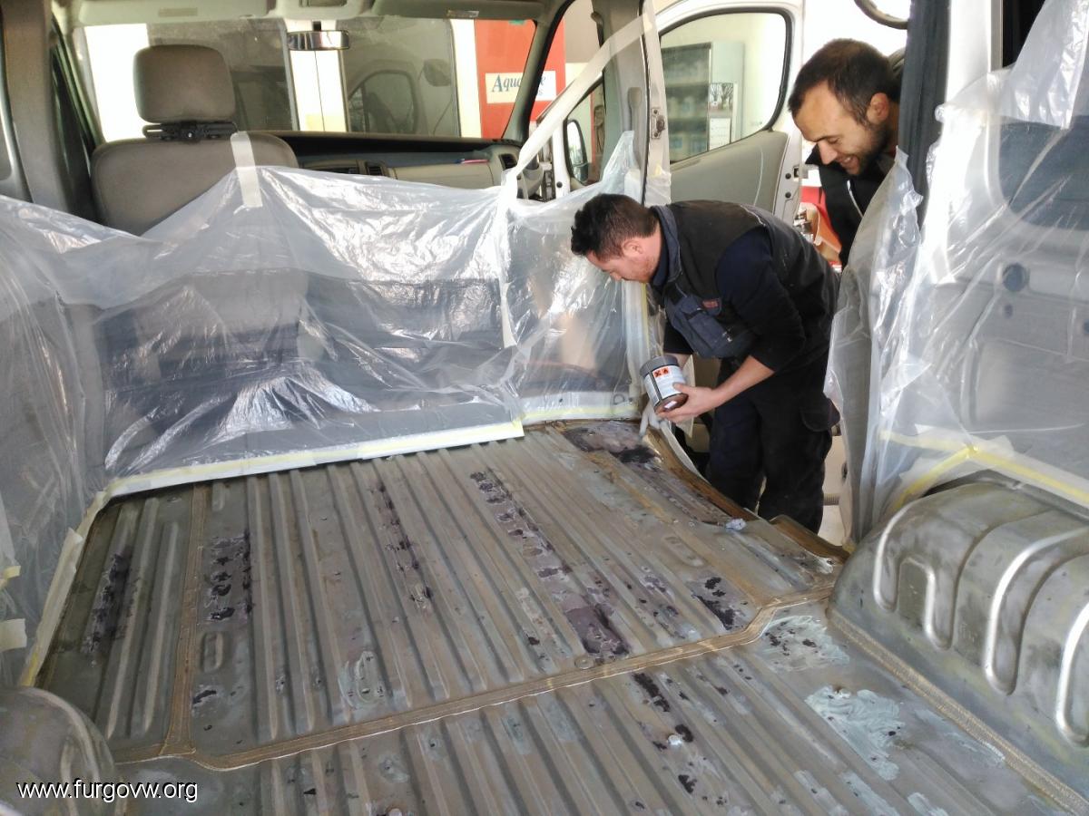

mas fotos de la restauracion del suelo

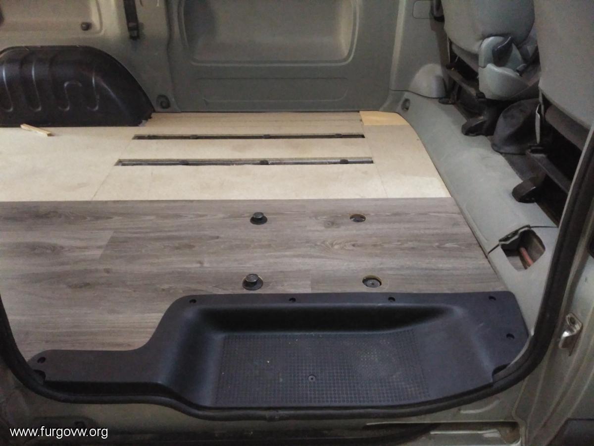

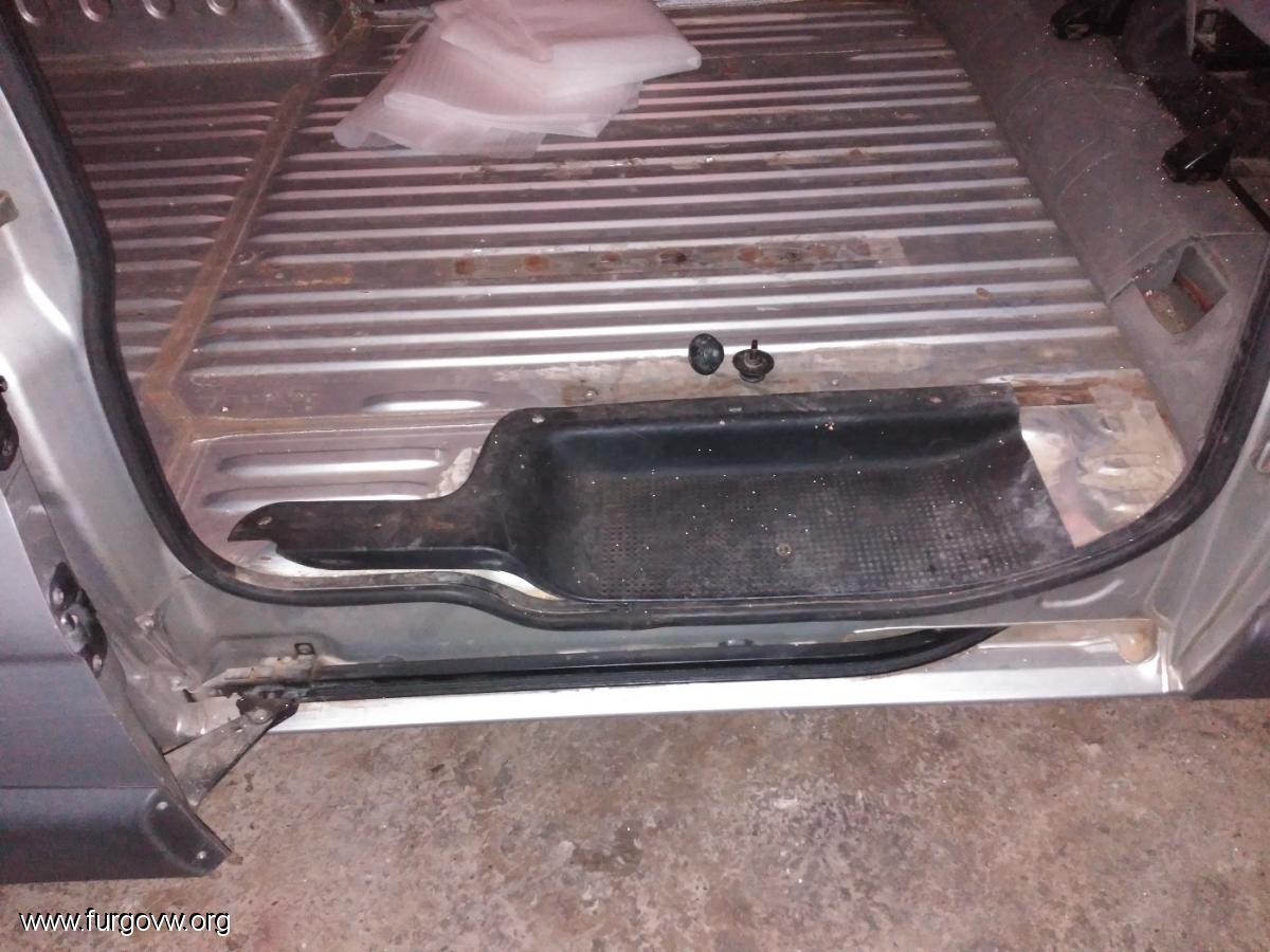

Como veis el escalon lo cortaron para poner la rampa y compre uno nuevo

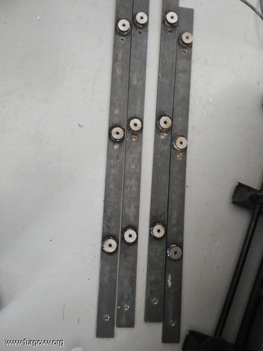

Aproveché y le hice unos soportes para el asiento y poder dejarlo en posicion original o retrasado

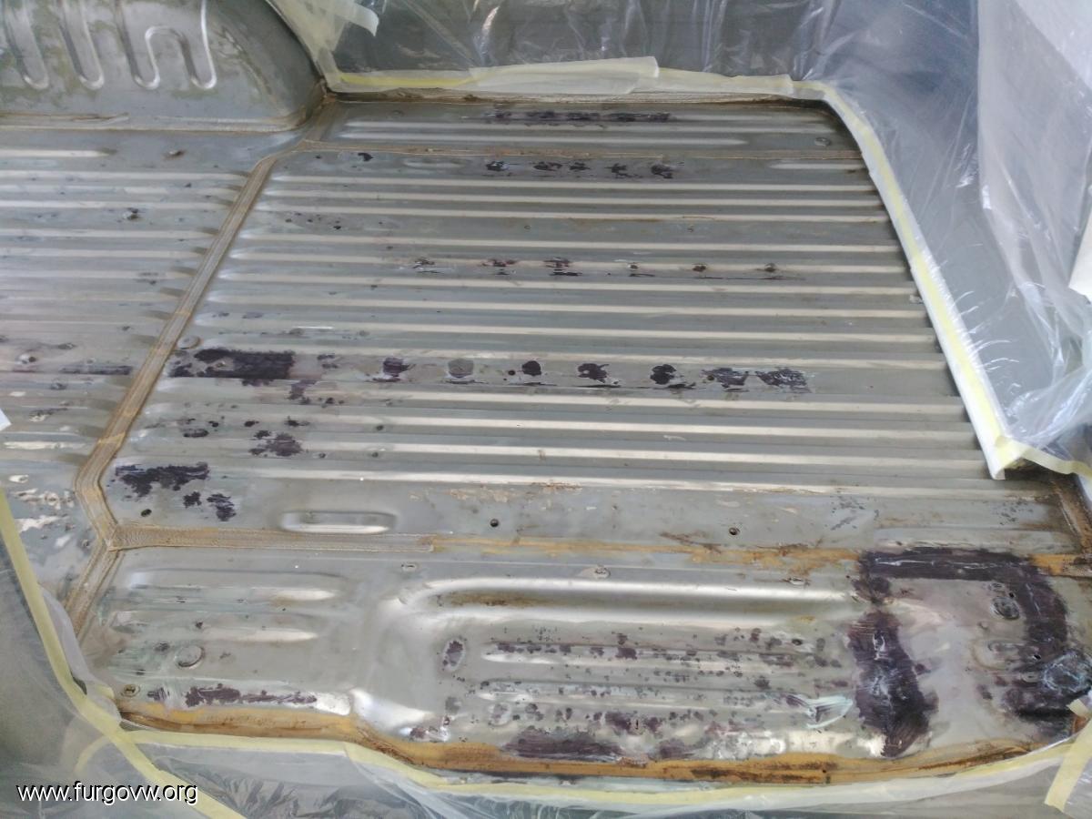

aqui es donde soldaron la rampa cuando era nueva

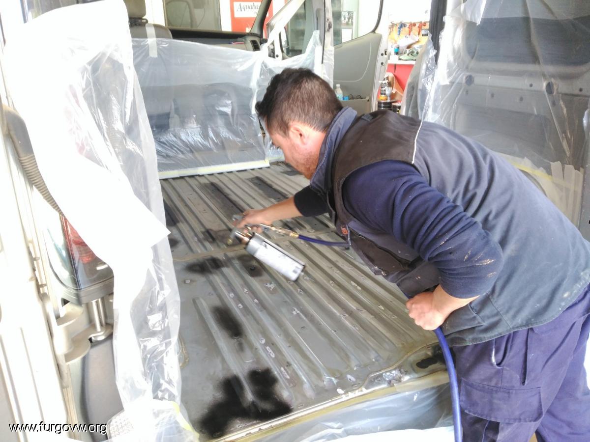

Despues de Soldar y lijar todos los oxidos y la pintura convertidor de oxido
Luego pintura antigravilla a todo el suelo

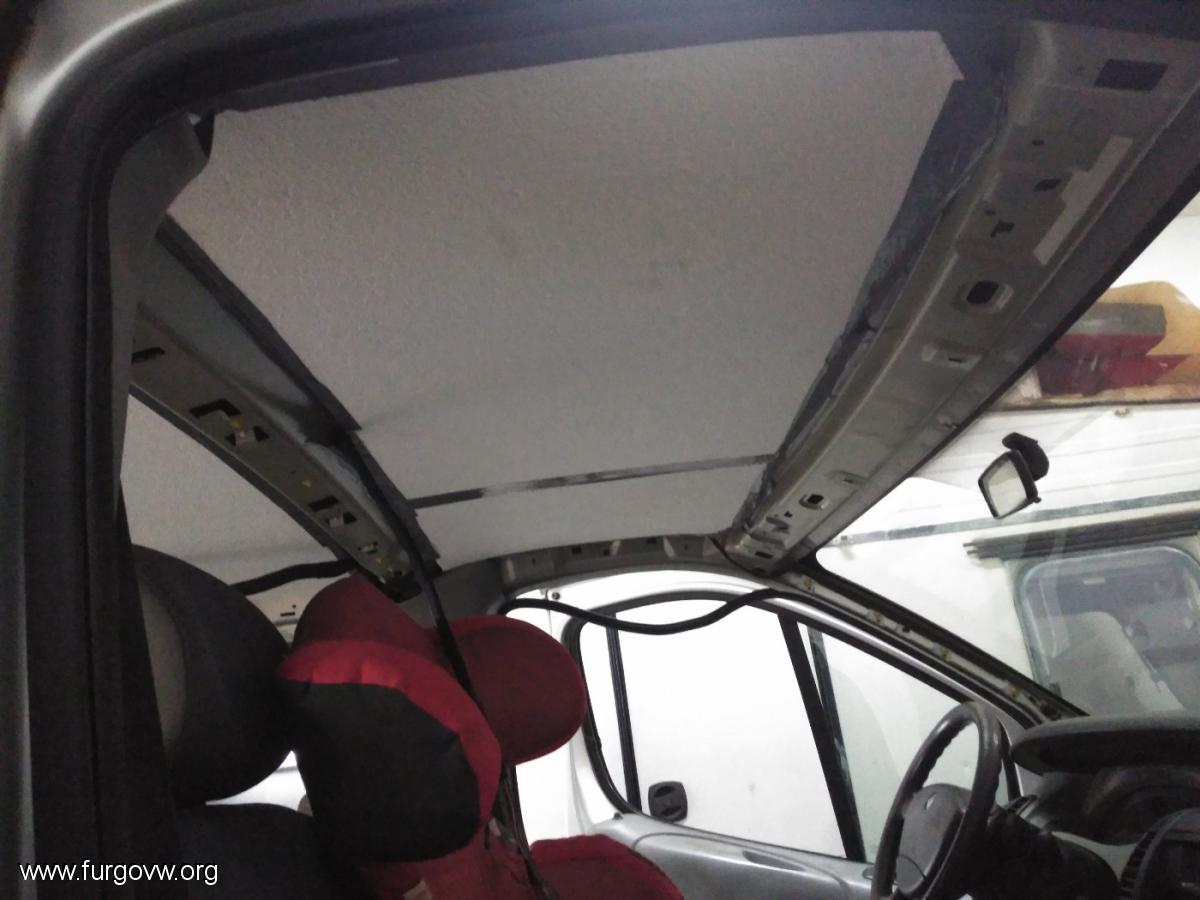

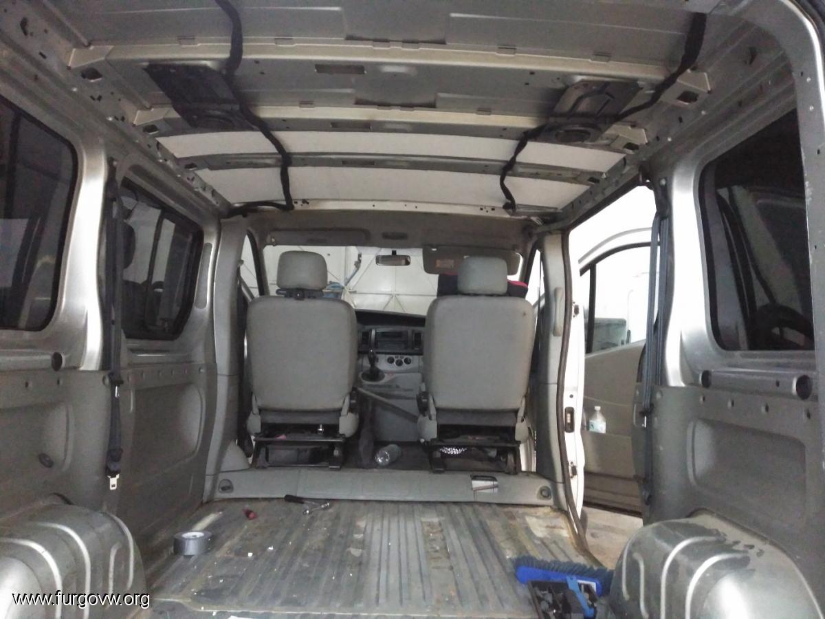

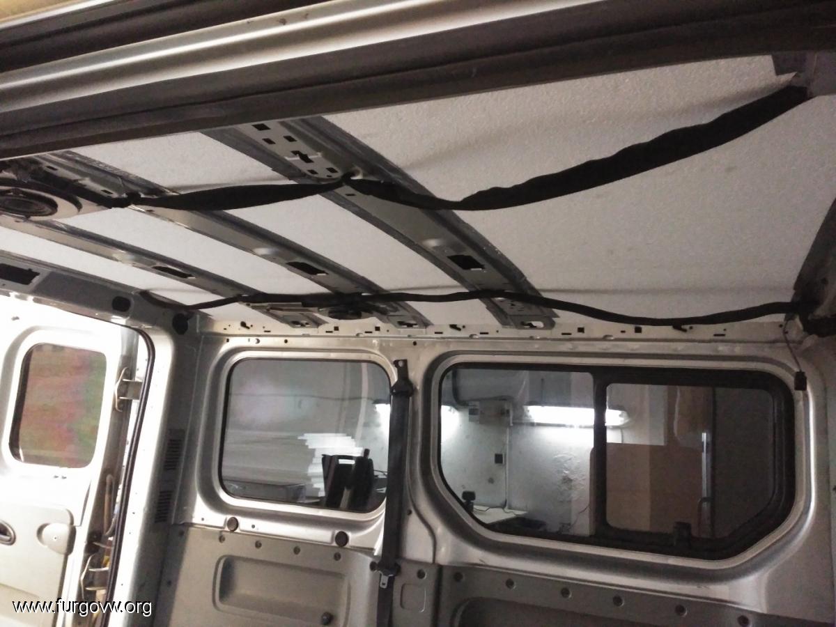

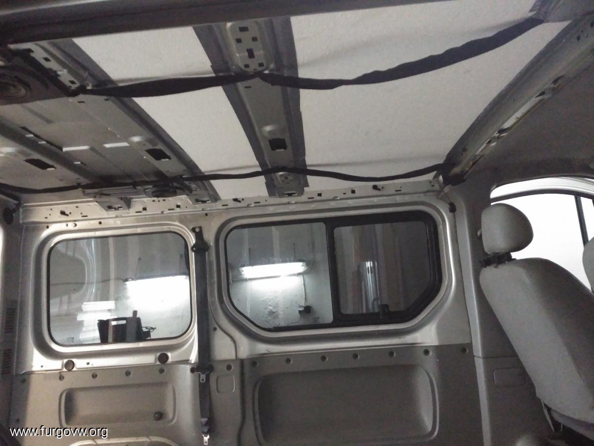

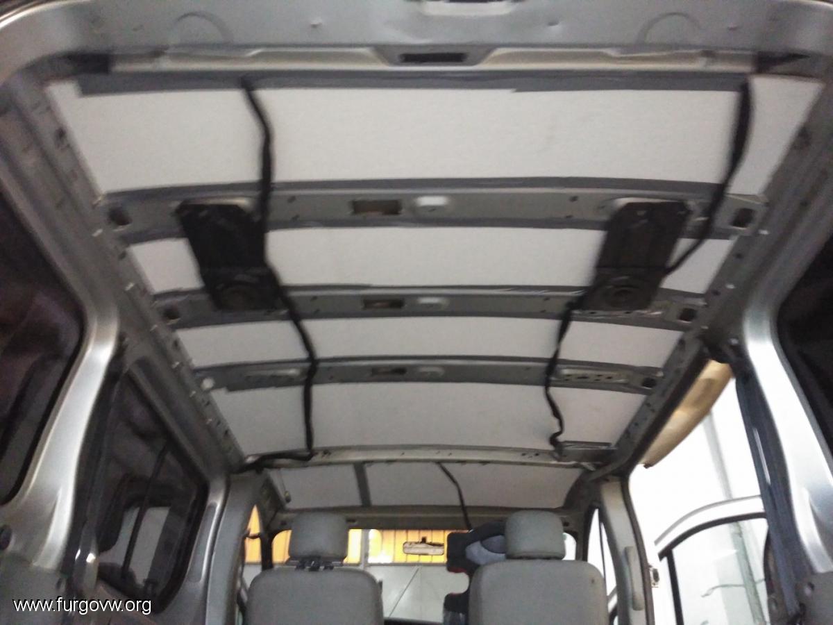

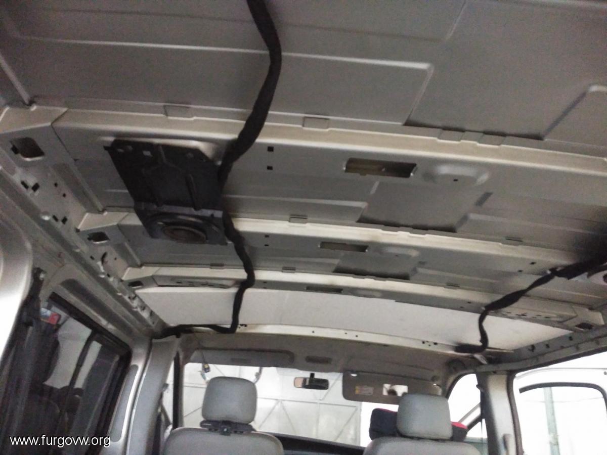

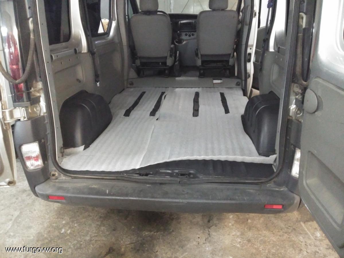

Antes de esto me puse con el aislamiento del techo, se que no es lo mejor, pero es lo que mi economia me permitia y seguro que es mejor que no llevar nada.

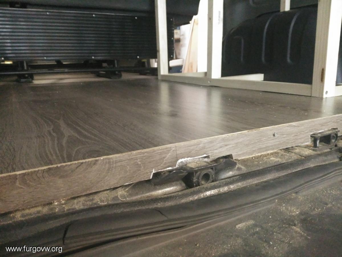

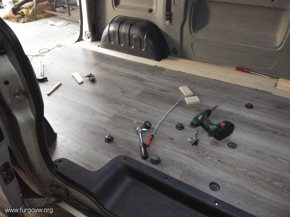

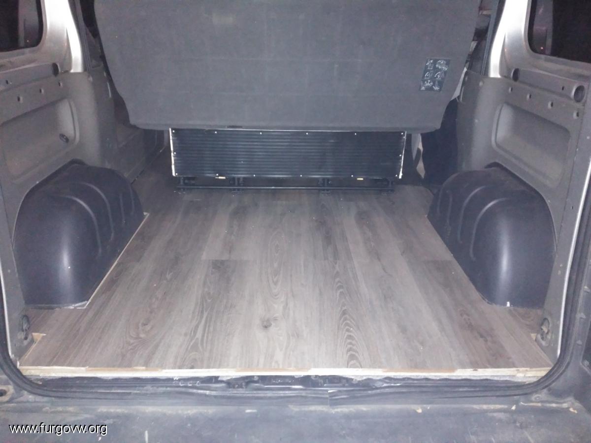

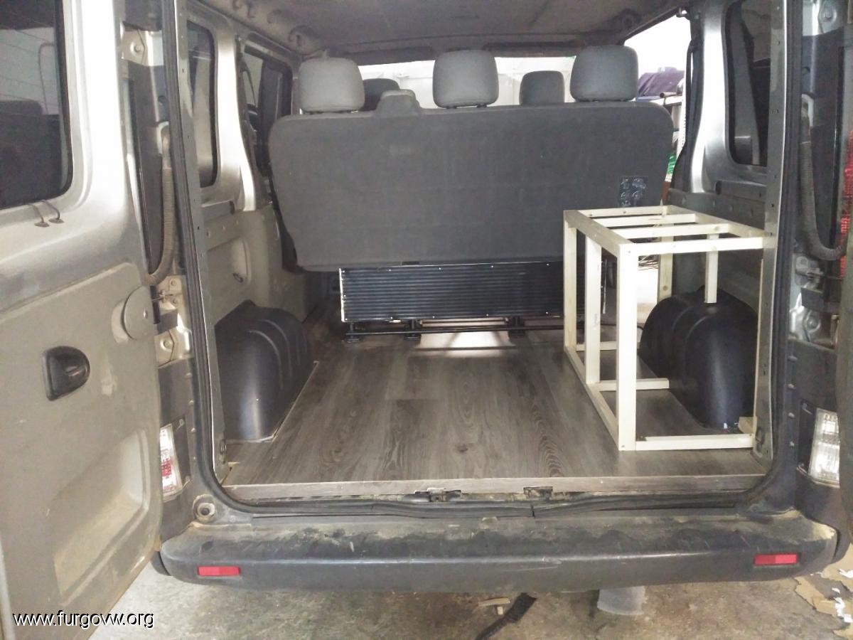

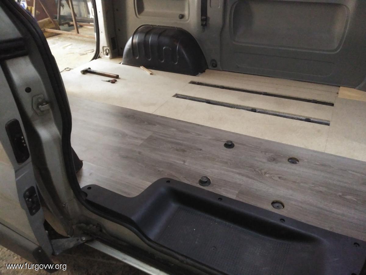

Luego me puse con los soportes de asiento y el suelo, me encanta como queda el parquet no me gusta para nada el suelo vinilico aunque tenga mejores valoraciones pero me encanta lo cálido que queda y ademas me gusta mucho cuidar de mis cosas asi que creo que me durara bastante.
Unas fotos
Aqui ya se ve el nuevo escalon, poco mas de 24€ en el S.O.

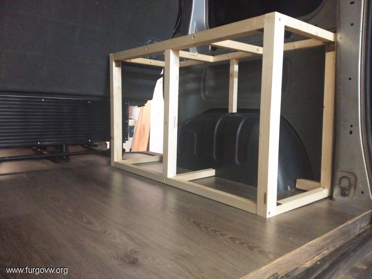

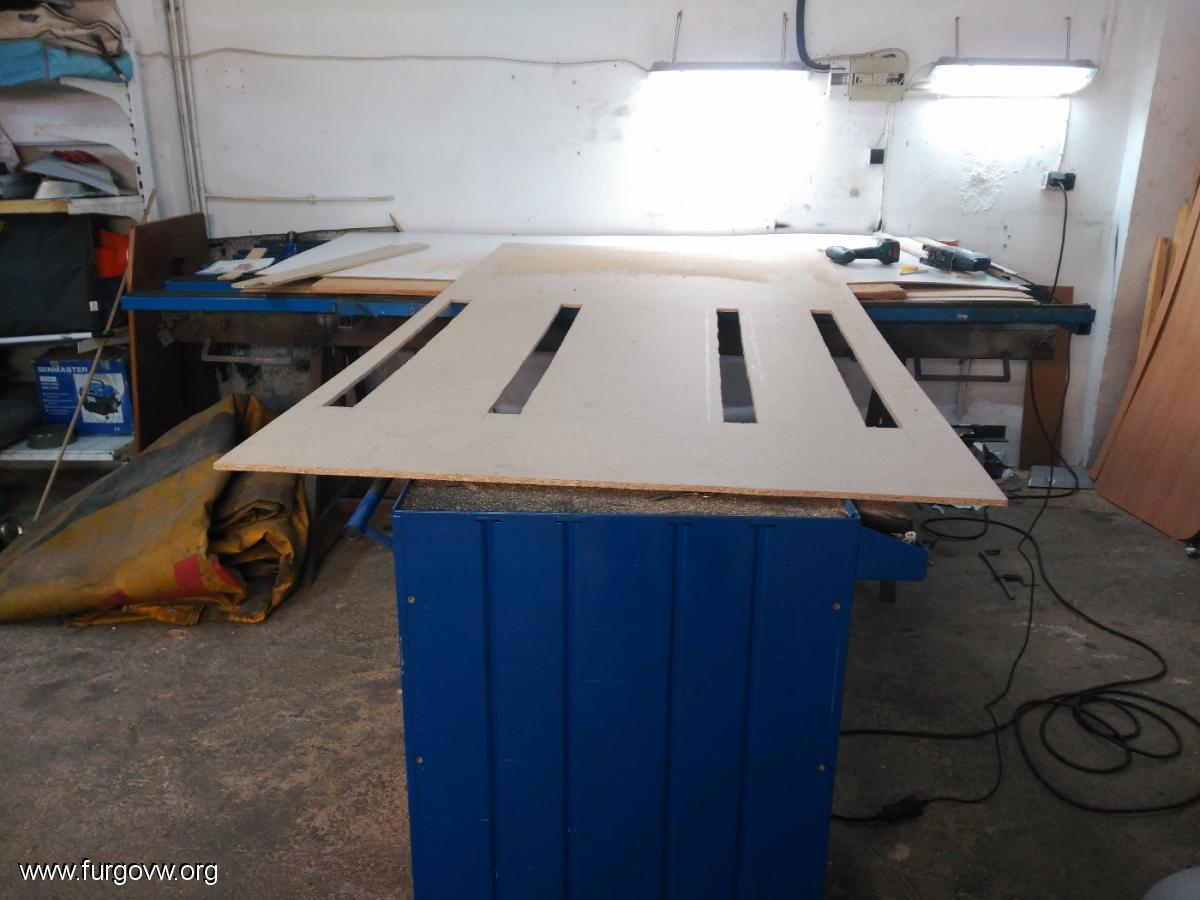

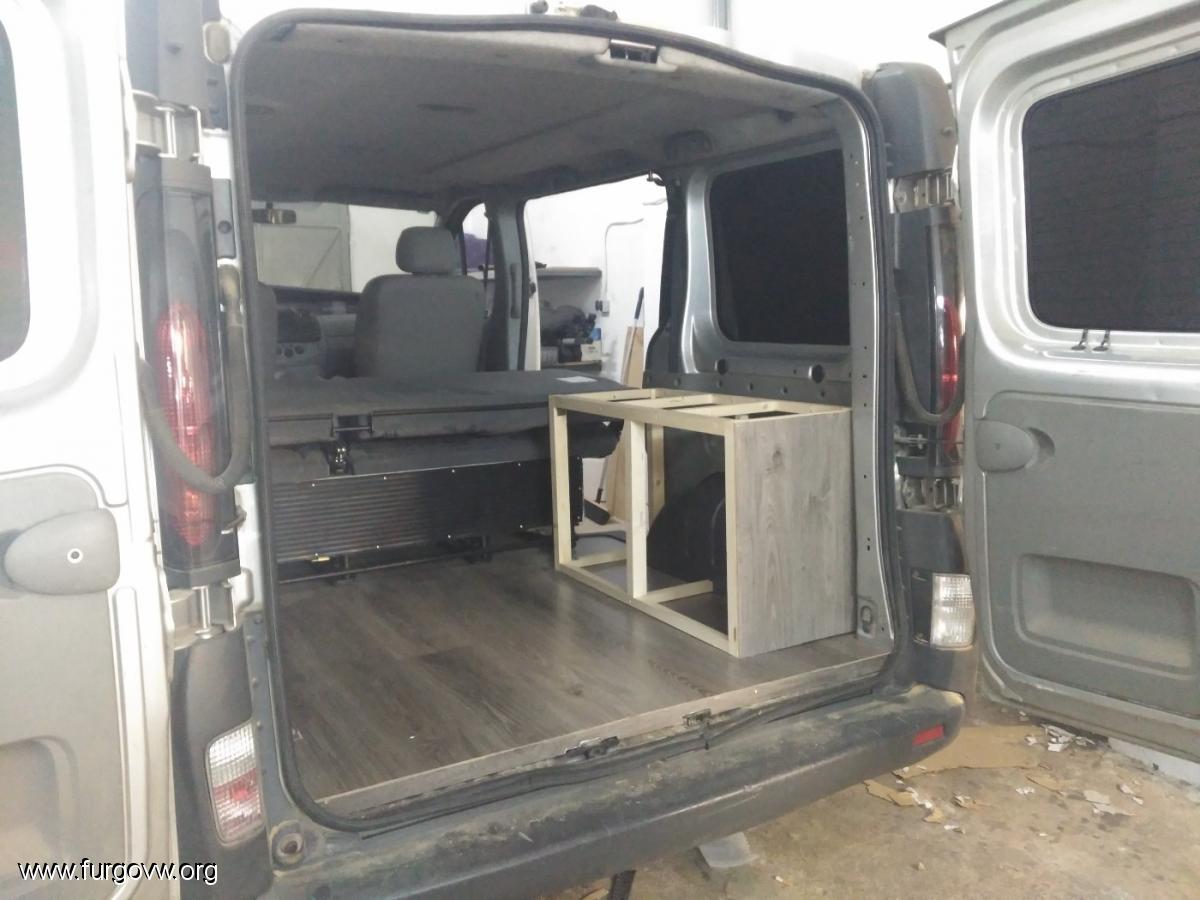

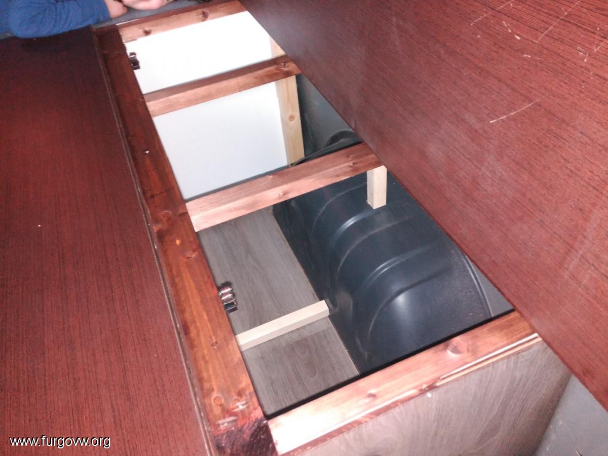

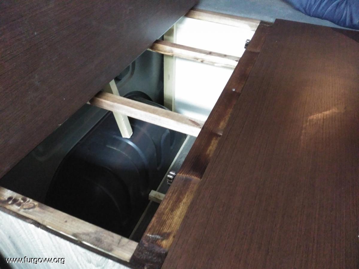

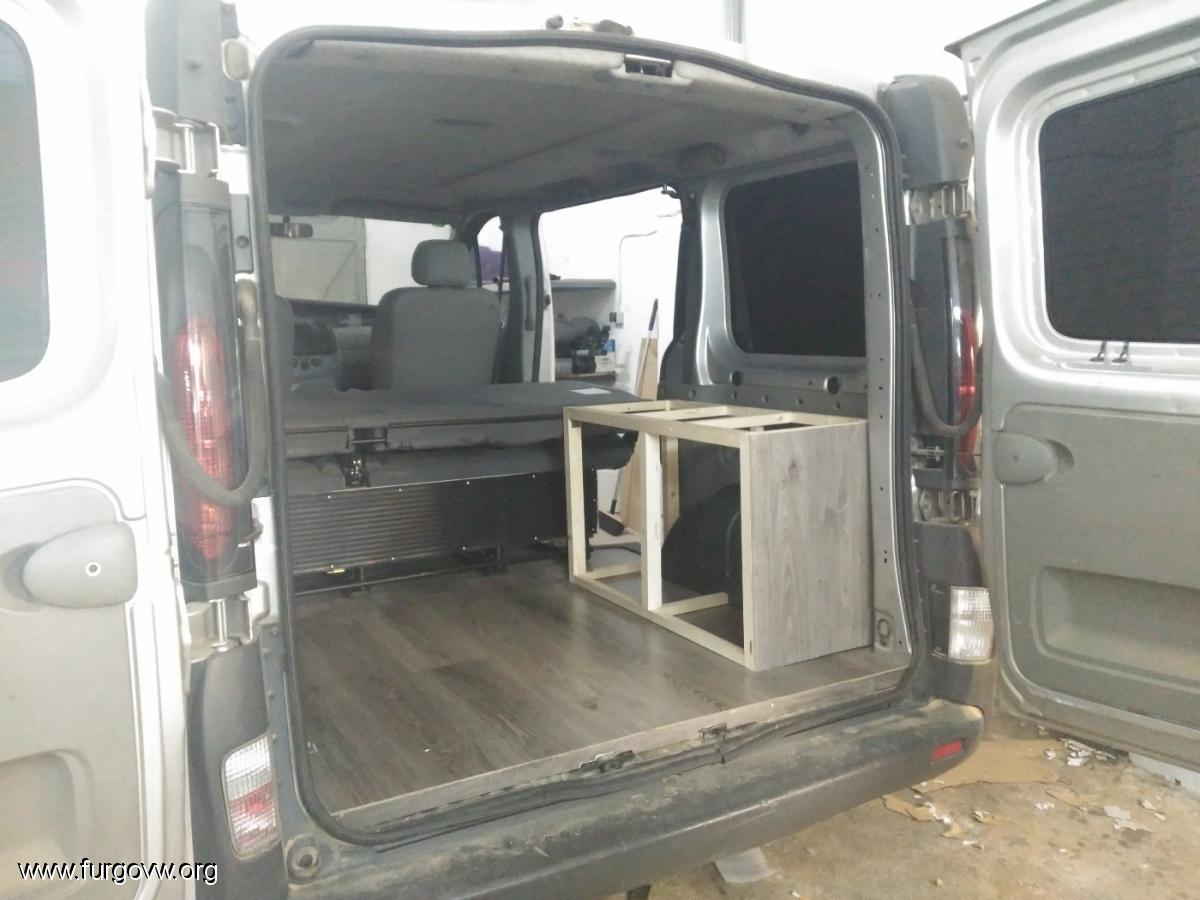

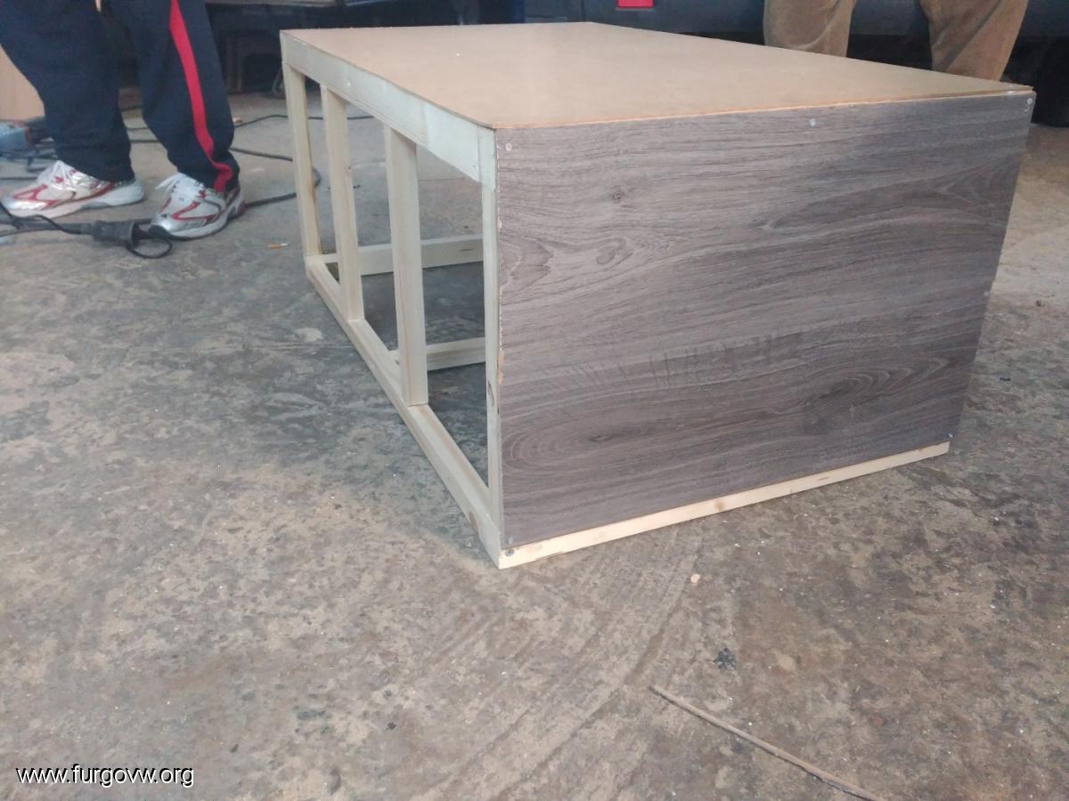

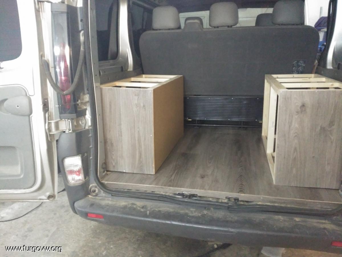

Luego me puse con el mueble trasero que es bastante sencillo y me quedó muy lijero
todo se quita en 5 min sin tornillos ni herramientas queda tan ajustado con el asientoque ni se mueve ni hace ruidos

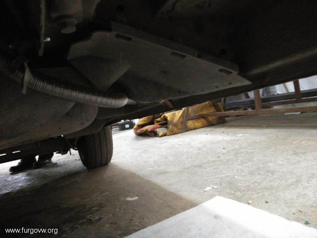

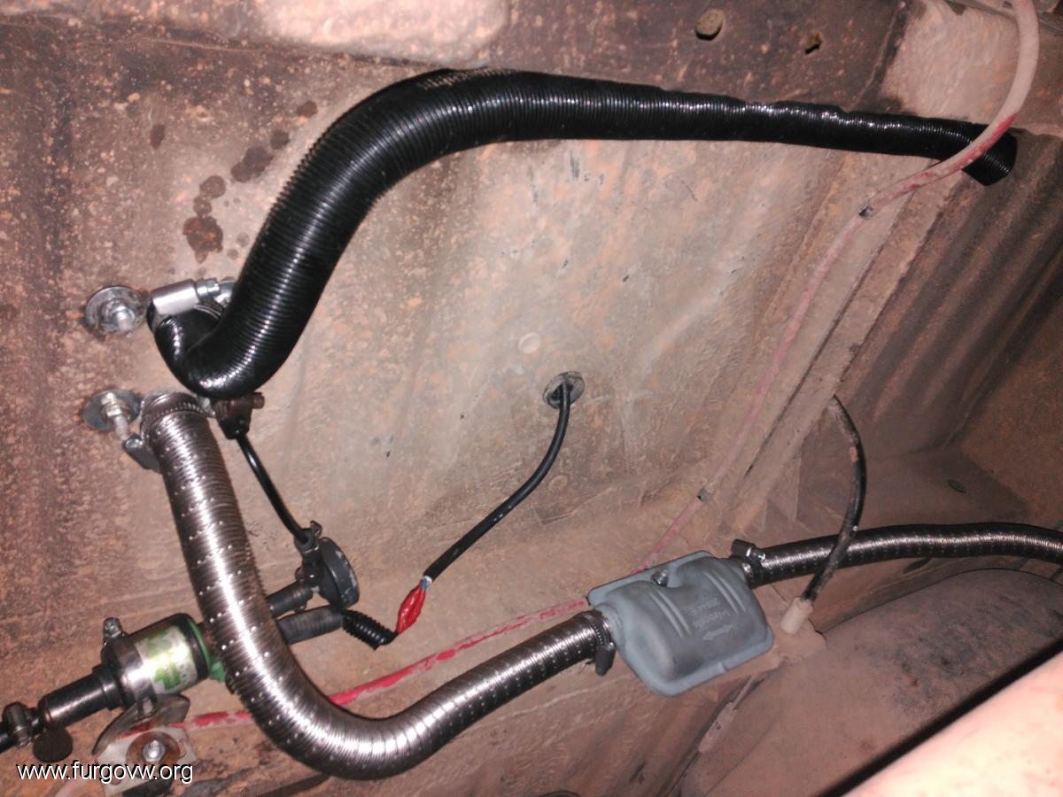

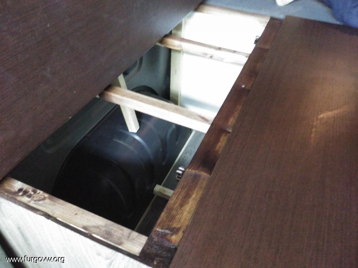

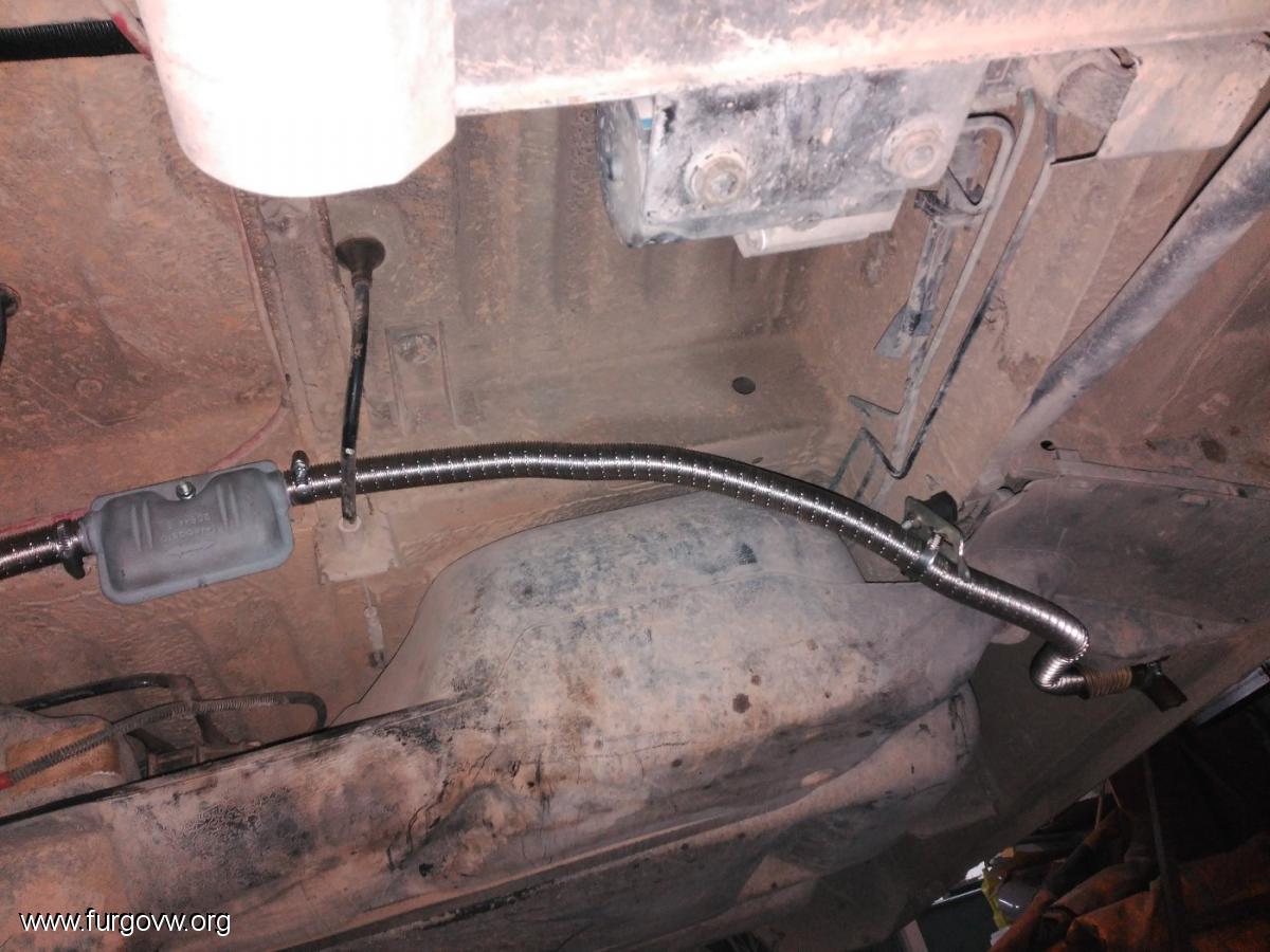

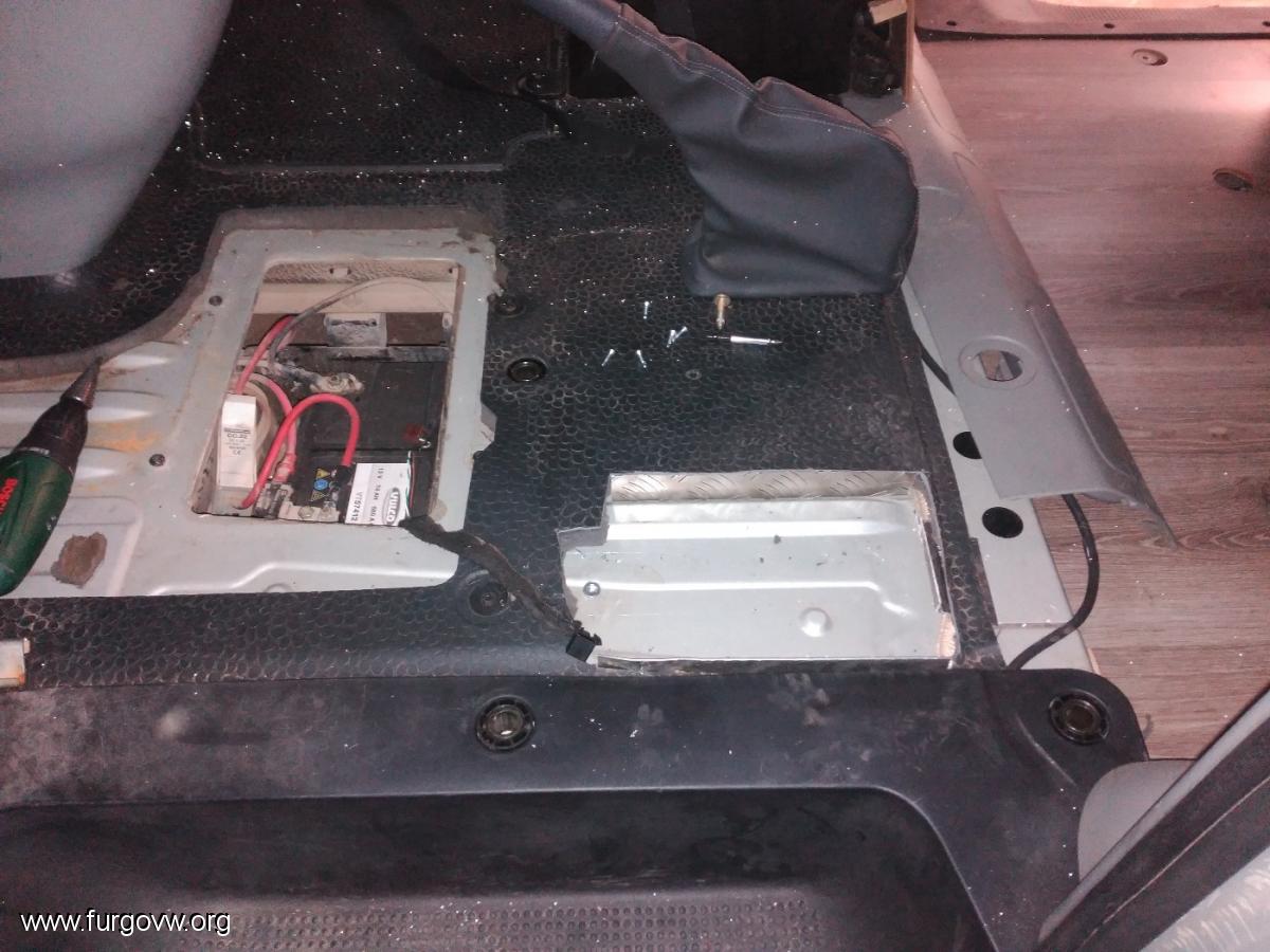

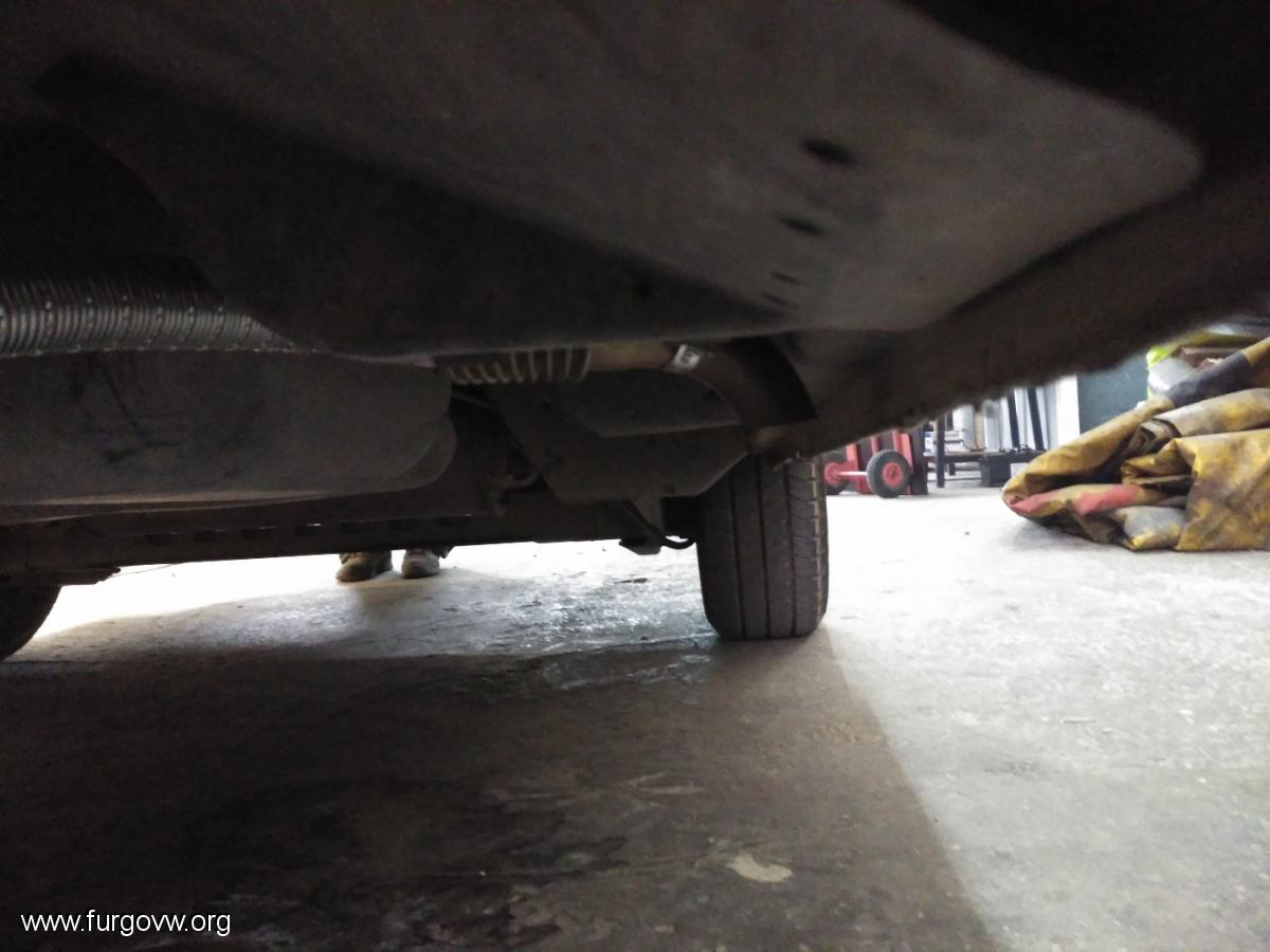

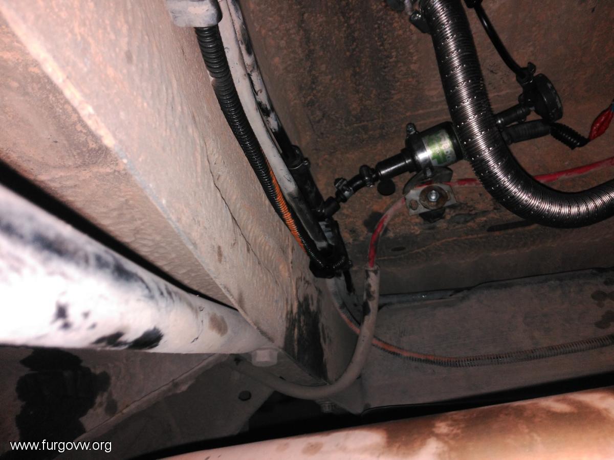

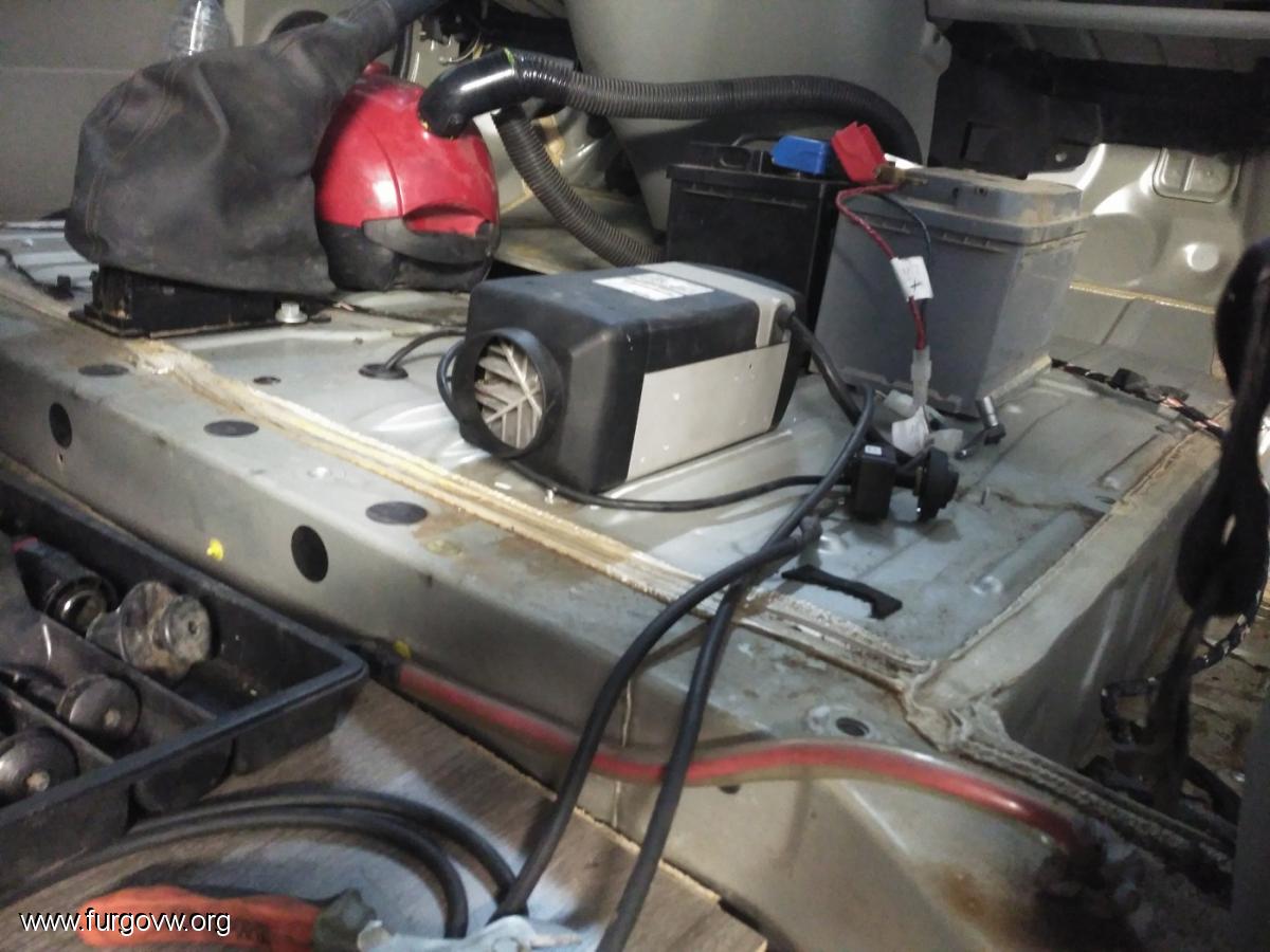

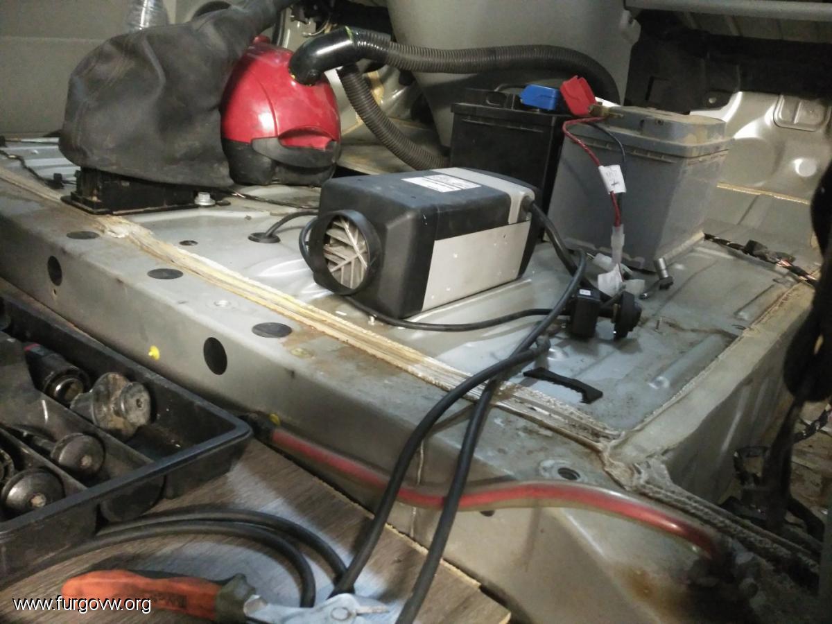

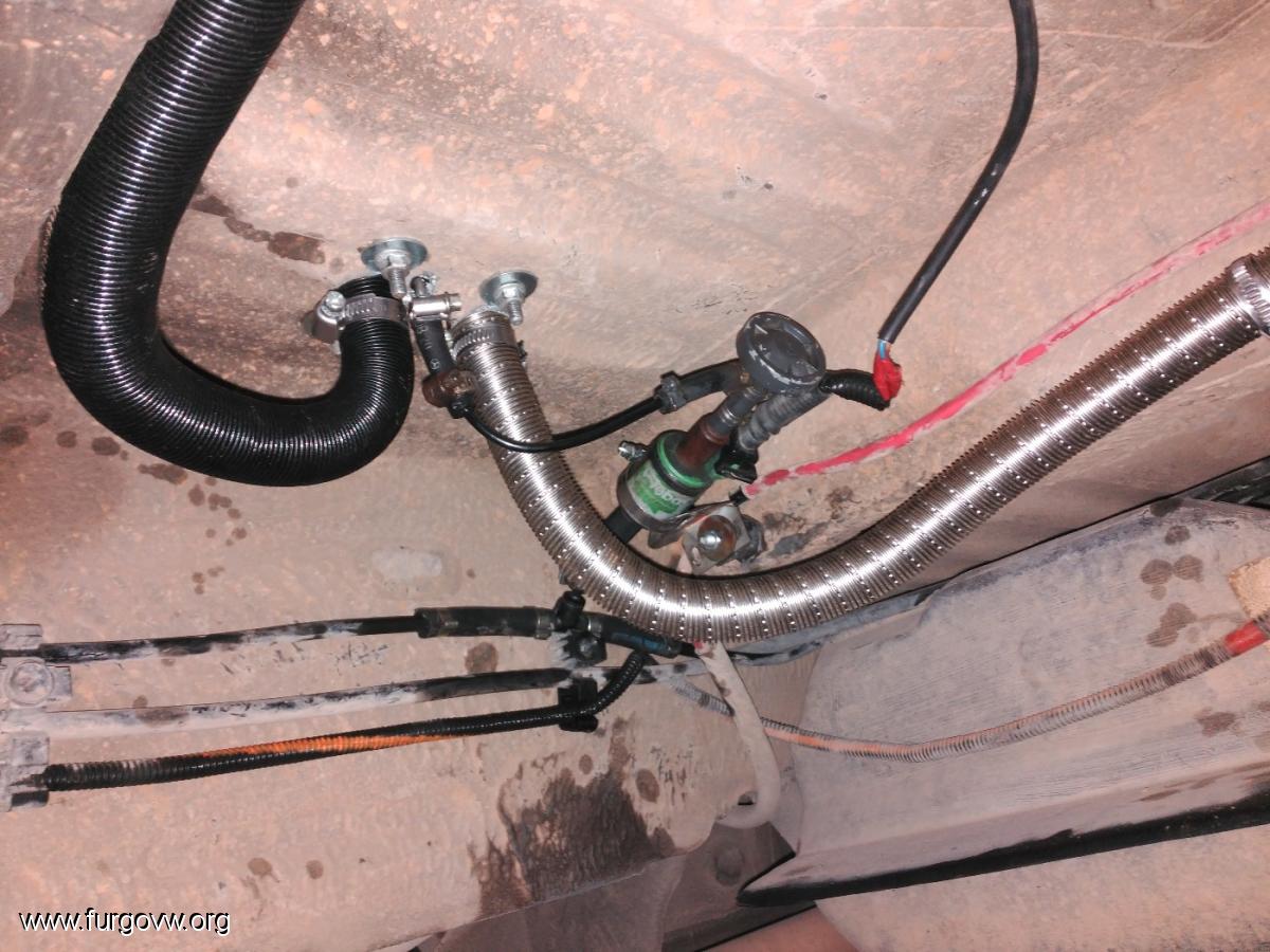

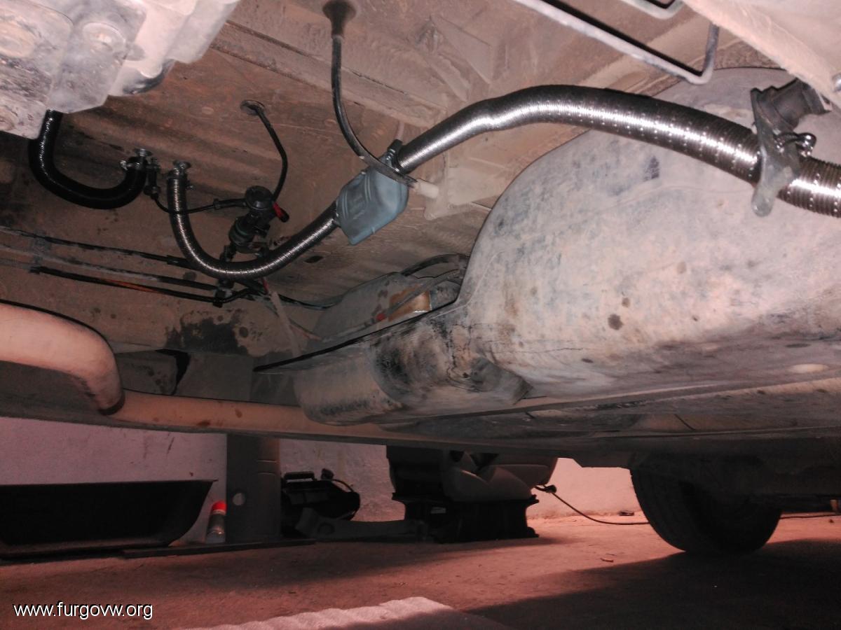

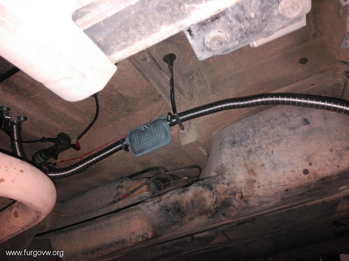

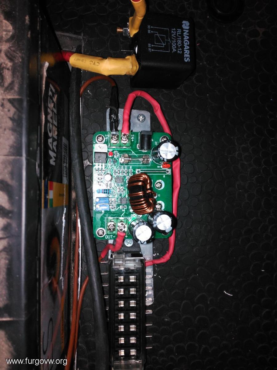

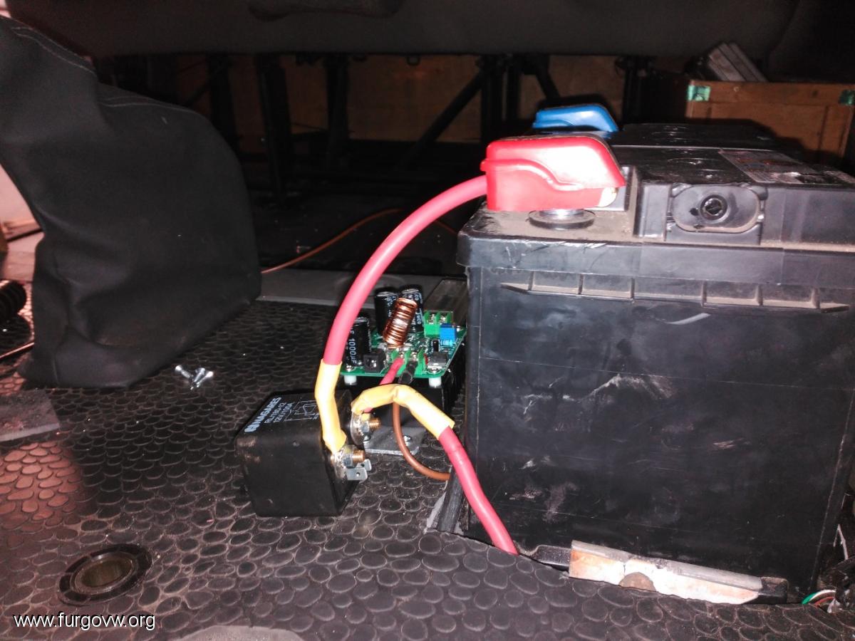

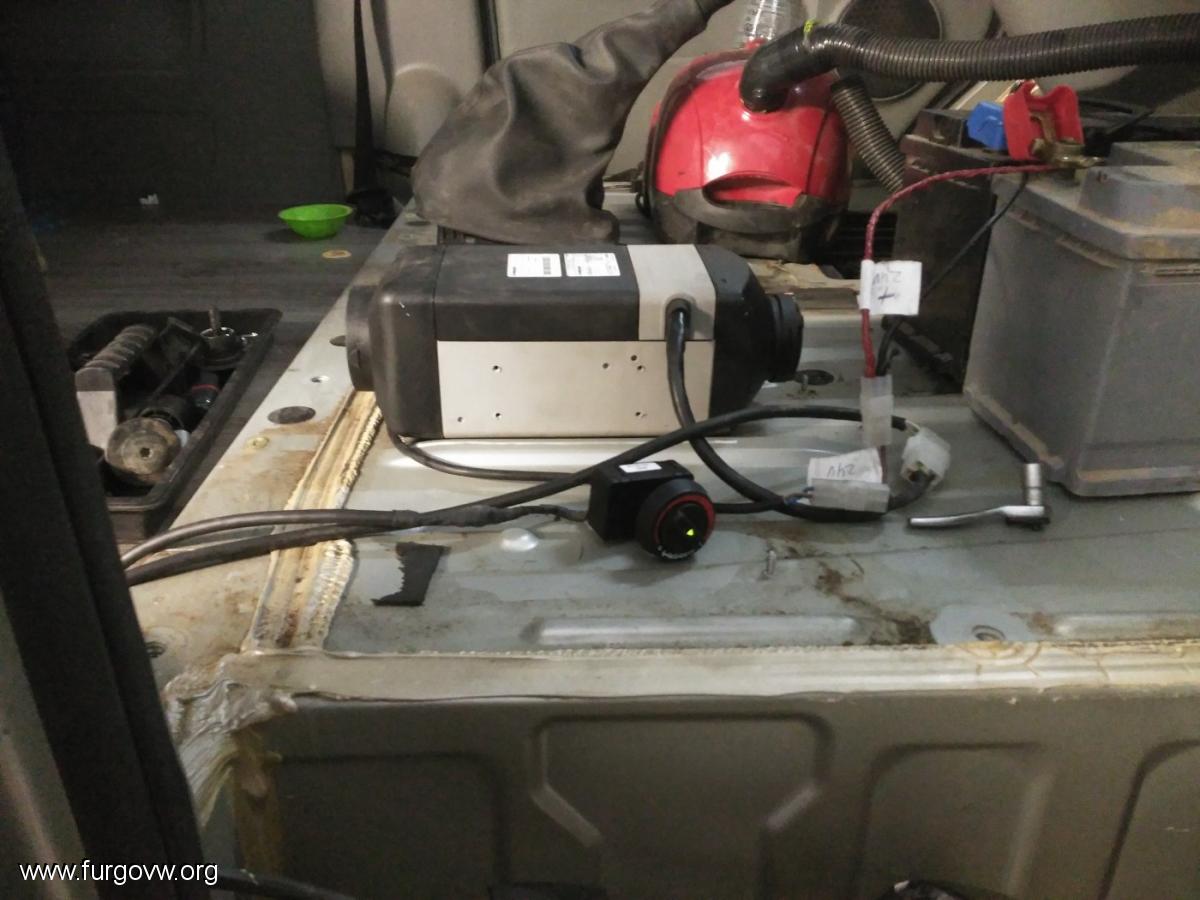

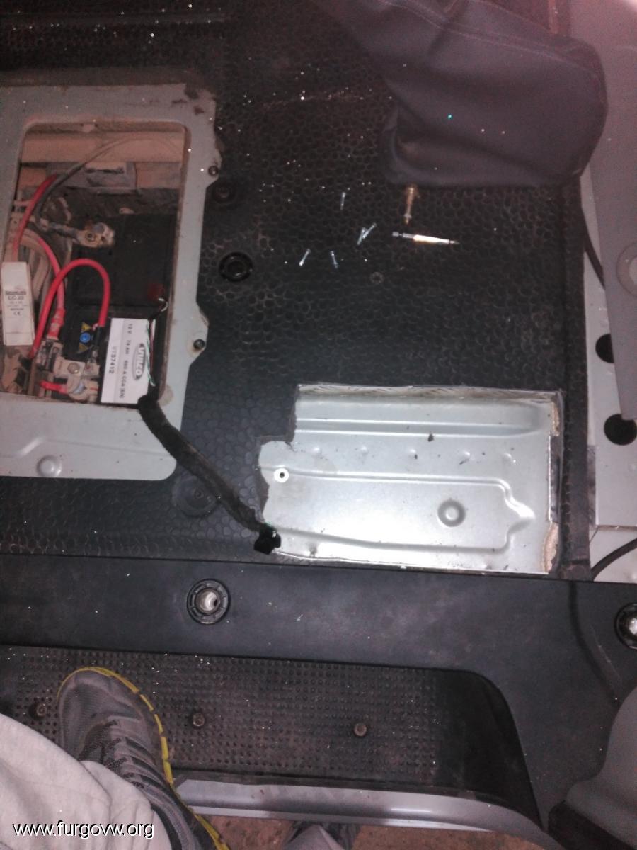

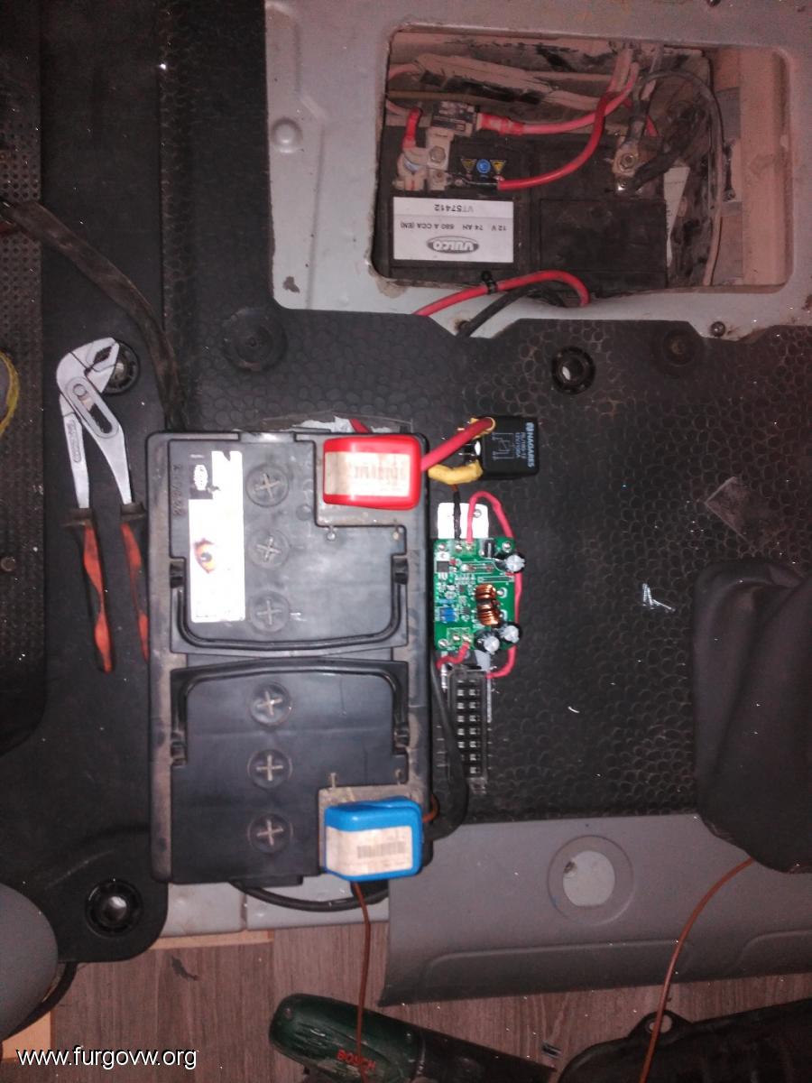

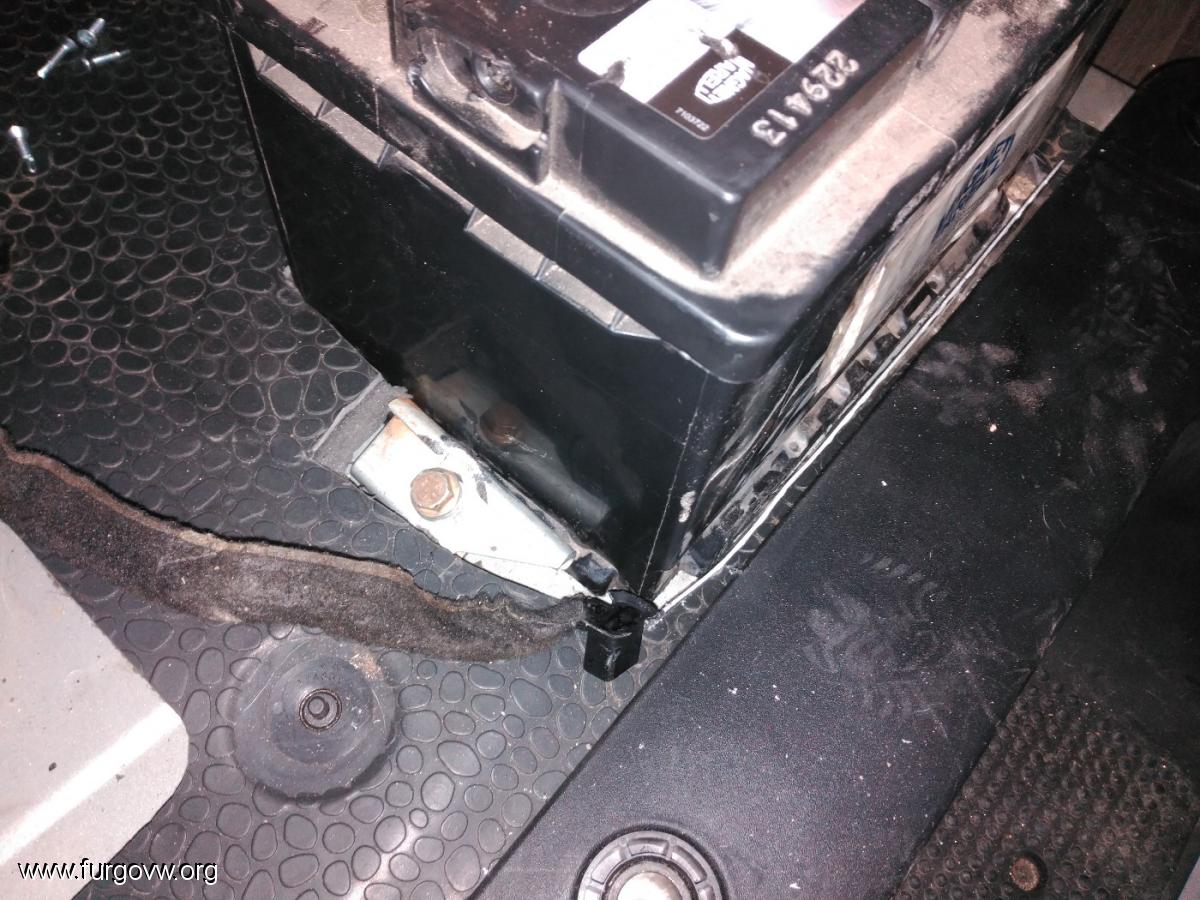

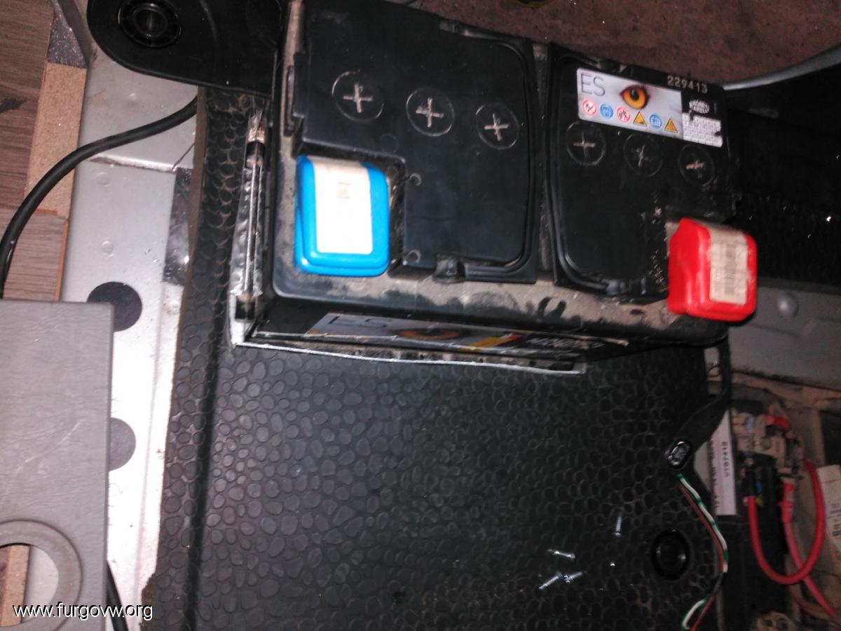

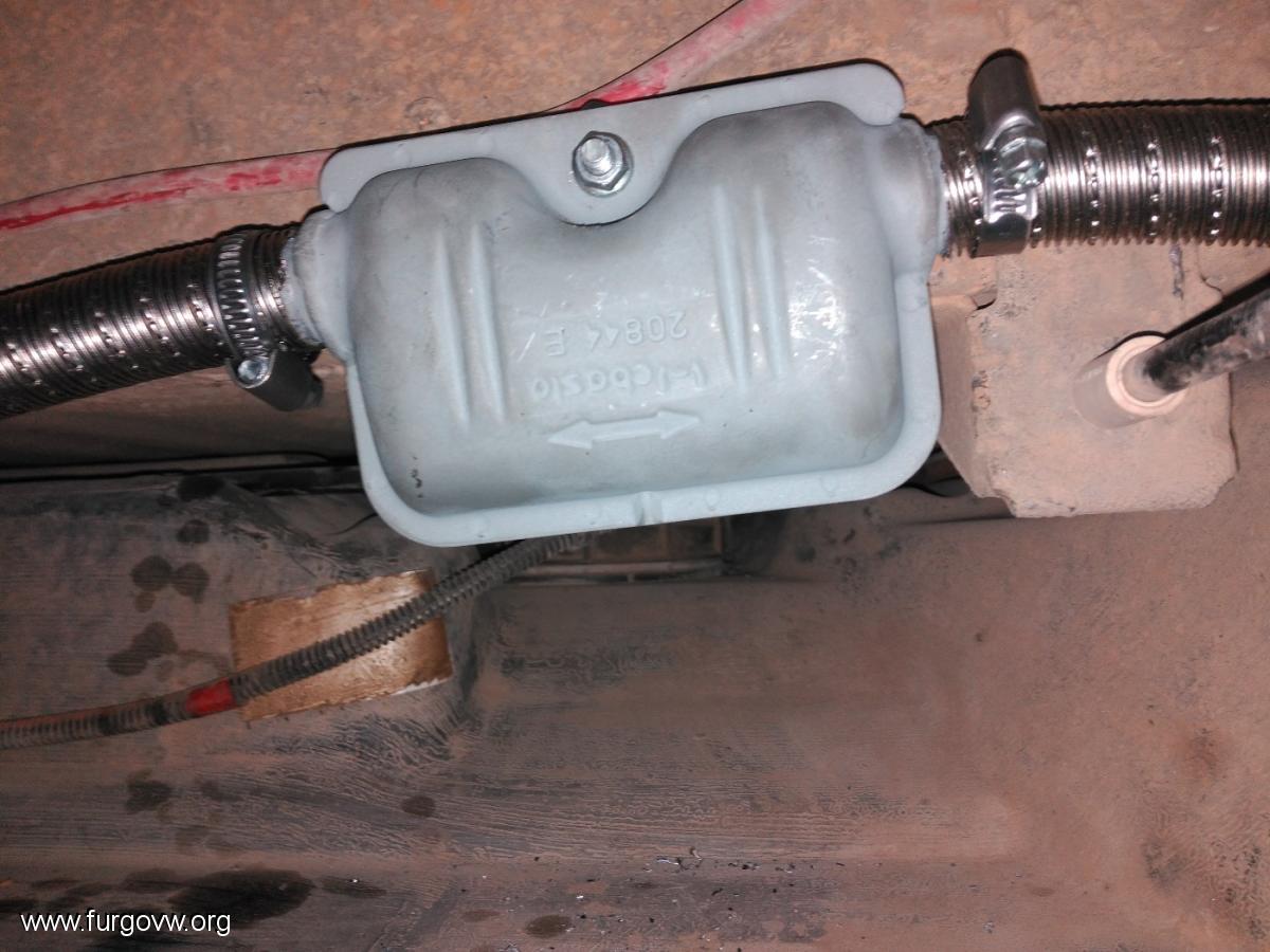

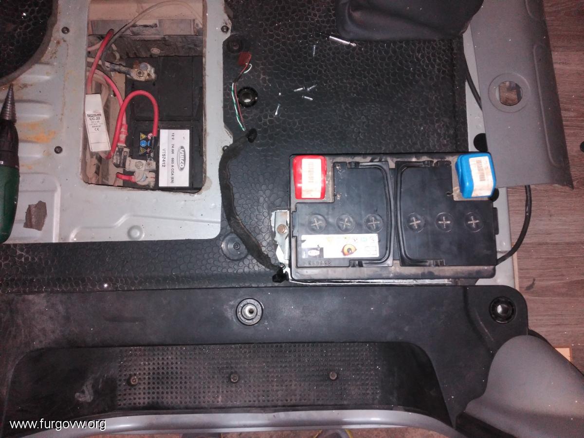

Otro dia le toco a la webasto air top 2000 st que compre en palmar camper, es a 24v funciona perfectamente, le puse la segunda bateria convertidor a 24 y rele separador de baterias, la bateria en una normal a la espera de comprar una AGM en el futuro pero de momento asi se queda....
El soporte lo hice con aluminio y un soporte original de una kangoo, le puse una tuerca remachada de 8mm
El escape de la webasto y la bomba esta con silentblocks de los escapes de los R4 enroscados a tuercas remachadas de 6mm
aqui se ve el convertidor a 24v la caja de fusibles y el rele, a todo se le puede meter mano sin quitar el asiento. Para lo unico que hay que quitar el asiento es para sustituir la bateria.
