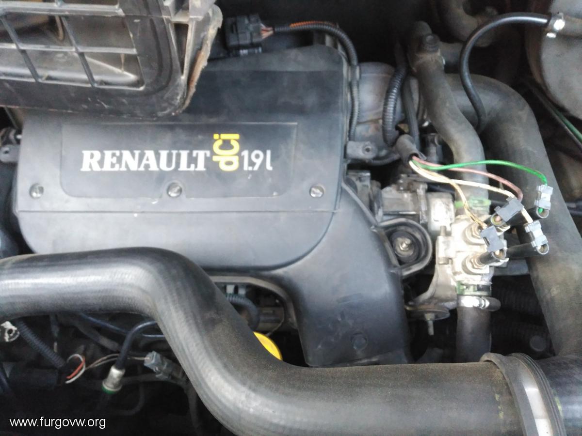

Por petición del publico pongo la q yo creo mejor modificación que le he hecho al motor y apenas gastando €€€€
Lo primero que he de decir que yo quite el colector de admisión y escape y el turbo para limpiarlo a fondo por que tenia muchísima carbonilla pero si no es vuestro caso no es necesario
La Egr la quite y la guarde en un cajón que para mi gusto es donde mejor esta jejejjeej

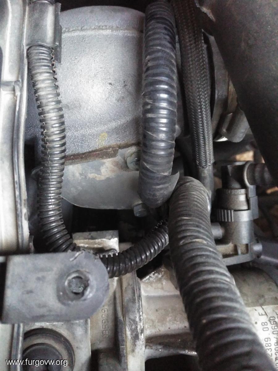

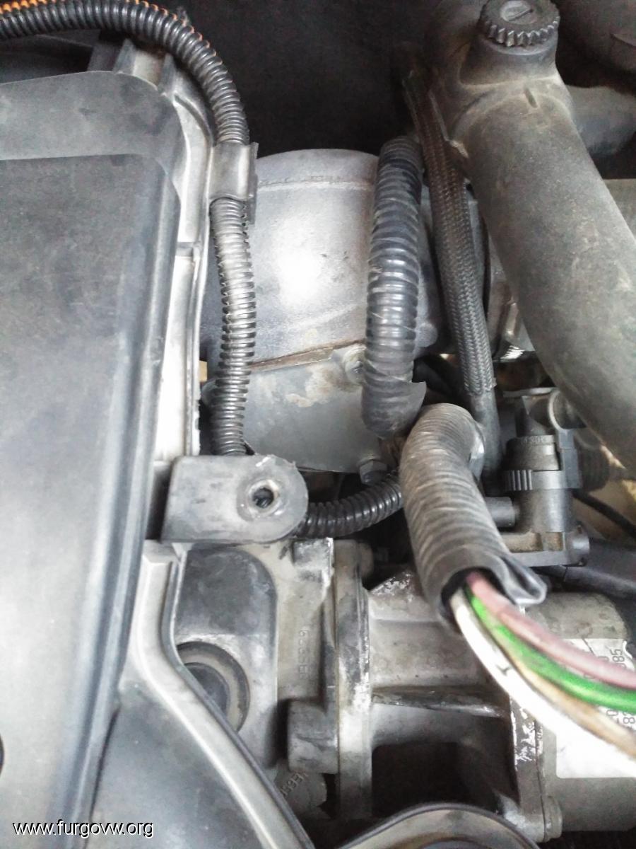

Luego le puse un tapón de estos de latón en el colector donde va el tubo metalico. El tubo metálico lo quite también y le puse un tapón al colector de escape que hice en el torno de un amigo pero los venden por 27€ hechos y listos para montar. Al quitar también el tubo metálico consigo que el colector de admisión este frío y no ardiendo como antes con lo que conseguimos aparte de al extirpar la Egr aire limpio además fresco. No da ningún tipo de avería y se lo hice a un par de amigos uno con la vivaro 100dci y el otro con la primastar 100dci. Vamos los 3 muy contentos la furgo es otra la verdad. Bueno paso fotos para que veáis! No tengo fotos de todo desmontado estas se las acabo de hacer.

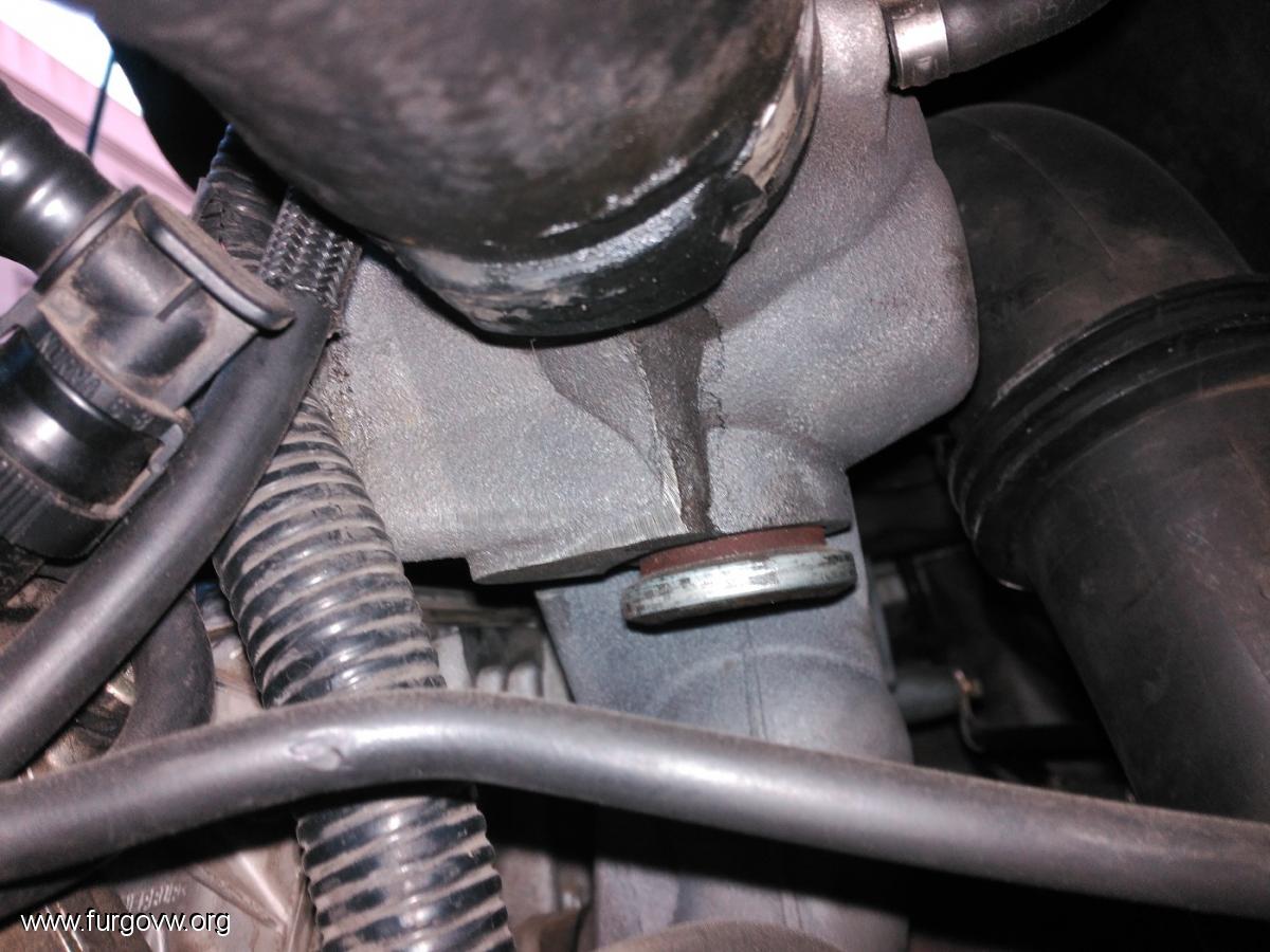

Esta es la parte de debajo de la Egr donde va el tubo metalico

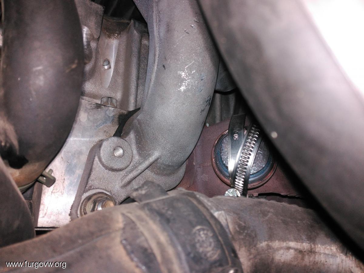

Y este es el tapón que hice en el torno. Entro a presión y además estuvo en el congelador un par de horas y aun así entro fuerte con el martillo. La brida es por seguridad aunque no le hace ni falta le he hecho cerca de 10.000 km y ni se ha movido ni foguea  como se ve claro en la foto las fotos son después de 10.000km.

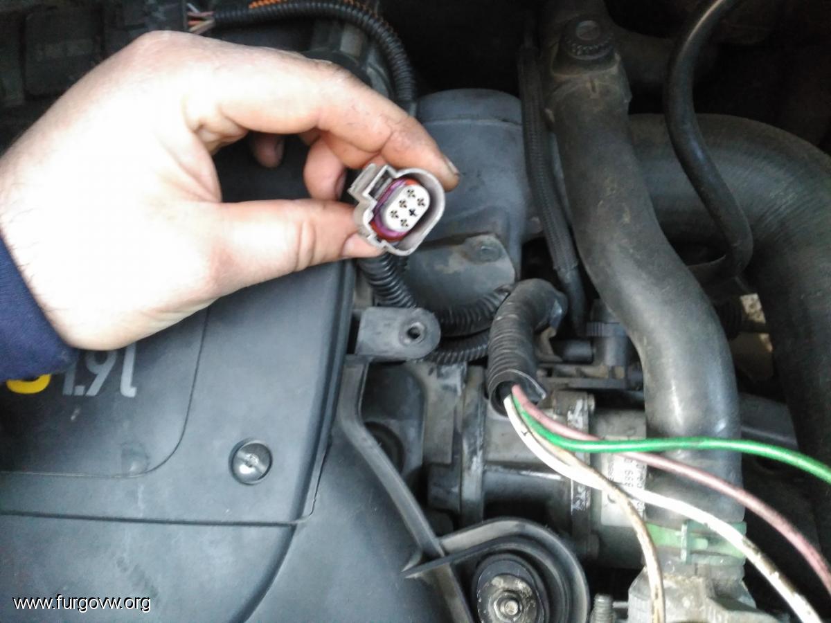

El conector lo tengo así a la espera de comprar funda termorretractil para que no le entre suciedad ni polvo pero un día por otro así esta........

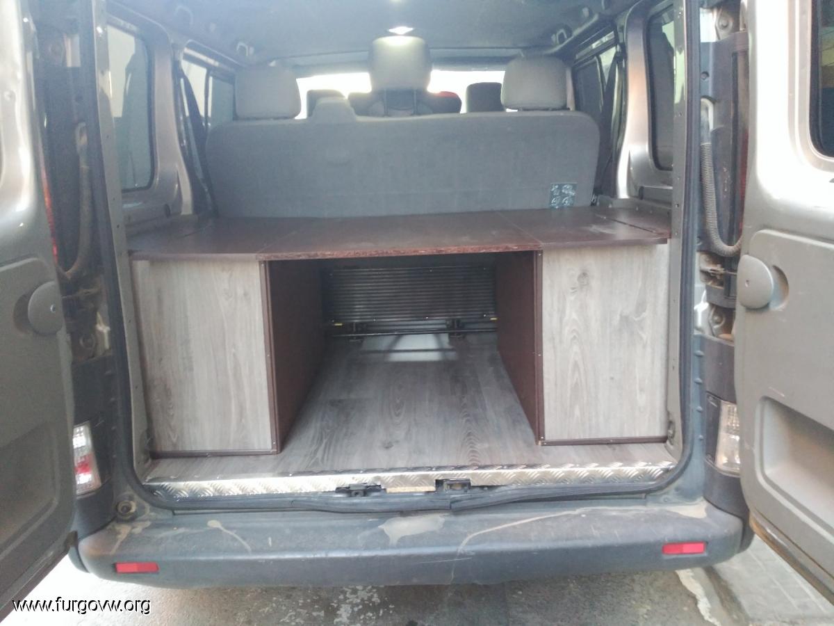

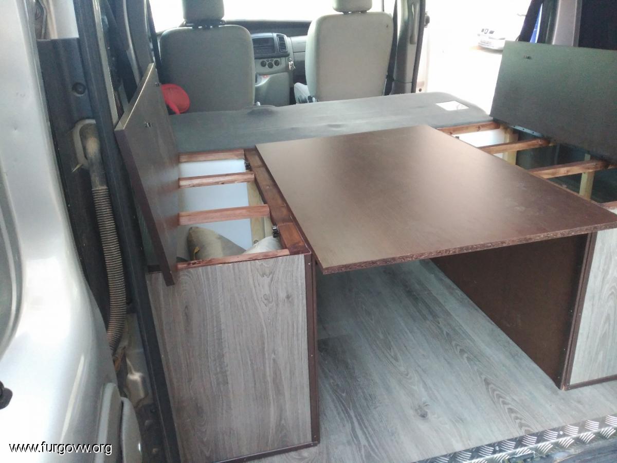

Chafica
Preparando para mañana estrenarla mañana hago fotos con colchones y oscurecedores
