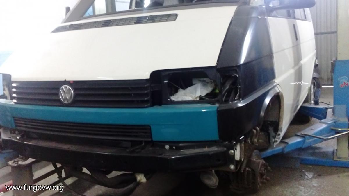

Golpe frontal,reparacion,quitar oxidos y pasar de fase1 a fase 2 Multivan T4
Iniciado por Mitxu, Enero 17, 2016, 23:41:16 pm
Mitxu
Nos hemos liado con el piso de la furgo, y no veas.que embajada,creo que la terminaremos in estrmis.
A ver si le saco mas fotos de los avances y las pongo.
Estas ultimas semana con el piso del suelo que tenia varios agujeros, que cualquier dia se me caia a la carretera alguna de oas niñas. .malabares

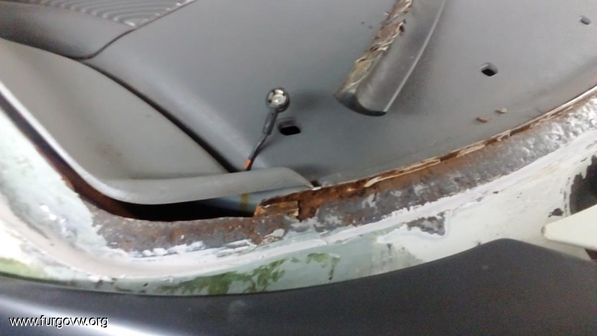

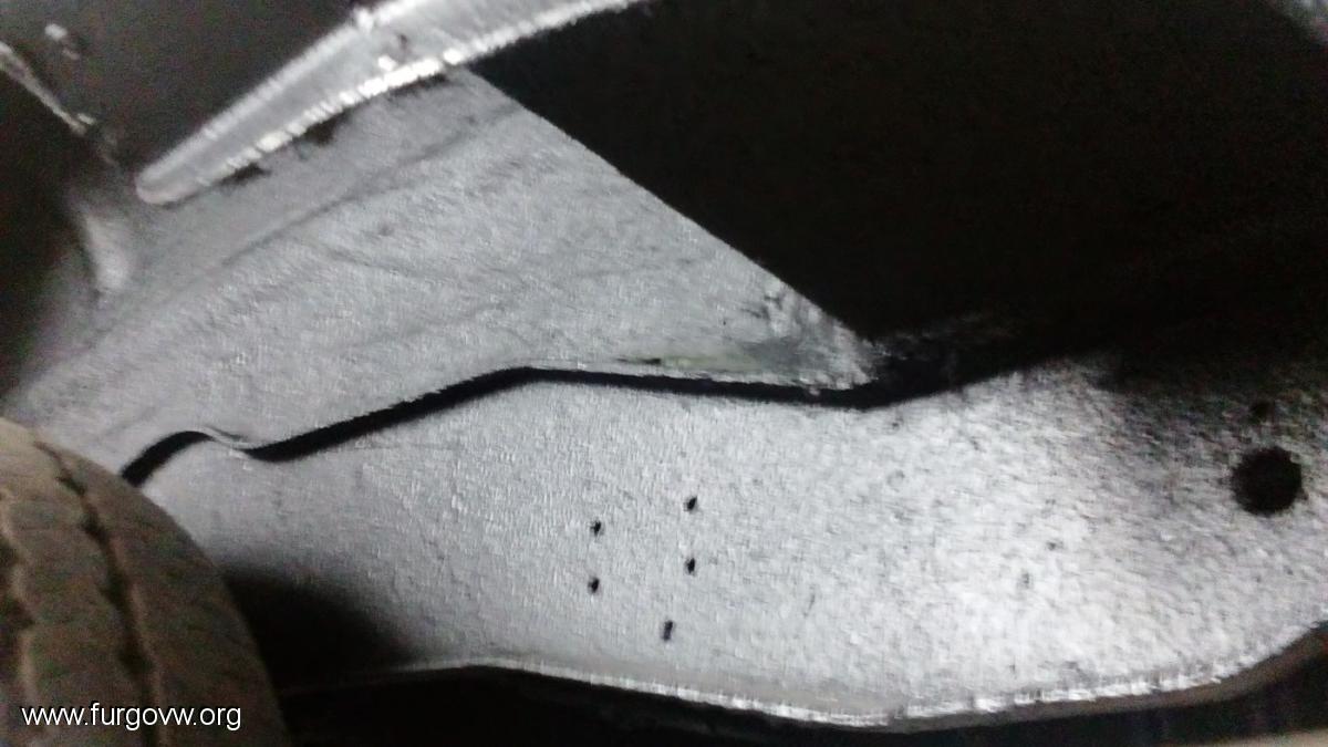

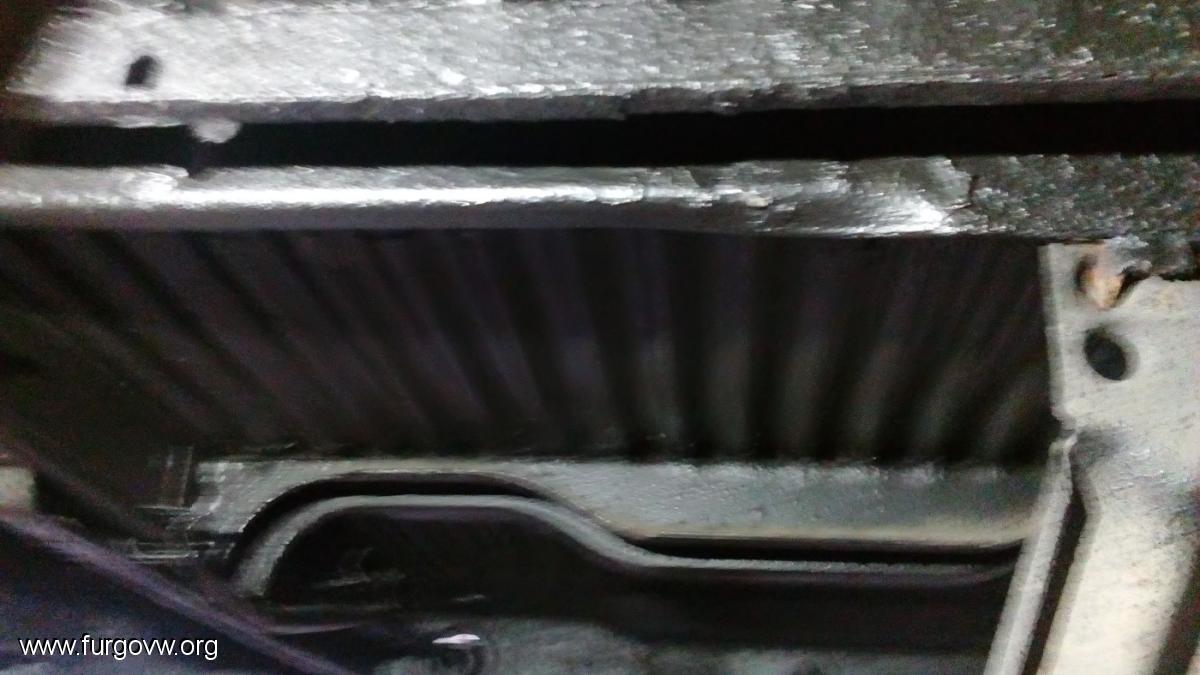

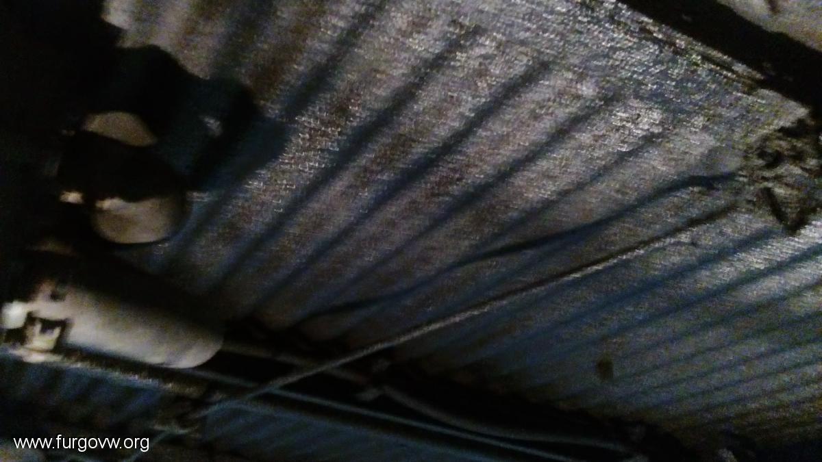

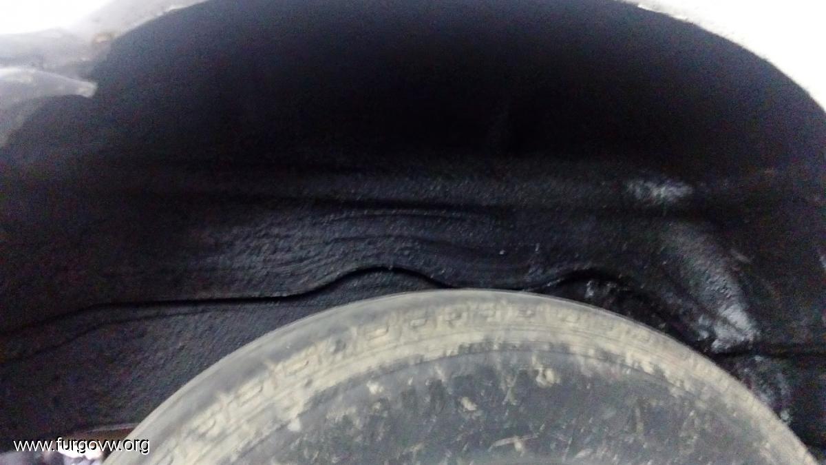

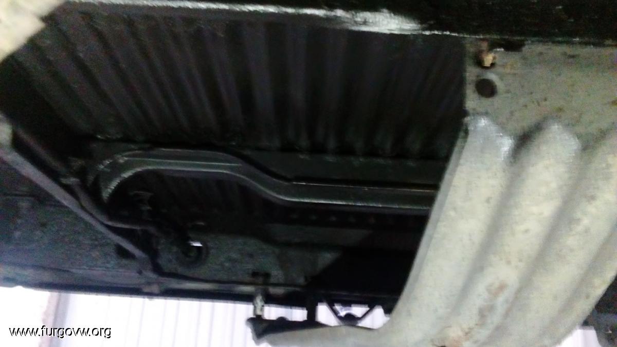

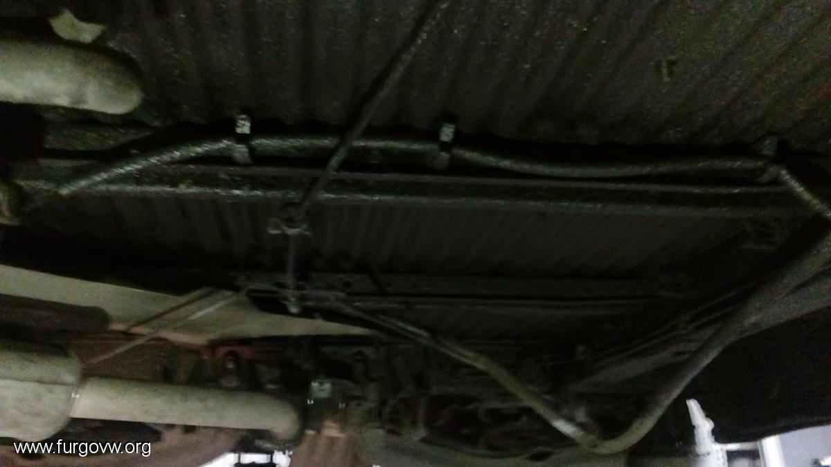

Bueno segimos con la restauracion.
Terminado el piso de la furgo,se ha cortado todas las chapas podridas,y se han puesto nuevas,luego se a tratado todos los bajos y pasos de rueda,primero se le ha puesto una capa de poliuretano pulverizado,y despues segunda capa de un protector de bajos.
El piso y los pasos de rueda terminados.
Mitxu

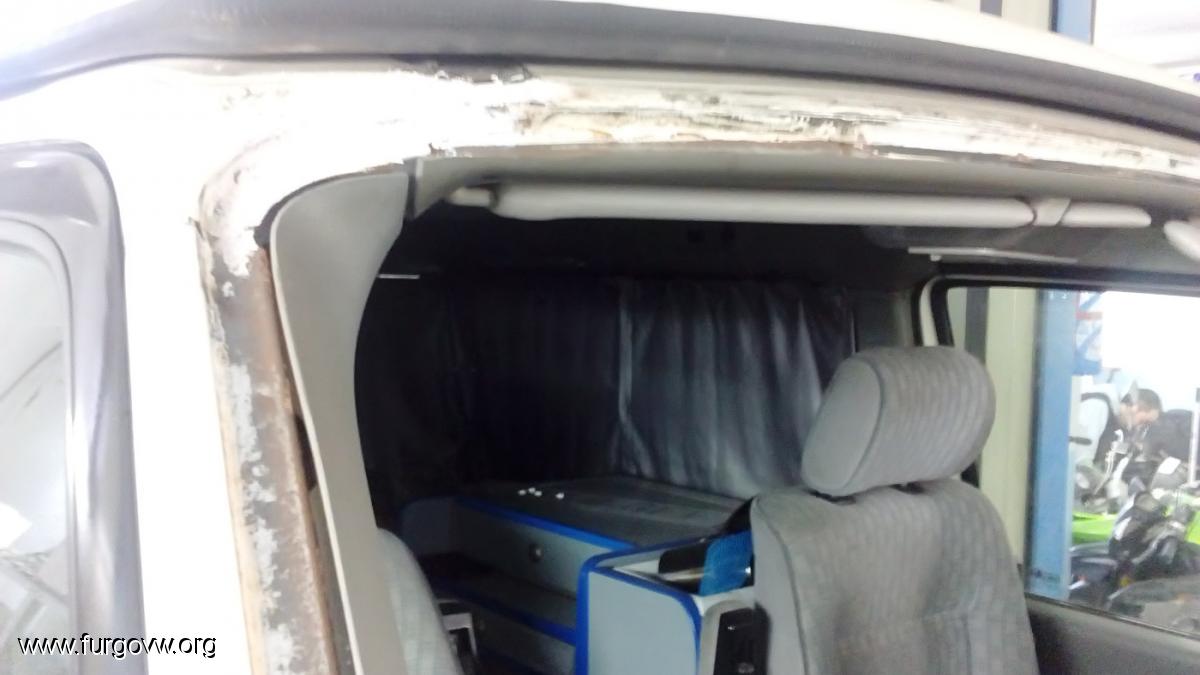

Ahora estamos terminando el marco de la luna delantera,falta dar un protector y pintar poner la luna nueba.
El tema del frente esta terminado falta lijar,imrimir y pintar a ver si el lunes podemos meterla ya a la cabina.
