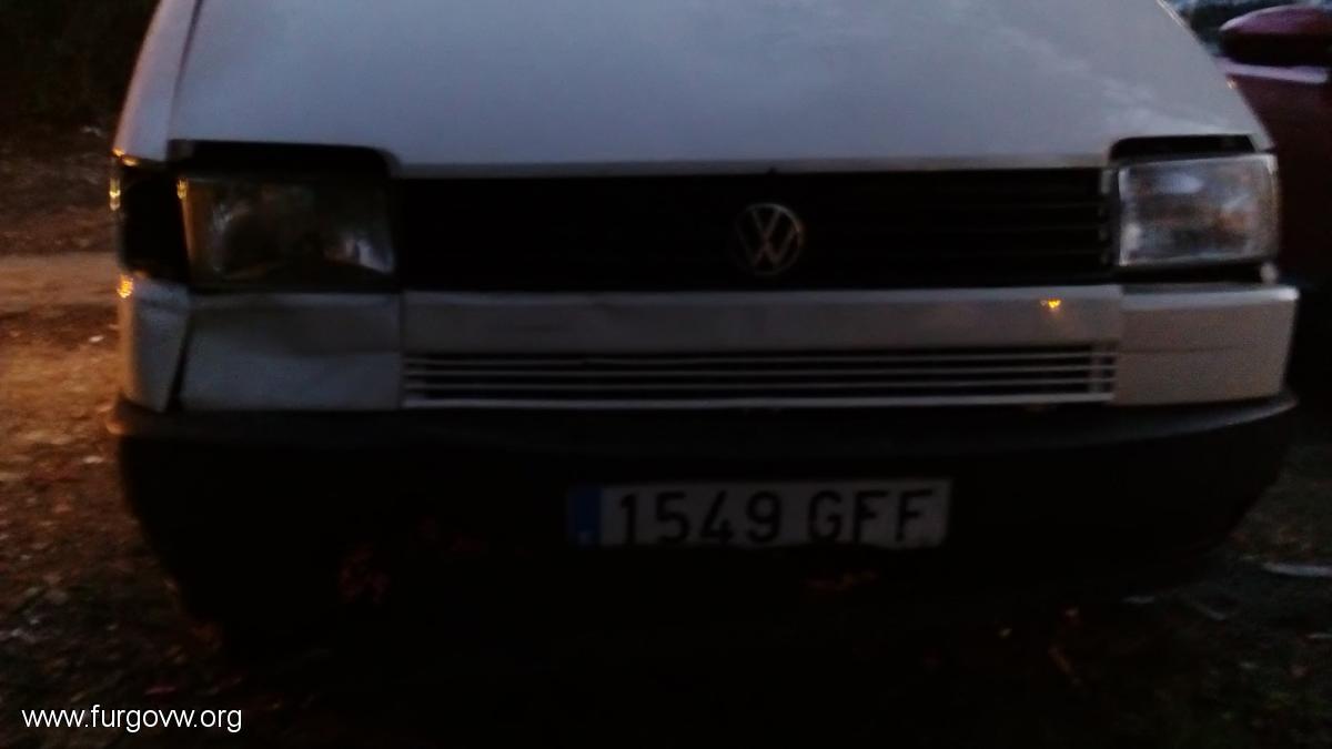

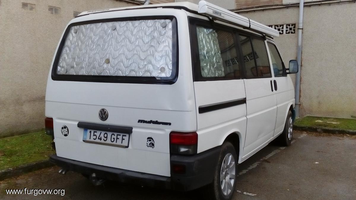

He tenido un accidente con la furgo,nos dimos de frente con otra furgo,el golpe a sido a poca velocidad pero la justa para destrozar todo el frente.

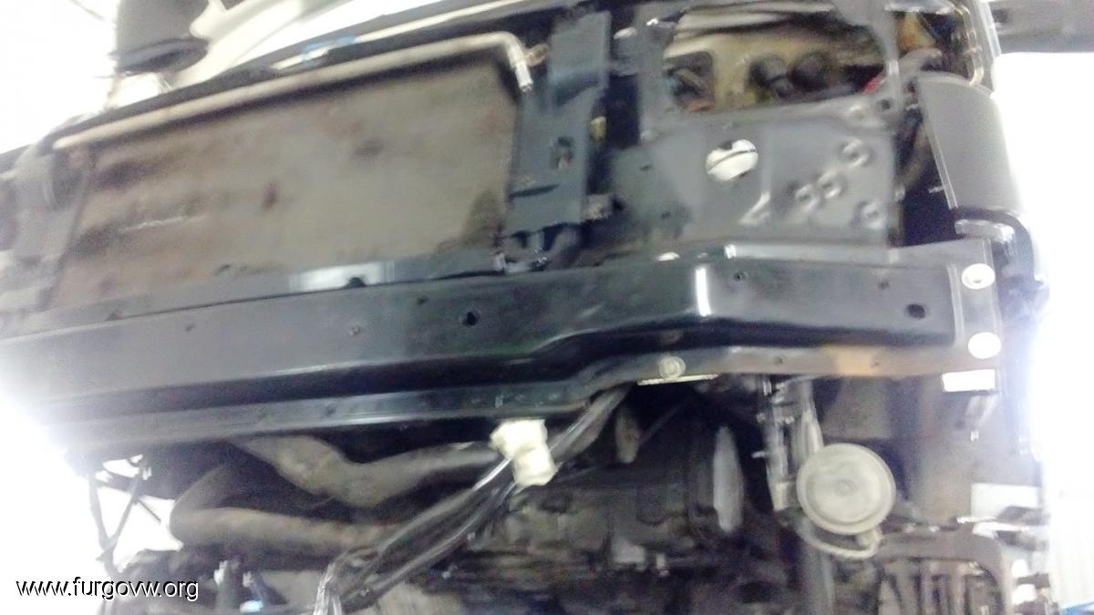

Lo típico en estos golpes, aletas ,focos,rejilla,parachoques,el frontal de hierro,cubre cárter etc.El capo aunque un poco retorcido se puede recuperar.
Mi furgo es una Multivan del 93,y desde hace tiempo tenia ganas de darle un restiling a la parte delantera,pues bueno ahora es el mejor momento,mi idea es pasarlo de fase 1 a fase 2,lo suyo seria ponerle el morro de la fase 3 pero es demasiada movida y dinero.

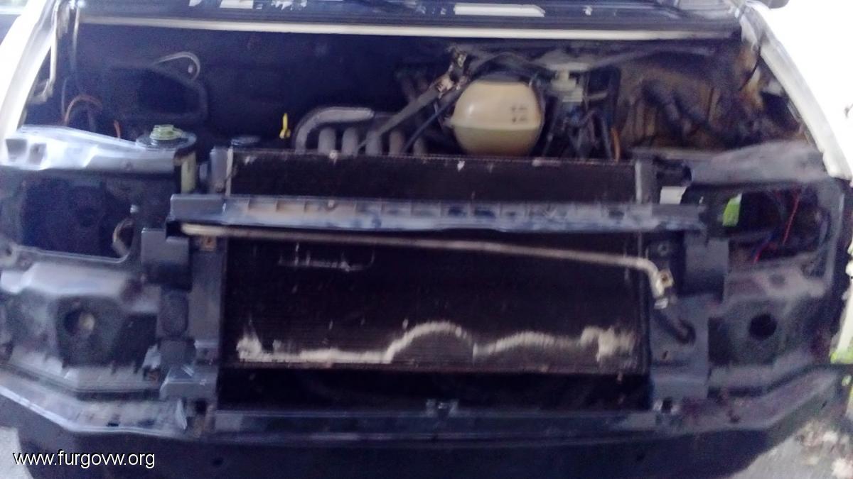

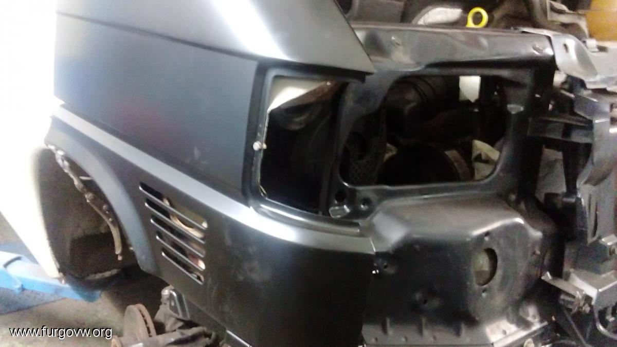

He conseguido todo el frente de una fase 2 de segunda mano, en muy buen estado.
Las aletas y focos los he comprado nuevos,las aletas de la fase 1,van soldadas,yo he comprado la de la fase dos que van atornilladas,tendremos que hacer alguna reforma pero se pueden acoplar sin problemas.

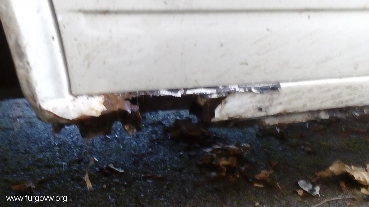

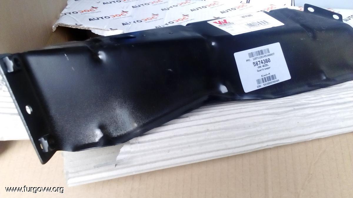

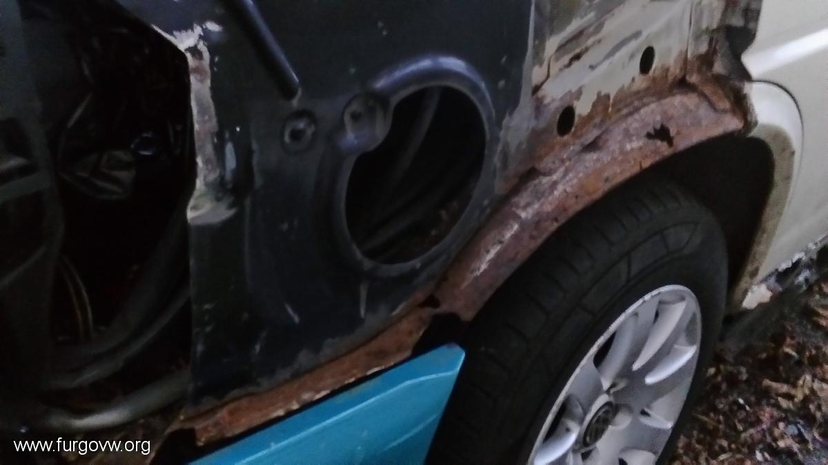

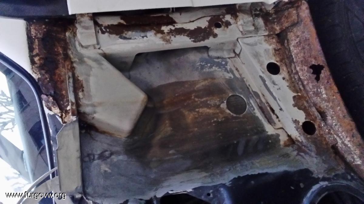

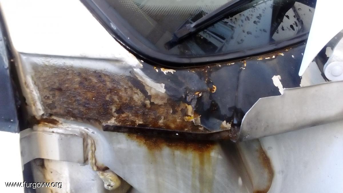

Lo peor a sido al ir desmontando piezas y quitar las aletas,han empezado a salir óxidos por todas partes.los travesaños laterales los que soportan el frente de hierro,están tan podridos que con la mano se van deshaciendo. .loco2 .
Óxidos por todas partes dios que disgusto no pensaba que estaría tan podrida.
Tendremos que quitar la luna delantera para reparar el marco inferior de la luna que también esta podridisimo.

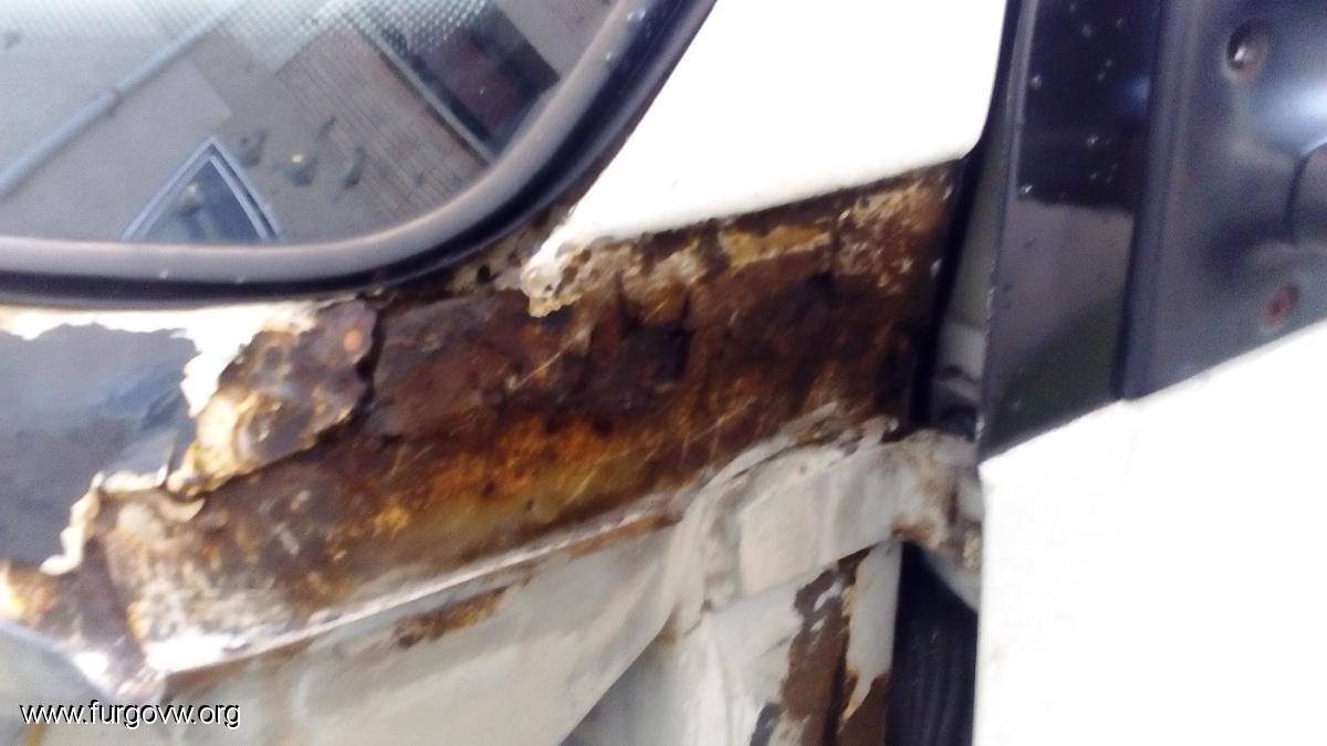

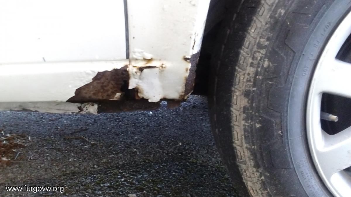

Aprobecharemos y le daremos un repaso a las taloneras debajo de la puerta del conductor que también están muy podridas
Y el paso de rueda trasero izquierdo también bastante podrido.

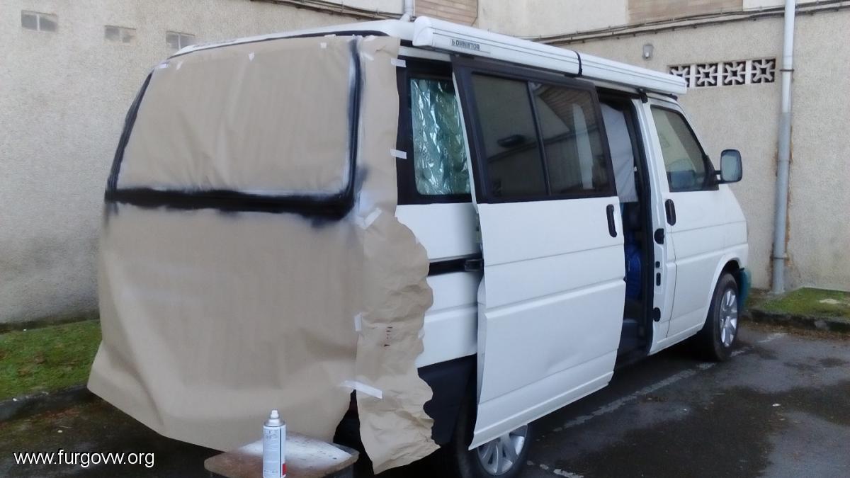

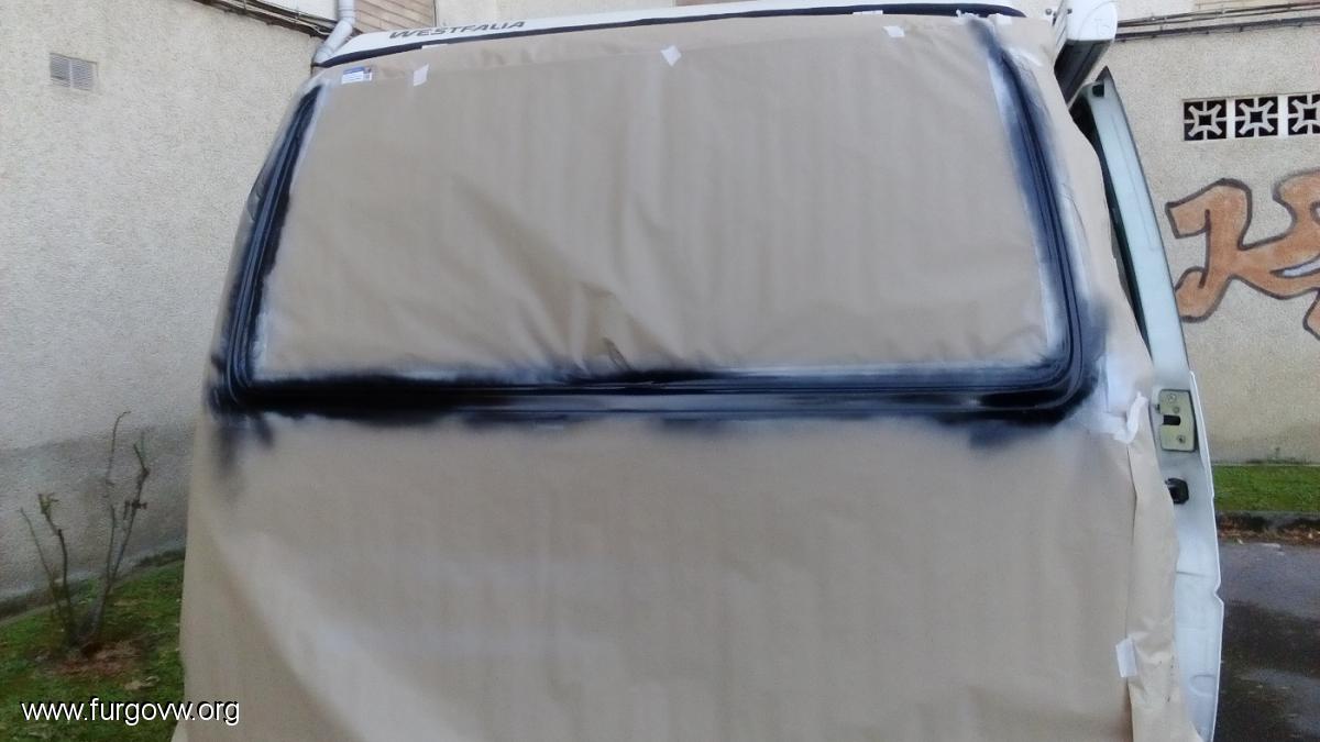

Mientras el carrocero hace un hueco para meter la furgo,he aprovechado para pintar los marcos de las ventanas,antes lo tenia con vinilo,pero con el sol se estaban estropeando y como me gustaba como quedaba al final he decido pintarlos.

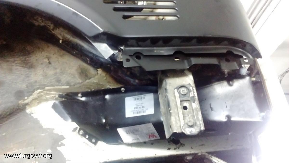

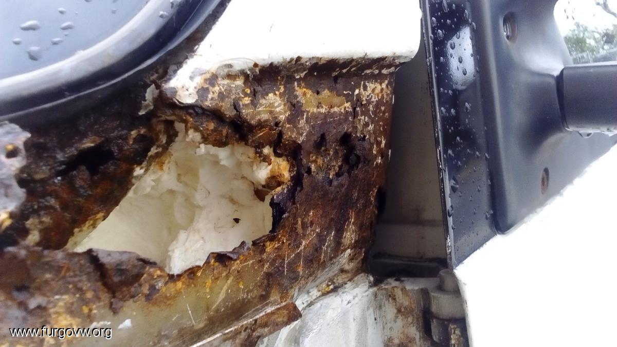

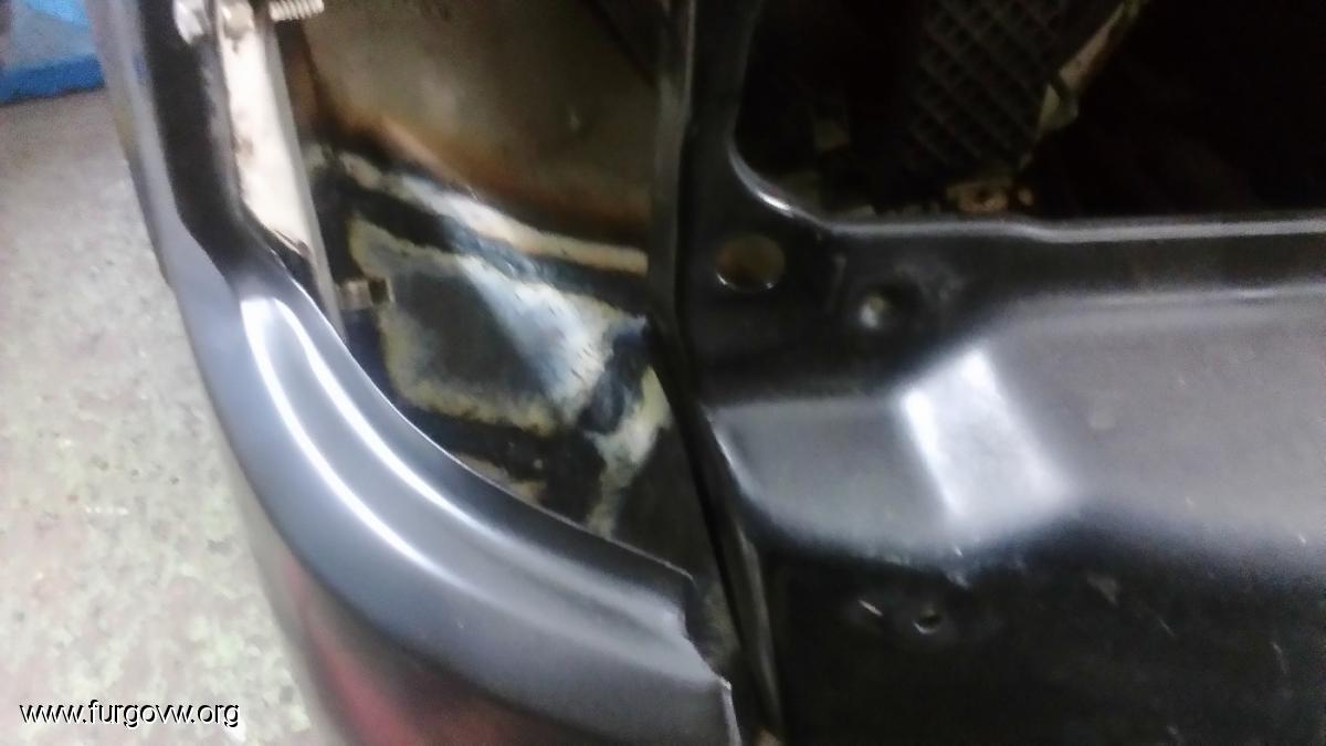

El viernes el carrocero me dio otro pequeño disgusto,los marcos laterales y el inferior de la luna delantera están llenos de espuma, que tendremos que quitar toda para no tener un susto y que coja fuego al ir soldando.

En ésta es foto se puede ver la espuma en el travesaño lateral,tendremos que quitarla toda antes de empezar a cortar y soldar

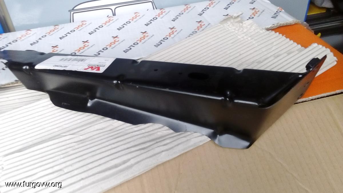

Hay una página web, donde he cojido las piezas,los precios son casi  a precio de desguace,pero piezas nuebas claro.
Si quieres te mando el wnlace por privado para no hacer publicidad.

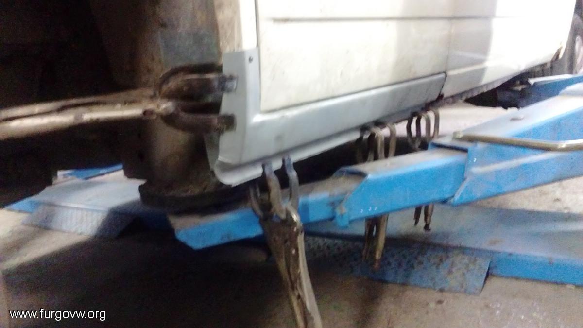

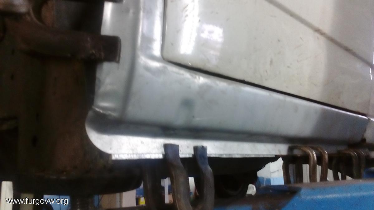

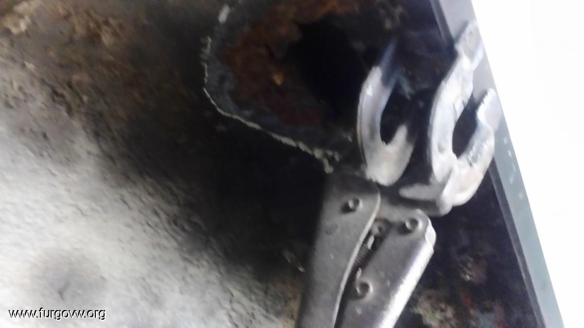

Siguiente paso desmontar luna delantera y reparar marcosde la luna, corta chapa podrida,,poner nuebas chapas
