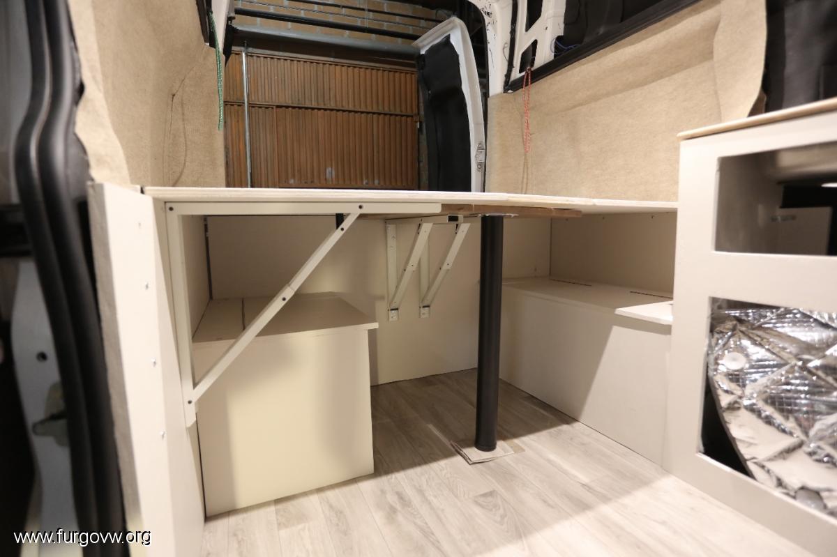

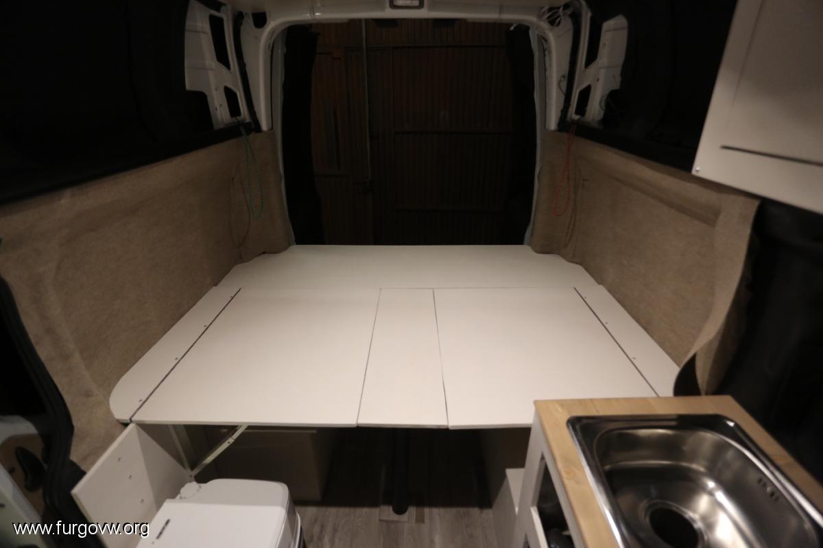

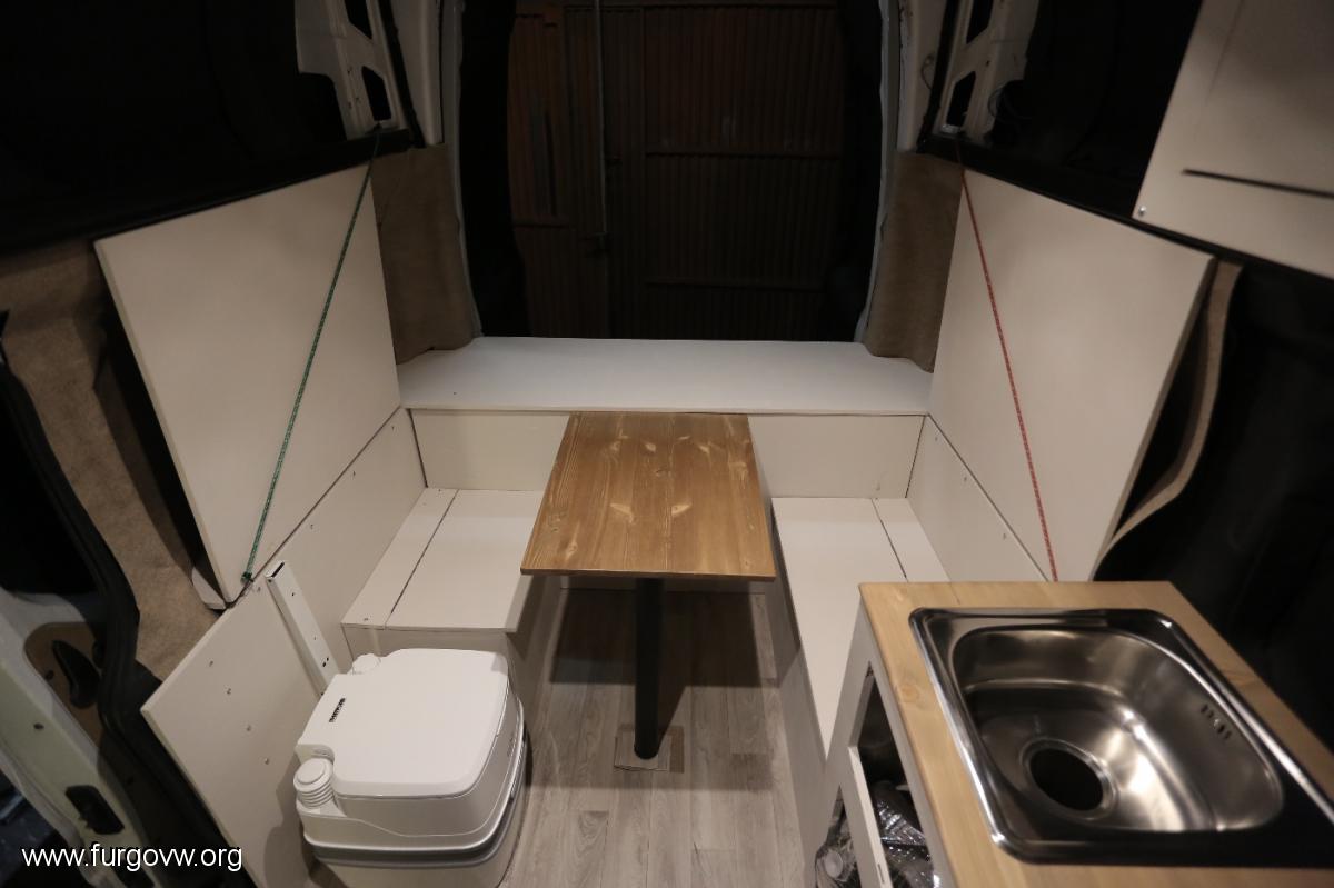

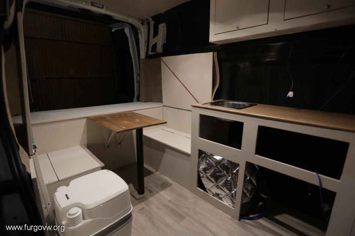

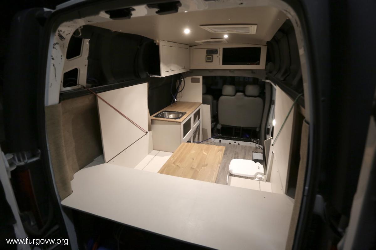

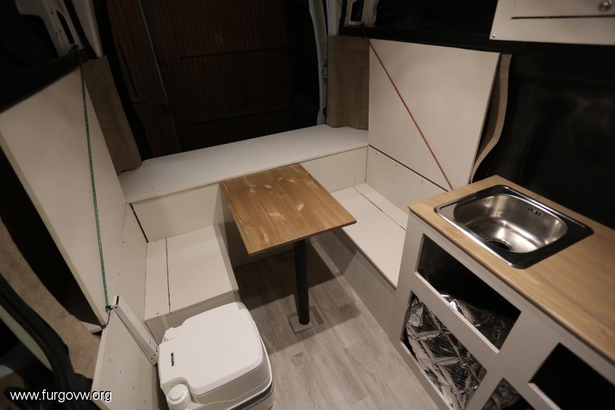

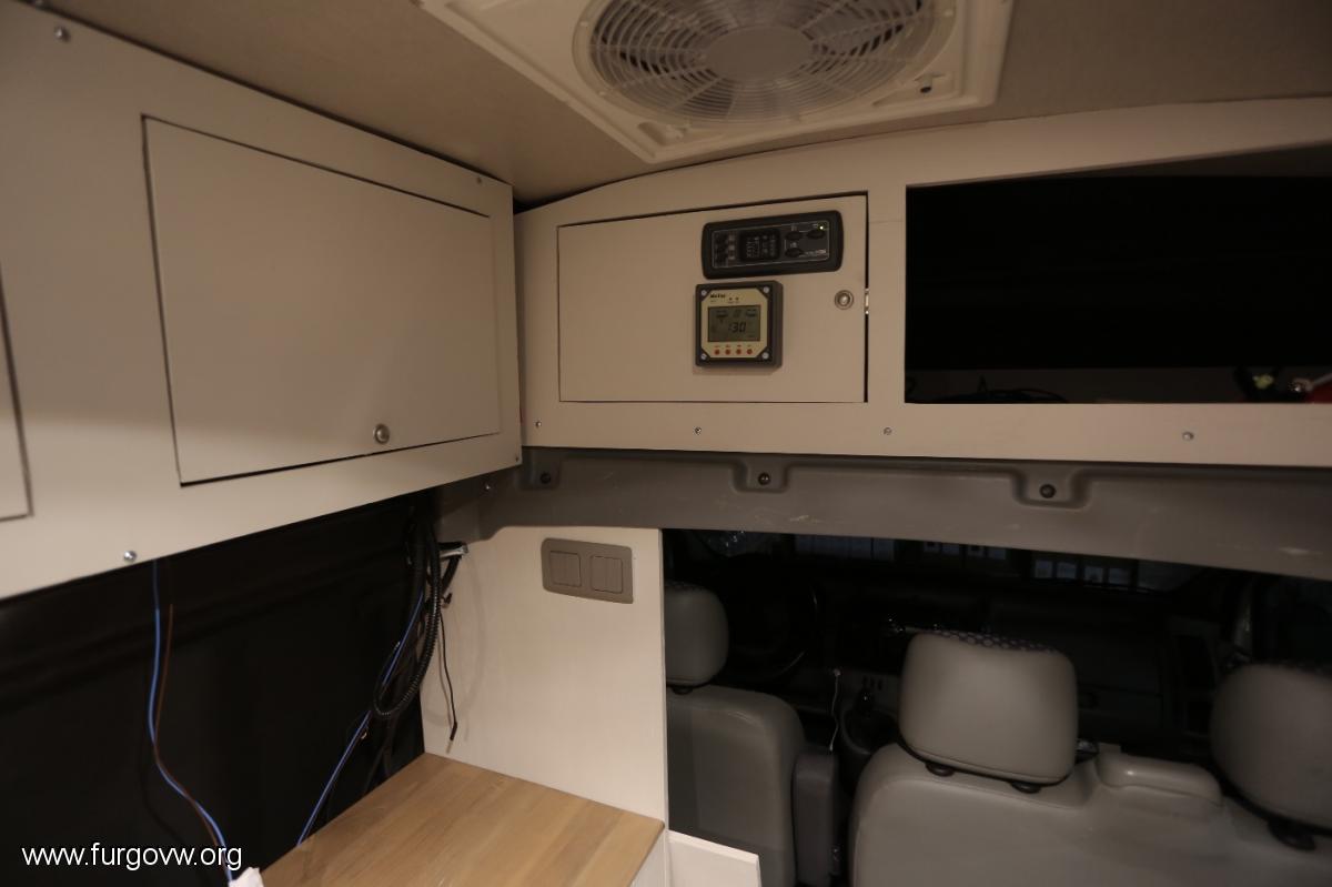

Vamos avanzando.
Para los que quereis ver como funciona lo de dormir a la ancho en una Trafic aprovechando el hueco de las ventanas. Aqui podeis ver cómo lo hemos hecho.
Y ya tenemos todoa la instalación eléctrica gracias al crack de Andioak!!!
Fotos:

Si quieres ver lo de la cama hoy he colgado fotos nuevas para verlo.
Y si mides 1,65 no dudes en dormir a la ancho!!!
